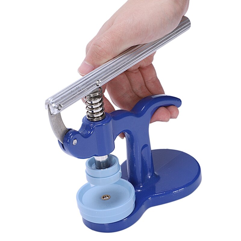

Сообщение от YuranS Посмотреть сообщение
Не встает стекло у меня на бочку советскую.. Что делать то, подскажите пожалуйста, осталось одно стекло, косячить уже нельзя.
Пяткой пробовали?
В бочку еще не вставлял, но кузов со стеклом под замену лежит...
В 020-е, 420-е, восьмигранки приходилось ставить современные стекла (в основном от Мераном). С танцами, с бубнами, морозилкой и нагревом(корпуса)..Пару раз стекло ну ни как нем хотело вставать, чуть перекашивалось, и, в этом положении через книгу, резким, но не сильным ударом резинового молотка удавалось посадить его на место.С герметичностью было все в порядке.
А так как предстоит поменять минералку на сапфир в других часах, а в мастерских запросили ну не суразную цену, заказал вот такой пресс. Пригодится и для Амфибий...
Сегодня забрал на почте.

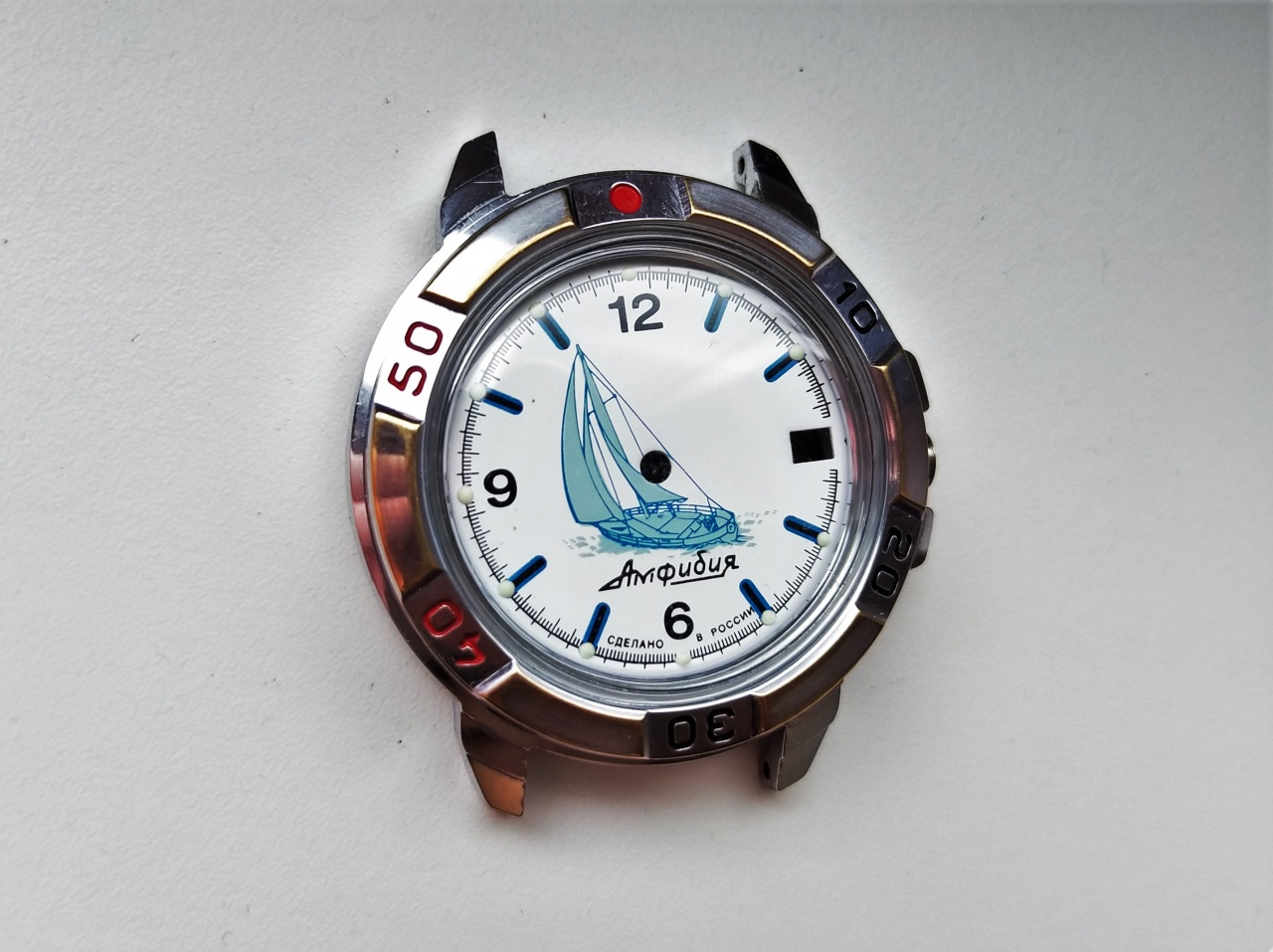

Сообщение от OttoShtraus Посмотреть сообщение
Подскажите, есть у кого парусник (615 цифер) в корпусе от командиров (хоть в каком, само сочетание)?
Могу только приложить
Безель можно поменять на какой-нибудь приличный со вставкой (для маленьких корпусов) и будет отлично.
Вложение 2654828
Благодарю. Так уже проще.
Выбираю между 21-м и 43-м кузовом. Пока кажется, что 21-ый все таки лучше, так как красно-черной разметке на безеле не с чем гармонировать. Разве что не ставить золотую секунду, а оставить красную...
