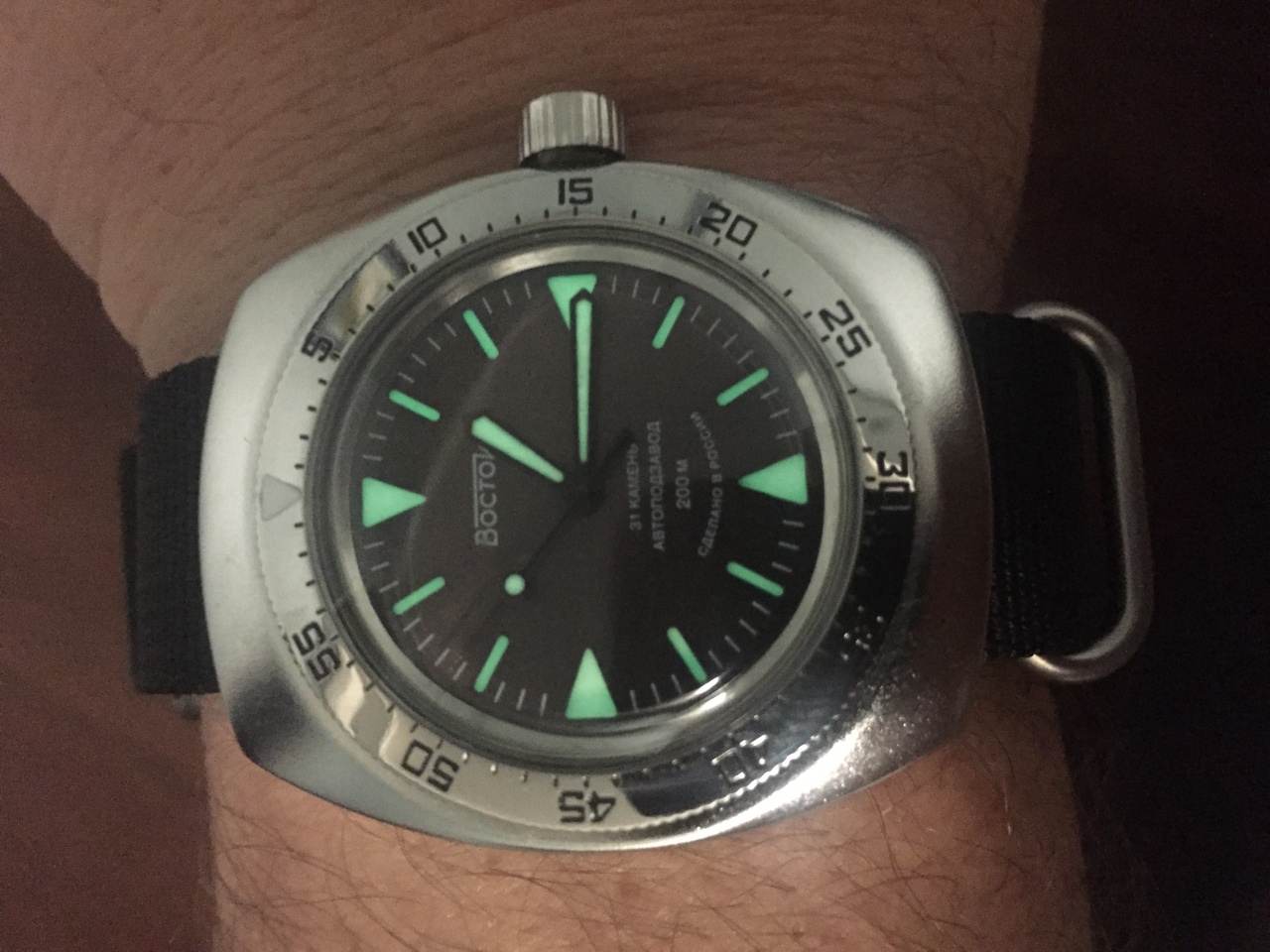

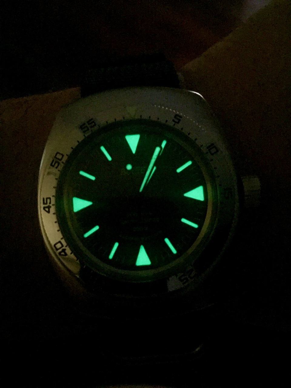

Вот после замены люма. Стас Strong как всегда на высоте. Светят всю ночь. Циферблат сделан люм - плёнкой, стрелки как всегда.

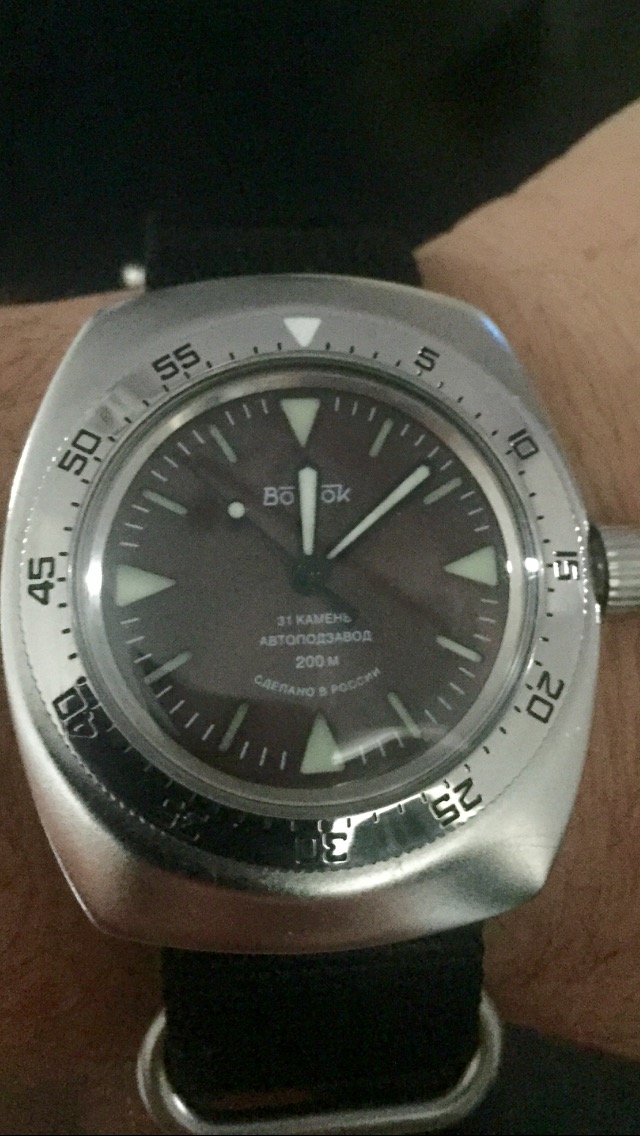

Ну а я буквально только что дособрал котлетку.
Цифер с Командирских, безель Перса, как крепление - китайский МЭШ и натовский ремешок в пути. Где-то на таможне застряло дело.
А вот что с клешнями своими делать я не знаю - тонкие дико...
