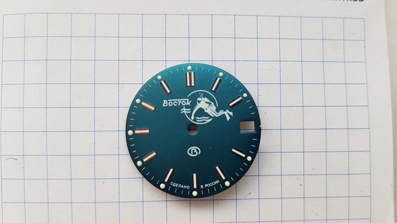

Сообщение от Zhulchi 46 Посмотреть сообщение
Ув. Olegpan, Вы какую ввиду имели модель амфибии , говоря о бирюзовом мужике в пузыре? Модель 420386?
Подозреваю, что не этот.
А этот (ниже)
Ибо действительно один из лучших циферов Востока.

Сообщение от tender111 Посмотреть сообщение
А этот (ниже)
А этот цифер можно где -нибудь купить отдельно уже доработанный, как делает тот же Фавинов? Я имею ввиду сильный люм... может и стрелки
А этот (ниже)
Да, именно этот - бирюзовый. В плюсах у него не рисованные метки и очень классный цвет.
Правда, без нюансов тоже не обошлось:
1. Цвет очень тяжело передать на фото. В большинстве случаев на фото он или голубой или синий
2. Очень сложно подобрать варианты кастома. Ничто его не украшает, наверное, это признак того самого совершенного дизайна Разве что более крупную ЗГ поставил.
Правда, сложно назвать это недостатками
Часы с 420 корпусом с этим цифером мной воспринимаются какими-то особенно "настоящими"
Имхо, тут не особо перелюм поможет.
Дело в том, что точечки на цифере очень небольшие, а чтобы люм был хорошо виден - нужна некая "масса" люма. Будет совсем немного ярче.
Стрелки - да, можно усилить.
Но вообще - люм вполне рабочий. Да, не сравнить с японцами или микробрендами, но все же.
Очень жаль, конечно, что в сравнении с советским прародителем - завод убрал рамку вокруг календаря. Так бы еще более жирный цифер был бы
