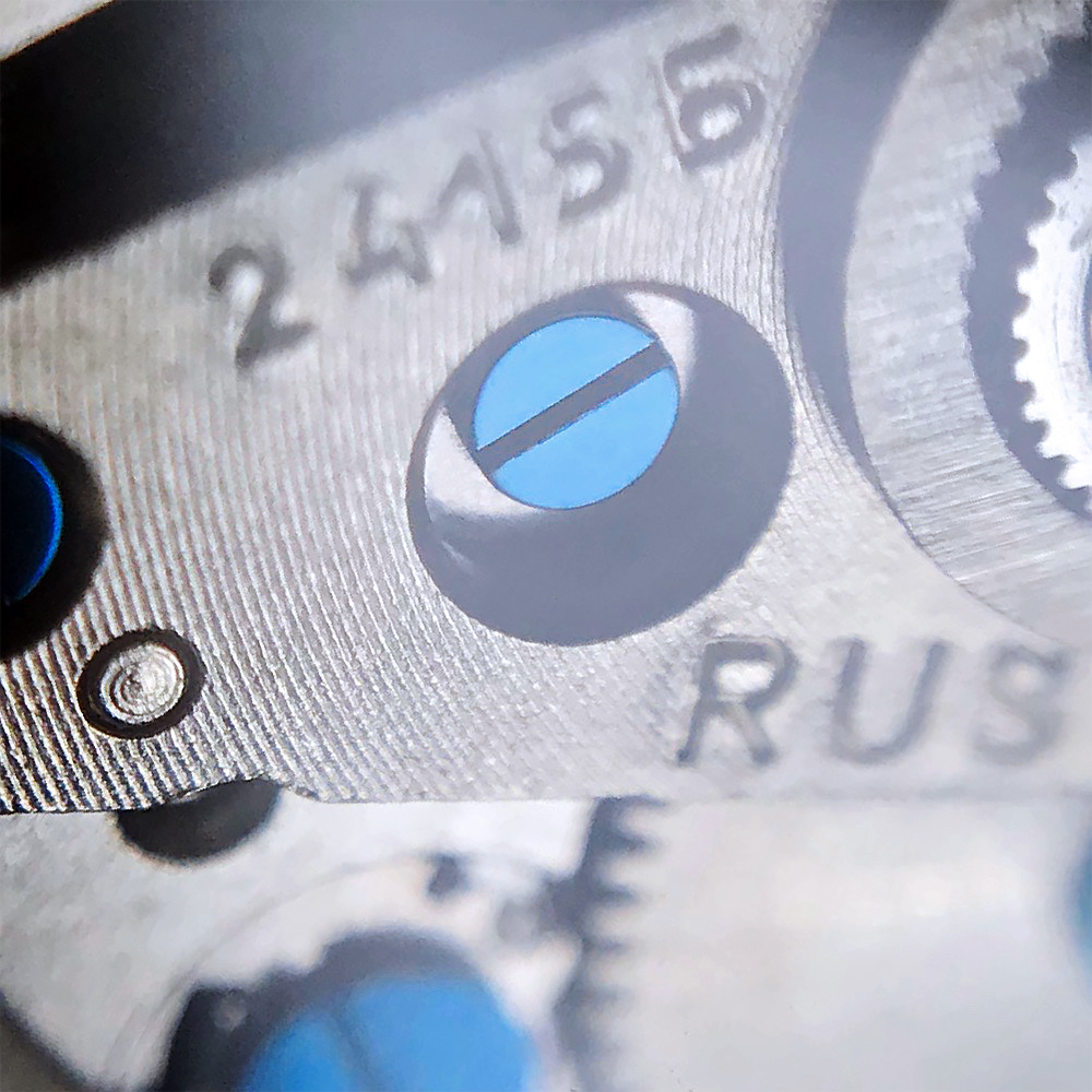

Макросъемка

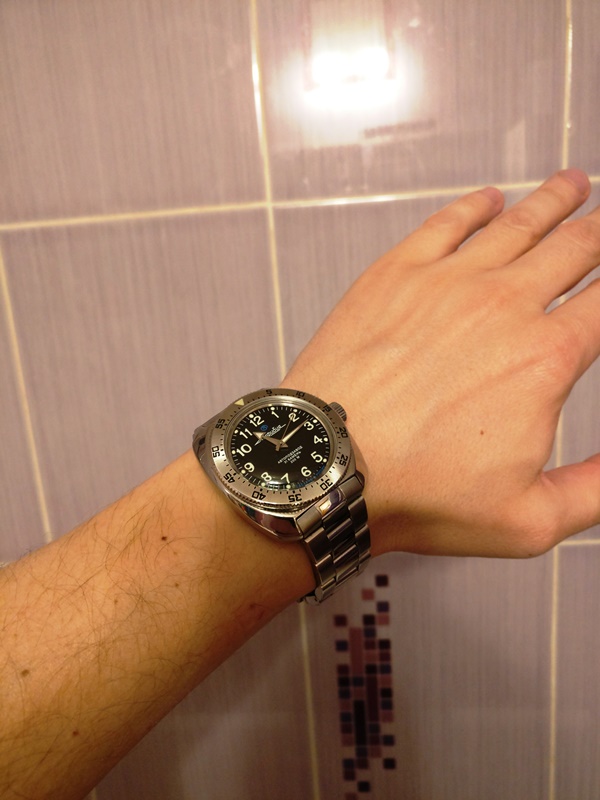

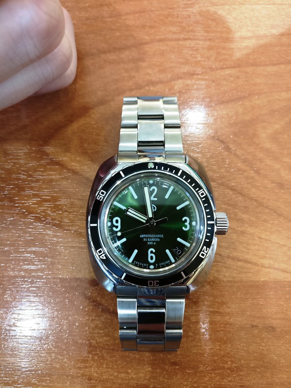

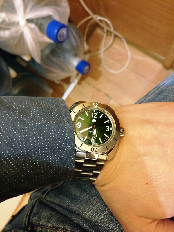

В свободное время сделал пару модов:
1. 2415, цифер от Фавинов, безель и браслет от Мераном, стрелки ком.ком.
2. Здесь Фавинов цифер с эффектом sunburst и стрелки. Цифер заказал специально с вырезом под дату. У Меранома купил мех 2414 (ручка/календарь) + чёрный диск календаря. По началу всё шло как по маслу: механизм был препарирован, чёрный диск успешно имплантирован Застрял на финальной части - на установке секундной стрелки. Мучился до 3 часов ночи - ничего не вышло. Не ставится: стрелка либо пружинит и не фиксируется, либо 3 секунды идёт, после чего вылетает под действием пружины. Настроение на нуле Подумал, мех бракованный. Плюнул, собрал часы и пошёл спать. Проходил так следующий день, почитал интернет и нашёл, в чём дело:
Друзья, если кто-то будет ставить 2414 имейте в виду, у механизма есть особенность - чтобы поставить секундную стрелку, механизм надо положить на плоскую поверхность, потому как секундный триб не имеет жёсткой опоры/камня, его держит пружинка с нижней стороны механизма. Если вы пользуетесь держателем часового механизма, то кишки механизма оказываются в подвешенном состоянии. Тогда подпружиненный секундный триб будет гулять вверх-вниз вдоль своей оси и стрелка не наденется. Таким образом, кладя механизм на плоскость, мы фиксируем пружинку. В этом случае секундный триб перестаёт "гулять" и стрелку можно надевать. Надеюсь, что кому-то помог
2а. Не совсем понравилось сочетание этого мода со стальным безелем от Мераном, поставил черный безель 333. Как по-вашему, какой вариант лучше? И вообще какой безель здесь будет смотреться лучше всего?

Сообщение от Premo Посмотреть сообщение
А мне этот вариант понравился больше чем с черным.
Трудно так сразу сказать,нужно экспериментировать

Вторые часики очень, очень хороши. Поддерживаю стальной безель. Но носить вам, хозяин-барин.

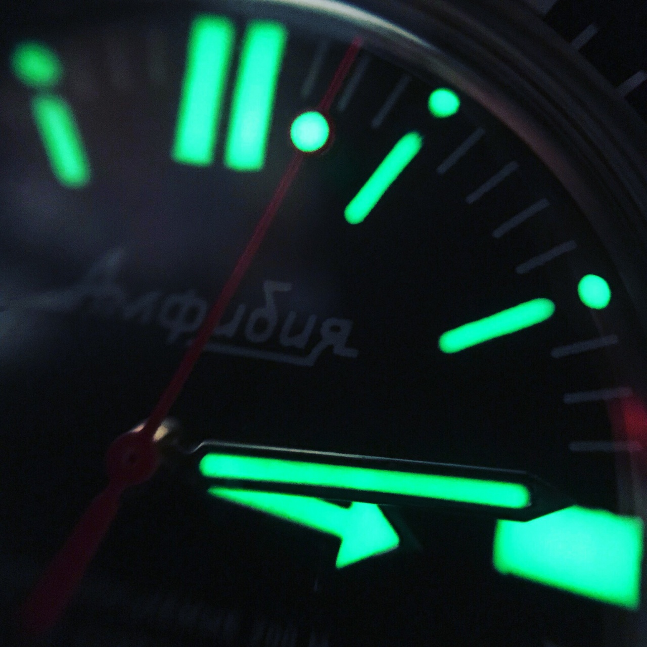

Сообщение от r2 24h Посмотреть сообщение
Макросъемка
Это штатный люм?

Сообщение от sine Посмотреть сообщение
Это штатный люм?
Этот циферблат имеет C3 Superluminova. От Фавинов.
