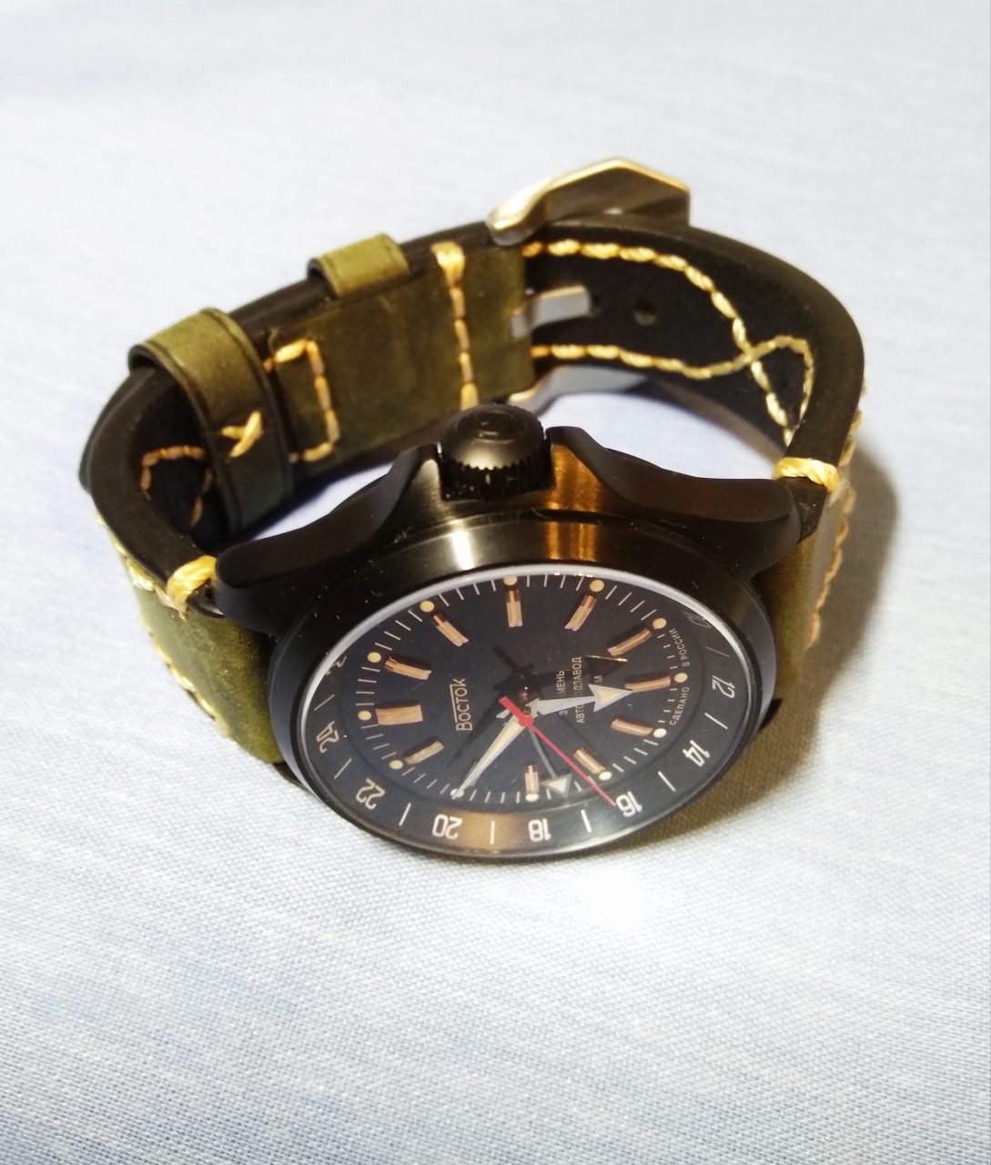

Не совсем амфибия, командирские.
Пока решаю какие стрелки поставить, эти плохо читаются, буду рад советам.

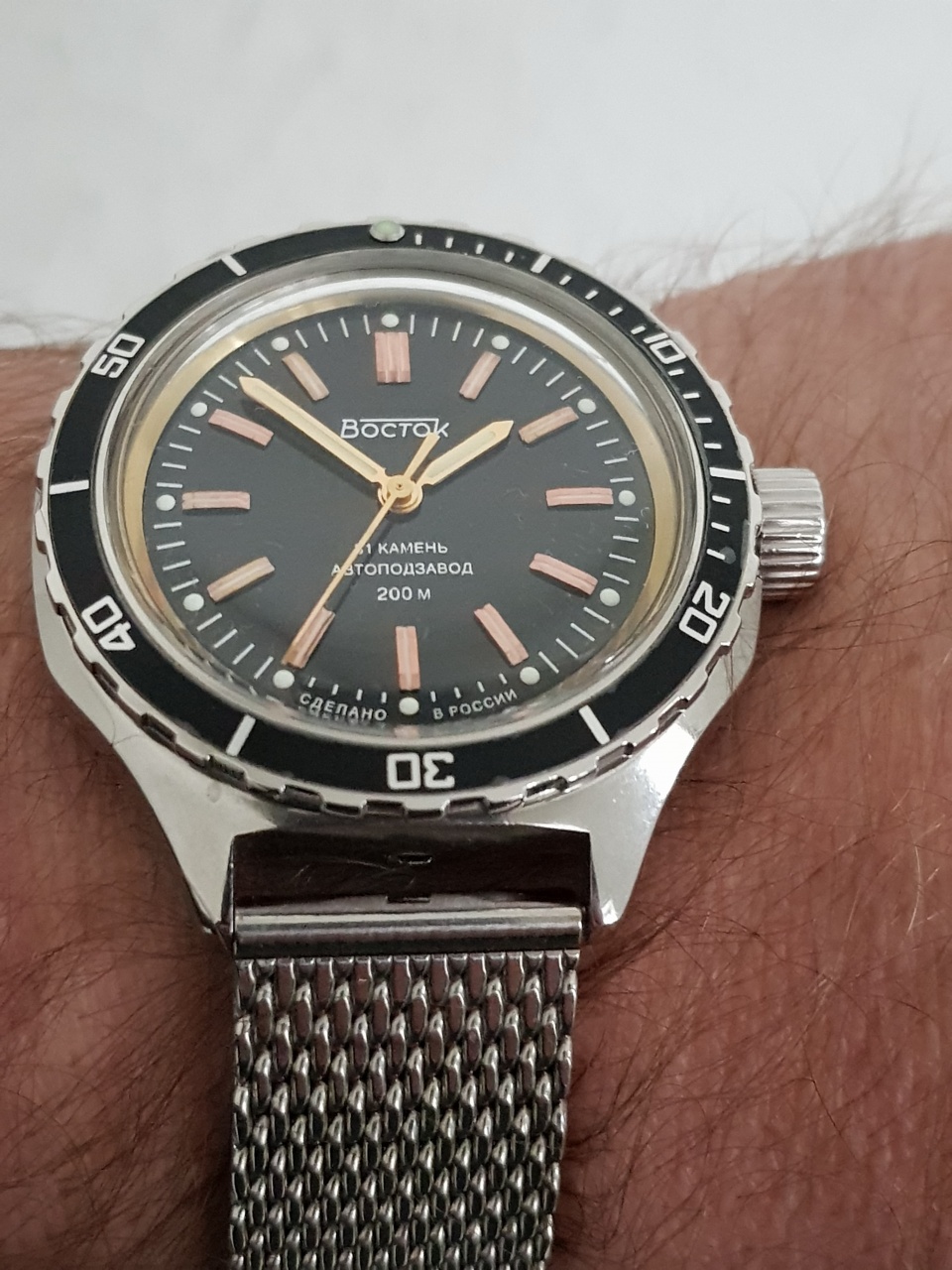

"НЕПТУН" - моя версия
закончив с заготовкой к предстоящему шабашу подарков, пиротехники, дров под мишуру и "горючки", остро встал вопрос чем же порадовать себя любимого. выбор пал на амфомодик - ибо весело же и, к тому же, амфомодик мне никто кроме меня же не подарит. решил строить что то веселенькое под стать надвигающемуся загулу дабы в забытье под елкой смотреться органично на фоне гирлянд и игрушек и заодно пощупать непопулярный 160-й корпус
в итоге 160-й оказался очень неплох сам по себе (особенно если не смотреть на него сбоку - но кто часто смотрит на часы сбоку?), а некоторая топорность и угловатость вполне укладывается и даже подчеркивает дайверскую концепцию часов. главный же сюрприз - 160-й идеален под МЕШ браслет крупной вязки - такой гармонии корпуса и МЕШа я не получал ни с одним амфибийным корпусом. ничего другого даже примерять не стал
при этом корпус на толстой крышке под АПЗ отлично сел на запястье. приятный бонус - интересная игра бликов на хромированных метках цифера, стрелочках, полированных боков безеля и колец браслета на фоне матового корпуса и вставки в безеле - вживую смотрится просто завораживающе даже малость благородно
так как тематическая СС как бы намекает... и во избежание сомнений у пытливого зрителя закрепил тему проекта тематической же крышкой
цифер от Мераномовской лимитки прекрасен - лаковый глубокий черный с лучеванием и металлизированными стрелками. но люм то белого цвета в дневном свете, а стрелочки в стоке имели страшненькую светомассу серо-зеленоватого оттенка. выручил в очередной раз Стронг, предложив светомассу белого цвета под цвет меток цифера = +100500 к нарядности часиков и карме мастера! со светомассой другого цвета они немыслимы
безель так же от Меранома, как ЗГ с гравировкой
харизматичная СС от Штефана, остальные стрелочки от Престижа
всем вольным и невольным участникам проекта огромное спасибо, а завсегдатаям этой темы успешных модификаций!
