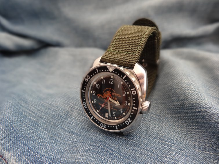

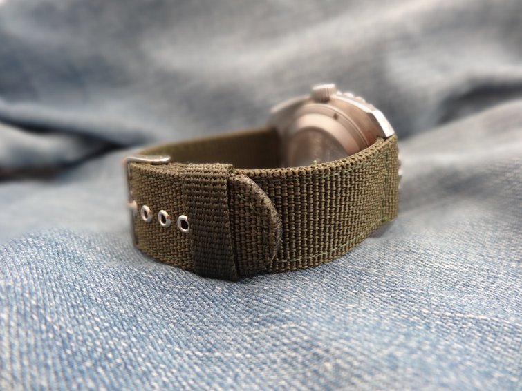

Вот неплохо смотрятся часы на китайском нейлоне (из сети). Интересно железные вставки себя оправдывают?
ID:	2410066   Нажмите на изображение для увеличения

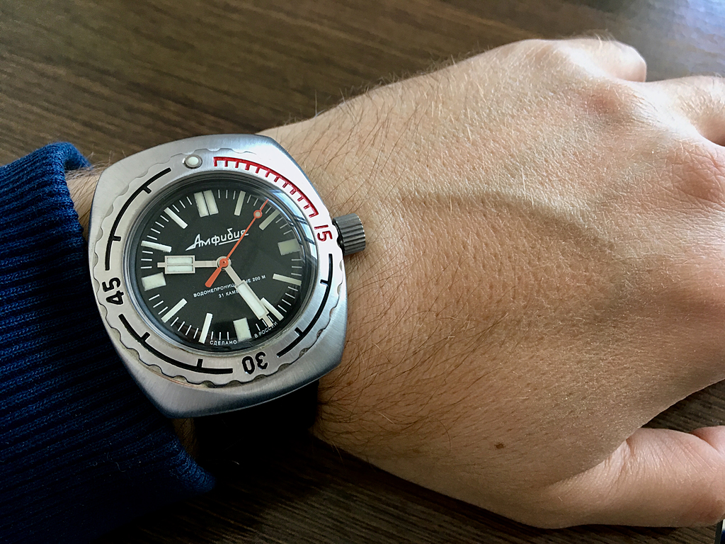

Как аккуратно отклеить вставку в безеле от Мераном? Чтоб можно было покрасить на свое усмотрение и опять приклеить. И дополнительный, менее важный вопрос: где взять точку люма на нее?
отпарить (подогреть) или замочить в растворителе (если все равно перекрашивать)
как то я вклеивал точку на безеле - выбрал на ибее вставку с понравившейся точкой (они все реально разные по форме и размеру), выковырял и приклеил в высверленное гнездо в безеле на суперклей - два года нечастого ношения без купания пока нормально, но специально утапливал ее в безель, чтобы не цепляла. но конечно проще и правильней чуть рассверлить и просто залить люмом.
Стронг может аккуратненько капнуть люмом - у него есть светомасса белого свечения белого же цвета в дневном свете - будет смотреться нарядно и аккуратно
