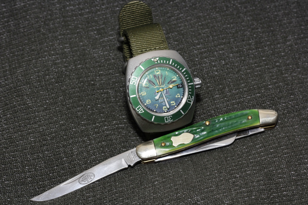

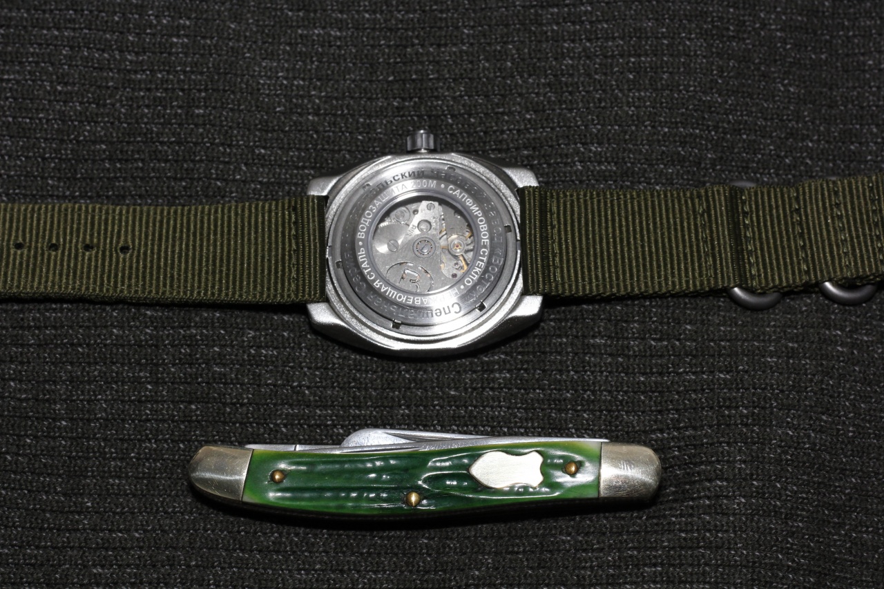

Зелень

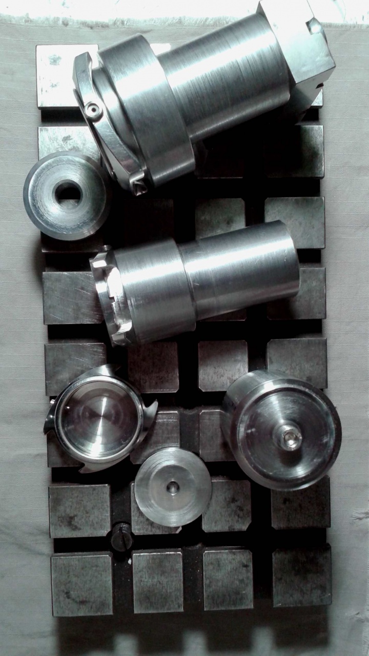

Приспособления облегчающие кастомизацию часовых корпусов.
Здравствуйте.
При работе с корпусами часов из нержавеющей стали, помимо личных напильников, рифелей и надфилей, для обработки криволинейных поверхностей я использую "бенгальские огни". На металлический стержень необходимого диаметра, при помоши полиуретанового термоклея, приклеиваю полоски водостойкой наждачной бумаги требуемой зернистости. На фото видоизменённый корпус часов "Восток Амфибия" 090 серии.
Для слесарных работ, шлифования, полирования и ремонта часовых корпусов весьма полезно будет изготовить необходимое количество оправок различных типоразмеров. Для удобства в работе, оправки можно монтировать на малой плите УСП, либо прямо на рабочий стол. Таким образом можно избежать многочисленных переустановок корпуса часов в тисках и как следствие повреждения корпуса и нарушение его геометрии. Точность изготовления оправок для работы с часовыми корпусами СССР критического значения не имеет.
