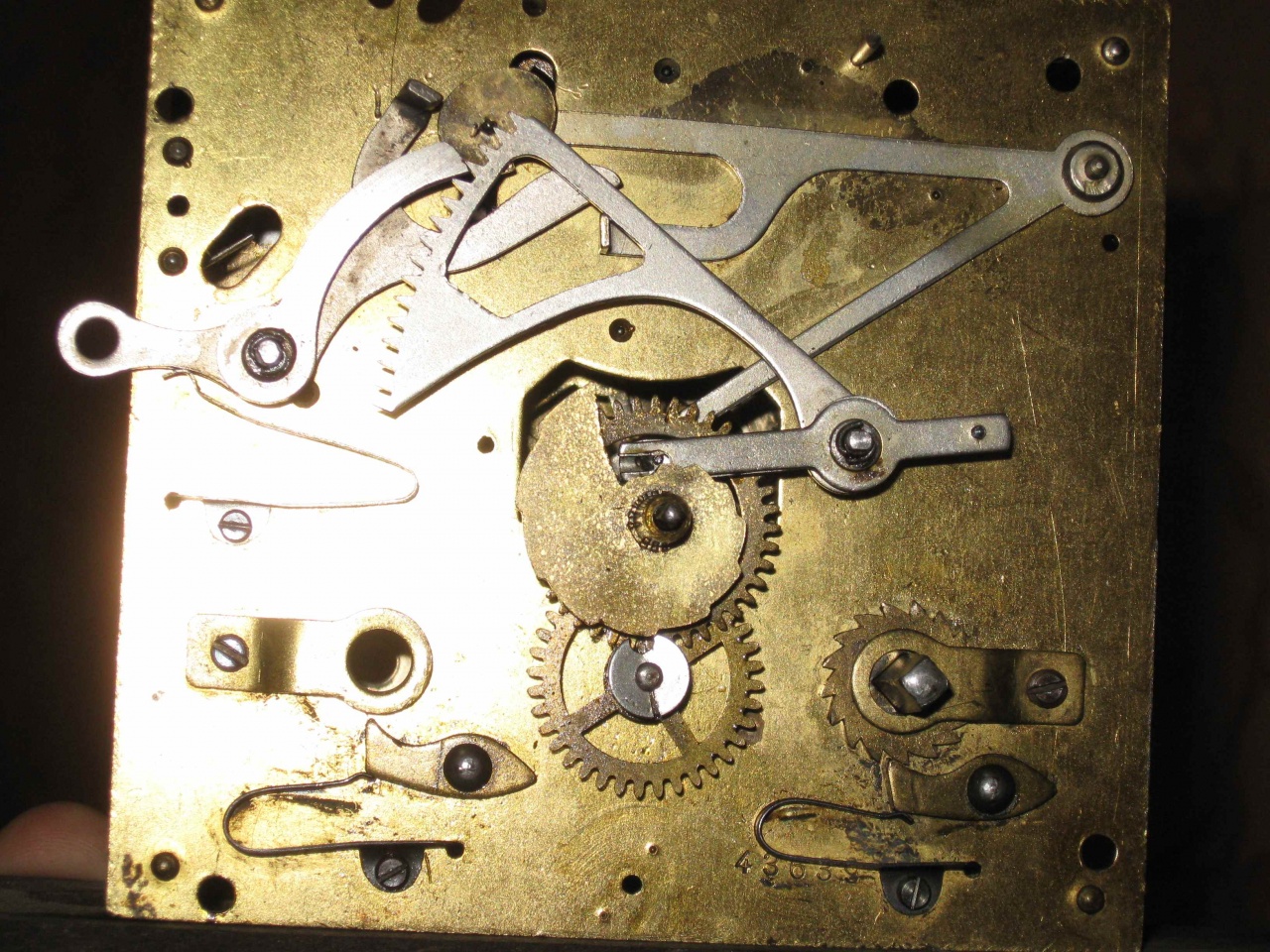

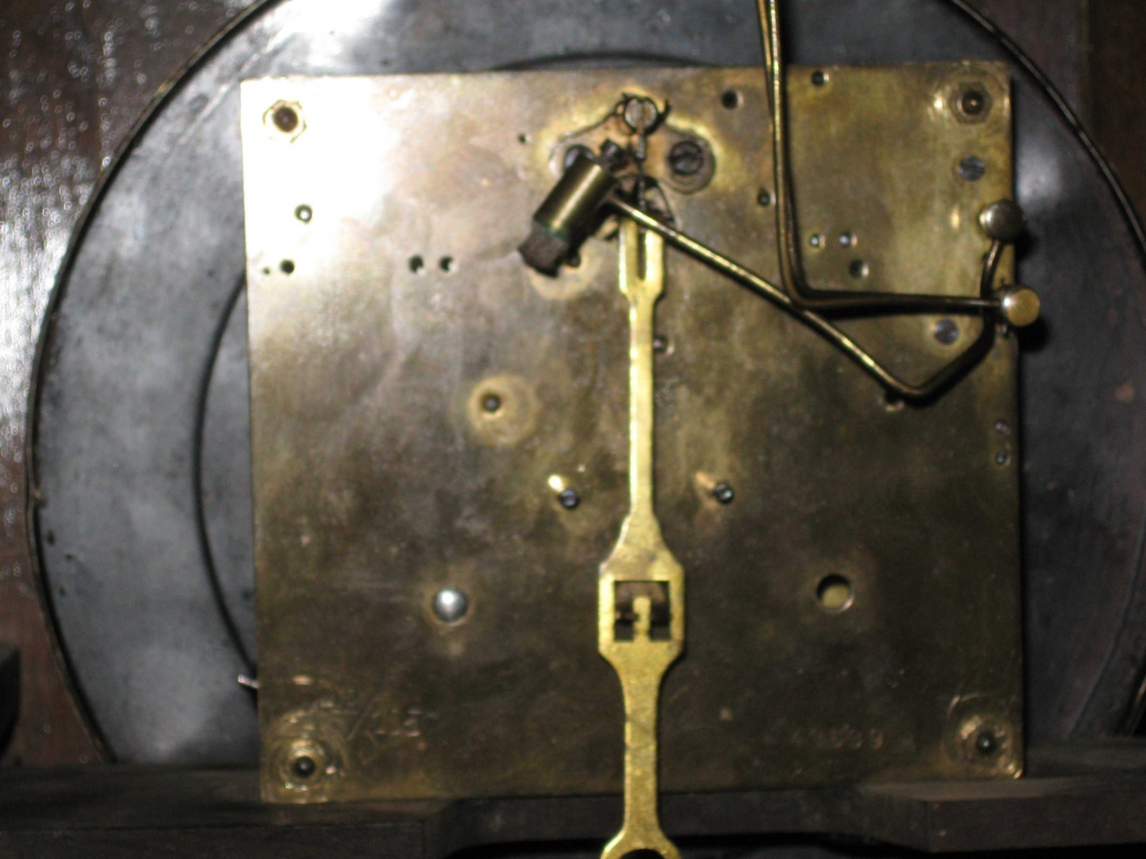

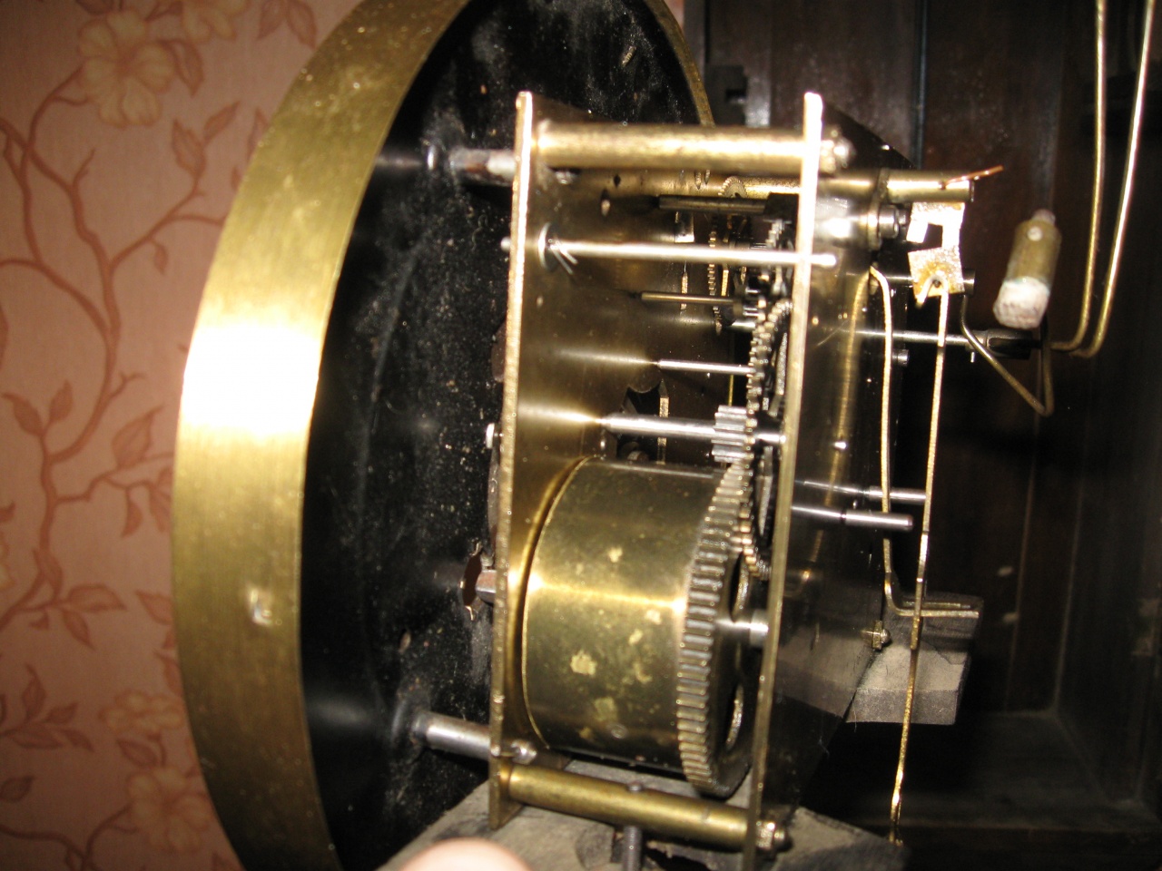

Добрый вечер всем. Помогите датировать часы, и посоветуйте пожалуйста где можно поискать не достающие детали механизма (очень хочется услышать бой этих часов). Заранее большое спасибо.

Здравствуйте yurik2008
Неплохой механизм. Но Вам поможет только "донор", т.е подобный механизм из которого можно будет взять недостающие детали. Поискать попробуйте по часовым мастерам Вашего города, либо по перекупщикам антиквариата. Иногда такие экземпляры попадаются.

Добрый вечер yurik2008!
Это стандартный механизм Mauthe 30-40 годов. Такие встречаются во всех часах этой фирмы этого периода, притом и в настольных тоже. Берите любого трупака, лишь бы шестерни боя и хоть один барабан целы были.

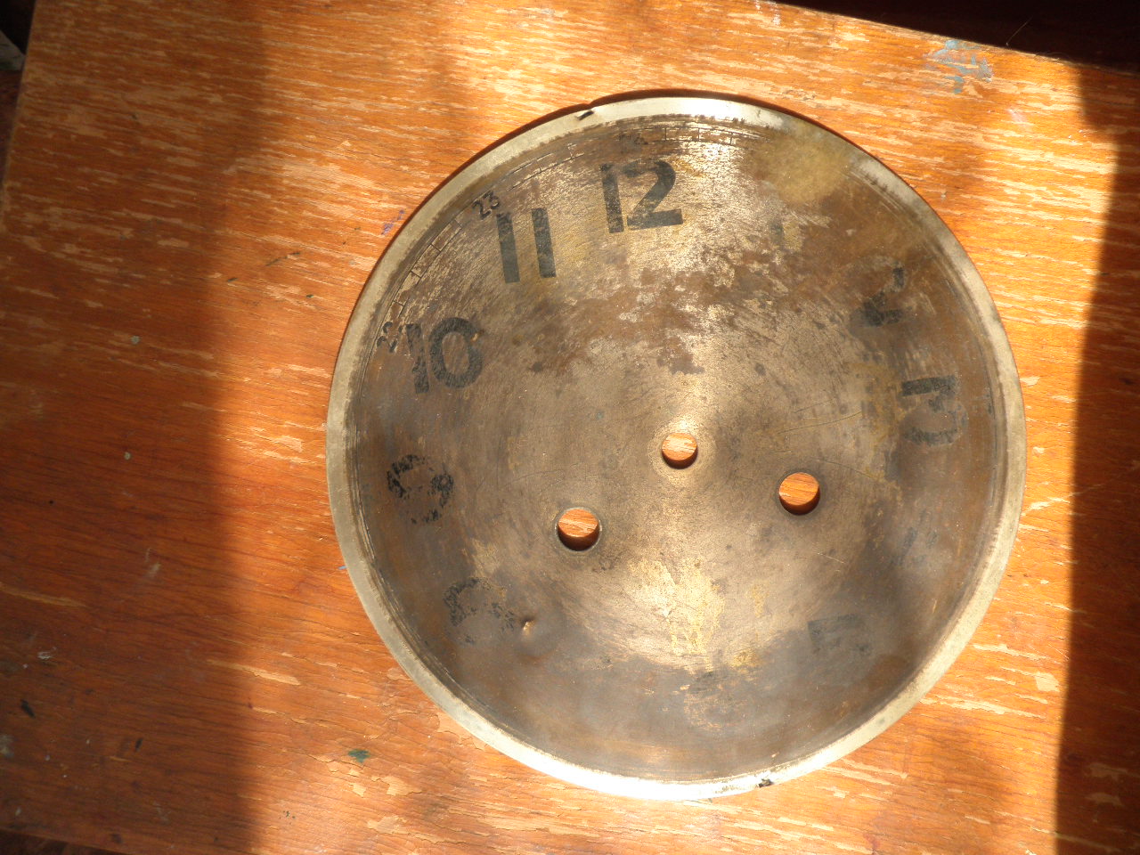

Уважаемые профи.Подскажите пожалуйста как можно восстановить циферблат,может можно где то найти эскиз циферблата в электронном виде.И если можно определить хотя бы примерно год выпуска.Спасибо.

Добрый день, я сейчас рисую цифер для GB, как закончу, могу поделиться. Планирую печать на гуммированной бумаге (переводные картинки) на лазерном принтере и переводить на полированную латунь цифера с дальнейшим покрытием лаком, не знаю, как получится - буду посмотреть.

Добрый день, wind48, добро пожаловать на форум!
Это часы FMS примерно середины 1930-х годов. Механизм в плачевном состоянии, удастся ли восстановить вообще - вопрос. В любом случае - удачи вам!
Slon_ik - супер, интересно будет увидеть результат!

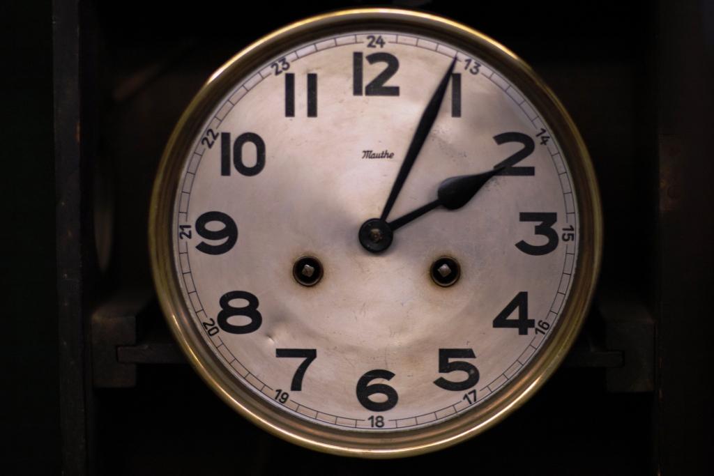

wind48
мои! может поможет...

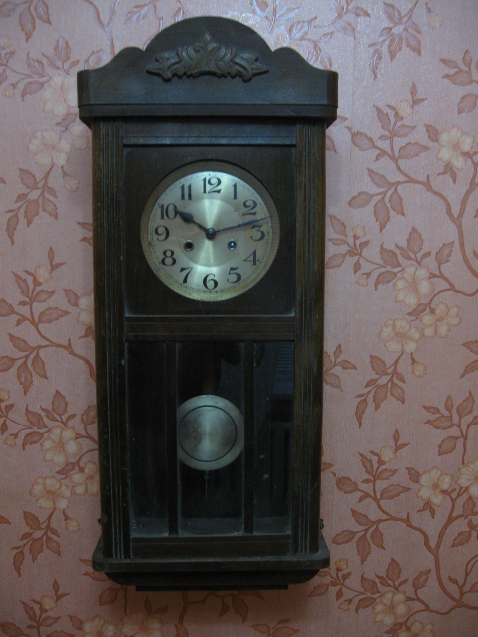

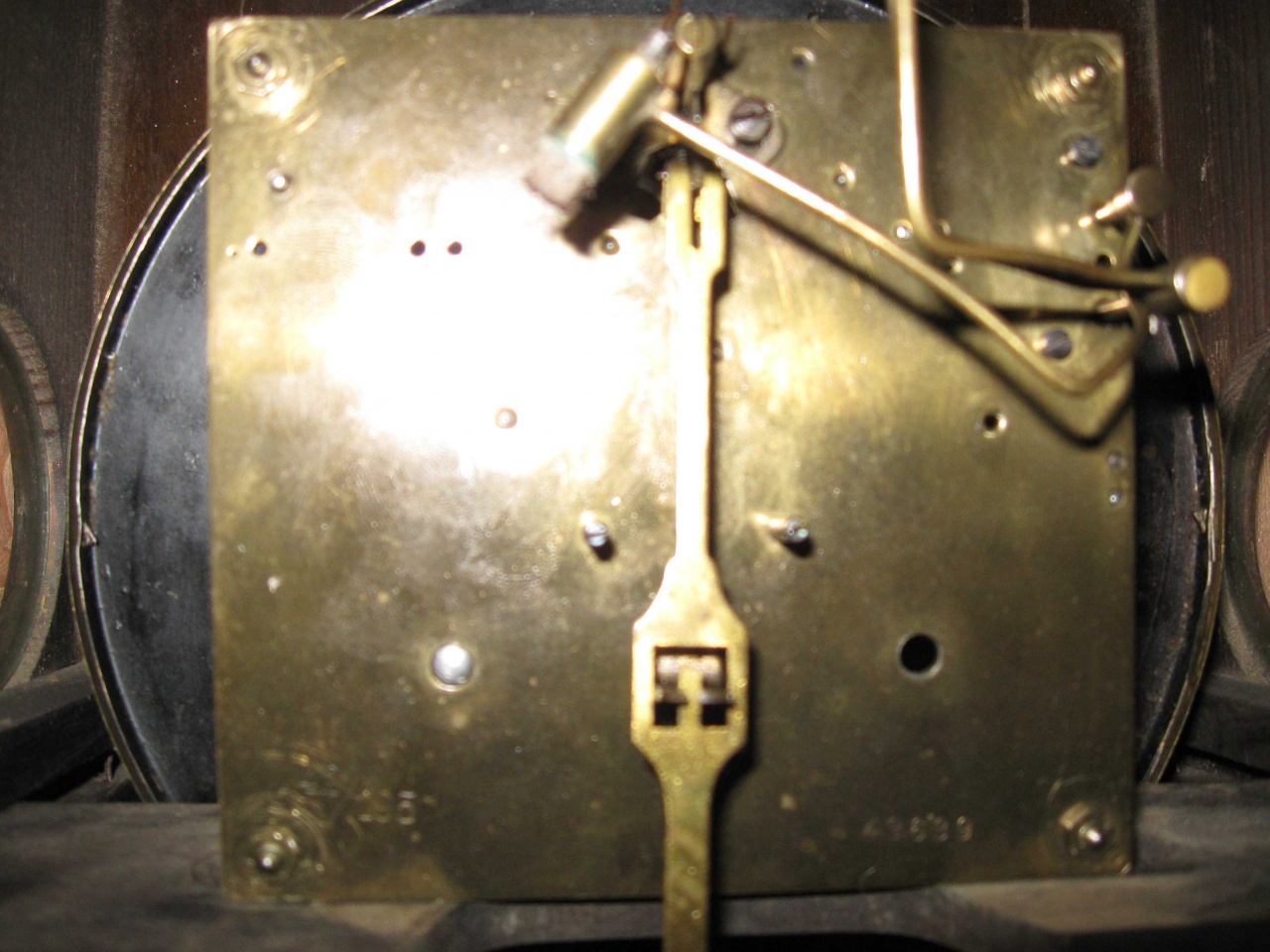

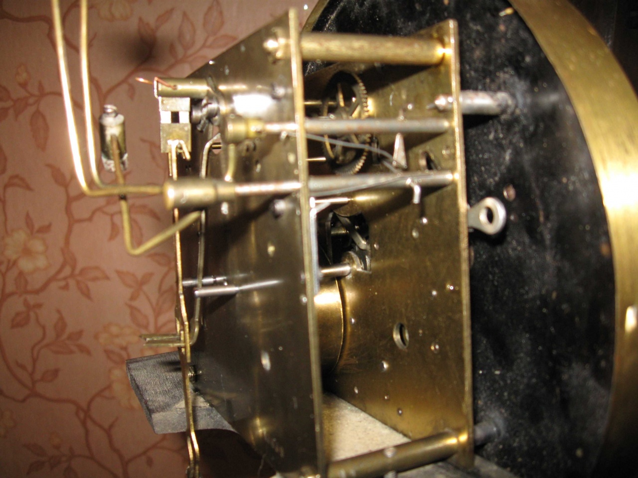

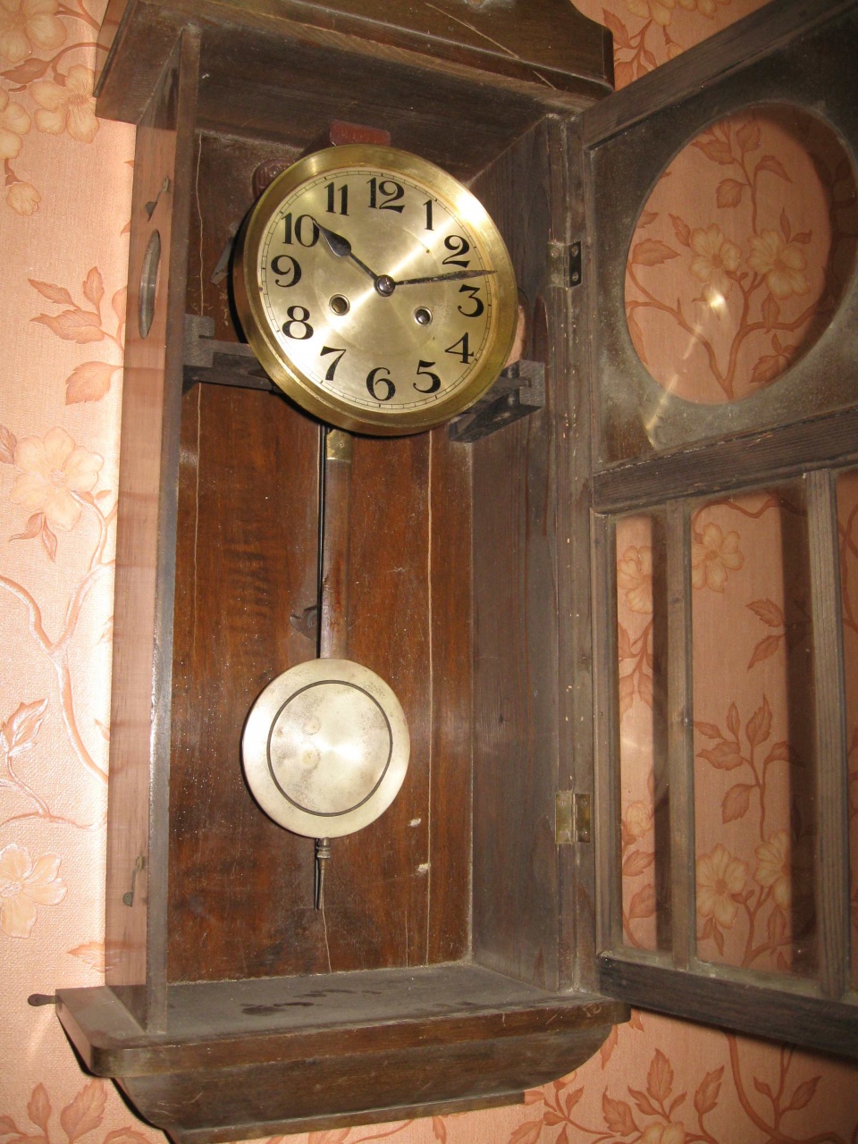

Всем добрый вечер.
Заимел такие часы.
Внутри очень грязные - наверное поэтому не ходят ( после запуска маятник останавливается примерно через пару минут)
Сзади на механизме сначала идёт надпись 42\105, потом DRP, потом эмблемма фирмы, потом №5500 ( именно 5500, а не 55006 ), потом серийный номер 48200.
А как понять - разрезные платы или нет ?
