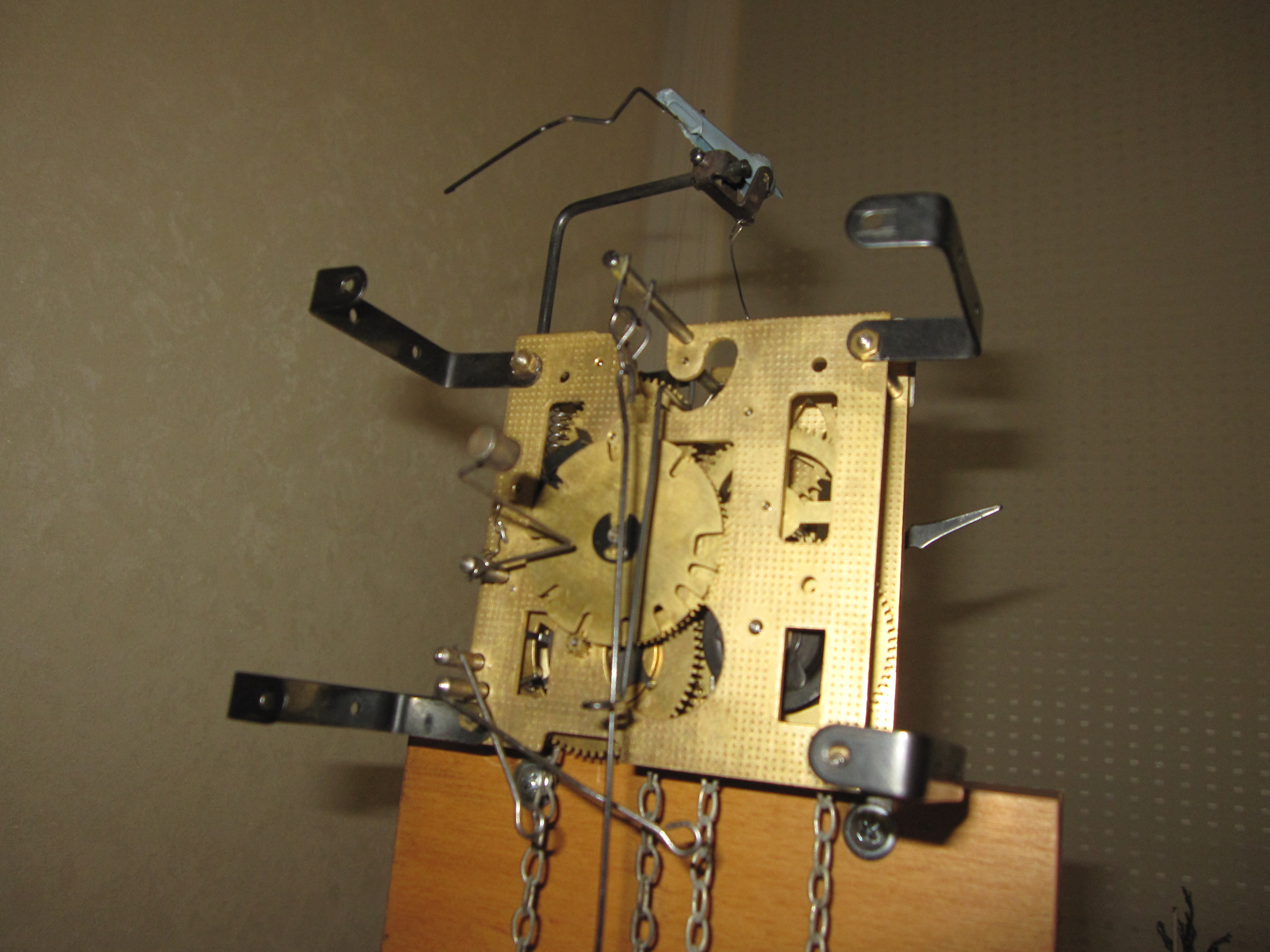

Поблагодарили 493 раз(а) в 229 сообщениях
Мой механизм. Но мне кажется дело не в гире. Все колеса свободные, а вот через которое проходит цепь, как буд то что то клинит.

Гири для часов с кукушкой со счетным колесом. Вес каждой около 0,5 кг.
Сообщение от mozart67 Посмотреть сообщение
Мой механизм.
На Вашем фото - механизм часов с кукушкой со счетным колесом. Номинальный вес каждой из двух унифицированных гирь для такого механизма - 0,5 кг.
Допускаемый вес от 0,46 кг (для хорошо обслуженного малоизношенного механизма) до 0,53 кг.
Масса маятника - около 14 граммов.
При меньшем весе правой (глядя на циферблат часов) гири бой, открывание дверки кукушки, кивание кукушки и кукование работать не будут.
