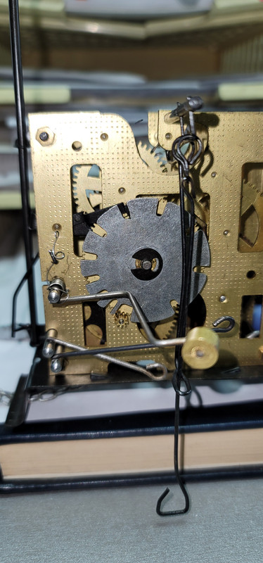

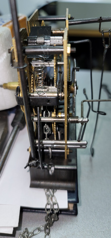

Приветствую! Уважаемые, подскажите, дело дошло до проверки и часики у меня стали сначала куковать, потом гонг. Что сделал не так?
И иногда почему-то упоры от тяг мехов на колесе почему-то соскакивают. Конечно потом могут держаться и на подвесах мехов, но как-то не дело.

Сообщение от AVSea Посмотреть сообщение
Всё сделали правильно.
Подогнуть, чтобы не соскакивали.

Сообщение от OddyRash Посмотреть сообщение
Проблема в том, что уже привык к: Сначала гонг, потом Ку-Ку
