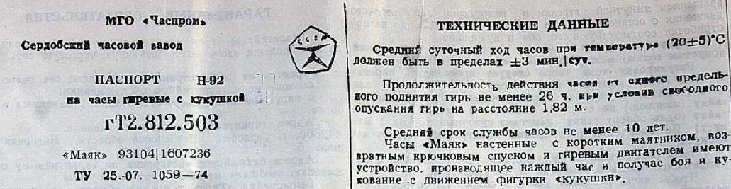

Приветствую, уважаемые!
Какая продолжительность хода должна быть? Какая у ваших кукушек?
У моей высота нижней части корпуса над полом 180 см. Ход 21-22 часа.

Сообщение от angedor67 Посмотреть сообщение
Ваши часы висят чересчур низко - гиря в конце хода упирается в пол. И запас хода меньше паспортного - см. фото.
Также см. http://www.oldserdobsk.ru/1000/046/1046076.html .
Сообщение от OddyRash Посмотреть сообщение
У кукушки со счётным колесом цепи около 1,80 м.
Измерял неоднократно. У новых часов длина цепочки 190-195 см.

Мне редко попадаются новые кукушки, а у тех, что приносят в ремонт, длина цепей часто меньше паспортной.
Из личного опыта, цепь боя может быть даже 1,65м, но этого хватает на сутки.

За час у кукушки со счетным колесом проходит 7 см цепи, за сутки 168 см. Это минимум, плюс то, что на колесе и гире. Гиря шишка, ложится на пол. Цилиндрики воруют сантиметров десять стоя на полу. От нижней планки корпуса до пола должно был не меньше 170-172 см, это с шишкой, с цилиндриком не меньше 180-182.

Сделал замеры.
Длина цепи хода - 230 см. Бой - 210 см. Высота от нижней планки корпуса до пола - 181 см. Длина шишки - 16 см.
Над верхом шалаша - 45 см до потолка.
Не знаю, стОит ли заморачиваться с перевешиванием кукушки вверх? Ну, идут чуть меньше суток. Не намного и меньше.
