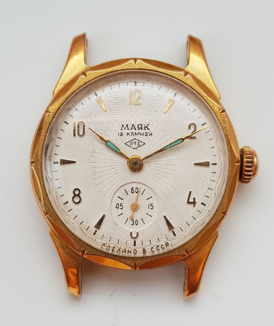

Как верно сообщил коллега - механизм Победа собран из нескольких, разных лет выпуска, разных заводов. Корпус Победа (1951 - 1962), но не ЗИМовская... у ЗИМовских побед корпуса имеют отличия. У часов Маяк 1МЧЗ были свои корпуса, у часов Маяк ПЧЗ были свои корпуса. Добавлю по механизму: механизм Победа 15 камней, Часы Маяк (и 1МЧЗ и ПЧЗ) имели улучшенный механизм на 16 камнях.
Циферблат артельный, т.е. изготовлен умельцем и поставлен взамен утраченного.
Заводная головка от Востока.
"Несерийных часов", именно в том смысле, который Вы вкладываете в это определение - не существует. Перед нами часы, собранные из чего попало. На местном сленге - котлета. В те годы - частая практика для часов, побывавших в ремонте, ещё хуже - прошедших "обменный фонд". На этих страницах мы часто сталкиваемся с подобными экземплярами.
Как восстановить эти часы - не знаю... По этим часам не определить, какими они были изначально... не знаешь, от чего плясать.

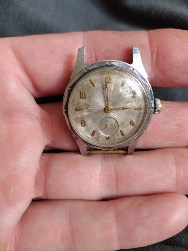

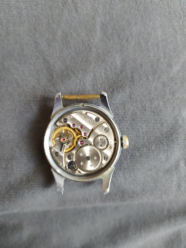

Приветствую всех. Вчера на барахолке попались такие часики.
В теме видел фото подобных, без надписей.
Интересно это время унесло надписи, или чьи то руки?

Несомненно циферблат помыли ацетоном. Стёрлись не только шкалы и логотипы, но и белое покрытие циферблата.

Спасибо! То что изуродовали циферблат я понял, всё остальное в нем правильное?

Баланса не видно но так все вроде правильное

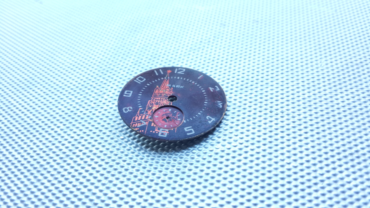

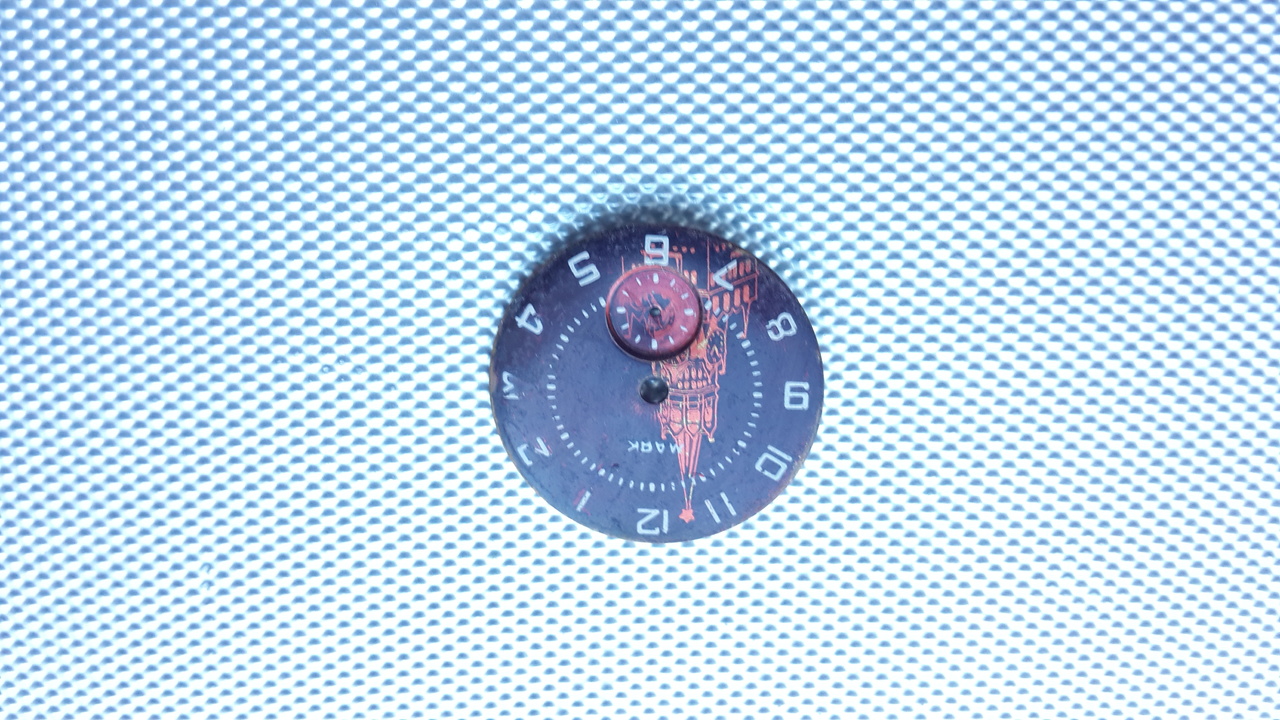

Артель или не артель?
Фото не смогло передать, но Спасская башня - блестящий металл.

Артель

Спасибо.
