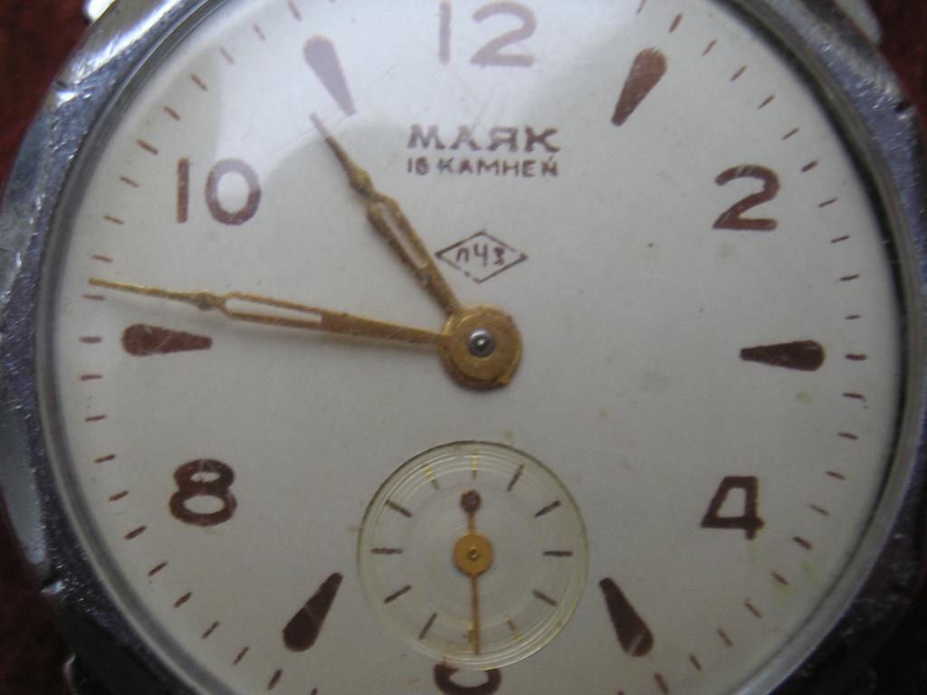

Настоящий ли Маяк?
Настоящий ли это Маяк? На секундном циферблате не написано никаких цифр. Такое может быть?

Самый настоящий! Механизм ПЧЗ должен быть.

Это Маяк с "Варшавским" циферблатом. Не берите.

А что с ним не так? У меня тоже подобный имеется.

цифер там не родной, вот что не так. У меня такой

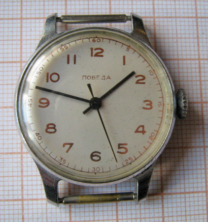

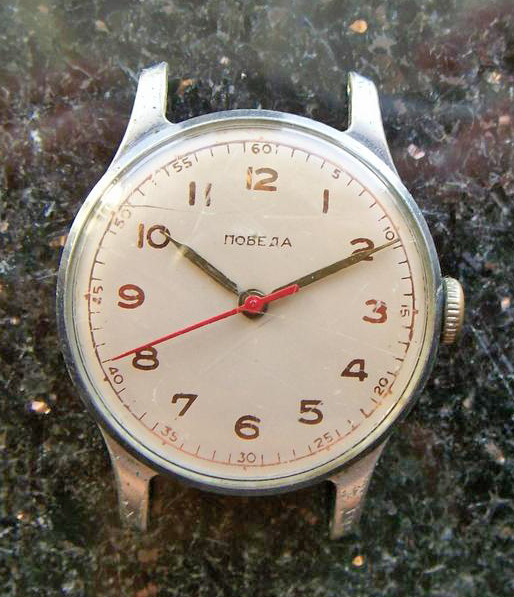

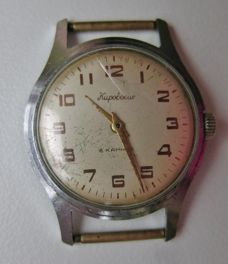

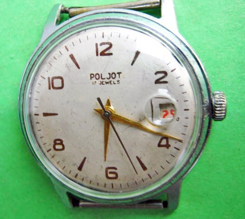

Давайте повнимательнее...
Речь идёт о т.н. "Варшавских циферблатах". В те годы в Польше был налажен "ремонт" циферблатов. Основная особенность - одноцветная печать бронзового оттенка. Одного цвета и шкала, и цифры, и логотип. Вот образчики:

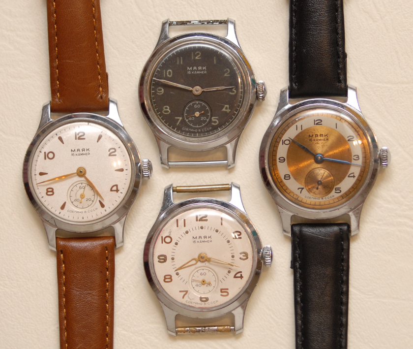

Пользуясь случаем... из моего: Маяк 1МЧЗ и ПЧЗ.
