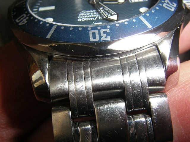

А мне в ТХ на Омеге Симастере плохо браслет и часы отполировали/отшлифовали. Хотя я просил при сдаче на обслуживание этого не делать. Браслет отсатинировали, при этом затёрли полированные участки на звеньях. Сатинировали без предварительной шлифовки, так, пошмыгали поверхностно алмазной резинкой, В итоге глубокие царапины и все коцки стали более заметны. До этого у часов был вид бывалых, но оригинальных часов, а сейчас к-то сивый китайский вид. Буду сейчас сам полировать, благо руки заточены.

Сегодня забрал. Антон, может разные мастера делали, может к часам разной ценовой группы разный подход. Не знаю. Может частный случай. Я полирнул уже, тонким диском с ГОИ по этим участкам прошёл. Делов на 20 минут.

Это вообще услуга бесплатная, в стоимости ремонта. Трогали только сатинирование, а полировка как была, так и осталась. Я все браслеты лично смотрю. Считаю отзыв необоснованным.

Андрей, вот фото, обратите внимание на нижние части полированных вставок в браслете, на них видны следы сатинирования, лучше видно в нижней части снимка, но они все такие или хуже, особенно те звенья, что в ушах часов . Верхние участки остались полированными, т.к. в этом месте нет шарнира и вставки утоплены ниже уровня звена. Т.е. мастер просто тёр алмазной резинкой по поверхности браслета не заморачиваясь полированными участками. Я умею работать с металлом и подозревал, что такой подубитый браслет нереально восстановить в объёме бесплатной услуги, поэтому и просил оставить его и корпус как есть, т.к. мне больше нравится естественный износ, чем незаконченная реставрация. Но, вероятно, информация утерялась Я особых претензий не выражаю, так, чисто для повышения контроля за работой мастеров.

Уточню, что алмазными резинками мы практически не работаем - только шкурками.

Про резинку сказал наобум, думал, что ими работаете. На самом деле это не принципиально.

Резинки, с одной стороны, дают быстрый результат, но практически всегда оставляют волнистую поверхность, которую потом очень непросто сделать гладкой. На всех нормальных мануфактурах ручное сатинирование делают только шкурками.
Кстати - по ссылке - материал типа губки. Он бывает хорош, но им нельзя злоупотреблять - работает хорошо только на больших однородных поверхностях (например бакля), а на малых бесполезен. Начес Одемару или Вашерону им тоже не сделать - слишком мягок, моментом испортит полировку на фасках звеньев.

Резинки, с одной стороны, дают быстрый результат, но практически всегда оставляют волнистую поверхность, которую потом очень непросто сделать гладкой. На всех нормальных мануфактурах ручное сатинирование делают только шкурками..
Как слесарь со стажем скажу: если финишной губкой (шкуркой) сатинировать с нуля до и до победы, то да, поверхность станет волнистой.
Если поверхность сильно покоцана, я сначала более крупной шкуркой (400-800 грит) на твёрдой подложке соотв. формы убираю царапины/коцки, сохраняя форму поверхности. А потом уже губкой прохожу. Т.е. я губкой не убираю более-менее крупные царапины, а финиширую, делаю из подготовительного крупного (шкурочного) разнонаправленного сатина мелкий однородный, как бы непрерывный. Губка за счёт плотного облегания позволяет на криволинейной поверхности за один проход обработать всю пов-ть.
