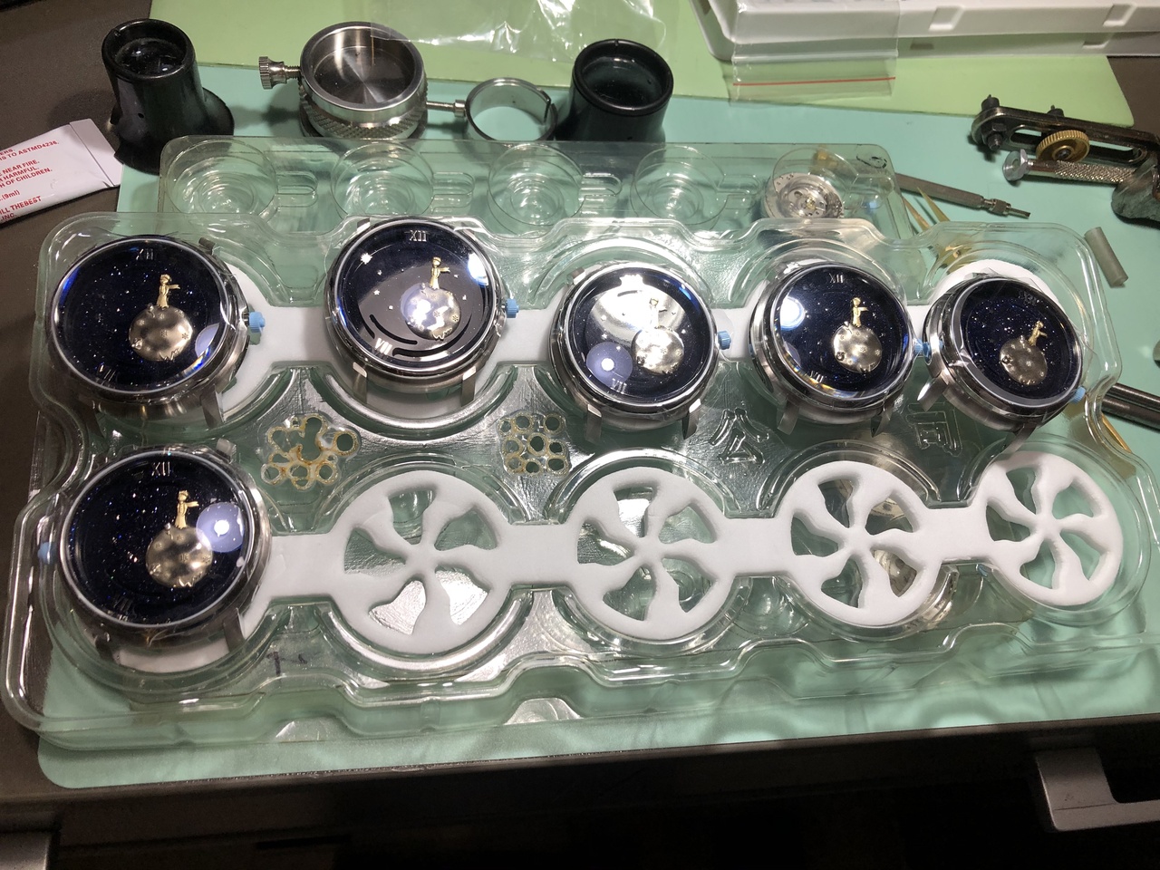

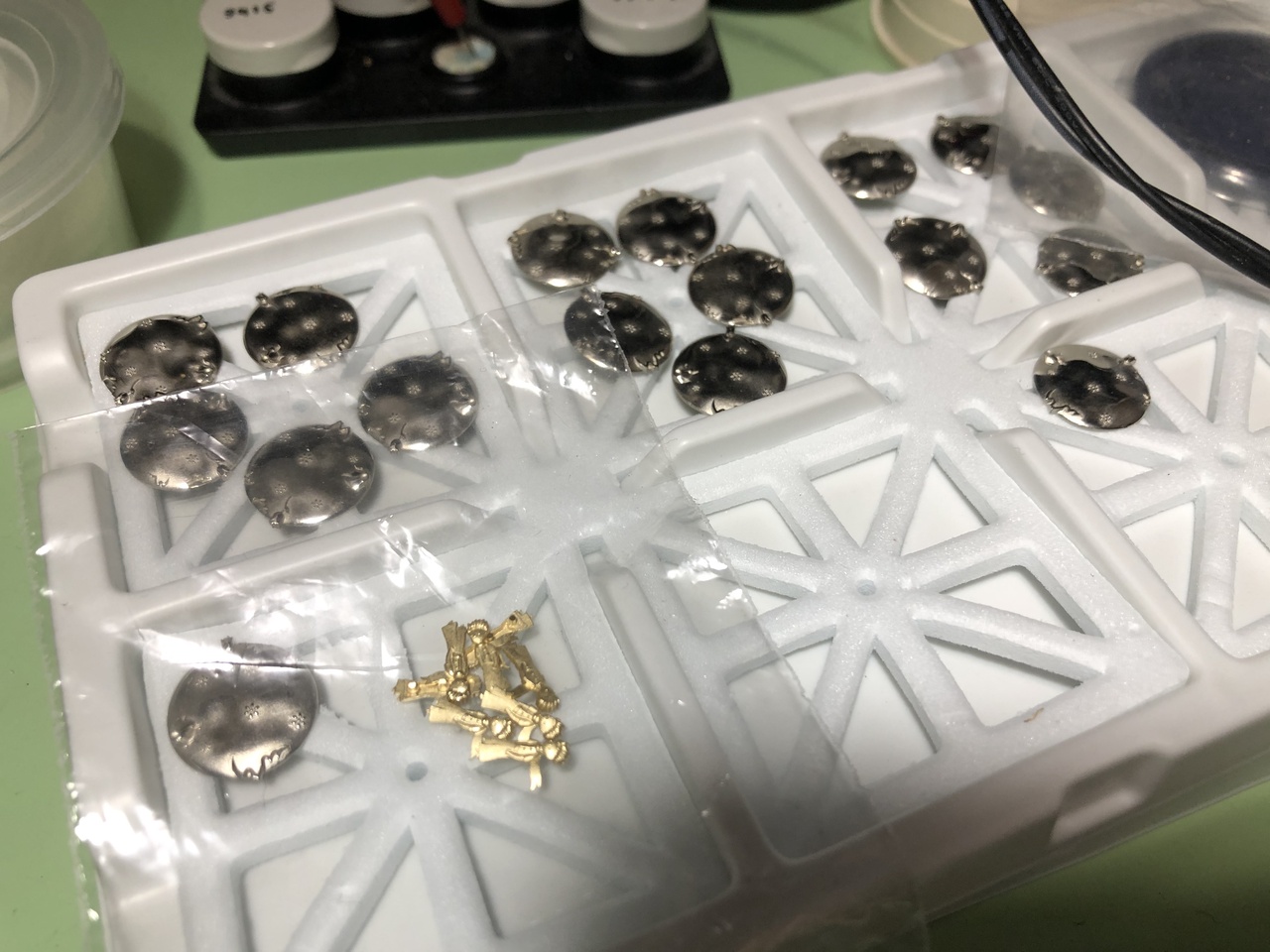

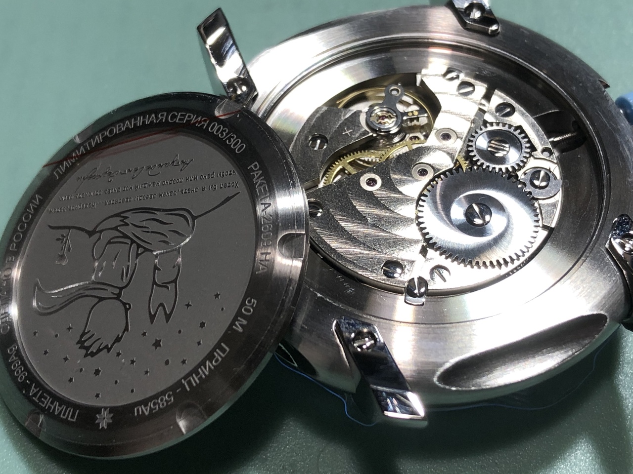

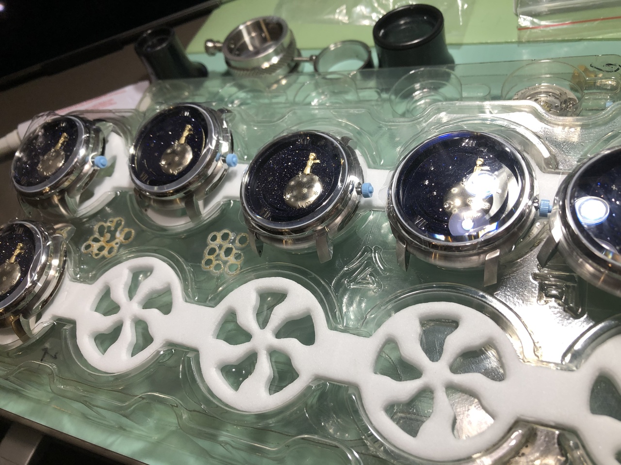

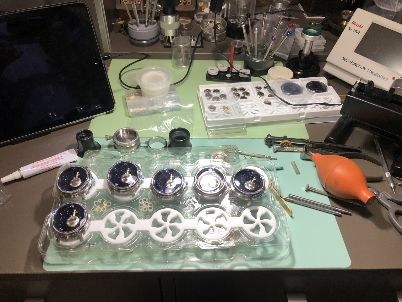

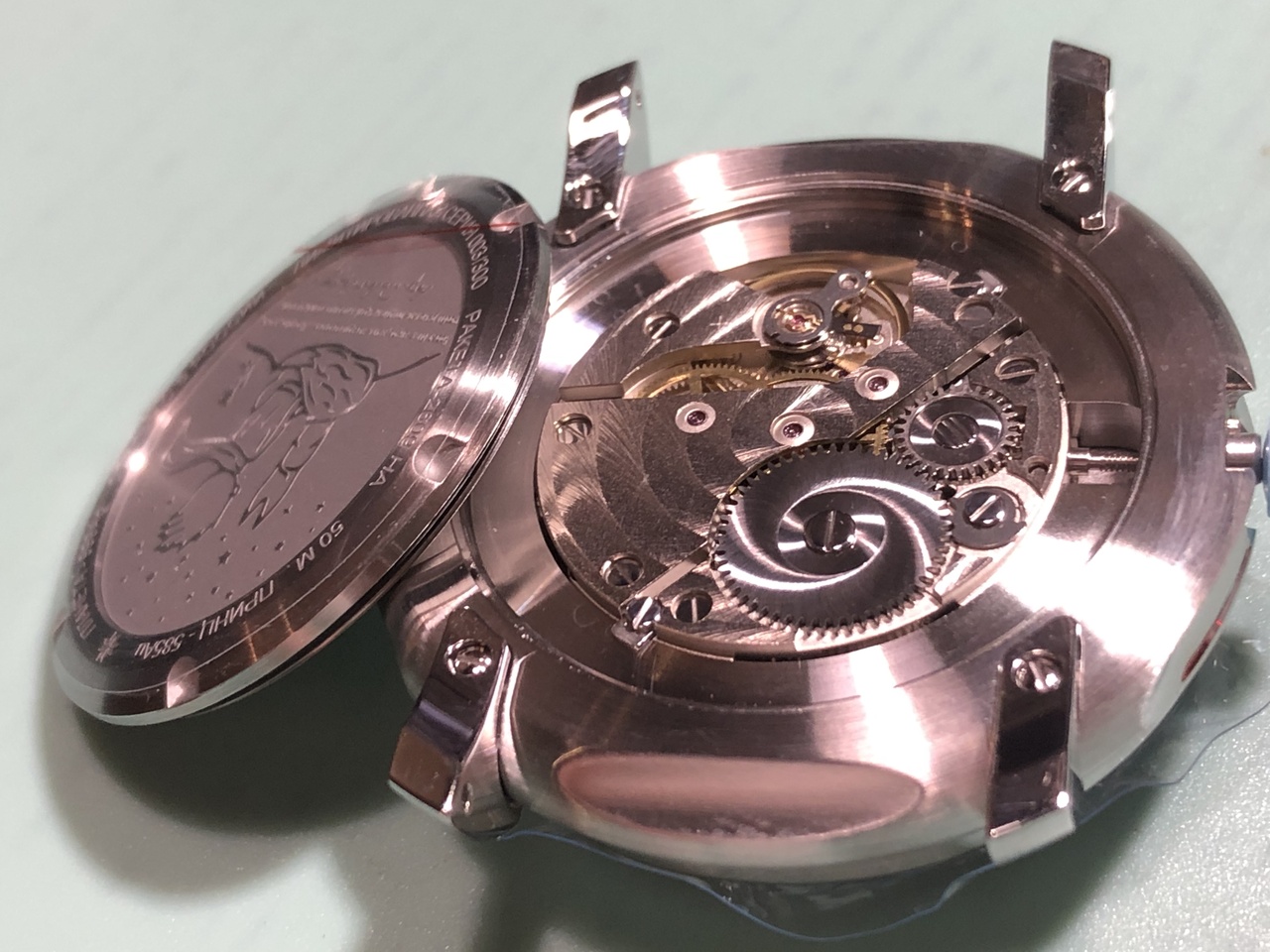

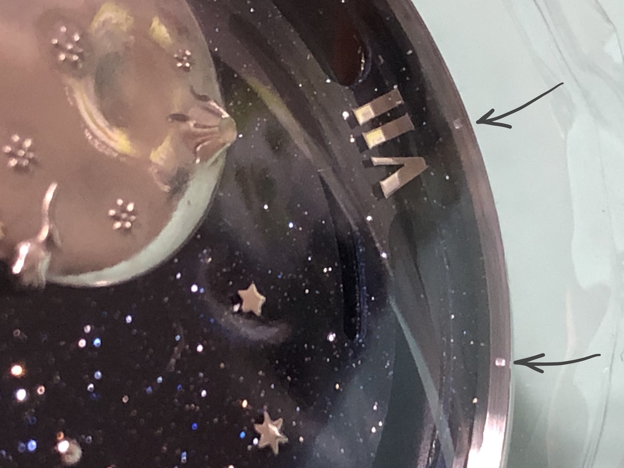

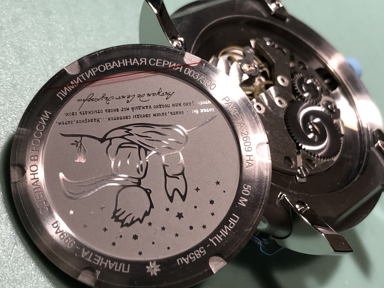

сегодня собрал (пока без ЗГ - делаю оснастку для отпиливания вала одинакового размера) 6 штук. учитывая что днем отсутствовал на работе.
что характерно, Маленький Принц - часы легко собираются. легче чем все предыдущие проекты. Все таки хорошо, что мы проработали все до мелочей! Пусть и потратили на это дополнительные несколько месяцев!
Люфтов никаких, все фиксируется винтами, которых столько сколько нужно, без лишних деталей и геморроя что то "допиливать".
самое сложное конечно - установка планет и Принцев на циферблат, однако, удалось из собранных 10 штук не расколоть ни один - то есть авантюрин довольно живуч, если не заниматься совсем уж вандализмом .
Ракета ставится на прибор, до сборки и конечно, сразу после. Могу сказать что калибр четко отстроен и идет как положено. Ребята из Петродворца молодцы.
Ну, и мы тоже
