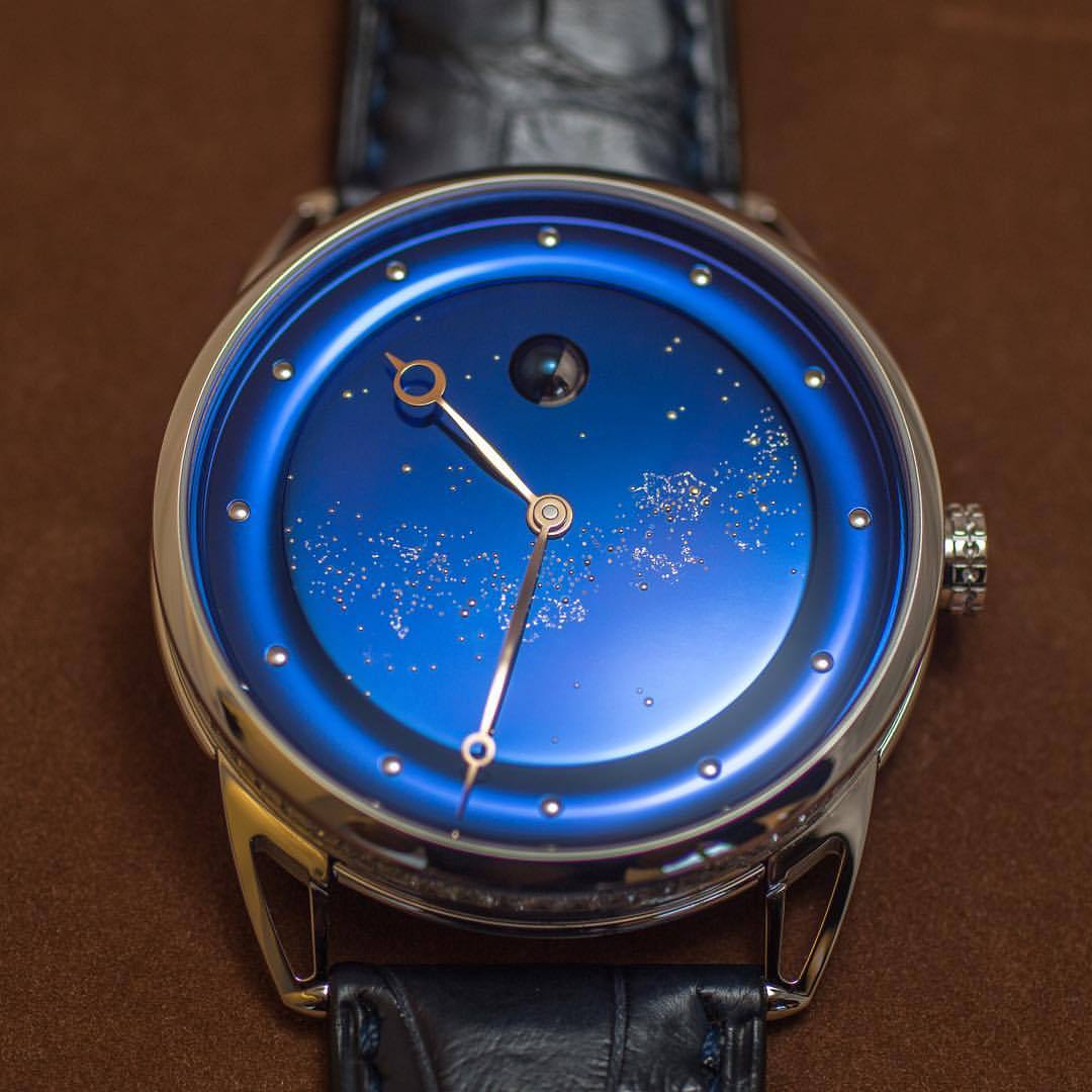

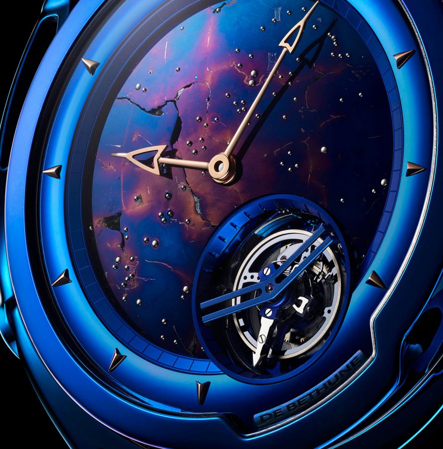

Сообщение от Januar1973 Посмотреть сообщение
Извините что вмешиваюсь, я не участник проэкта.
Термическую обработку циферблата (синение) не расматривали? Звёзды можно обозначить свёрлами разных диаметров снимая синёную поверхность вплоть до полировки. Глубины можно достичь изменив структуру поверхности циферблата (напр. пескоструй, лучевой шлиф) или придав циферблату сферичности.
Вложение 3046468 Вложение 3046469
А данное решение не обсуждали?
очень крутая идея
На мой взгляд не уступает авантюрину по роскошности.
К тому же у Антона есть опыт воронения))

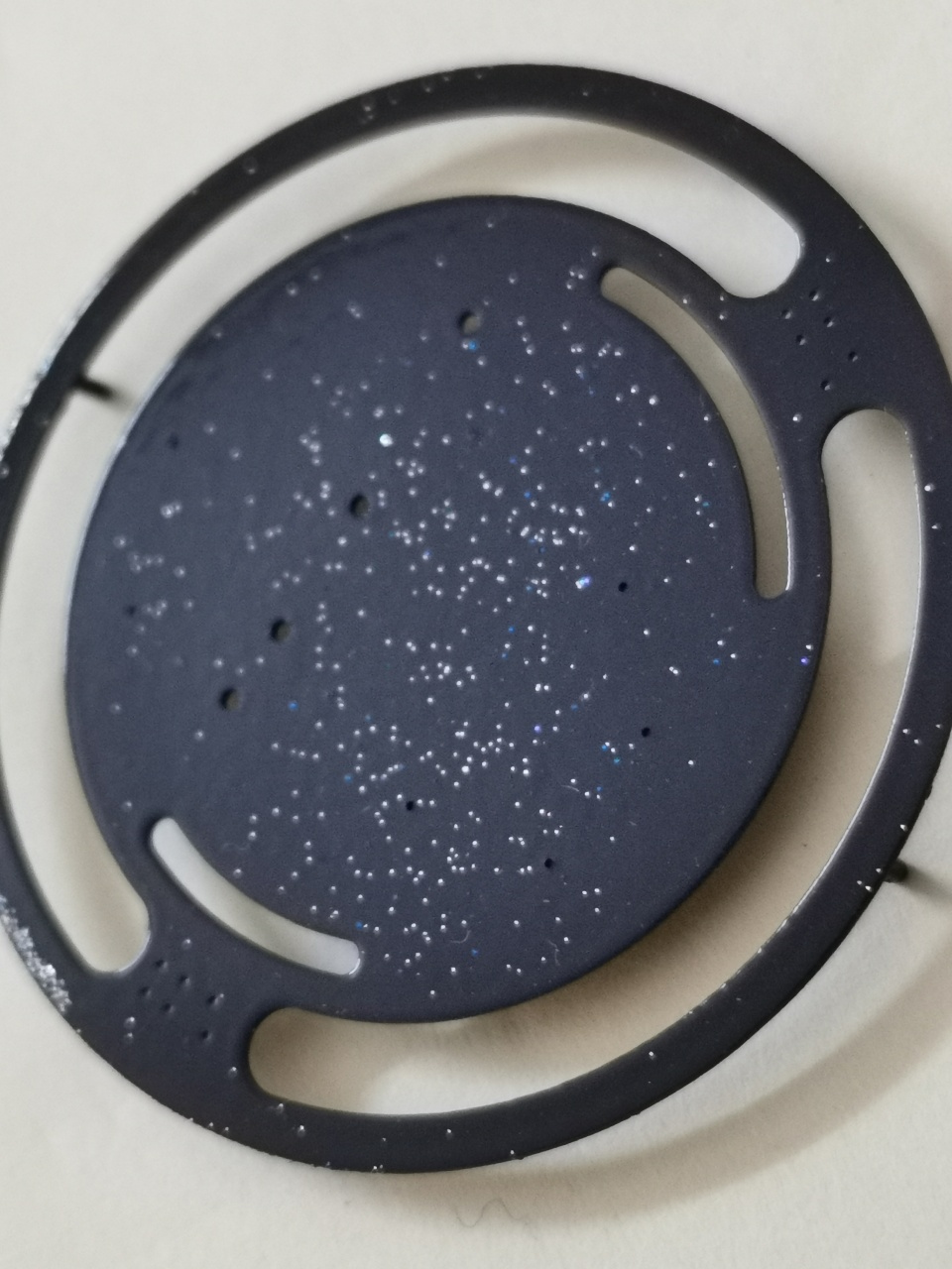

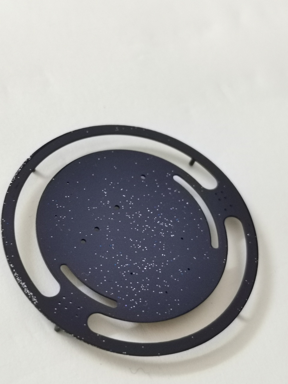

итак,
в нашем дизайне нет разноцветия точек.
малому количеству форумчан понравиля циферблат с цветными вкраплениями. точнее таких несколько человек всего.
часы вот они у меня рядом. я их иногда ношу, смотрю и анализирую. что хочу сказать.
иногда при определенном свете прямо вот все отлично. но когда светит солнце, или светодиодные лампы, начинается "перелив всеми цветами радуги". и тот час же часы превращаются в бижутерию. вот прям так сразу. возможно, на видео это не видно и не понятно. но вживую так.
часы были неделю у Дмитрия, пусть он тоже выскажется на этот счет.
поэтому было принято решение на основании
- вышесказанного негативного эффекта
- приведения к изначальному дизайну
убрать цветовые галлюцинации и их количество.
я до сих пор не запустил в работу циферблаты (все остальное уже в производстве после устранения замечаний).
не пандемия - давно бы уже в Шенчьжене выкрашивал разные варианты. (или зубы у непонятливых... ).
очень сложно удаленно что то делать....
есть еще пару идей, Бобу написал, но он делает вид, что не увидел, писал еще раза 3.. вот сегодня еще один раз. прямо де жа вю, как с дисками в СС, помните? 2 раза присылал, упирался, в результате потеряв 4 месяца все таки сделал как я просил вначале.
Сообщение от Thingamabob Посмотреть сообщение
Добрый вечер, по поводу циферблата, можно обсудить идею. Например темное синение с мелкой крошкой металла (небольшое количество блесток), сверху залить прозрачным компаундом и полировкой. Должно выглядеть объемно.
кто это будет делать? вы у себя в сарае? я даже не представляю как это можно объяснить на производстве.
в любом случае мы имеем сейчас вот такой вариант без цветов, он блестит, но скромнее, а это и нужно:
https://yadi.sk/i/QM40V3Ox0wKFGg
а это сравнение с тем что в часах (такой же) - когда он не блестит как елка новогодняя, натуральный камень и наш варинат. это у них называется "высококачественное видео на котором ты, брат, все все увидишь!"
https://yadi.sk/i/wEkkZSlmdPzeLw
и фото:
