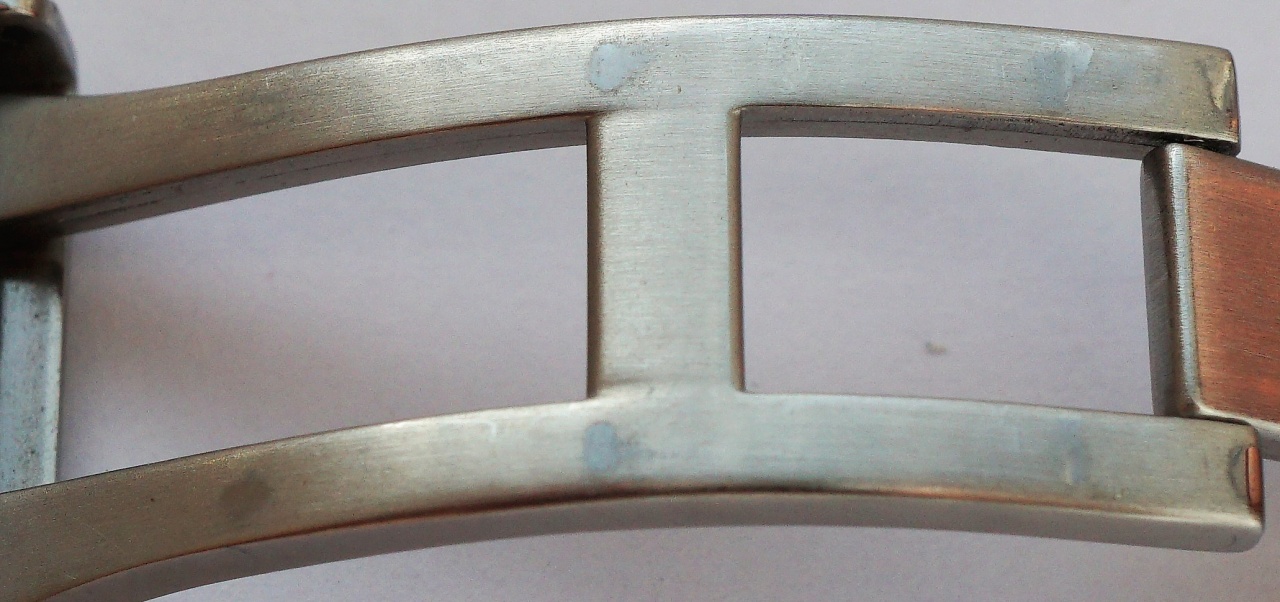

Сообщение от RD_tech Посмотреть сообщение

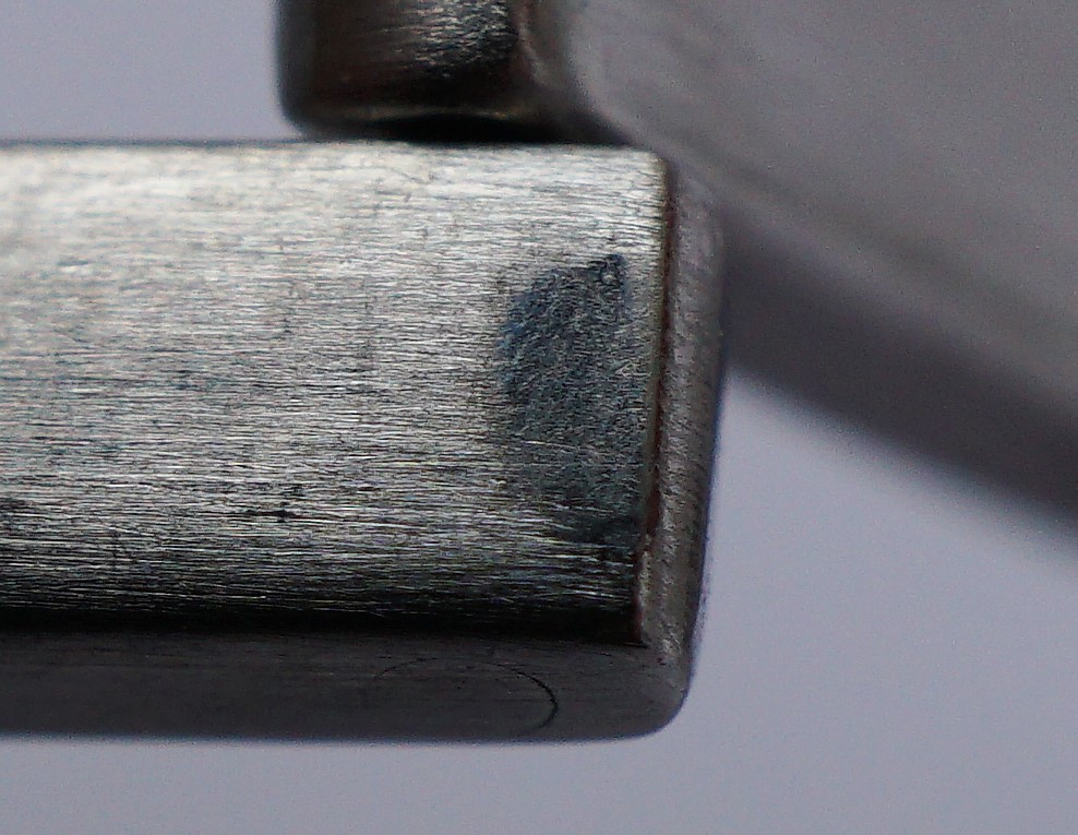

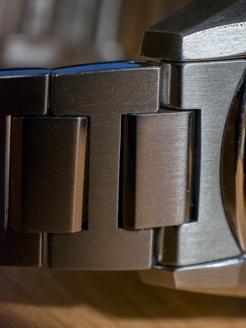

Добавлю еще кое-что! Ув. Fang утверждал, что застежка - не цельный кусок нержавейки, а сваренный из 2 участков листа и прихвачен сваркой. Что якобы хорошо просматривается на внутренней поверхности механизма застежки (буквы Н). Посмотрев внимательно и сфотографировав ее макро-объективом не нашел следов точечной сварки. Та самая полоса, которую видно на фото - результат отсутствия обработки, тут полностью соглашусь! Но застежка сделана цельнолитой, как и "Гамильтон за 300"
Ув. Fang! Пожалуйста, ткните пальцем на фото, где, по-вашему мнению, присутствует точечная сварка!
Неужели Вы не видите на этом фото 8 сварных точек???
Что он сделан в Китае вообще ничего не меняет
Эта часть браслета недостойна приятнейших, во всём остальном, часов.

Сообщение от Fang Посмотреть сообщение
Где вы их находите ? Выделите в графическом редакторе зоны, где по-вашему имеет место точечная сварка, а я еще раз перефотаю
А остальные подтвердят ваши слова или опровергнут.

Слегка шлифованы...
Чётко виден стык листа, согнутого пополам, что бы набрать толщину. Обработка говорит сама за себя
С редакторами я на Вы, прошу простить
Беда в том, что глаз цепляется за это постоянно. Меня бесило каждый раз, повторюсь)
Время-не-ждёт

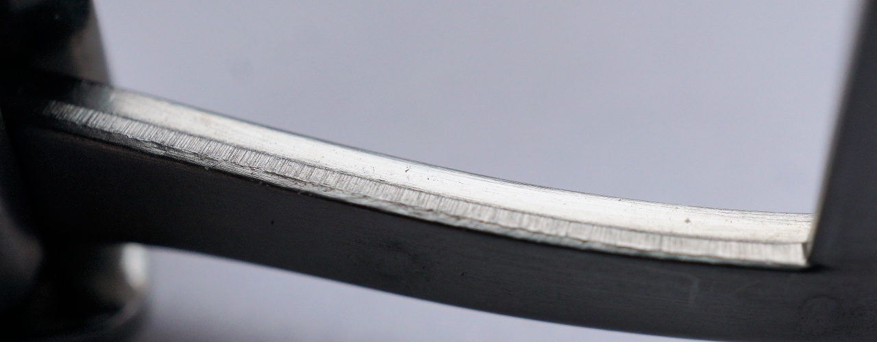

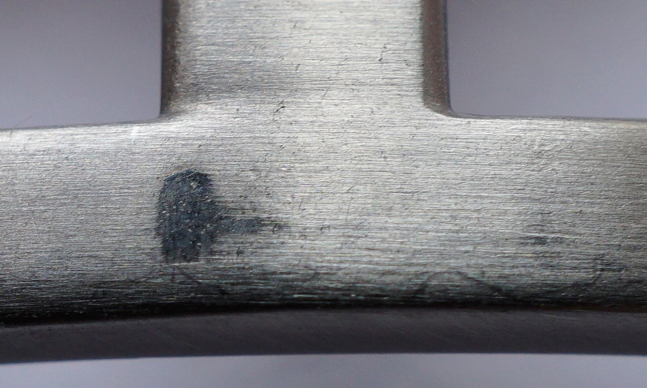

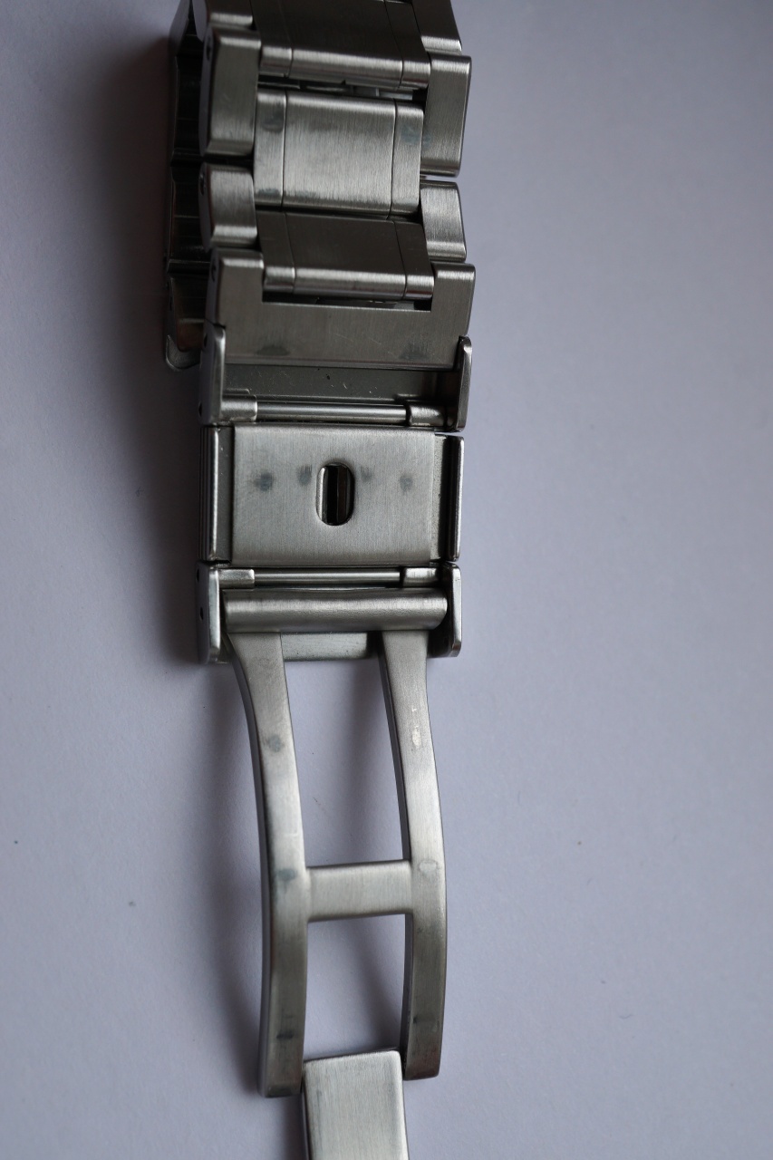

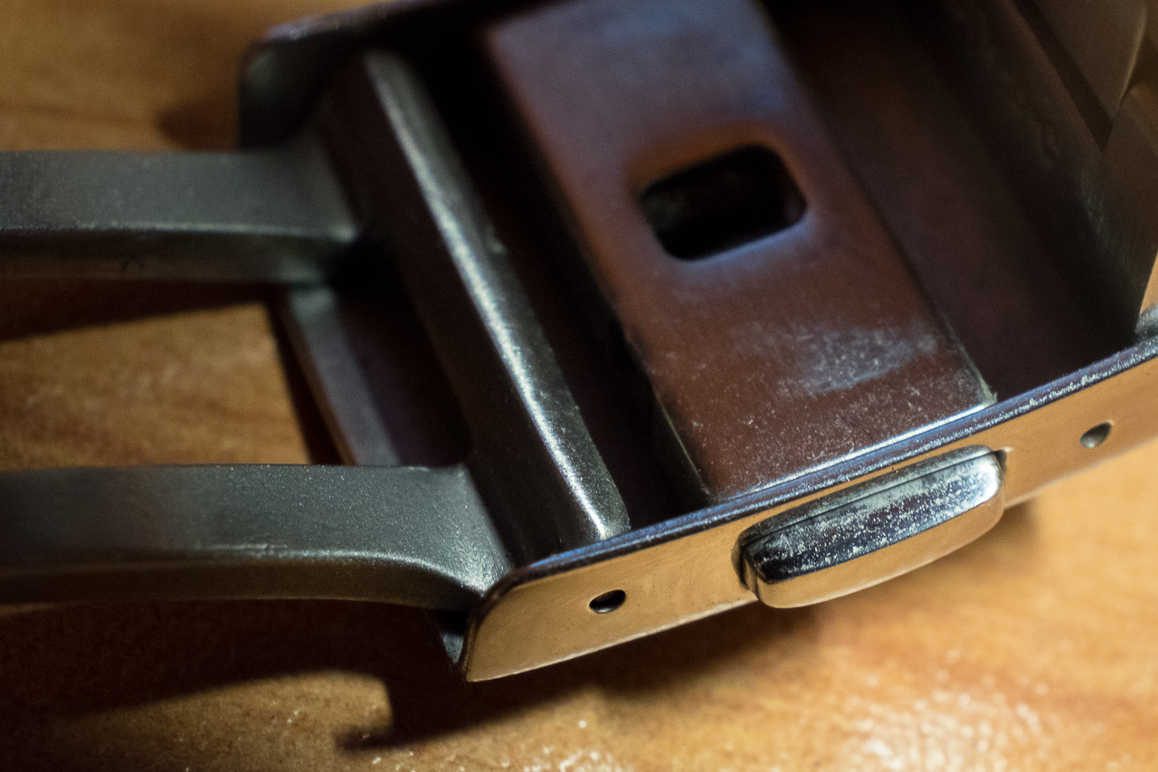

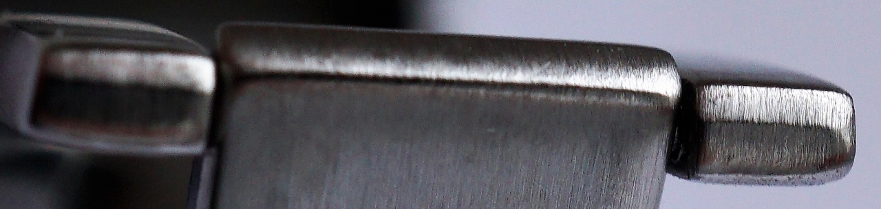

Ну Ё-маЁ! Посмотрите еще раз на 1-е фото в этом посте внимательно - увидите! И увидите, что следы так называемой точечной сварки на самом деле всего лишь царапины от самой застежки и внутренней поверхности браслета. Тут нечего варить в принципе! А соединение двух якобы листов - всего лишь хреновая обточка! Ступеньку видите? Именно ступеньку а не стык! Специально даже с торца снял - при сварке как ни полируй, должны остаться следы, а их тут нет и быть не может. Пожалуйста, не вводите остальных людей в заблуждение, относительно качества застежки GT. Жду фото застежки "Гамильонов за 300"

Да, это не сварка, а следы контакта со звеньями

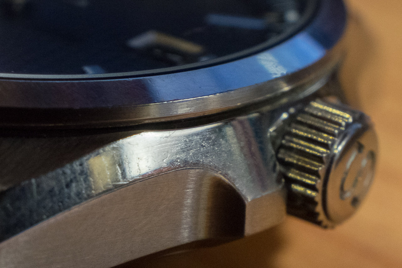

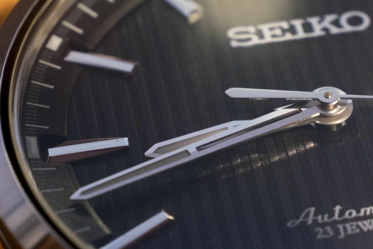

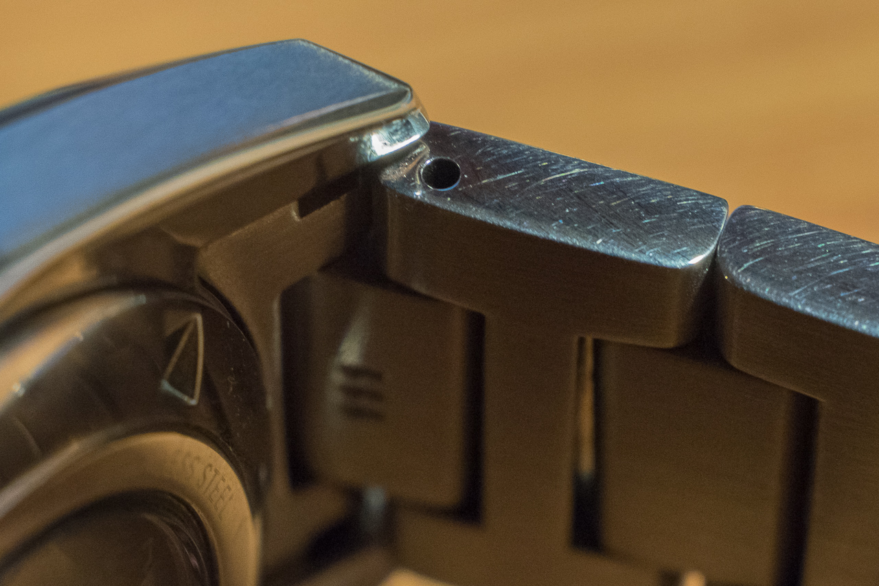

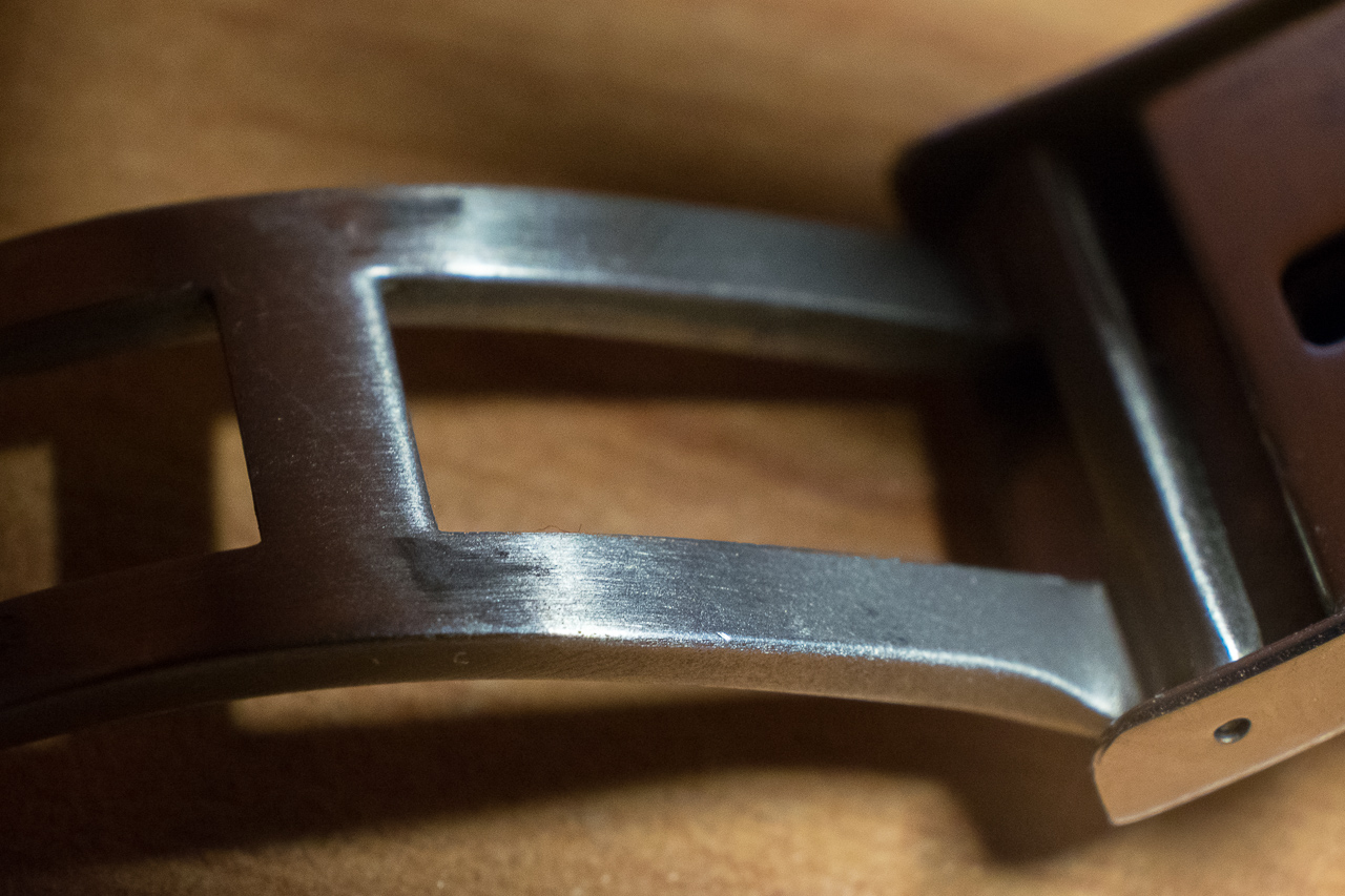

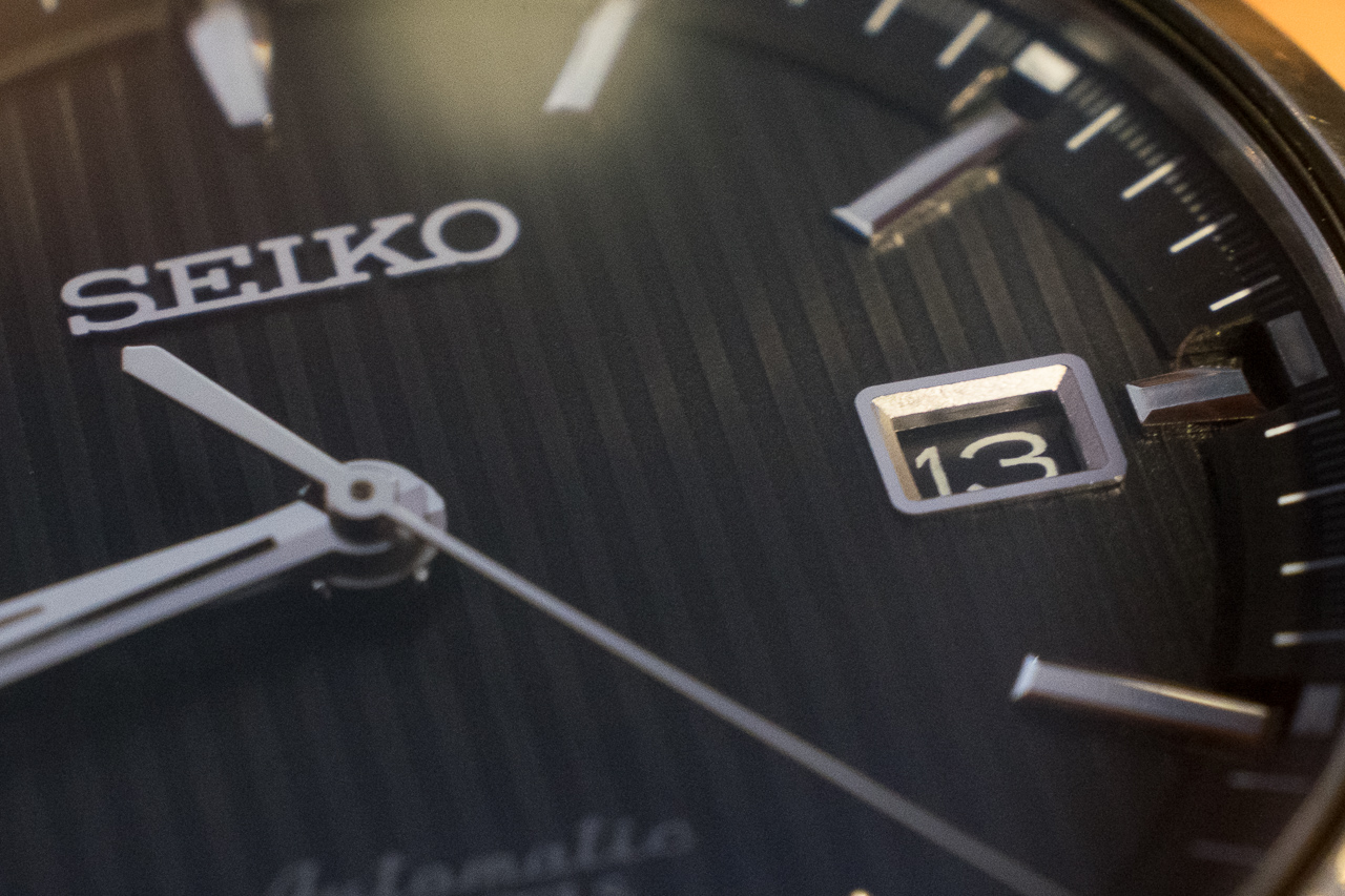

Seiko SARX015
Целлюлитище!!

Seiko - механика с мужским характером
Фото Хамов не будет, ибо давно подарены) Как и зеркалки нема.
Были самые простые H64611135. Каждый обладатель GT может посетить Свотч дилера и самостоятельно сравнить свои с часами в два с лишним раза дешевле.
С точками, возможно, ошибаюсь. Уж очень похоже на сложенный пополам лист, сваренный точками. Вам, допустим, виднее.
Но настолько паршивой обработки "Н" части в данном ценовом диапазоне всё равно быть не должно, имхо.
И, положа руку на сердце, торцы "энд линков" можно было за эти деньги и пошоркать. Не видел-не снимал.
Застёжка-боль этих часов. И целиком и в частности. Местами АД. Грустно за очень приличные, кмк, в остальном часы.
На SARX, представленный выше, который тоже дешевле, не поленились в этом месте...
