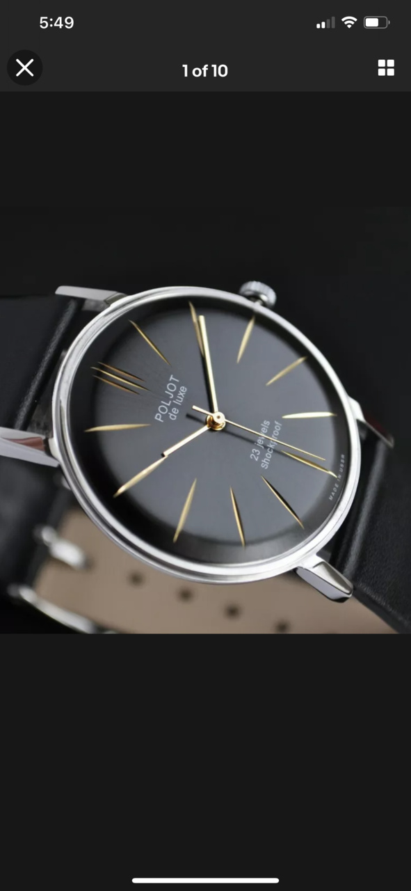

Как отличить оригинальный полет дэ люкс от новодельного хомажа на старом механизме ?
  #2184
Старый 21.07.2021, 00:48
Brick200 Brick200 вне форума
Регистрация: 01.10.2018
Адрес: New York
Сообщений: 2,198
Сказал(а) спасибо: 4,278
Поблагодарили 2,711 раз(а) в 1,181 сообщениях
Сообщение от Rgewskiy Посмотреть сообщение
Доброго времени
По двум признакам: цена. Хомажи в основном дешевые и все равно никто не берет. А оригинал подороже. Так что если увидите дешевый в отличном состоянии но 99% это хомаж. 2й признак: циферблат отличается по многим параметрам. По каким? Они на столько явные что как то неудобно описывать. Сравните (лучше с потертыми) оригиналами и каталогами. Смотрите на мелочи: форму и четкость текста, форму часовых рисок, и тд.
Вот смотрите. Типичный представитель ‘фуфла’.

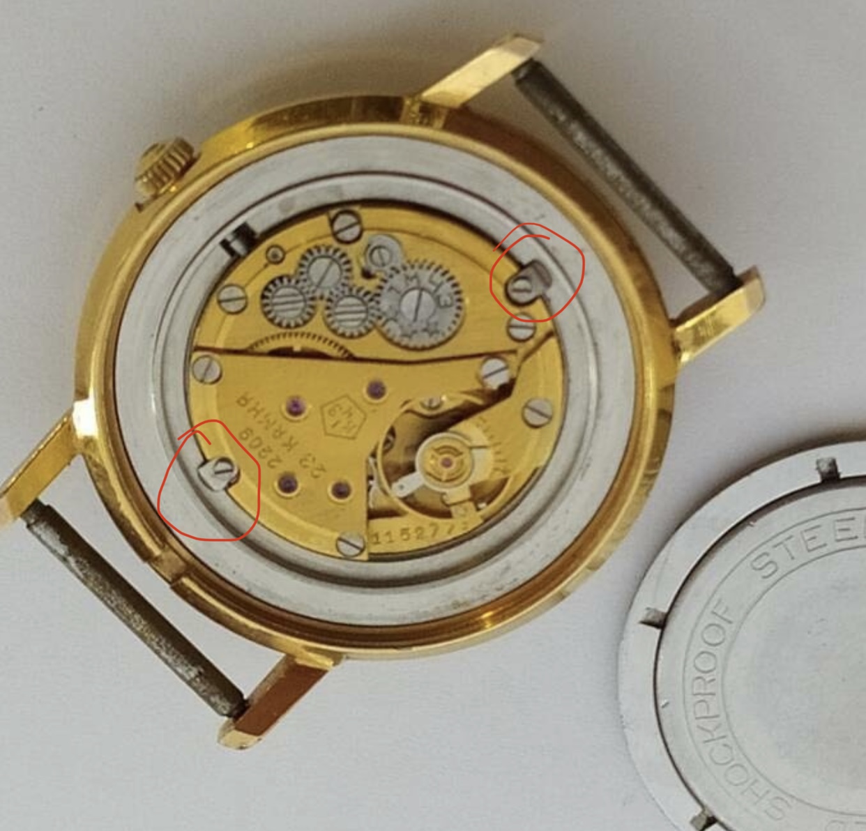

Уважемые участники! Надесюсь, кто-нибудь опытный поможет советом. Часы Полет делюкс противоударные с золотым покрытием образца 1969 что ли года достались мне от отца. Мне они очень нравятся, идут точно, все путем. Но если тряхнуть часы (скажем, при резком движении рукой, на которую надеты часы вверх или в стороны) механизм как-будто слегка "ходит" в них, слышен характерный звук. То есть он не намертво в них закреплен. Открыл крышку, посмотрел, все винтики на месте, но сердцевинка действительно будто слегка ходит, например, при нажатии на ЗГ. Подскажите параноику, это нормально в этих часах (и вообще в механических) или нет? Спасибо.

Сообщение от Habermas Посмотреть сообщение
Лапки, которые прижимают механизм к корпусу, разогнулись, поэтому механизм шевелится, несмотря на то, что винты закручены до упора. Это распространённая болячка на старых Полетах.
Лапки надо либо заменить, либо подогнуть.

Сообщение от Vilos Посмотреть сообщение
Спасибо за ответ! Наверное, не зная броду, не надо соваться в воду? В смысле, не разбираясь в часах, лучше это самому не делать, а обратиться к часовщику?
Это достаточно простая операция. Нужна маленькая отверточка (от очков например). Вот я обвел винтики и лапки. Если они не плотно прикручены то будет люфт. Надо просто подтянуть. Без азарта: притянуть немного и все должно стать мертво. Но если боитесь или если они прикручены а люфт есть: сходите к мастеру.

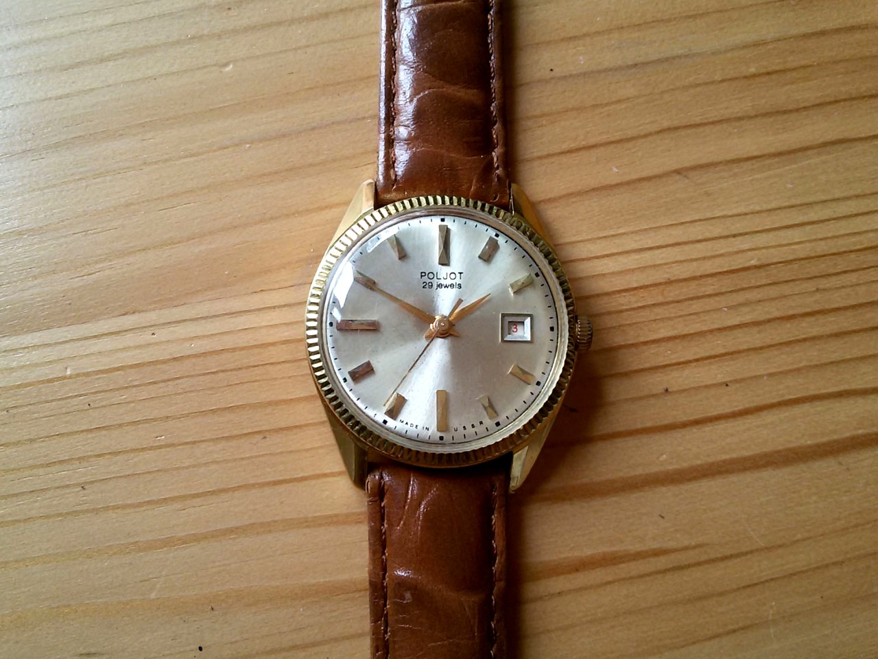

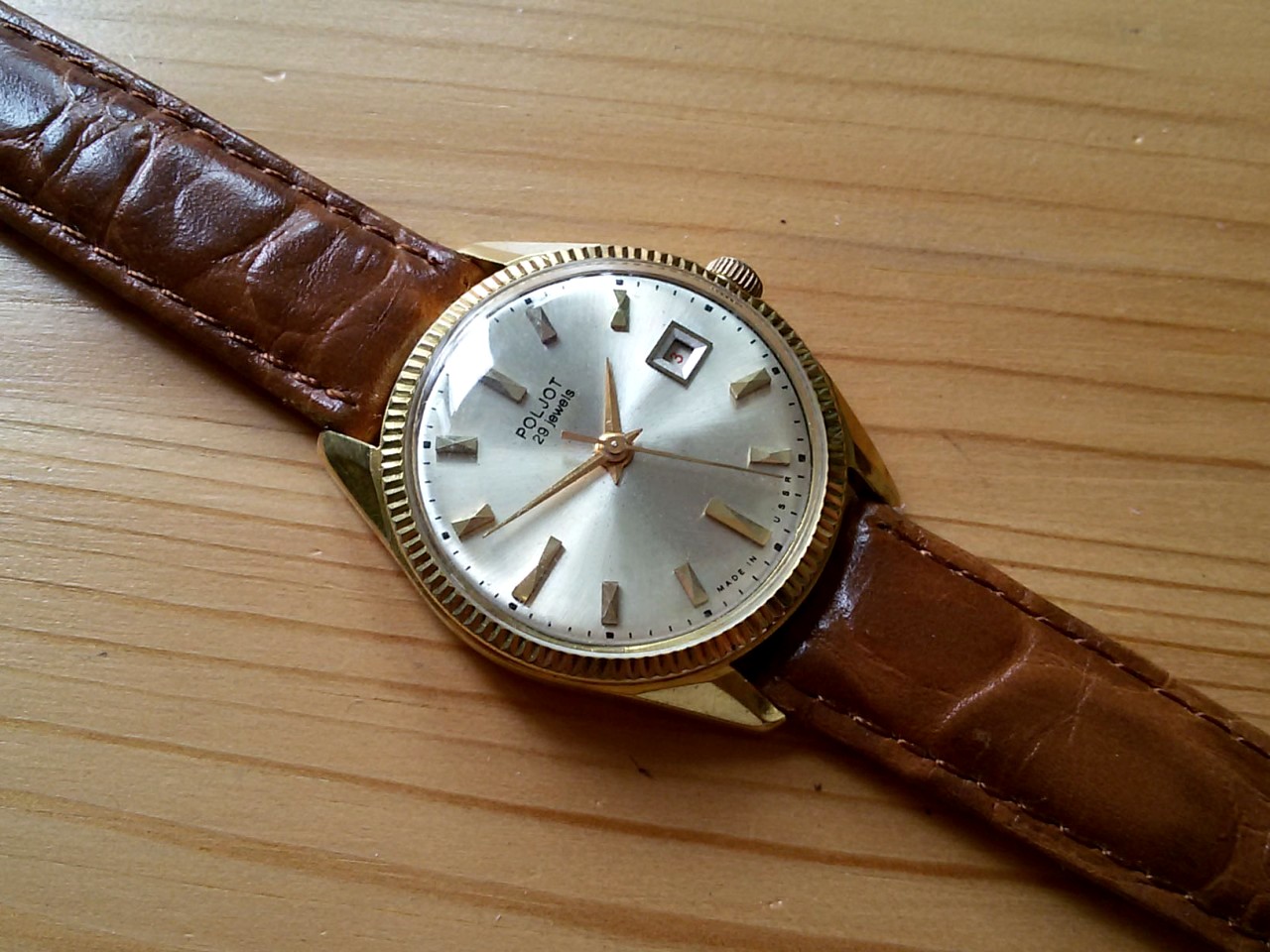

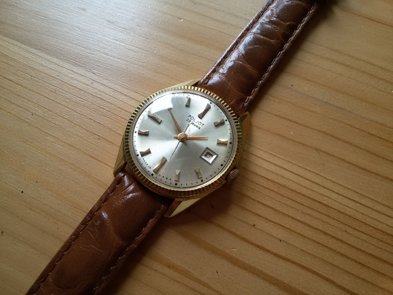

Один из самых редких представителей данного калибра. Шесть лет искал родные стрелки, понял, что бесполезно, поставил обычные.
