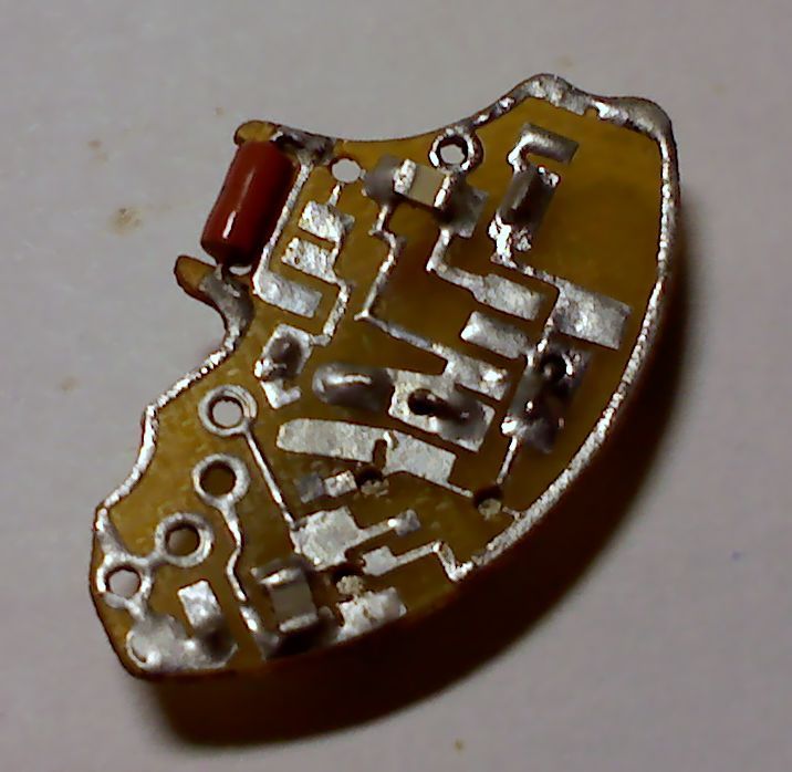

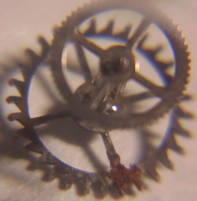

Вообщем такая история, появился луч, только ход был довольно странный - баланс имел не равномерную амплитуду, в добавок ко всему перевод стрелок прокручивал. вообщем разобрал и обнаружил еще поврежденный (коррозия на фото) зубец анкерного колеса, т. к. заменить было не чем, корозию с зубца убрал, и само это место заполировал как мог, как появиться возможность обязательно заменю анкерное колесо. далее захотел выяснить только ли из-за него была такая неравномерная амплитуда - собрал, наконец, вроде более менее стала равномерная амплитуда, но появилась другая проблема (а может она была просто, не успел ее заметить), часы могли отходить час, два и встать и не так чтобы на пару секунд, а так прям конкретно так минут на 5, в другой раз где- то на 15 и снова сами запускались.

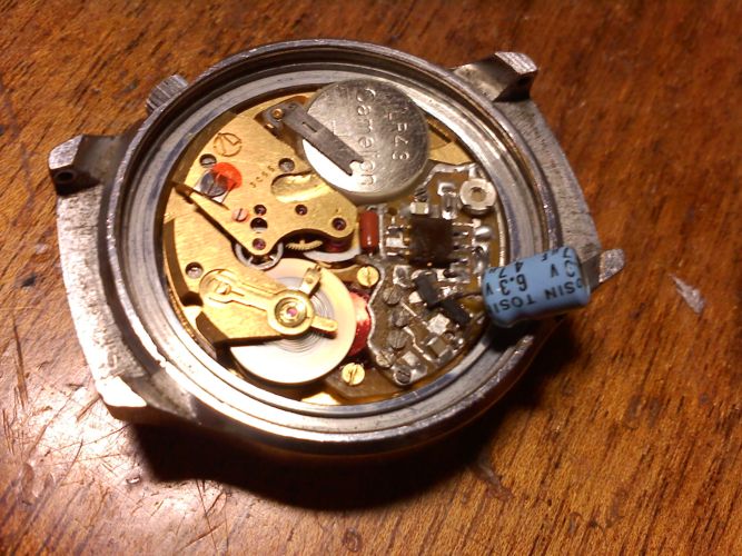

вообщем подумал совершилось неизбежное, т.к. белый лак покрывающий транзисторы, потрескался, решил пропаять ножки, предварительно замочив в жидкости для снятия ногтей, но ни че из этого хорошего не вышло (проволку медную на жало паялька наматывал, и олово то еле от него плавилось, но то ли передерживал, то ли чето не так делал, но ножки транзисторов стали безвозвратно утрачены). Вообщем поставил в замен прежних ВС847С, на моих была маркировка 1GW 84, ножки немного сузил (подпилив надфелем), и подогнул с целью их лучшего позиционирования на плате. Собрал, часы так и не запустились. Тогда решил пропаять оловом все дорожки (фото), и поставил все на место (только транзисторы у меня было их 4 штуки, решил на всякий заменить также подпилив и подогнув ножки). снова содрал часы сразу запустились, только проходили не долго около 1 минуты и вставали колом, напряжение при "стоянии" между корпусом и L 2-2 не обнаруживалось (пользовался АВО Ц20). Дальше решил искать причину - погрешил на электролитический конденсатор, поставил в начале гораздо больший по размеру, но не по наминалу на 4.7 мкФ - результат баланс крутился дольше, но все равно вставал колом, решил пойти дальше присобачил на 47 мкФ(последнее фото), сам балас на раскручивался (не запускались сами), принудительно покачав балас, часы отходили минуты 2 и снова встали колом, при вынимани эл. питания и его вставлении часы не запускались, необходимо было выдержать довольно продолжительный промежуток времени, снова вставит барейку, чтоб снова пошли ...
Вообщем пока такие вот "достижения", хотел спросит совета, что можно еще попробовать сделать и в чем может причина, что я мог сделать не так ...?
ID:	78057   Нажмите на изображение для увеличения
ID:	78058   Нажмите на изображение для увеличения

Изначально налицо были все признаки рассинхронизации кварца и баланса(переменная амплитуда и временные остановки). Возможные причины: старение кварца, неисправный подстроечный конденсатор, сбита выкачка и/или частота баланса.
Настраивается это на ППЧ. Схема на ЭМ датчике, баланс - на микрофоне.

Вообщем пробовал менять кварц, эффект тот же, только при старом рвч72 разгонялся повеселее и ходил дольше. Пробовал проверять катушки, тестером(ина-380) прозвонил - два крайних и два по середине контакта - замыкают цепь, при остальных положениях нет, поскольку точного значения сопротивления катушек не знаю, то и определить межвитковое замыкание в катушке затруднительно, хотя если установить только катушку на платину, и заставить колебаться баланс, то стрелка вольтмерта начинает немного колыхаться - а по сему делую вывод, что с катушками скорее всего все в порядке.
Сделал еще одно "открытие", на собранном механизме решил проверить места спайки, и при прикосновении жалом отвертки в месте спайки транзистора Т1 и электролитического конденсатора С4, баланс начал интенсивно покачиваться на небольшой угол, а при убирании ответки баланс раскрутился и через непродолжительное время остановился, если же прикоснуться к месту спая изолированным предметом - ничего не происходит.
Что это может означать?
