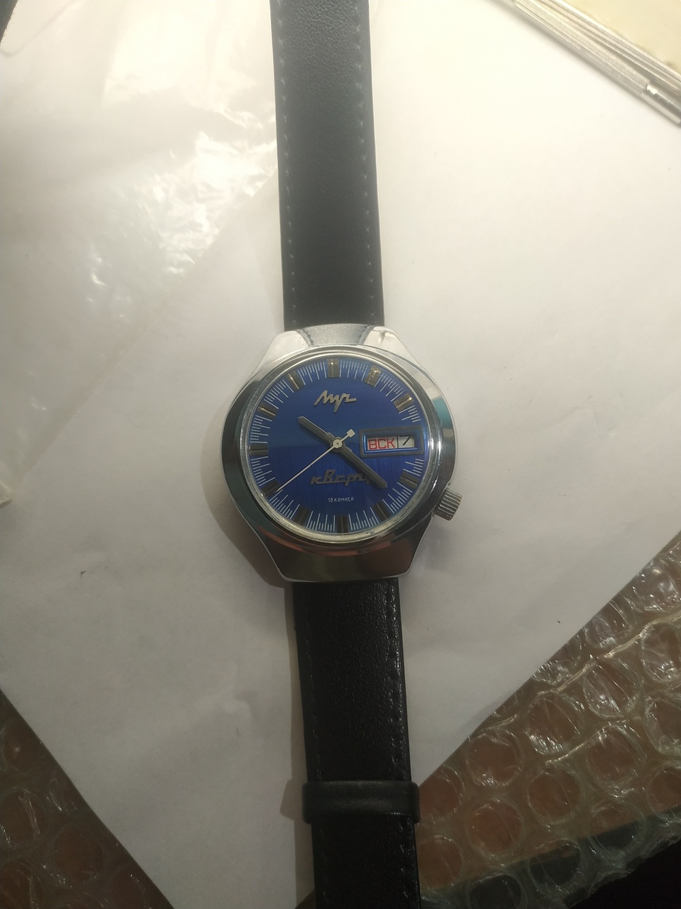

nevenbekriev Спасибо вам огромное, Ваш совет помог. Вы оказались правы, часы идут точно, в пределах секунды в сутки. Добился градусником. Триммером даже не стал подстраивать, меня точность устраивает

Вообще-то точность тут не должна регулироваться градусником, градусник служит только для приблизительной синхронизации колебаний баланса с кварцевым генератором. Если выставить градусник неправильно, поведение будет не таким, как в механике - часы будут периодически останавливаться и перезапускаться из-за рассинхронизации баланса с сигналами от генератора.
