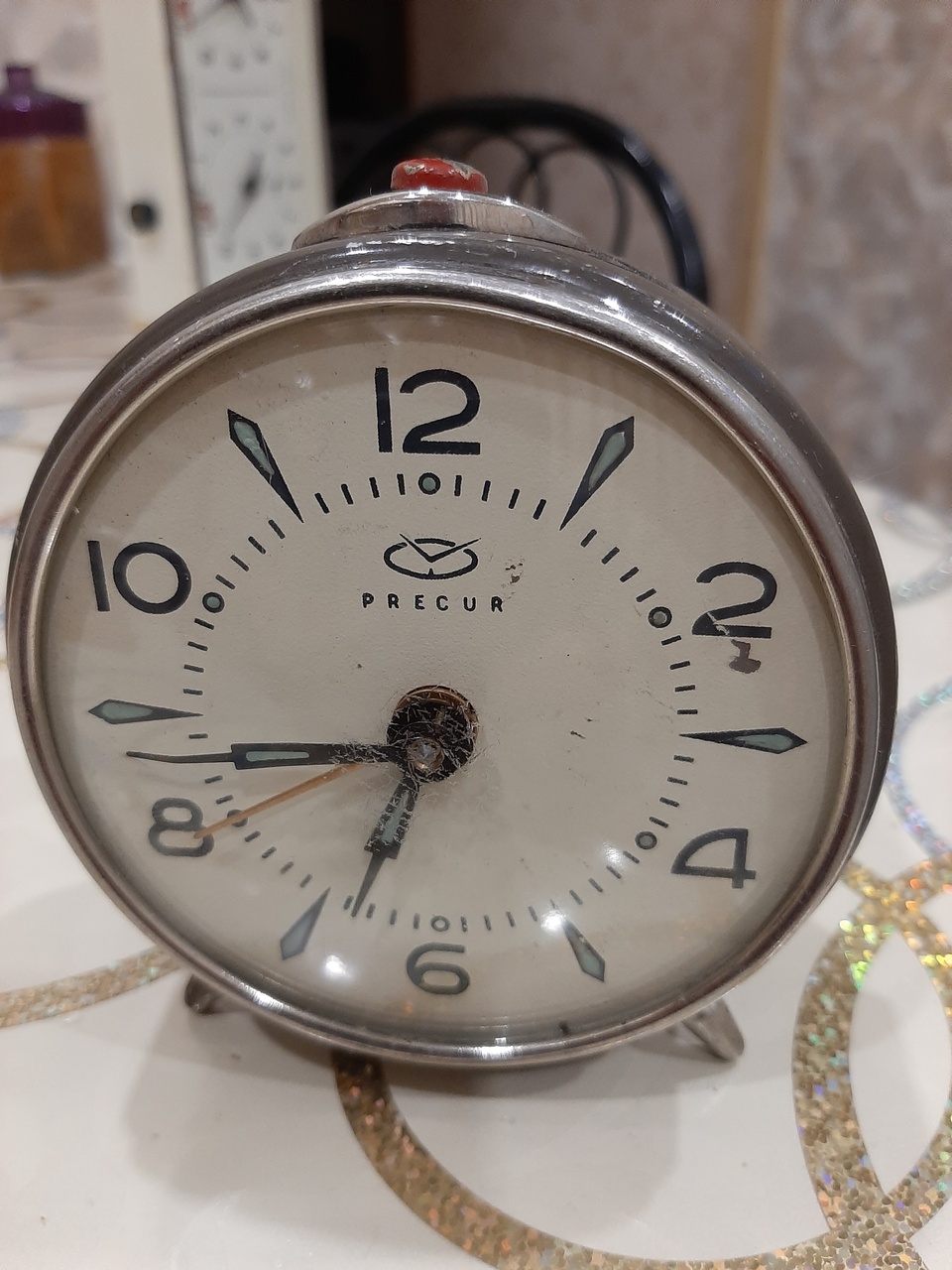

Вот масть пошла. Ешо один из серии "Свой среди чужих, чужой среди своих"
Аппарат 4 квартала 62 года, и к тому же с предварительным боем. Я про такую торговую марку ни разу не слышал. Аппарат пока не обслужен, баланс битый, но это не проблема, оську новую ужо заказал, перебью и мы будем посмотреть как оно будет себя вести.

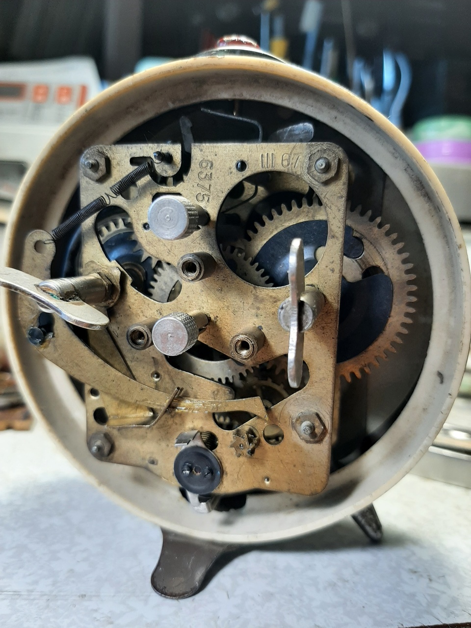

Сообщение от Assiris Посмотреть сообщение

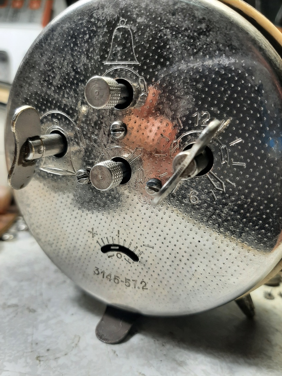

Оську перебил, помыл, смазал, узел баланса установил. Будильник затикал. Начал проверять бой. Вот тут вылезла небольшая "грыжа". На предварительном бое, молоточек ударял пару раз и мех боя вставал. Толкнёшь, опять пару раз ударит и снова стопор, а простой бой шёл как надо. Долго не мог понять в чём дело, но вроде разобрался. Но всё равно, один раз пробьёт как надо, а на другой спотыкается. Надо разбираться дальше. Да, и я опять наврал, а точнее напутал. Этот будильник выпущен в 3 квартале 67 года. Да и на крышке интересное клеймо. Мне раньше такое не поподалось.
А спутал с датой от Маяка - Кристалл. Дали проверить, через сутки после завода останавливался.

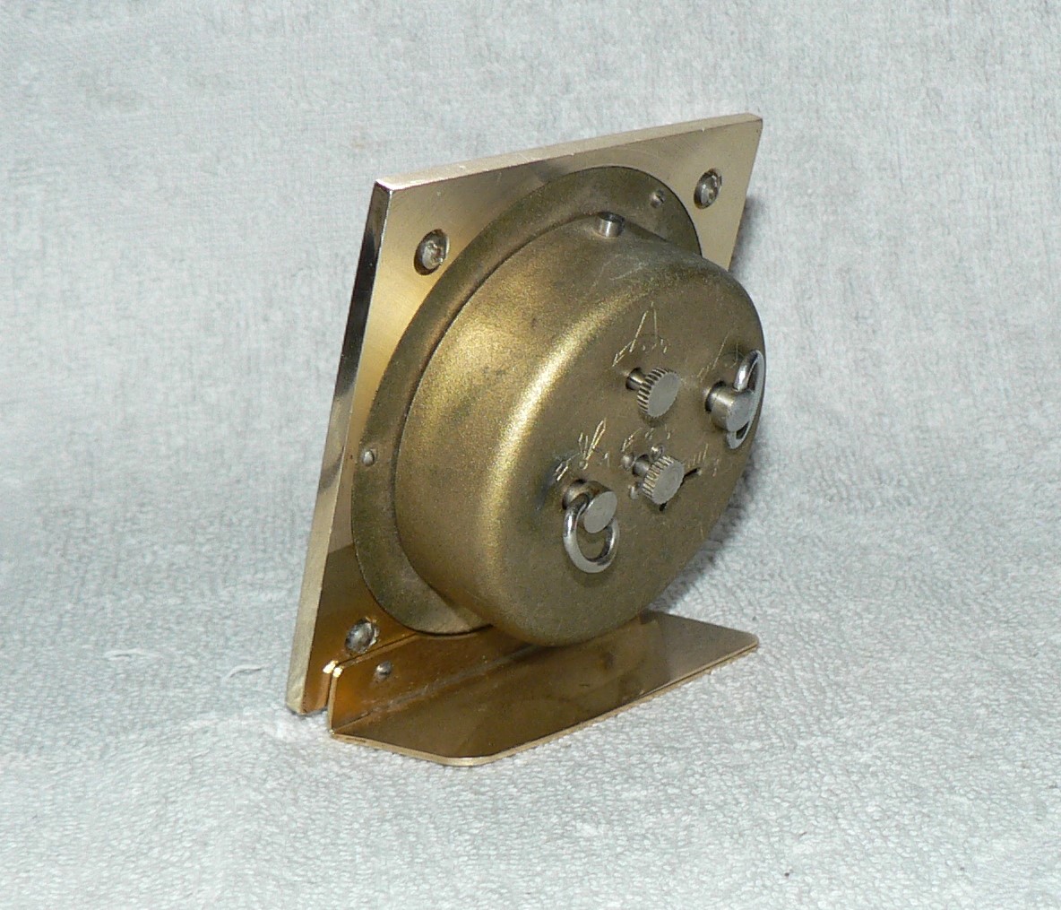

Ну и заодно скажу что Thell, что я раньше здесь показывал, тоже удалось поставить на ход. Сделал новые штифты на вилке, правда штифты оказались тоньше отверстий пришлось садить на супер клей. Одним этот будильник удивил. К концу завода начинает сильно отставать, часа за три минут на пять. А так ход довольно ровный и точный. Мне вообще показал, что у него пружина укорочена, заводиться полностью раза в три быстрее чем скажем наши Славы.

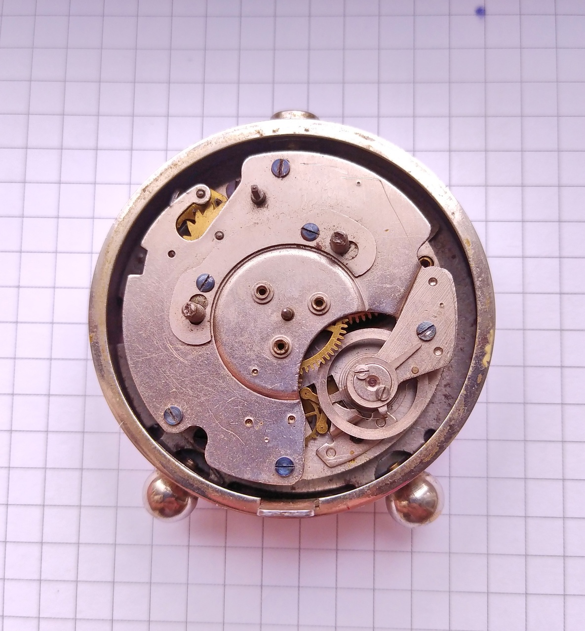

Коллеги опознайте пожалуйста калибр маленького будильника Junghans. Сам будильник вероятно вторая половина 40х-50е из за остатков радиевого люминофора на цифрах

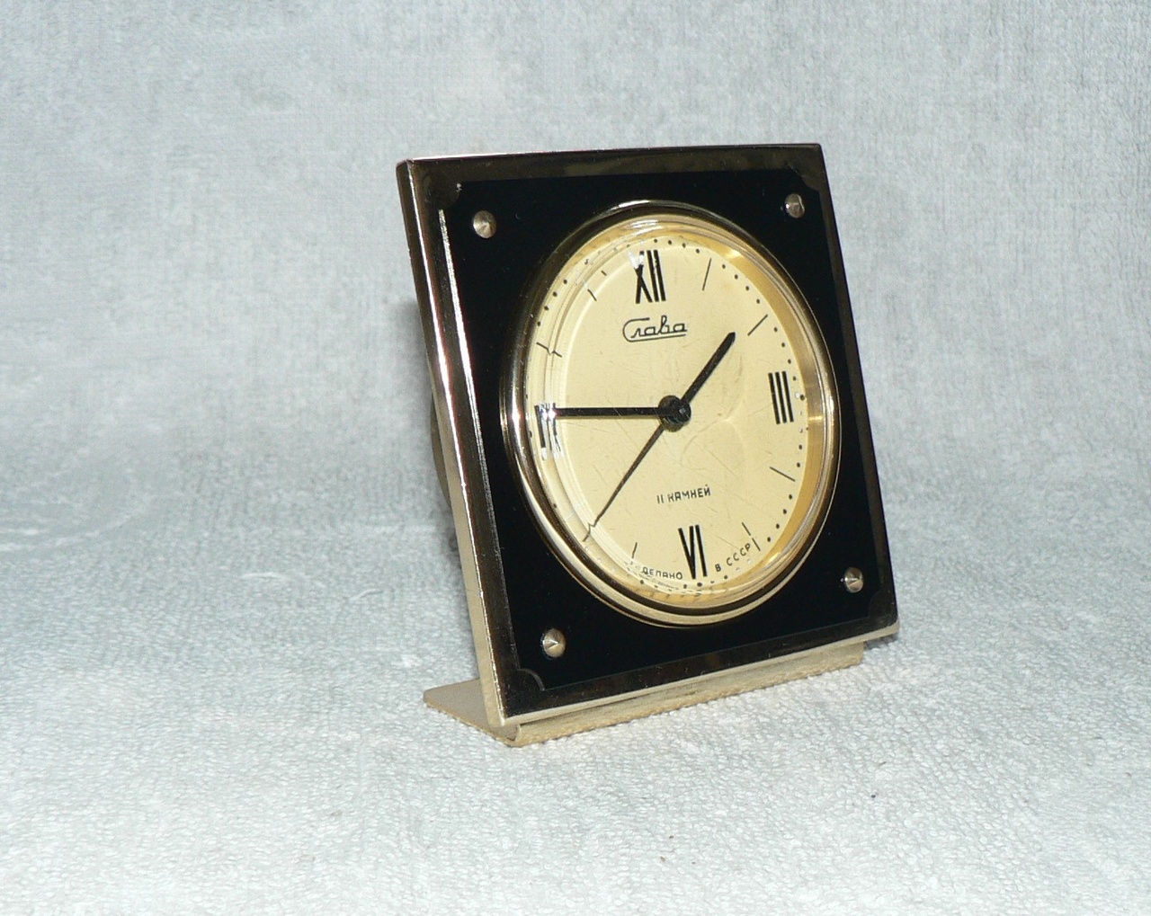

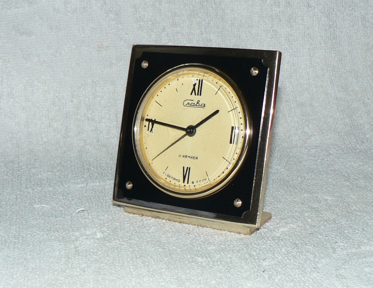

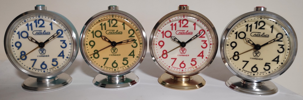

Слава. Надо немножко довести до ума...

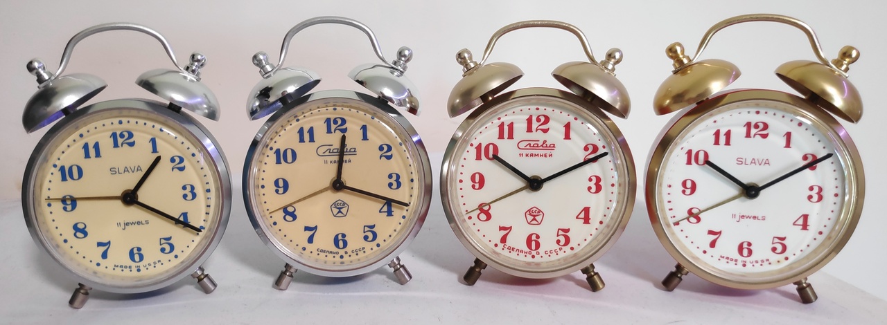

Два набора:

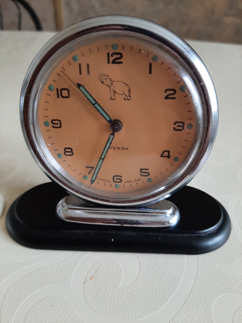

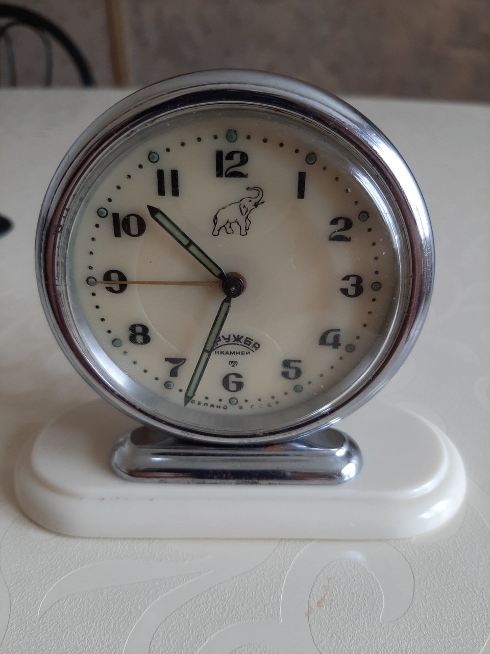

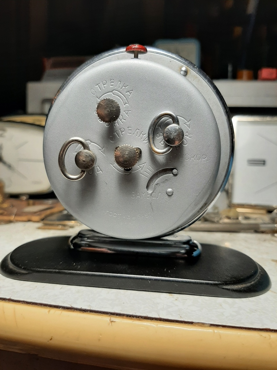

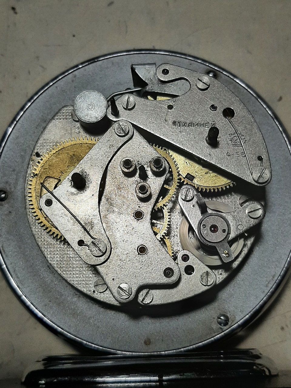

В прошедшую субботу купил два будильника Дружба. Приметил их ещё неделей раньше. Но отпугнула цена, т.к. продавец хотел продать их вместе, а по одному не отдавал. За неделю созрело решение брать, но сначала поторговаться. Взяв в руки тот на который я изначально положил глаз, обнаружил что крышка не родная. Спросил разрешения открыть крышку, продавец не возражал. Открыв крышку обнаружил, что нет пружины собачки храповика на барабане хода, и вырван волос почти полностью, торчал там маленький огрызок, но при этом ось баланса была цела. Вот после обнаружения этих недостатков я начал торг. Таки дожал я мужика, сбросил он цену, и я забрал оба будильника. А дома продолжил ревизию уже более внимательно. Плюс к пружине и волосу, обнаружил, что отсутствует одно колесо ангренажа, отломлен молоточек боя. Кое какие детали меха у меня были. Поставил пружину, колесо, волос на узел баланса и начал смотреть что получилось. А получилось, что обе втулки на мостике ангренажа с приличной выработкой. Поменял втулки. Но мех отказывался работать. Пришлось менять анкерную вилку, вот тогда механизм ожил. Проверка показала, что за сутки при полностью выведенном в минус градуснике, будильничек убегал вперёд на десять минут. Пришлось пробовать волоски с других битых балансов. Только третий подошел как родной. Взялся за узел боя. Он тоже не хотел работать. Оказалась выработка в мостике у косозубого колеса. Стянул выработку, узел заработал, но в процессе нескольких разборок и сборок узла, при установке мостика отвертка соскользнула с головки винта и тюкнула по обручу колеса баланса. Естественно оська была убита. Сидел и материл себя всеми матами какие знаю. Это второй раз, когда со мной такая хрень случается. Пришлось ещё и ось перебивать. С ней тоже оказалось всё не просто Пришлось подтачивать цапфы по диаметру и по высоте, а то они в камни не садились и ось зажимало по вертикали. Со вторым будильником ни каких серьёзных проблем не было. Единственно, что он в противовес другому отстаёт, причём, тоже градусник сдвинут в плюс до упора, но правда, отставание всего минута за сутки. Вот такая веселуха.
Вот он проблемный "друг"

Поздравляю, Алексей !
Стоило повозиться- цифер "левого слона" в идеале, без единого пятнышка и светомасса на обоих циферблатах и на всех стрелках родная и целая.
Что крышка не та, это вы правильно подметили,
и ГОСТ не тот и шторка д.б. с отверстием под градусник+ соответствующий градусник.
И с такой датой крышка чёрная.
Ну и кнопка...
Но это при желании, легко доделывается.

Сообщение от harris1969 Посмотреть сообщение
Володя спасибо за поздравление. Хочу дать кое какие разъяснения по выделенному тексту. Подобный будильник кто то из завсегдатаев этой темы уже показывал здесь. Естественно картинка в памяти зафиксировалась, и когда я увидел этот будильник, я уже был уверен, что этот будильник сделан по госту 51 года. А когда увидел крышку, на которой был выбит гост 57 года, а не 51 года, и что шторка не та, сделал вывод, что крышка не родная. По этому и решил заглянуть под крышку, чтобы убедиться, что я не ошибся. Да, увидев приставной мостик, я уже не сомневался, хотя, если честно, на дату я забыл посмотреть. Да, и ведь крышка у него в момент покупки была другая. Во первых жёлтая под золото, а во вторых без подписей. Это я уже в своих "закромах" нарыл крышку под цвет подциферблатной пластины и с подписями, но всё таки с гостом 57 года. Крышки с гостом 51 года у меня нет. Кстати "новую" крышку я покрасил. И ещё я забыл упомянуть, что в момент покупки на мостике узла баланса не было градусника. Естественно мостик я заменил, поставил комплектный. Кстати у меня был подобный случай, когда градусник сломался при попытке его повернуть. А вот кнопка отбоя звонка стояла именно эта, что на фото. Разумеется, я знаю, что у Дружбы кнопка меньше в диаметре и больше по высоте. А эта кнопка похоже от Славы Комсомольский значок. Шток кнопки не разрезной, а со стопорной шайбой.
А вот что крышка должна быть чёрной, я честно говоря не знал, и немало удивлён. Как то это кажется странным. Если только для гармоничного сочетания, чёрная нога и крышка чёрная, тогда наверное. Или я что то неправильно понял?

У меня два таких было, оба с датой 1-57, один из них с чёрной крышкой,
второй был с серебристой(кстати, он был с белой ногой).
Помню, что подобный вариант показывал ув. Vilos, с такой же как у вас датой,
крышка чёрная,т.е. в серебе,вероятно пошли с какого-то времени, внутри первого квартала 1957г.
Да, и внутренний кожух д.б. только с отверстиями под заводилки-переводилки-градусник.
