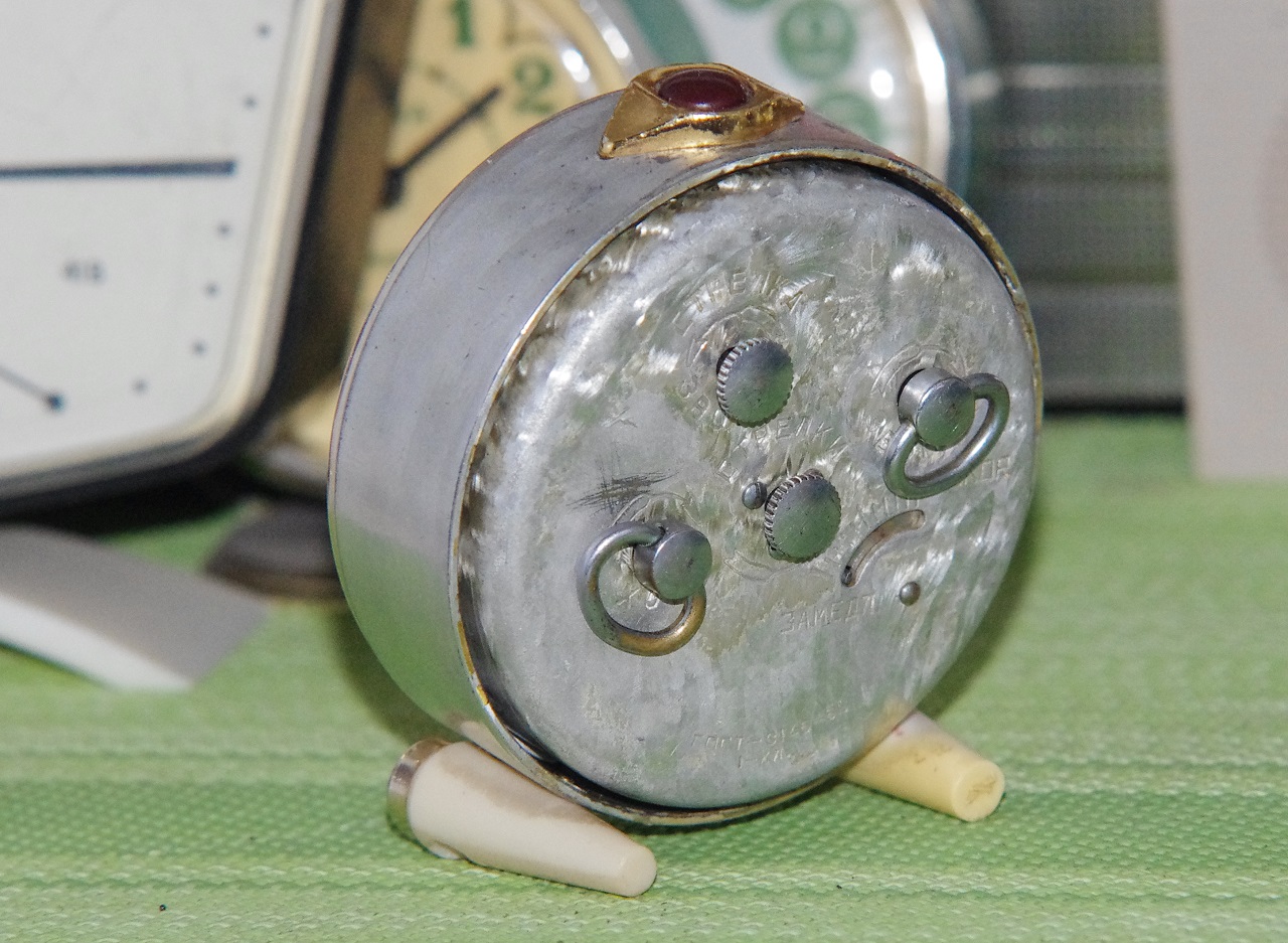

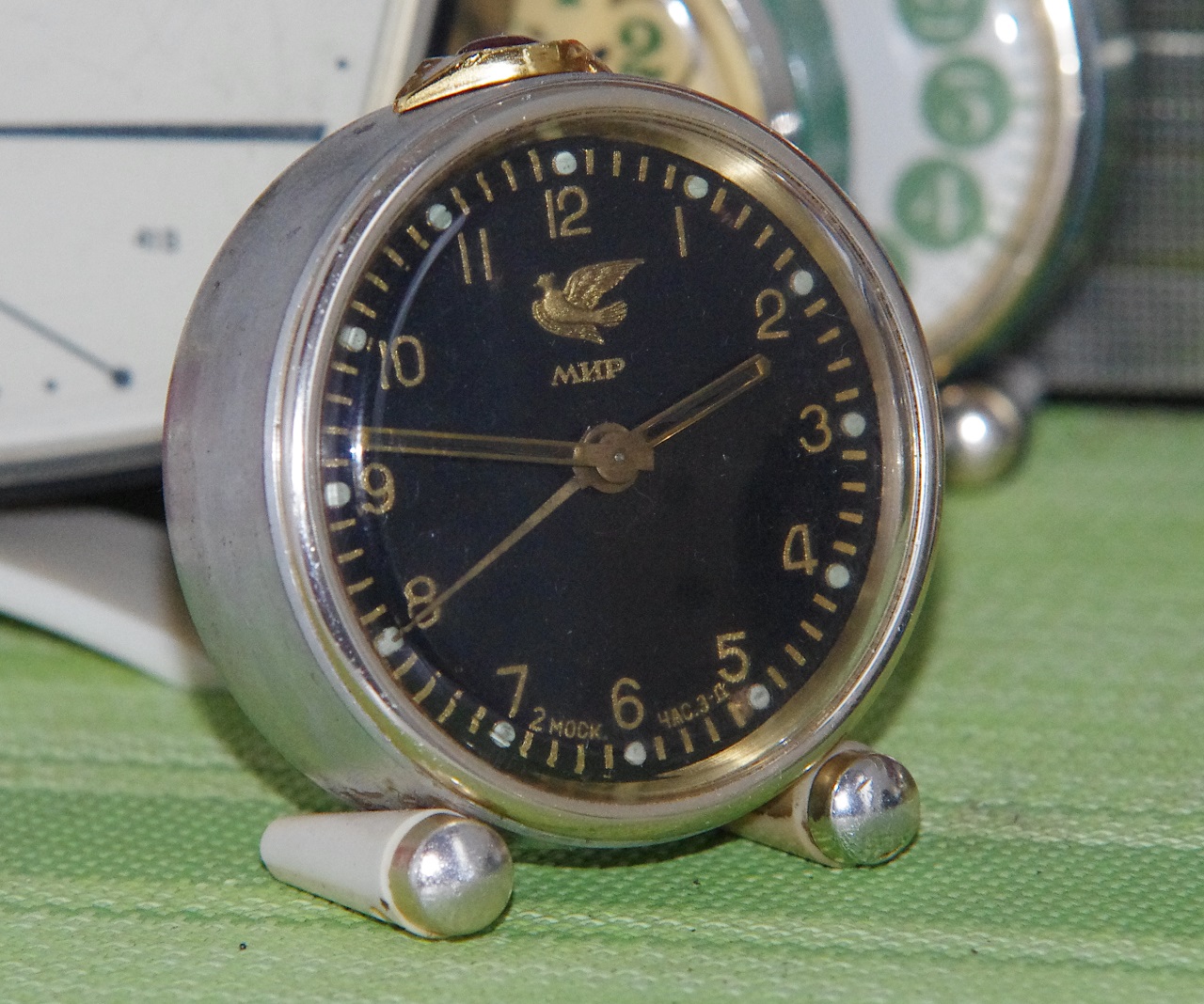

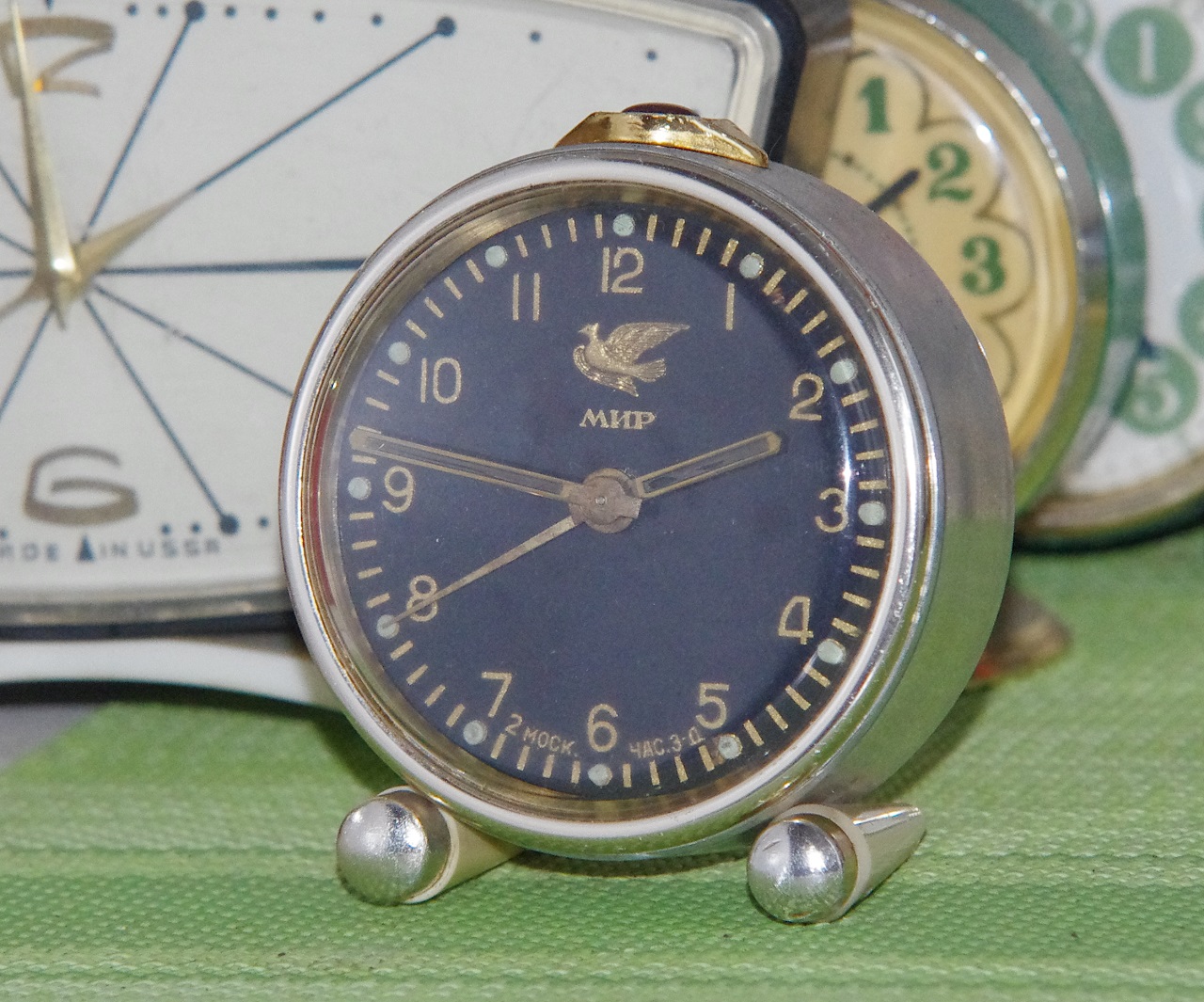

Свежее пополнение - Мир 2кв.59г.
ID:	3278702   Нажмите на изображение для увеличения
ID:	3278703   Нажмите на изображение для увеличения
