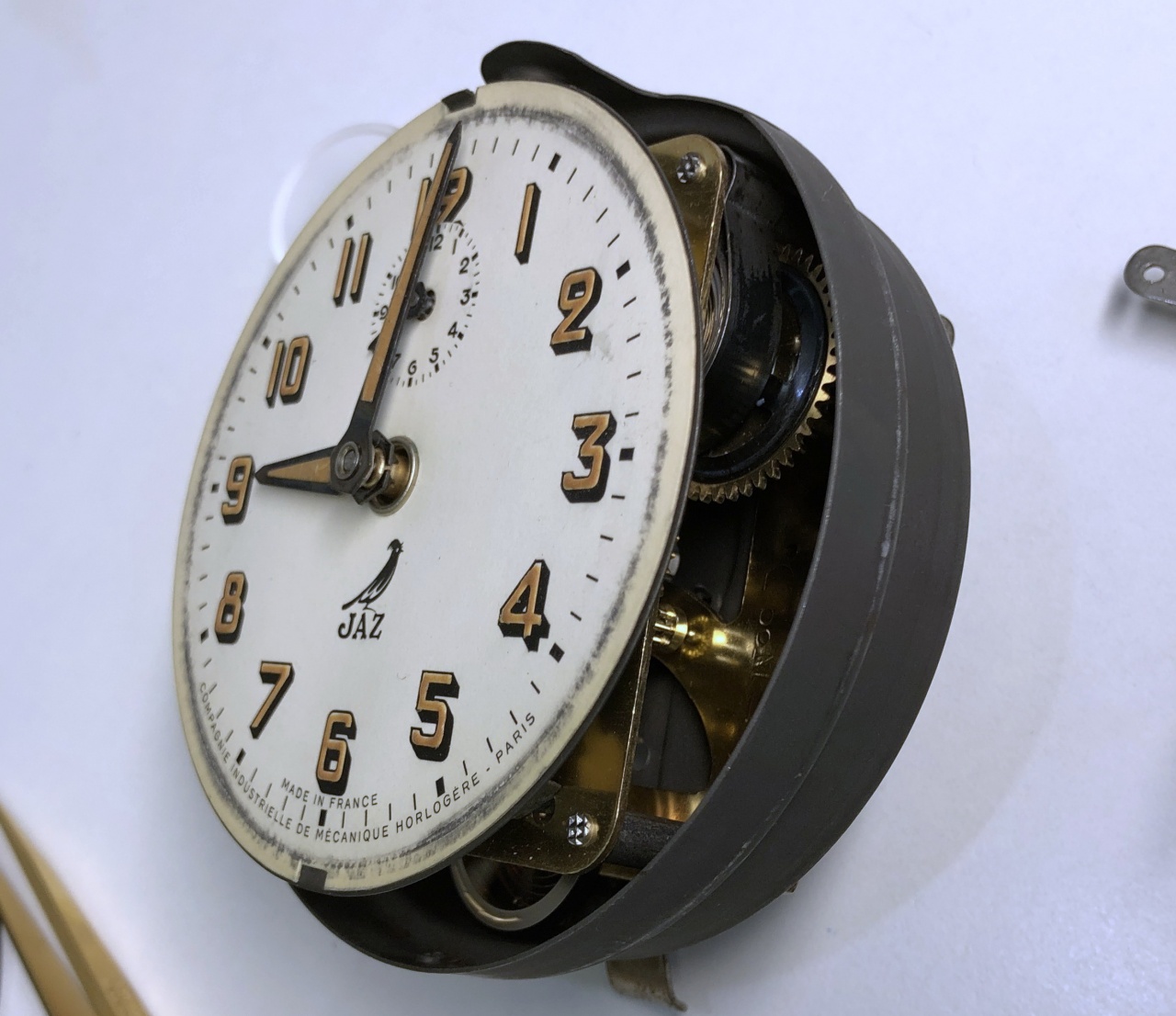

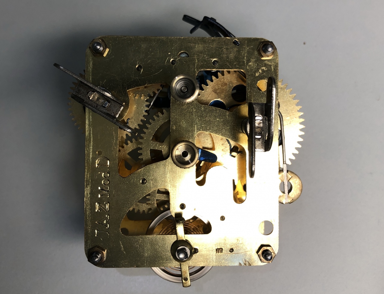

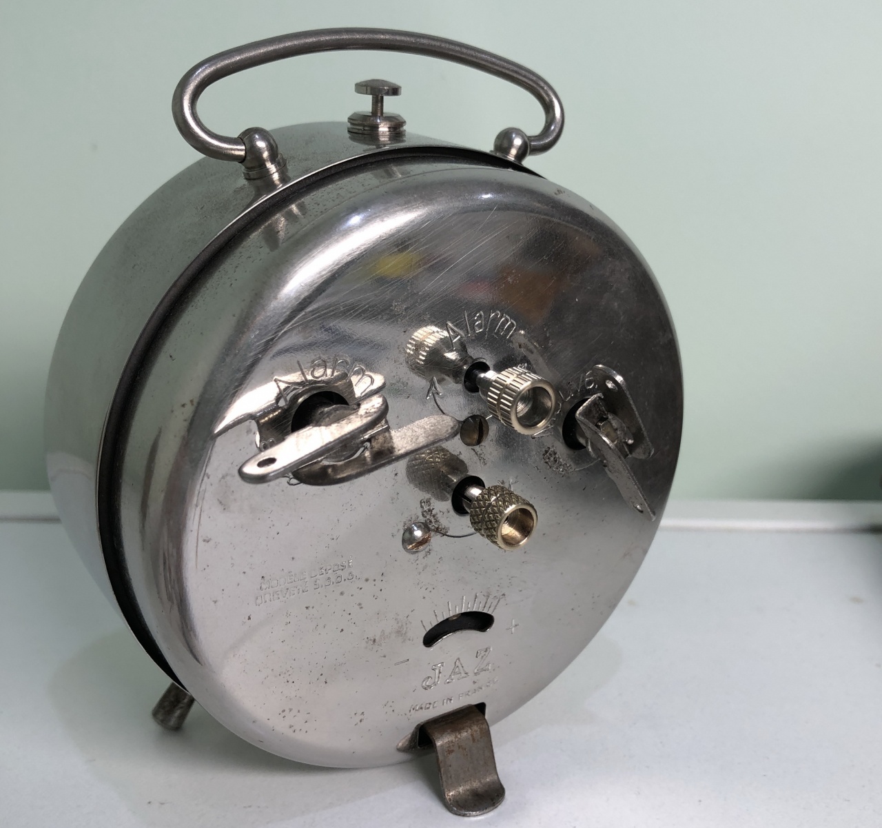

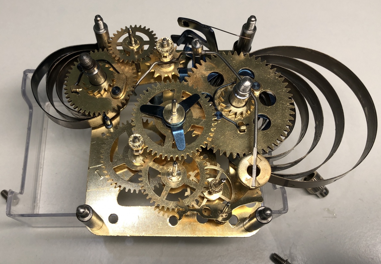

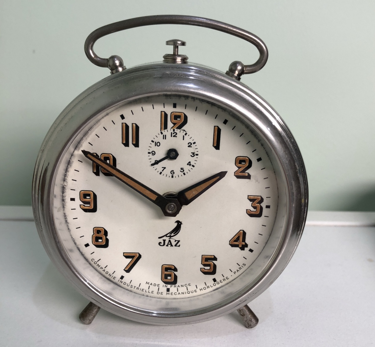

хочу показать такой JAZ, который недавно доделал
прошу извинить, что будильник не советский

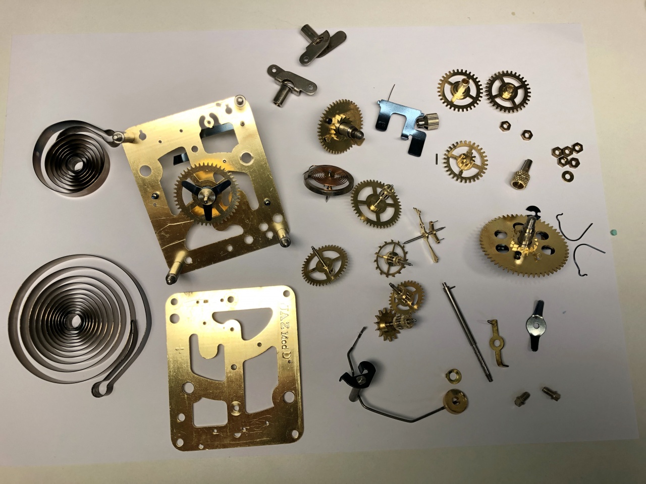

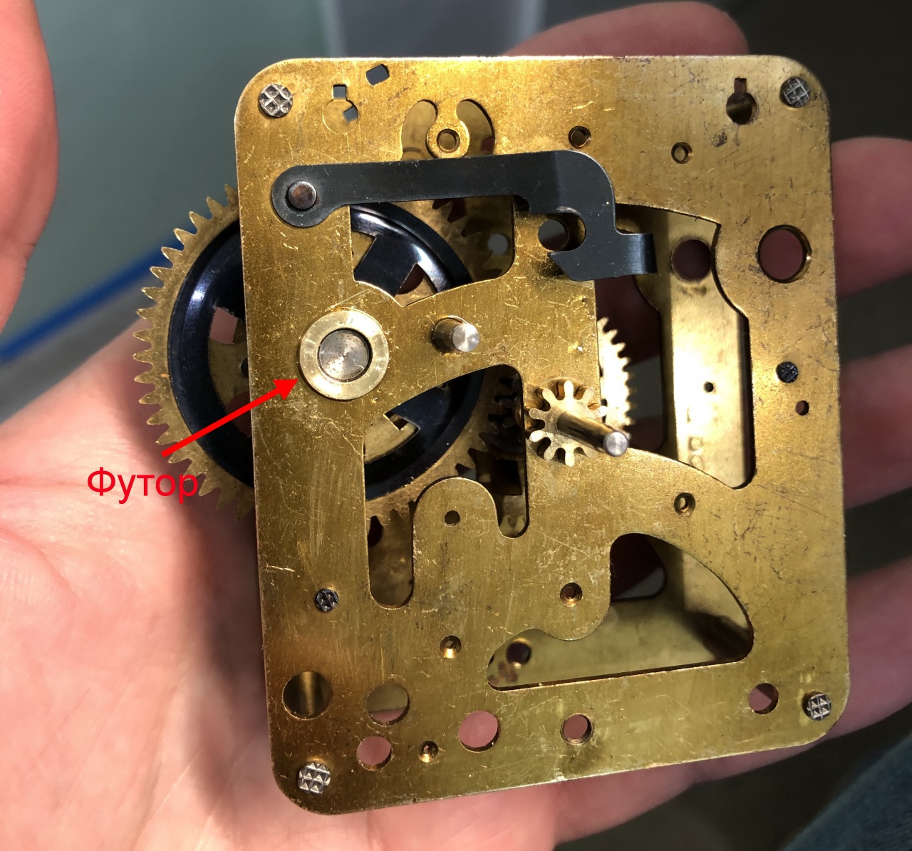

модель KINIC, производившаяся с 1947 по 1959 год, оснащена калибром 1D (caliber 1D)

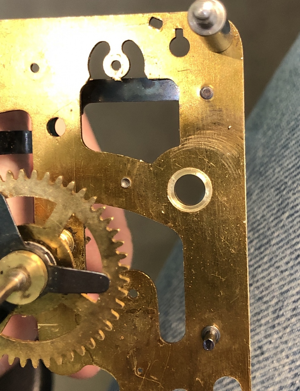

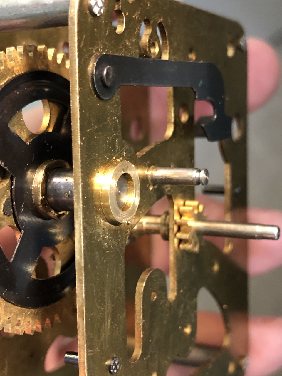

самой большой сложностью в ремонте этих часов было изготовление и установка футора в изношенное отверстие под главным колесом хода

ось баланса была выпрессована из баланса и кончики оси были заострены и отполированы воронилом на станке.
ручки-переводилки на будильную стрелку не было, подобрал максимально похожую.

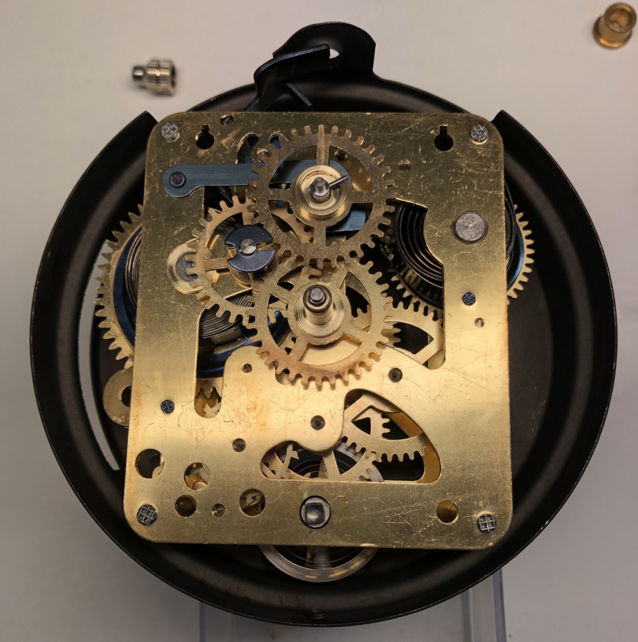

механизм:

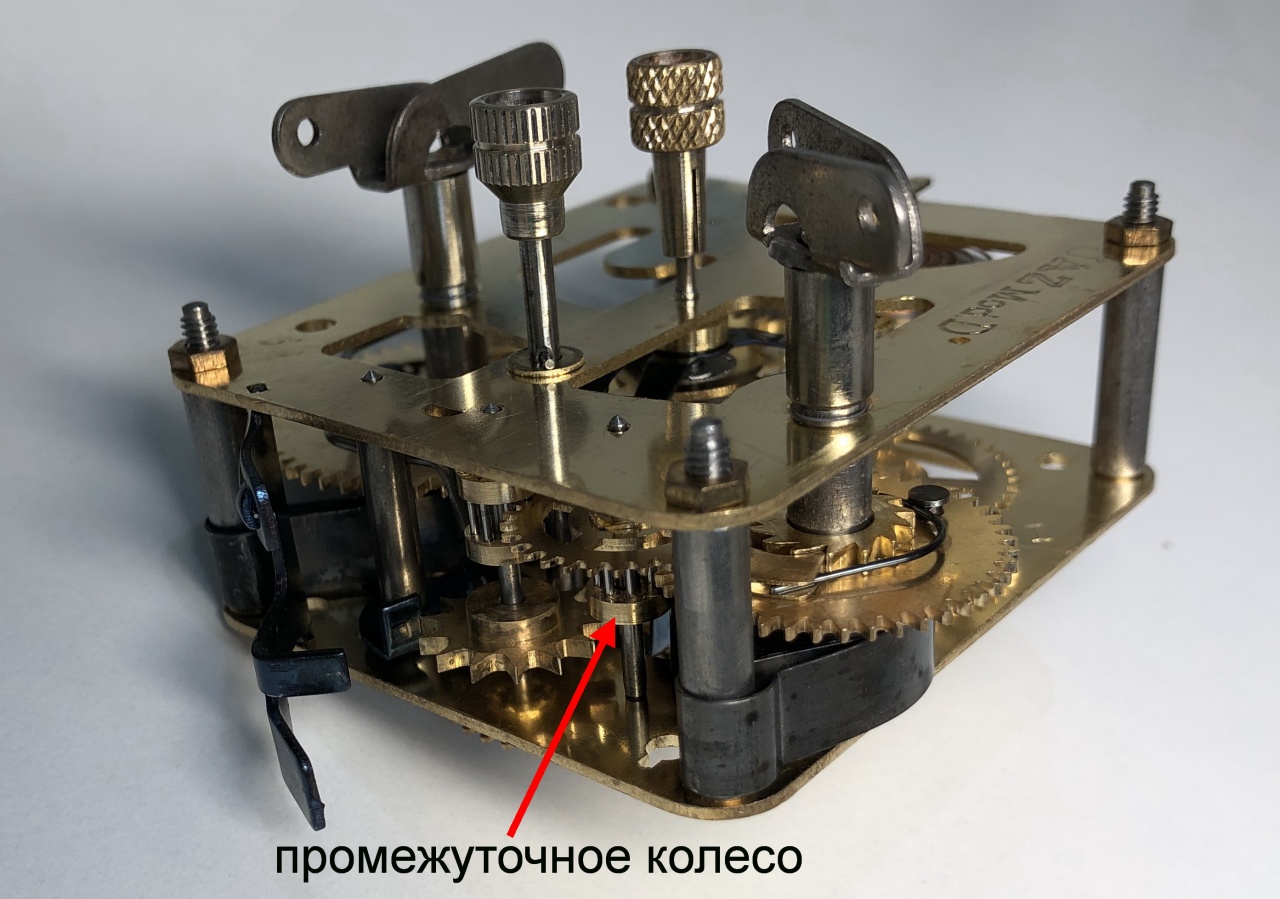

интересной особенностью является наличие промежуточного колеса в механизме боя:
благодаря ему бой длится дольше, а ограничитель на молоточке, по мере раскручивания пружины, упирается в неё и прекращает бой.
в итоге имеем бой примерно одинаковой скорости и интенсивности на всей продолжительности завода.

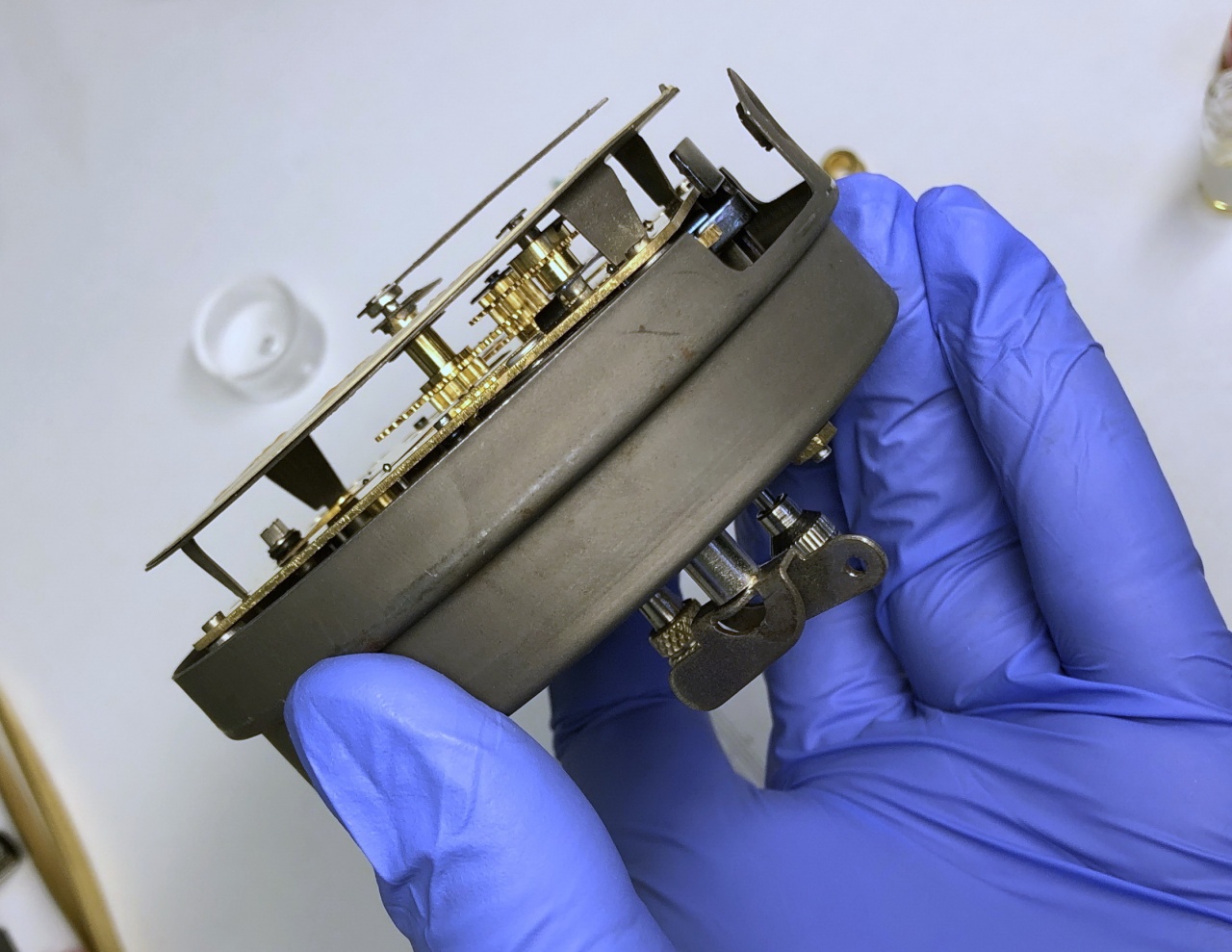

в отличие от большинства будильников, механизм крепится не на подциферблатник, а в такой поддон, который закрепляется в корпусе верхней резьбовой втулкой с кнопкой и нижним винтом

подциферблатник с циферблатом просто вставляется лапками в отверстия на платине

Дмитрий, как обычно, отличная работа! И не стОит извиняться - тема-то не только о советских будильниках.

Просто глаз радуется!
Это эталон восстановления, к которому всем нам нужно стремиться.

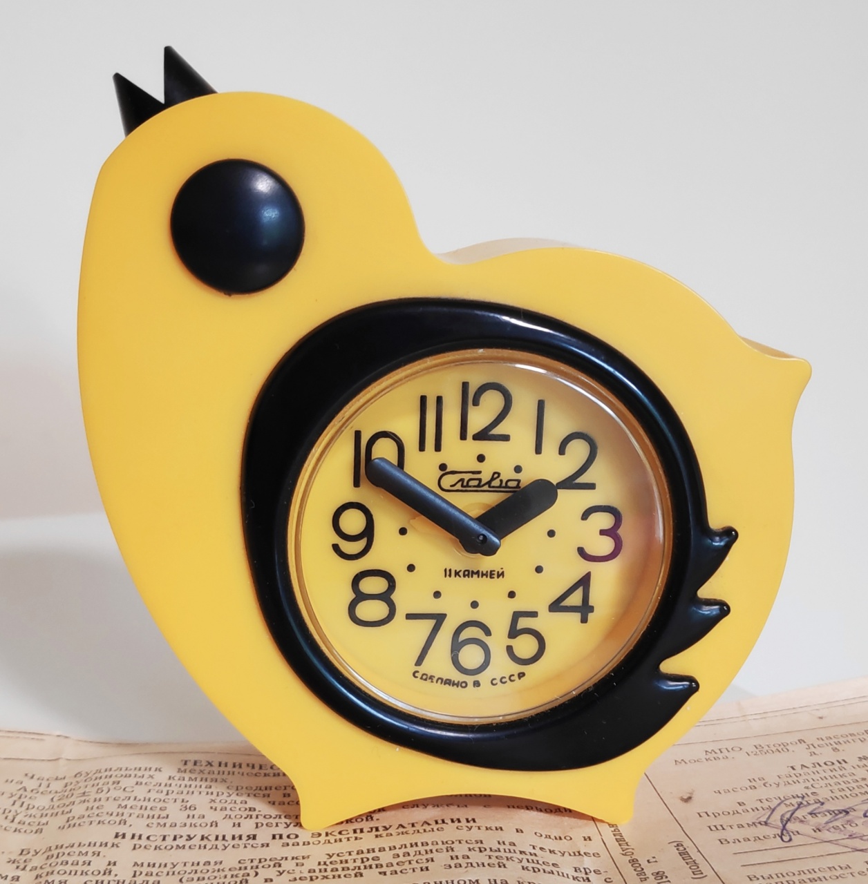

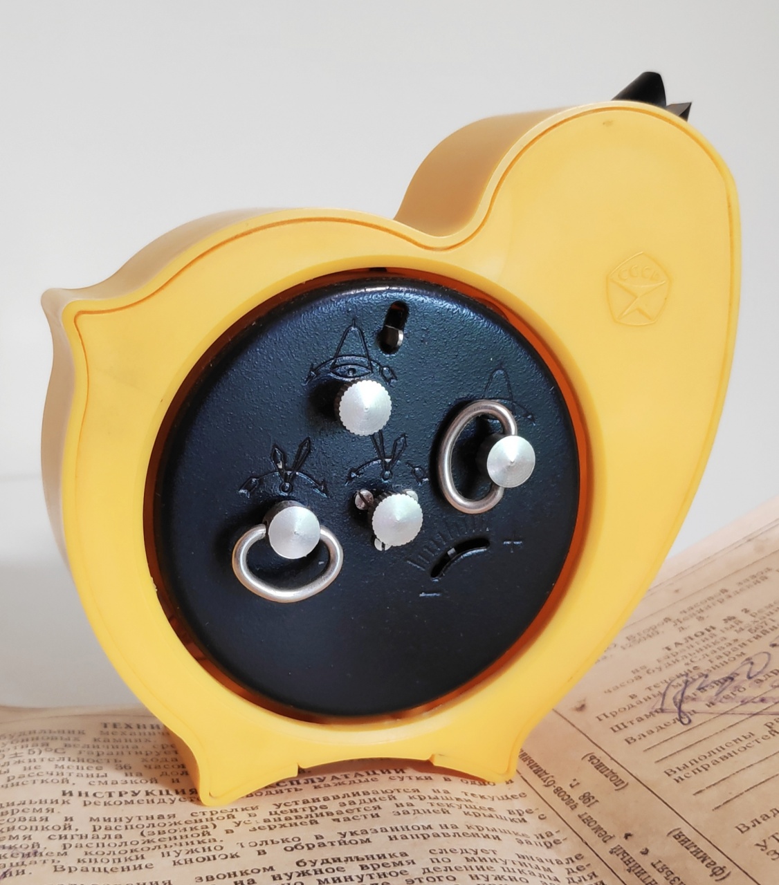

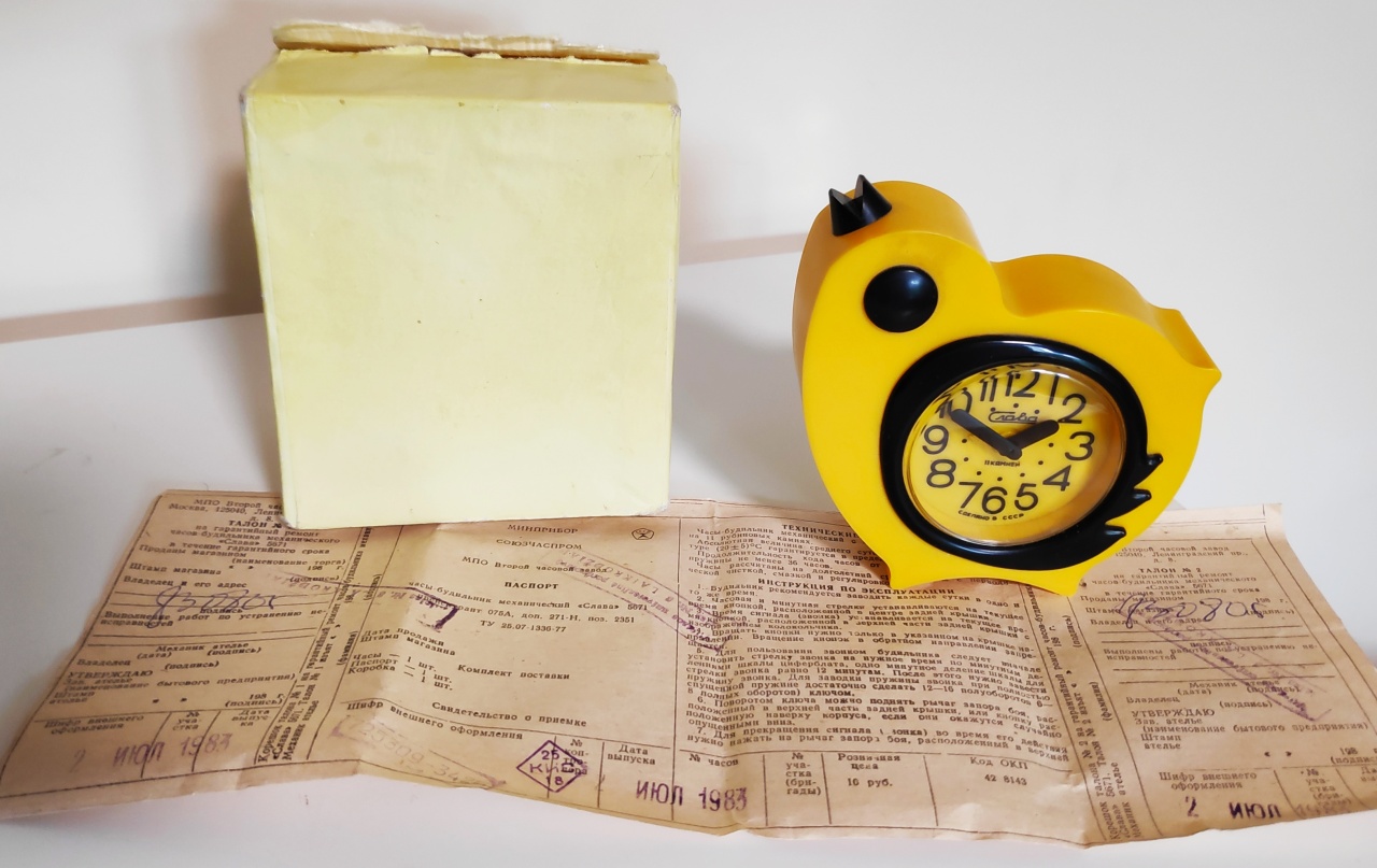

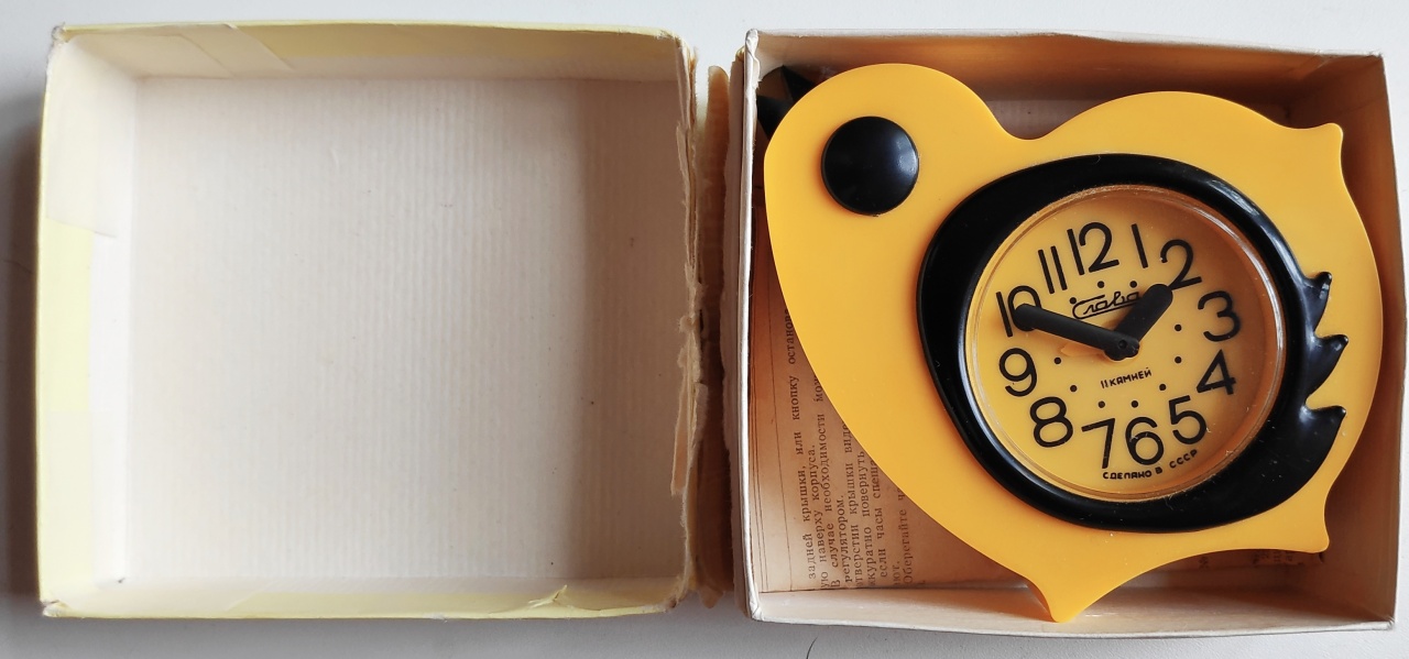

Цыпленок 725309-342Б:
