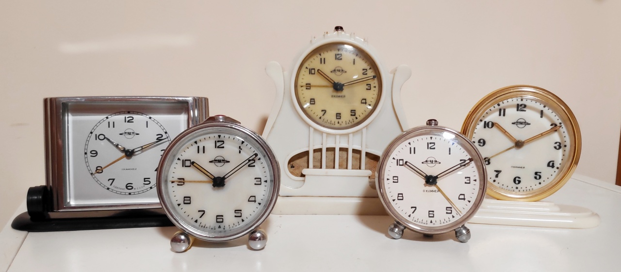

Очередной Севани.

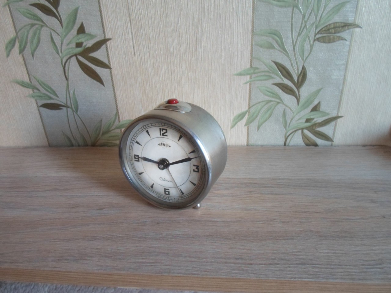

Коллеги, подскажите, пожалуйста, "Дорожный" с оленем влево - 2-57 может быть? Или должен быть ещё более ранний? Не похоже, что механизм менялся. Хотя, конечно, всякое бывает...

Сообщение от siquomb Посмотреть сообщение
Может. Может быть и более поздний. У меня два левых оленя не фонят.

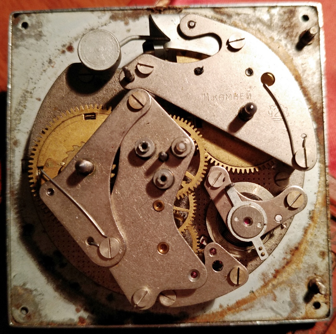

Ребята, звиняюсь, опять я со своей Севаней влезу. Не подскажете эта штука, анкерная вилка, так должна "стоять" ? Мне что то в ней не нравится, а что не могу понять ...

Нет, не так, импульсный штифт должен входить в паз между рожками.

Вот те раз... А чтоб ее пихнуть как надо, нужно весь крепеж, платины ослаблять ? Я её излазил вдоль и поперек

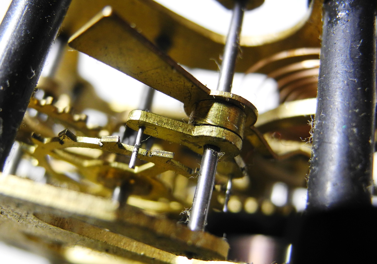

Добрый вечер, уважаемые коллеги!
Возвращаясь к показанному ранее будильнику с календарём, у меня появилась версия, объясняющая причину столь мелкосерийного выпуска... Видимо, в имеющихся условиях, не смогли дать необходимое качество узлов и деталей... календарь работал плохо... проще было отказаться от идеи, чем заниматься наладкой и повышением качества:
№1. гребёнка имеет мелкие заусенцы, мешающие лёгкому повороту календарного диска. Гребёнка должна быть несколько наклонённой формы (это просматривается), но профиль исполнен небрежно (толкатель, своим крючком, должен надёжно цеплять зуб гребёнки).
№2. эксцентрик имеет конструктивный вертикальный люфт, из-за которого скоба-толкатель соскакивает с рабочей точки, проскакивая мимо гребёнки календаря.
№3. такой же вертикальный люфт и у скобы-толкателя...
По гребёнке прошёлся мелкой шкуркой (профилировать каждый зубец пока не решился), под эксцентрик подложил тонкую латунную шайбу, скобу чуть изогнул, задушив ей вертикальную свободу.
После этих манипуляций календарь стал переключаться адекватно, до этого - срабатывал один раз из трёх попыток, мог зависнуть между числами (видимо пружинки и у толкателя и у фиксатора должны быть посильнее).
