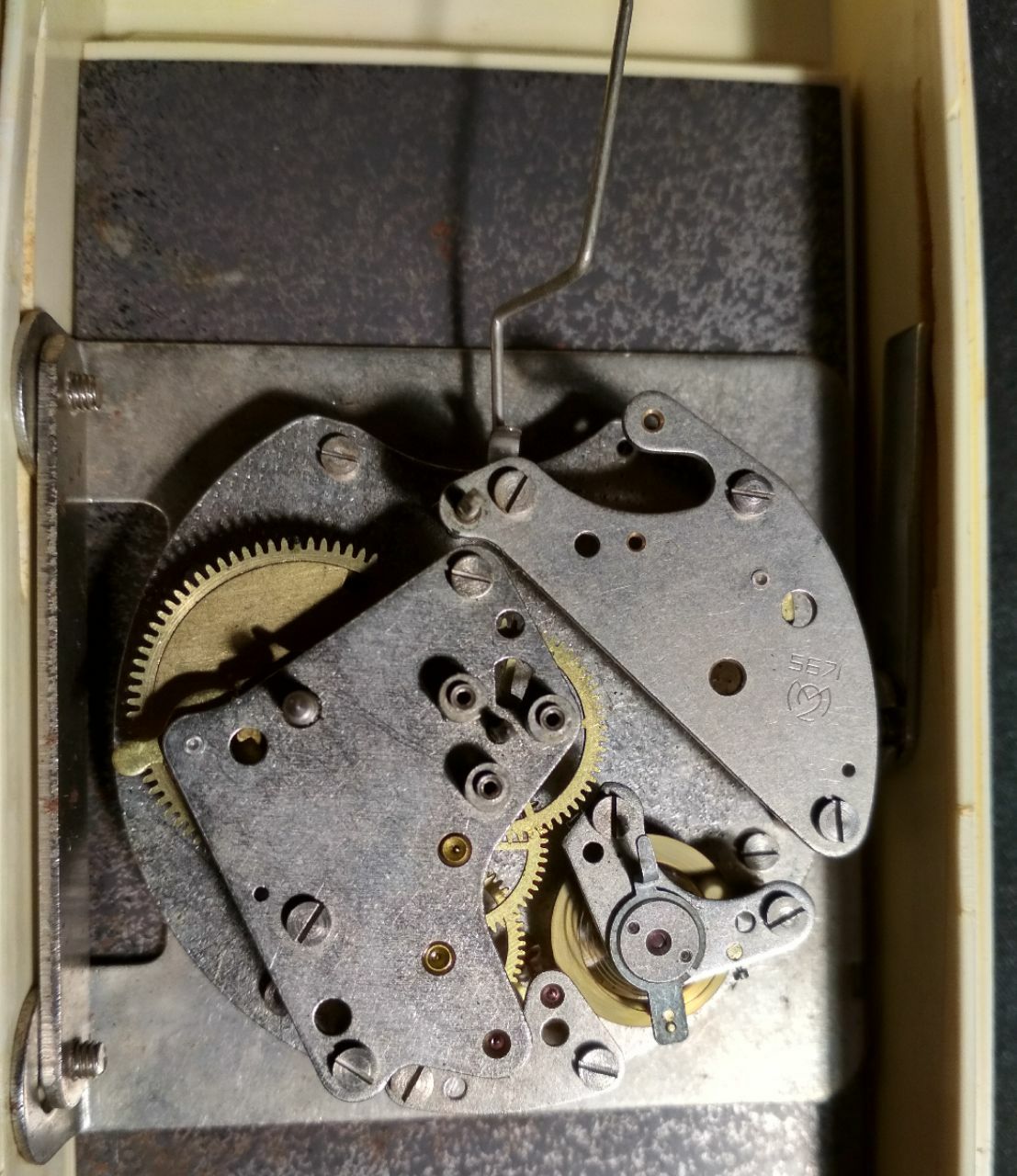

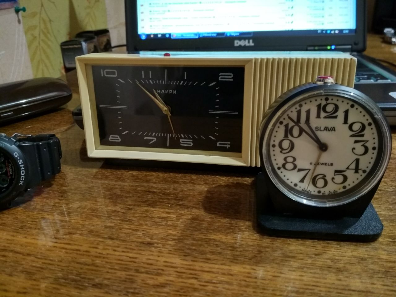

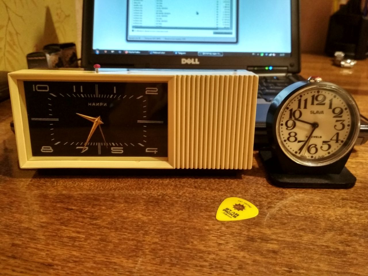

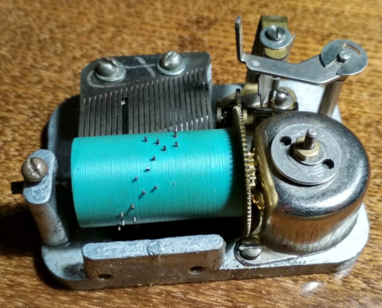

В Наири поставил часовщик гребенку музыкальную, нашлась одна у него без одной пластинки, но там одна нота на ней сразу возле другой и незаметно что ее нет. Механизм мелодии заедал, полез, думаю, попробую сам посмотреть в чем дело. Вроде исправил, почти до конца стала пружина разряжаться, но когда откручивал рамку с "вертолетиком" не придержал барабан, его как крутануло что аж выломало еще пять пластинок . Так вроде работает, посмотрим нужно ли градусник крутить.
Сам механизм оказался такой же как у Славы , только без барабана для звонка. Еще кнопка верхняя не рабочая, видно тоже вытащили от нее трансмиссию хозяева. Изначально разобрал чтобы убрать паутину под стеклом на циферблате, т.к. мастер только механизм поремонтировал.

Сообщение от Police Cop Посмотреть сообщение
dmitrodonskoi, мне хотя бы не ремонт а почистить и смазать уметь и то уже достижение было б
У подобного НАИРИ нет кнопки,отключения боя,эту функцию выполняет рычаг на задней панели.
Вместо кнопки стоит никелированный винт с гладкой головкой и двумя боковыми шлицами.
Если освоите чистку-смазку ,то ремонт научитесь делать легко.
