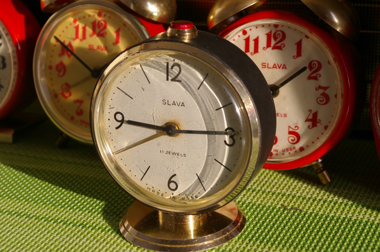

А с какого года пошли ""одноногие" Славы? У меня самая старая 2 кв. 1967г.
У меня такая же. старше не встречалось еще.

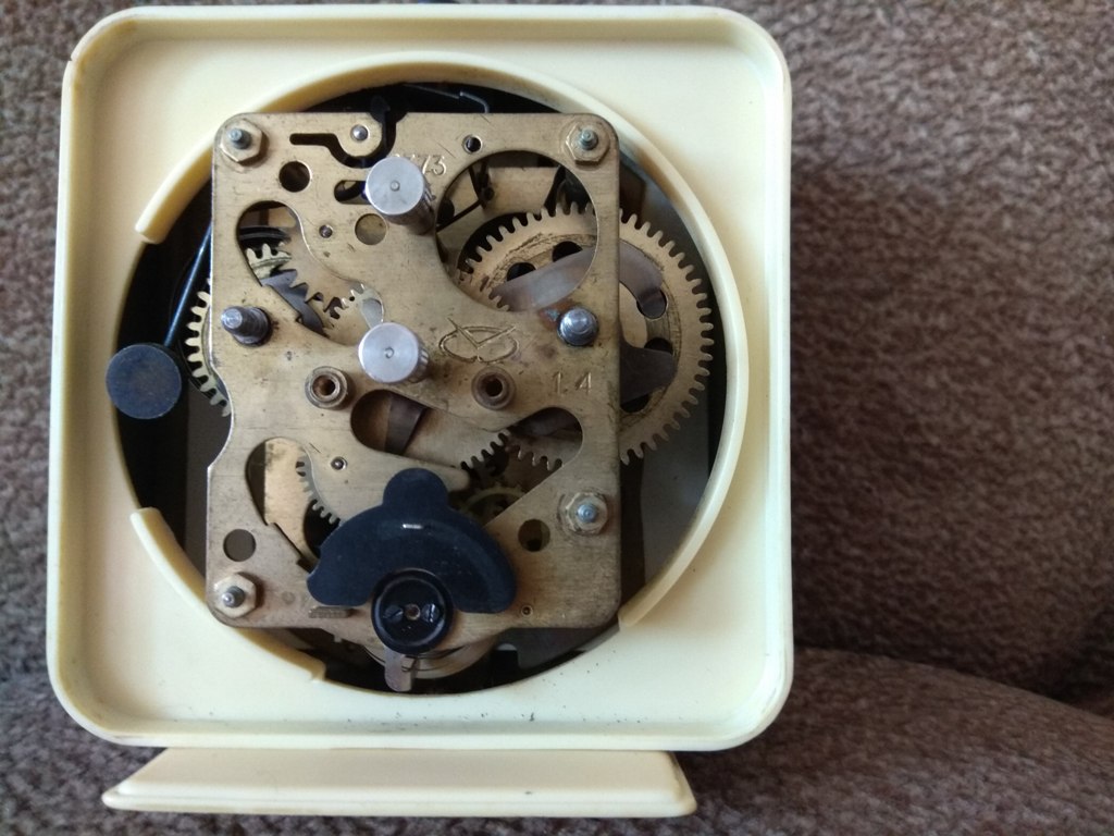

Здравствуйте форумчане.Достался мне такой будильник Витязь.Был очень грязный.но совершенно без износа.Промыл смазал и он пошел.Непонятно какого он года выпуска.На платине номер и загадочные цифры 1.4.Подскажите а что они означают?

1 квартал 1964 или 1974. Они одно время обозначали только последнюю цифру года.
Спасибо.скорее всего 74 или даже 84 годов.Выработок нет вообще ни на штифтах и не в платинах.или же очень долго лежал у людей.

У меня тоже есть парочка Витязей с "зашифрованной" датой. Склоняюсь к варианту восьмидесятых годов. На одном клеймо 4.8 на другом 1.8 Второй кстати такой же как показал borismetelsky.
Истина где то рядом.
