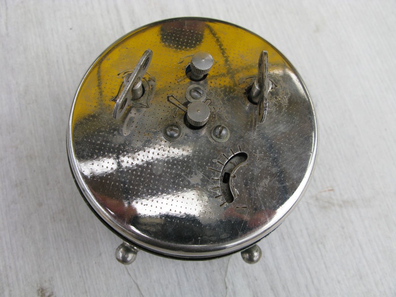

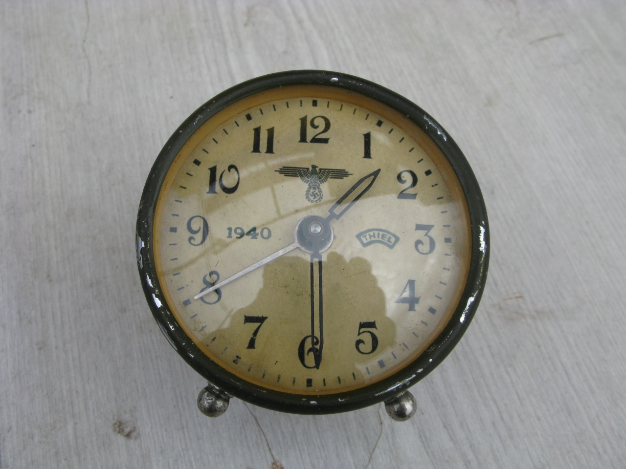

В субботу на барахолке один знакомый продавец предложил посмотреть и оценить один будильник. В общем я его "расстроил", цифер и стрелки интригующие, а когда повернул другой стороной сразу опознал наш Севани.
ID:	2167986 Нажмите на изображение для увеличения

Фото я потом показал человеку далёкому от темы часов, а он сразу убеждённо сказал, что это новодел (речь о цифере). Доводы его были довольно убедительны. Если кто в теме, скажите своё слово.

Согласен.Скорее всего самодел.

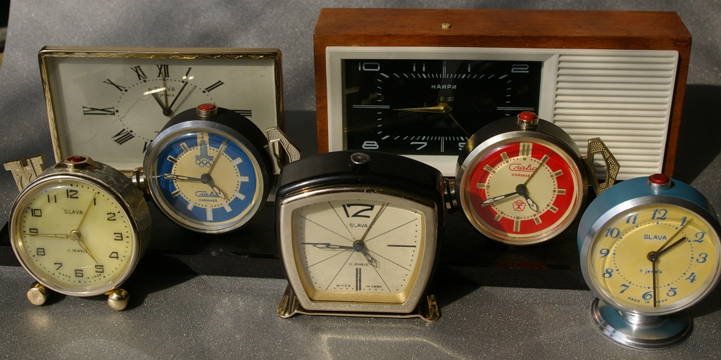

Мое "Славное" семейство.
