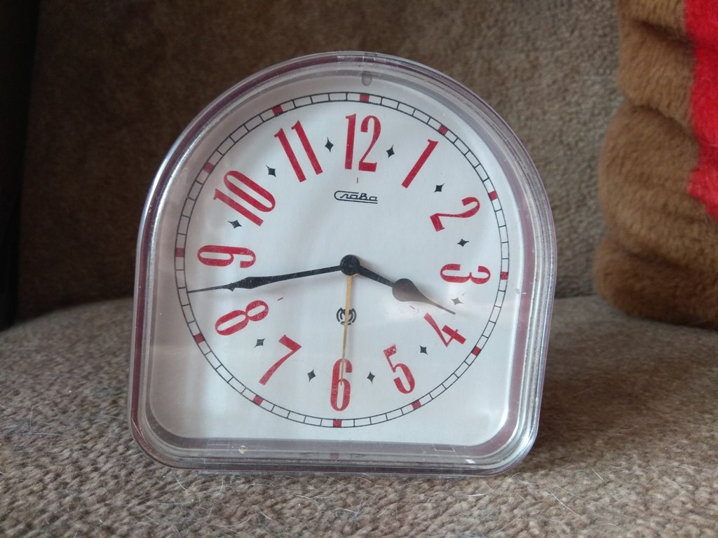

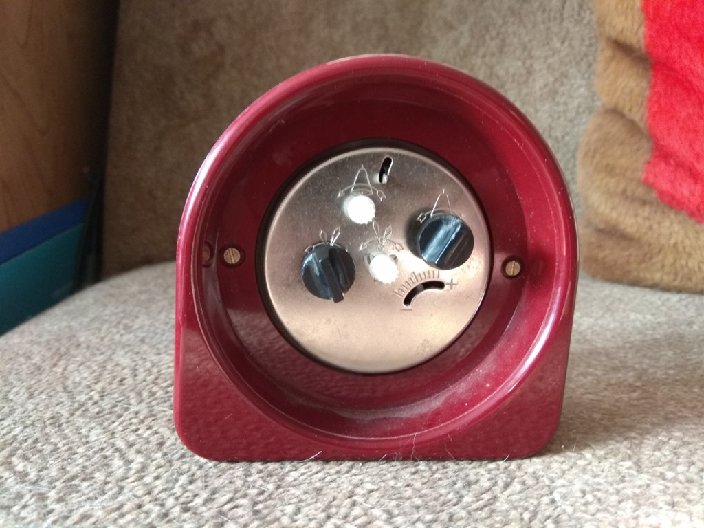

Я про механический будильник сигнал спрашивал о кнопке.кварц как у вас у нас на местной интернет площадке я не встречал.может со временем попадется такойУ меня два механических есть 2000-х годов выпуска. там все пластмассовое и вилка анкерная тоже. Не получилось заставить их работать.

По поводу вашего экземпляра.
Мне кажется, что на вашем экземпляре не механизм заменён,а наоборот
при ремонте поставили более хороший циферблат, на котором эта надпись была.
Потому, что механизм правильный,не куроченный и в этот период времени
эти будильники ещё выпускались.
И более весомый аргумент-если бы это был будильник 1957г вып.,то ГОСТ на крышке
был бы 1951,т.к. ГОСТ 1957г появился на крышках, только в 1958г.
Сообщение от borismetelsky Посмотреть сообщение
У меня как раз парочка с пластмассовым механизмом было.
Заставил их работать ,без проблем.
Но камней там практически нет, т.ч. смотрите, может где-то большие выработки
образовались.

Похоже вы правы.И видимо стекло тоже меняли.Очень хорошее состояние стекла. Почти нет царапин.А вот кристаллитовое покрытие с боков стерто полностью.Я даже мыть побоялся .Вдруг остальное тоже смоется.

Хорошо летом буду пробовать.а лак какой? любой нитро? И еще вопрос. надо ли смазывать славу пластмассовую.там была смазка и она позеленела вся.Я ее смыл и смазал новой.Может от этого часы не работают?
Я пару страниц назад показывал свой такой. У него только оформление цифера другое. Что могу сказать по обозначенной проблеме. Про выработку вам уже сказали. Но есть ещё один момент с которым я столкнулся. Барабан хода может быть пластик или силумин. Посмотрите нет ли перекоса барабана. Он в таком случае цепляет нижней кромкой за платину. Причина перекоса может быть из-за выработки в крышке барабана, или что чаще- выскакивание Т образнго конца пружины в барабане из гнезда самого барабана. И держится она тогда за гнездо в крышке и перекашивает барабан. Крышка из-за этого немного приподнята с одного края. На силуминовом барабане крышка вообще слабо держится. У меня она вообще выскакивала, пришлось немного края расклепать для лучшей фиксации.
