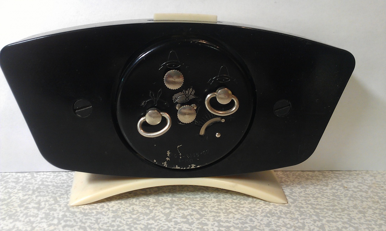

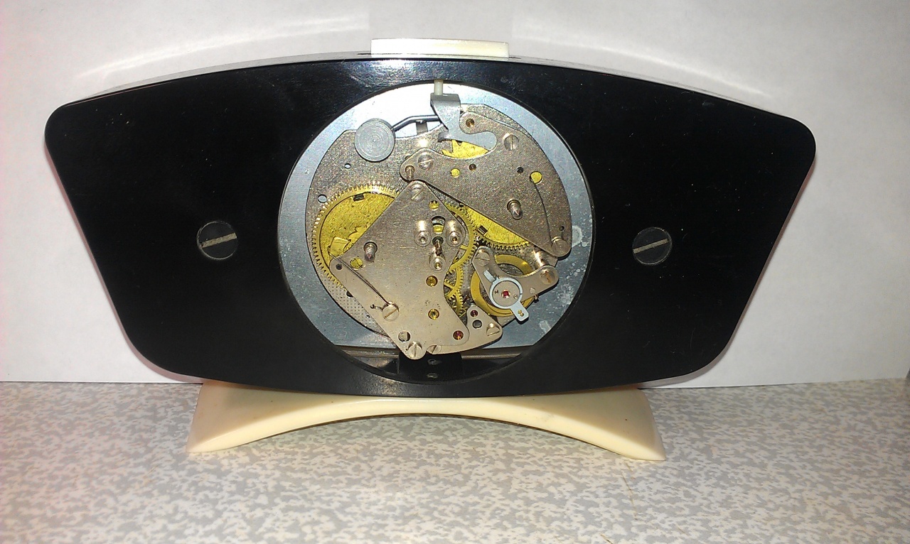

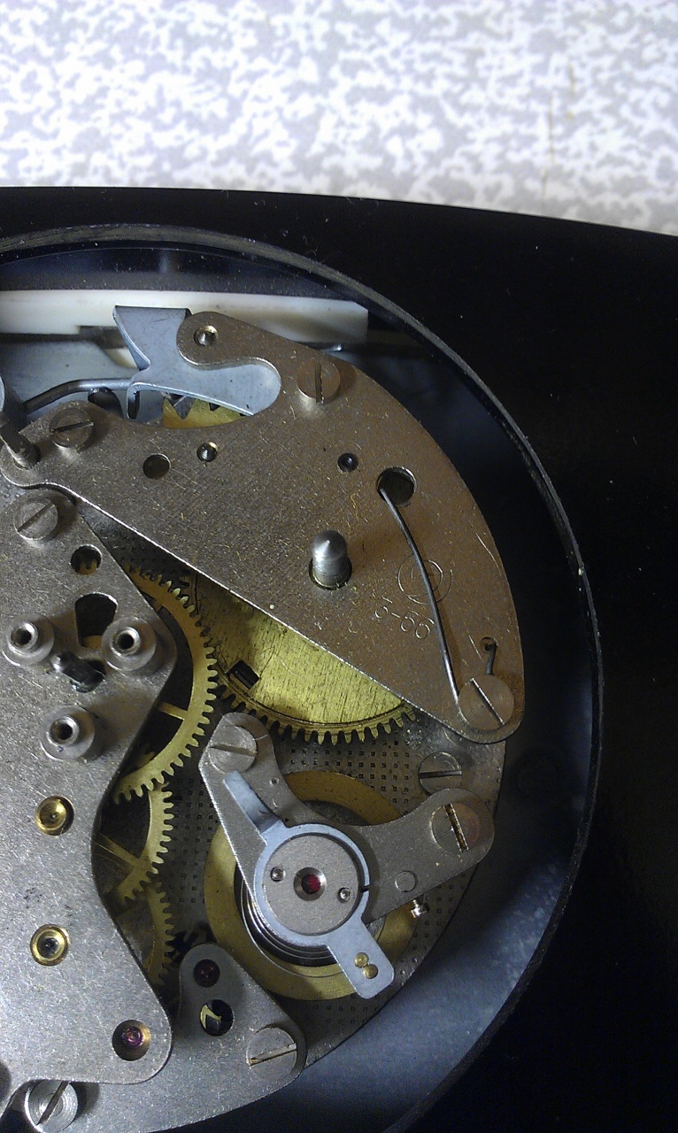

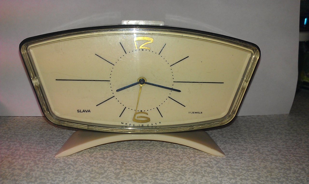

Пополнение в собрании МГБ ,не редкий,но в не плохом состоянии,без трещин.
Пока не обслуживал,сорвана пружина хода,но это мелочи. Вроде все родное,
дата на механизме 3-66. Корпус вроде карболит?

Знакомый будильник, мне harris1969 на него ссылку подкидывал. Но у меня такой есть, но с самодельной подставкой. А у этого образца стрелки неродные, это мы оба заметили. Должны быть как на "Ключе".

Ну стрелки тоже вроде были,поменяю,когда буду перебирать.
Хотя остается ощущение,что может так оно и было,надо будет обратить внимание,может на цифере следы от инструмента остались.,когда снимали.

По моему стрелки, действительно, к этому будильнику никакого отношения не имеют. У самого пара таких - ранний с кнопкой остановки боя сверху, как в сообщении выше, и поздний без кнопки сверху, бой блокируется рычагом на механизме сзади. У обоих стрелки узорные, как на ключе. Да, и если судить по дате выпуска, то по моему тоже не стыковка - установленные сейчас стрелки с будильника 80-х.
Кстати, ещё не встречал такой будильник с обозначениями кириллицей. Может есть у кого?

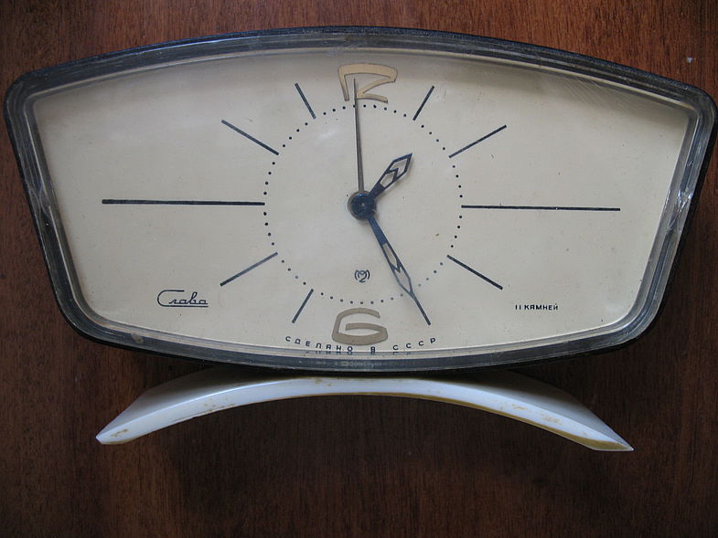

Сообщение от dmitrodonskoi Посмотреть сообщение
У ув. ПОБЕДА есть кириллический,он его показывал в теме.
Ещё он в каталогах пару раз мелькал на кириллице, в том числе и с остренькими
стрелками, как на малом карболитовом "СЛАВА".
Сообщение от Alexx76 Посмотреть сообщение
И корпус, и нога-карболит.

В связи с тем, что Alexx76 показал и речь зашла о надписи Слава латиницей или кириллицей именно на таком будильнике, полез посмотреть, а что же я имею. Есть у меня парочка таких. Один полностью рабочий, а второй брал как донора. Ну он соответственно в затропезном состоянии. Пружина хода порвана, корпус колотый, не просто трещина, а куска не хватает, там где была подставка, видимо выломилась с куском корпуса. Самой подставки нет конечно. Надписи на обоих латиницей.
Сообщение от harris1969 Посмотреть сообщение
интересует вопрос, когда закончили датировать механизмы в конце 60-х?
Посмотрел оба меха. На рабочем 4 кв. 67 года, на доноре 1 кв. 67 года. Но крышки на обоих с маркировкой гост 57 года. На доноре стрелки такие же как у Alexx76, на рабочем типа правильные.)) Вот такой вот винегрет.))
Истина где то рядом.

Прошу прощения, упустил один момент, довольно интересный. На мехе 1 кв. стопорные храповики барабанов на пружинах, а на 4 кв. без пружин. Разница во времени выпуска всего то два квартала, а вот... ))
У меня есть пара будильников с датой 4-67(глобус-slava,малый карболитовый-slava).
Что интересно на обоих, на мостике хода пружинка есть,а на мосте боя уже нет.
Видать, в 4 кв. произошёл постепенный переход от храповиков с пружинками,
к беспружинному варианту, вырабатывали заделы запчастей.
А на 2-67(дорожный-slava,наири-лира) пружинки на обоих мостах.
