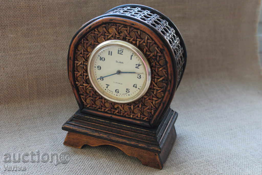

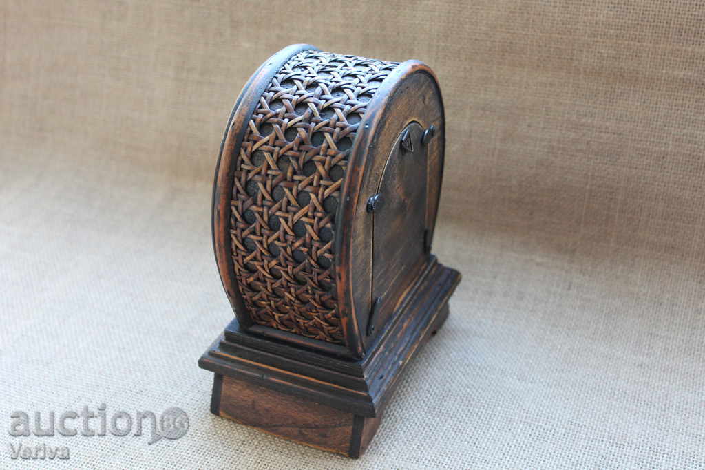

Привет,появилась в продаже такая Slava,корпус из ротанга.Я до сих пор не встречал такие часы.Бывало ли такое заводское выполнение,или ето дело умелых рук?

Думаю, это кто-то сам постарался. Тем более, что циферблат, стрелки и ободок - точно такие, как у обычной "Славы" в корпусе типа "Дружба".

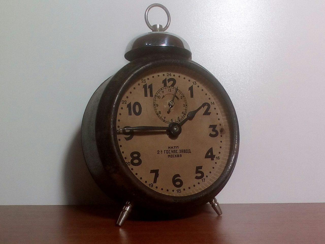

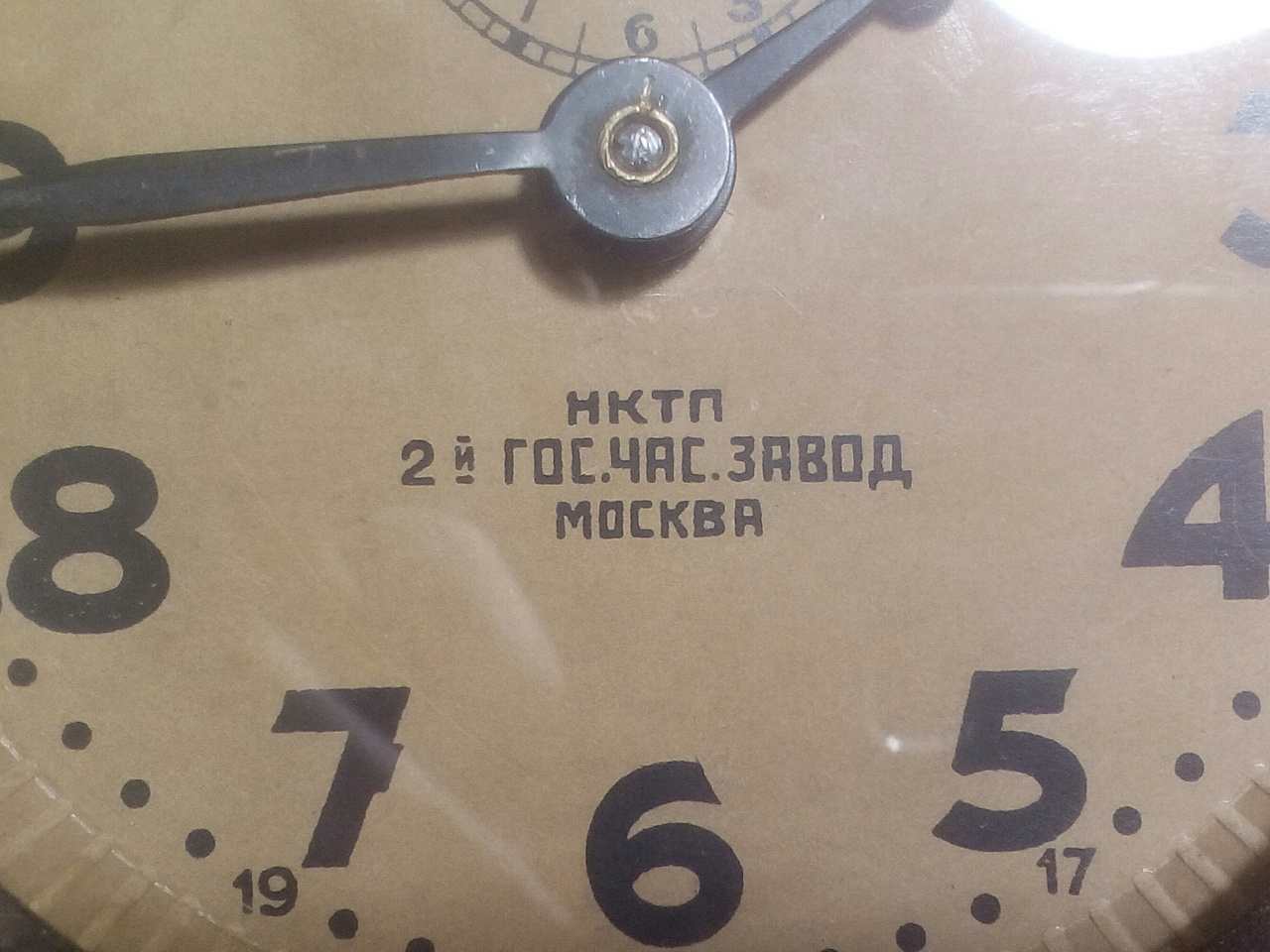

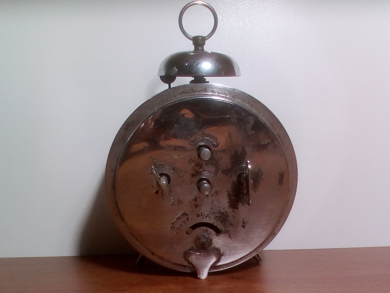

Убедили Вы меня, такой будильник не имеет право на жизнь))), и уже разорван на части))).
Получил сегодня такой экземпляр

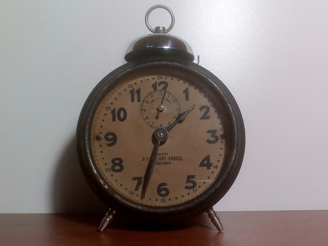

Внешний вид для его лет (предполагаю, что экземпляр 30-х годов) терпимый, скорее всего ничего реставрировать и восстанавливать снаружи не буду.
А вот внутри была беда печаль. Механизм напрочь отсутствовал, только плата голая с осью для часовой и минутной стрелки, и стрелки будильника. Вот здесь и пригодился Янтарь - механизм перекачевал на плату старичка. Механизм запустил, но есть вопрос по его работе. Не могу разобраться - вместе с часовой и минутной стрелкой движется стрелка будильника. Происходит это и во время ручного перевода стрелок, и при самостоятельном ходе механизма. Что не так? И ещё, болтается по оси часовая стрелка, при этом на посадочном месте сидит плотно, ходит по оси вместе с ним, и при проходе малой стрелки будильника, цепляет её. Если кто может, подскажите, куда смотреть. Может не грамотно описал проблему, без профессиональных терминов, за что прошу простить.
Dima343 механизм в нём стоял 3МЧЗ
Эти 4 пользователей сказали Спасибо! dmitrodonskoi за это сообщение:
Alexx76 (12.11.2017), Chell (13.11.2017), harris1969 (12.11.2017), Vilos (12.11.2017)

Поздравляю,большая редкость, в наше время,тем более в таком приличном внешнем виде.!
НКТП-выпуска до 1937г.
Сохранившаяся платина была из непонятного металла с латунными футорами?
Хорошо бы со временем вам оригинальный механизм раздобыть,
он до войны не датировался,т.ч. это несколько упрощает задачу.
Вероятно, вы очень сильно зажали пружинку, которая поджимает колесо установки времени срабатывания.
Ну и крутить, разумеется,нужно согласно направлению, указанному стрелками.
Часовое колесо гуляет в осевом направлении?
Можно подобрать и подложить под него шайбу для уменьшения люфта.
Тоже имею подобный будильник, только НКМ (1937-39).
Но ни как не получается его победить.
Внутри как будто фашисты гранату взорвали почти все колёса были сломаны или повреждены.
Постарался сохранить по максимуму оригинальные детали,но волос на баланс пришлось ставить донорский и будильник даёт сильное отставание.

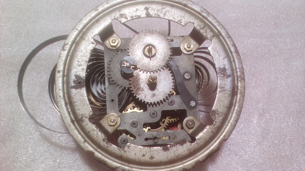

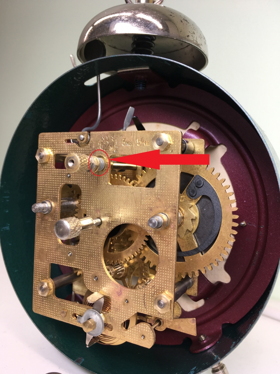

есть пружина на валу перевода будильной стрелки, которая дает натяг?
у меня тоже часовое колесо имеет большой осевой люфт
можно или поставить малозаметную втулочку перед минутной стрелкой, или поставить стрелки так, чтобы они ни при каком положении не цепляли друг друга

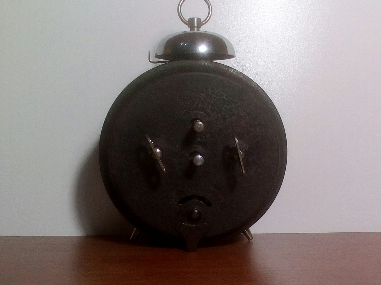

Платина из металла с футорами.
В работу не пошла, оставил до лучших времён. Проблема была решена, когда подтянул пружину перевода стрелки выставления времени срабатывания будильника. Стрелка таким образом подтянулась к циферблату, и минутная стала проходить свободно. Так-же после этого ушла и проблема вращения малой стрелки вместе с минутной при ходе будильника.
Dima343 Пружинка есть, и её усилие натяга решило все мои проблемы.
Болтанка часового колеса по оси так и осталась, но работе механизма уже не мешает. Решил пока не заморачиваться со втулочками и шайбочками, и оставил будильник в покое. Кстати, втулку лучше будет установить сразу за платиной, и видно её в любом случае не будет.
Сейчас подошёл ОЧЗ с аналогичным расположением стрелки будильника (вверху), всё внимание ему. Тоже некомплект, но решаемый - отсутствуют все барашки завода, перевода. Самое противное, верхний с резьбой (тот, который подпружинен), и раздобыть его проблематично. Единственный пока не понятный по решению момент - стрелка выставления времени срабатывания будильника не держится на оси, болтается как лист на ветру. На МГБ этот вопрос решал легким постукиванием маленьким молотком по осевому отверстию, таким образом немного расплёскивая его края, и соответственно уменьшая отверстие. А в случае с малой стрелкой ОЧЗ, этот номер не пройдет. Если есть варианты решения этой проблемы без специального инструмента, прошу подсказать.

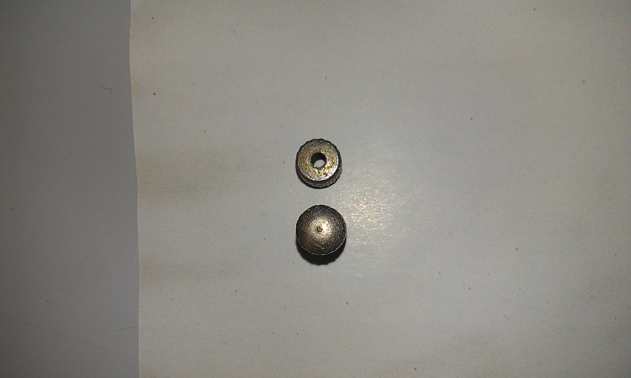

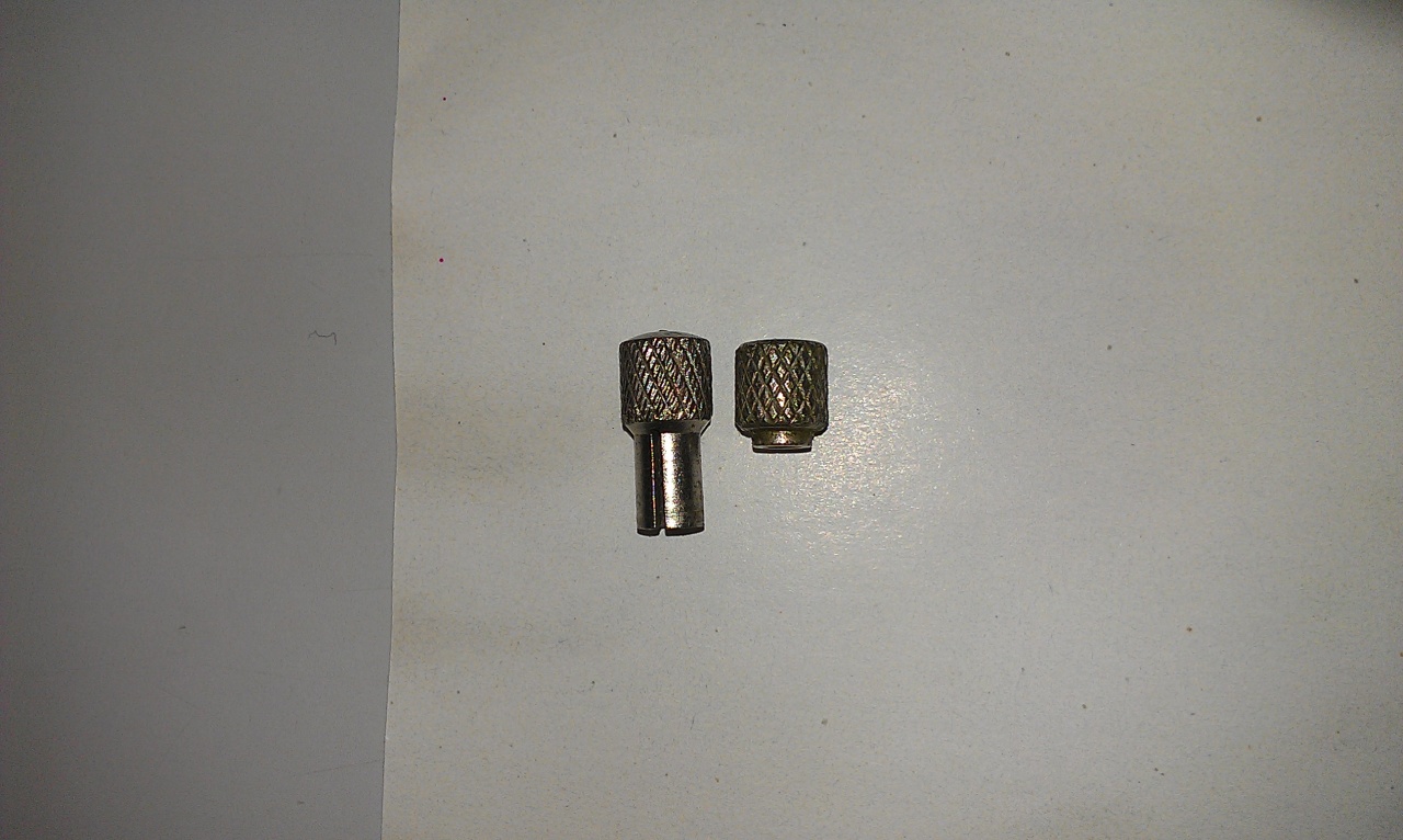

Сообщение от dmitrodonskoi Посмотреть сообщение

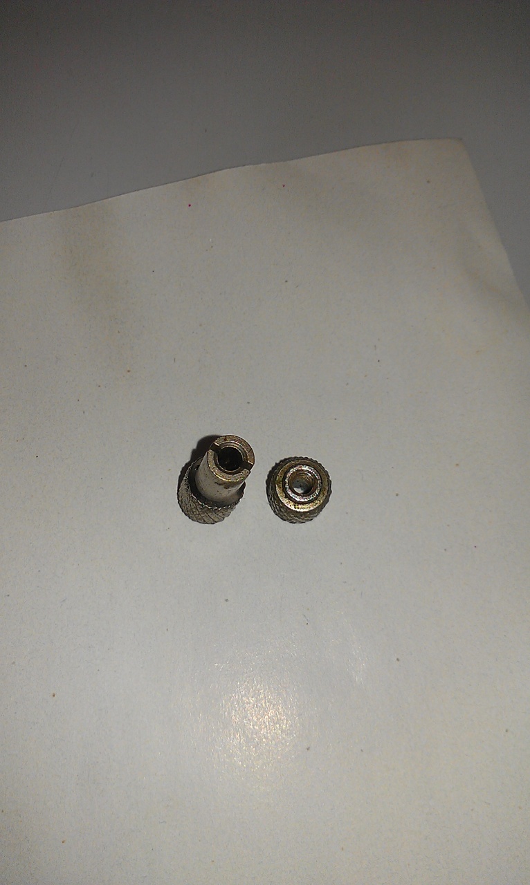

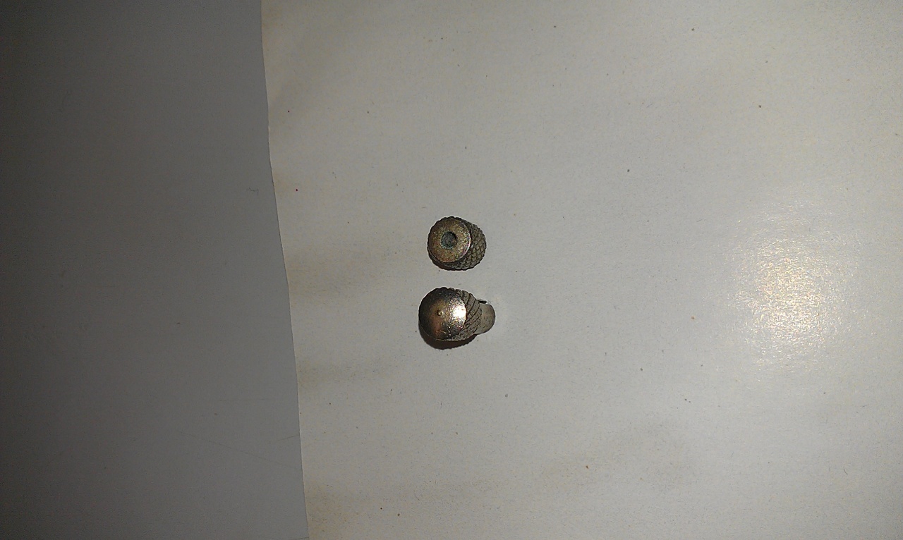

Предлагаю вариант : Взять металлический барашек перевода от янтаря,просверлить в нем отверстие и нарезать резбу метчиком,часть с распилом подрезать и готово. Если использовать барашки от одного донора,должно достойно получиться,а барашки завода от севани подходят парой,если оригинала нет,да и барашки перевода надо лишь рассверлить,тк на янтаре оси потолще.
(Сверлить изнутри,там центровка уже есть)
Резба около 2.2 замерил штангелем,надо уточнить.
