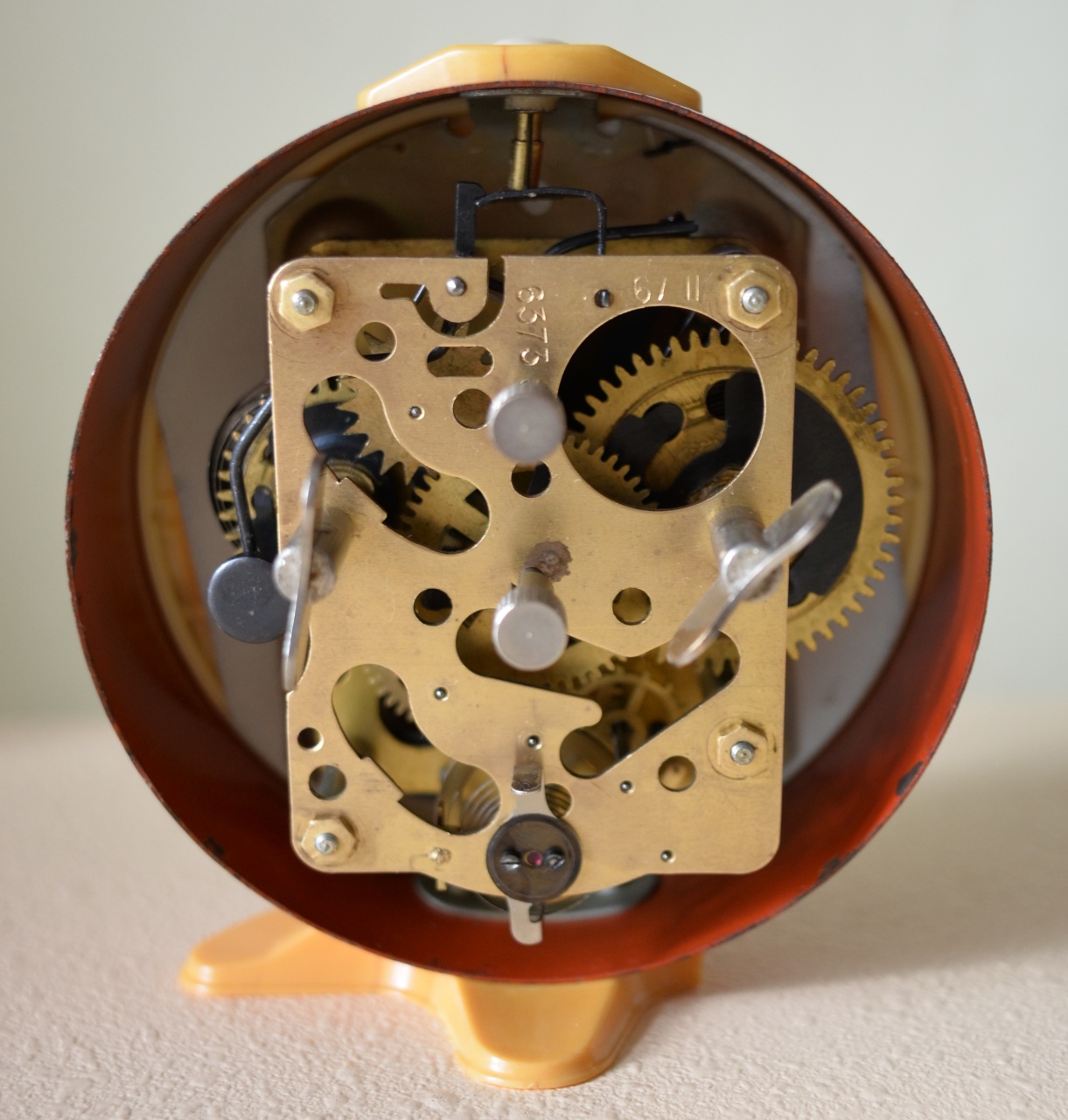

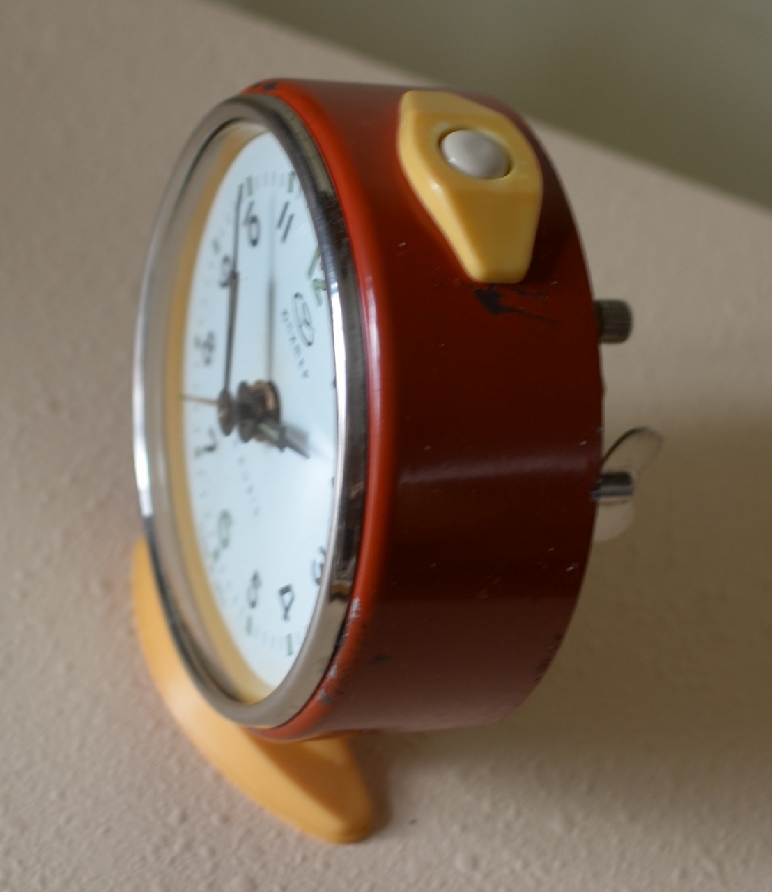

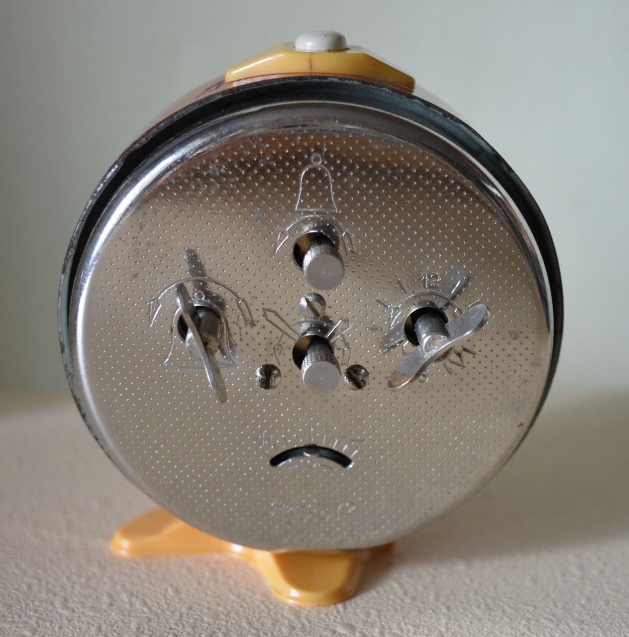

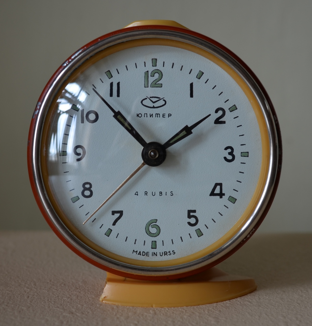

ЮПИТЕР 2-67.
Приобрёл на МЕШКЕ, такой вот будильничек.
Состояние было отвратительнейшее,но привлекла относительная редкость
ЮПИТЕРа и невысокая цена.
На удивление,будильник неплохо отмылся,даже не ожидал такого результата!
Что приятно, на цифере-стрелках присутствует светомасса которая ещё и светит
неплохо и курьёзный циферблат- надпись "ЮПИТЕР" сочетается с "4 rubis" и "made in urss".
Подобное сочетание кириллицы и латиницы,до этого видел только на НАИРИ.
Корпус, со временем, планирую перекрасить,ножку тоже поставлю целую.
Всё таки, это одни из не столь многочисленных советских часов , имеющих в названии космическую тематику!
Т.ч. повозиться стоило.
