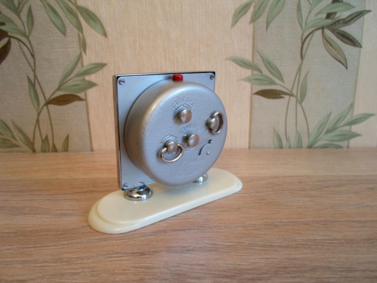

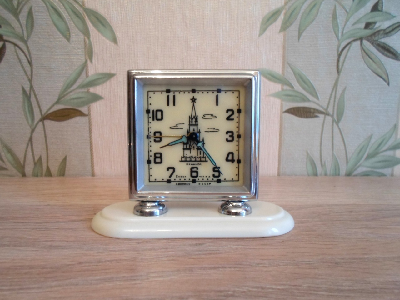

В начале лета, это будильник был куплен моим приятелем, на барахолке, за сумму, которая мне тогда показалась неприемлемой. А вот теперь я его выпросил. 4-60.

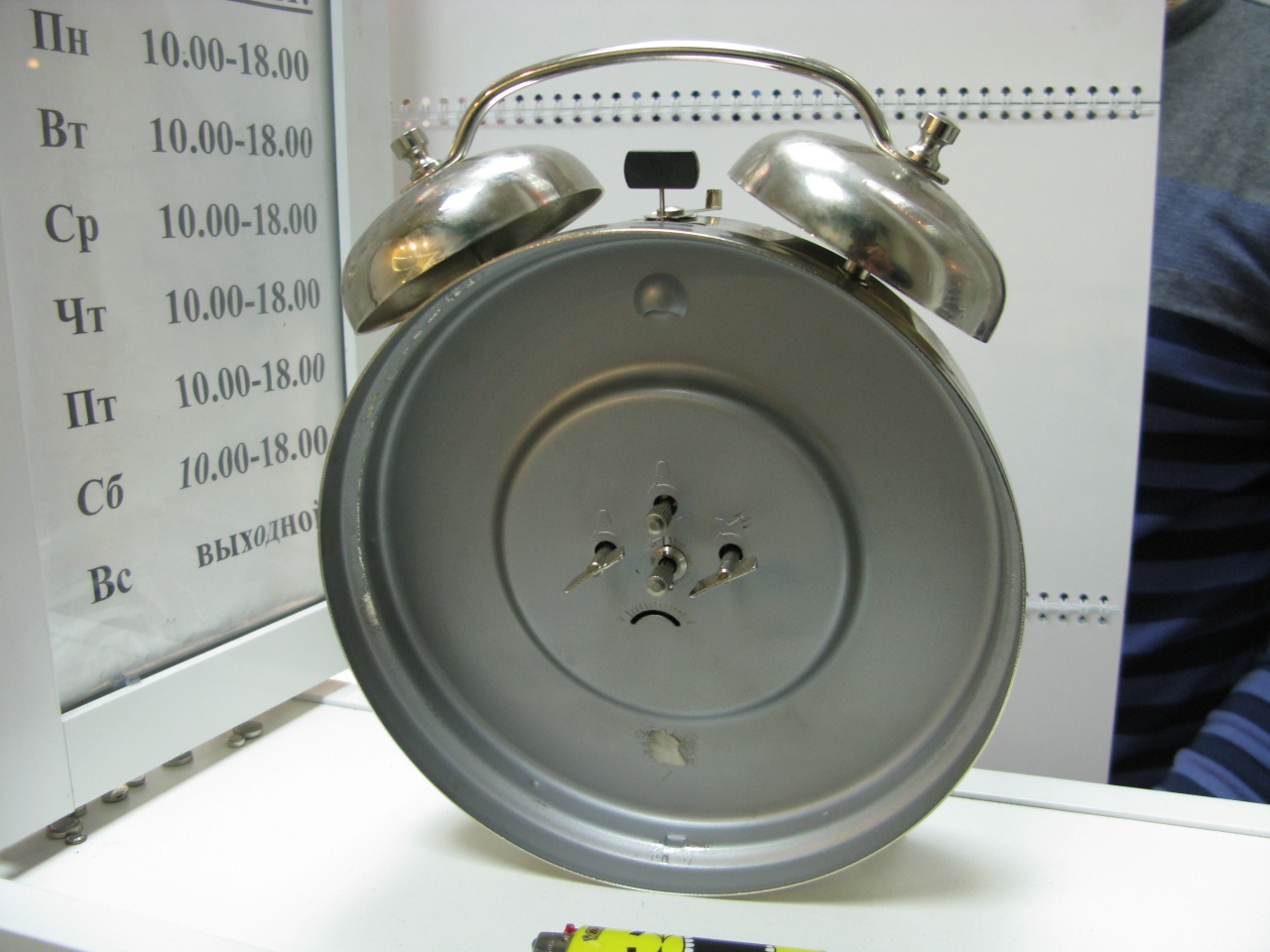

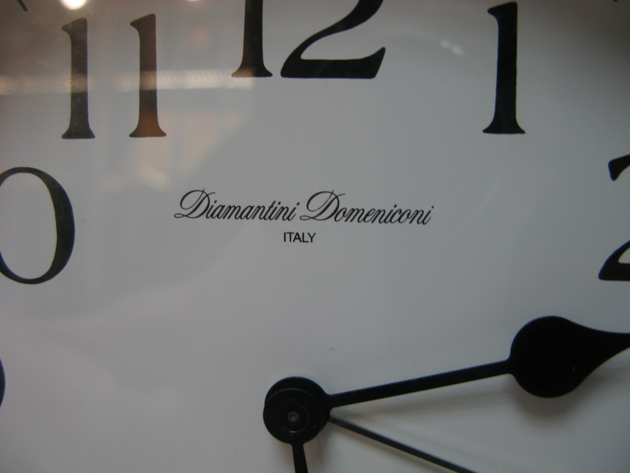

Может немного не в тему, но всё таки. Вот такого великана узрел у знакомого мастера, ну и пока клиент его не забрал, решил заснять и показать.

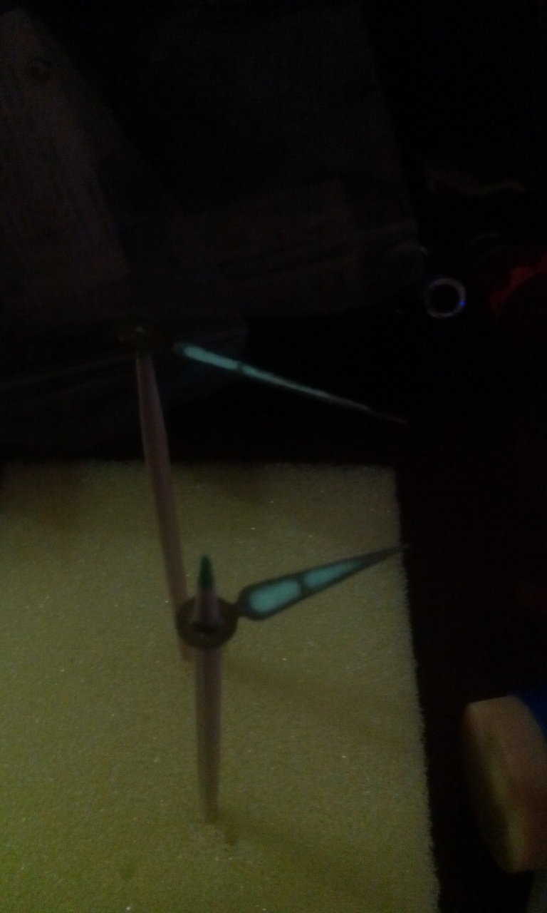

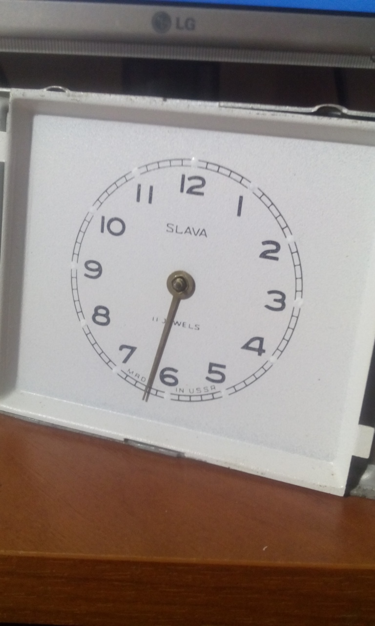

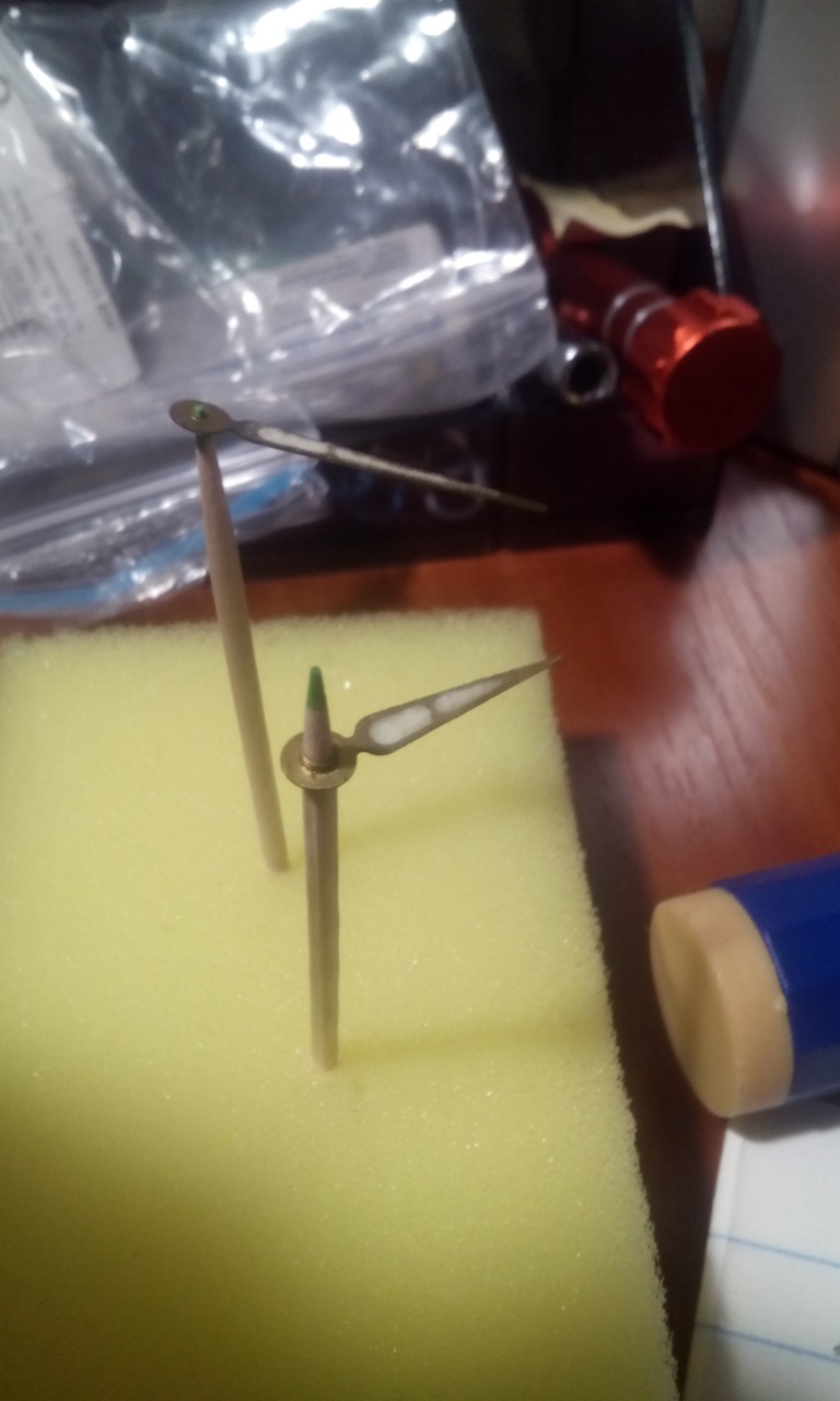

Решил вот модификацию славы замутить. Лак со стрелок облез, и стрелки имеют вид не приятный. Поэтому я их очистил от лака с низу и нанес светомассу. На цифере закрасил черные точки и завтра нанесу светомассу на циферблат. Вот заготовки. По предыдущим работам светомасса светится 12 часов. Точки будут по 2.5 мм в диаметре. Мотор обслужил, тикает уютно так, но жена бесится, спать мешают.

Добрый вечер,а что за светомасса используется ? Я наносил состав из витражных красок,поскольку они становятся прозрачными,нужна белая подложка

Отечественная, Strong продавана сосватал, я купил. Не подкрашиваю ничем, просто автобомобильный лак Мобихел и порошок, а подложка обязательно, акрилловая краска. Если порошок интересует, загляните в тему ремонт и обслуживание , там отдельная тема про светомассу есть, Стас все очень подробно со ссылками разжевал.
