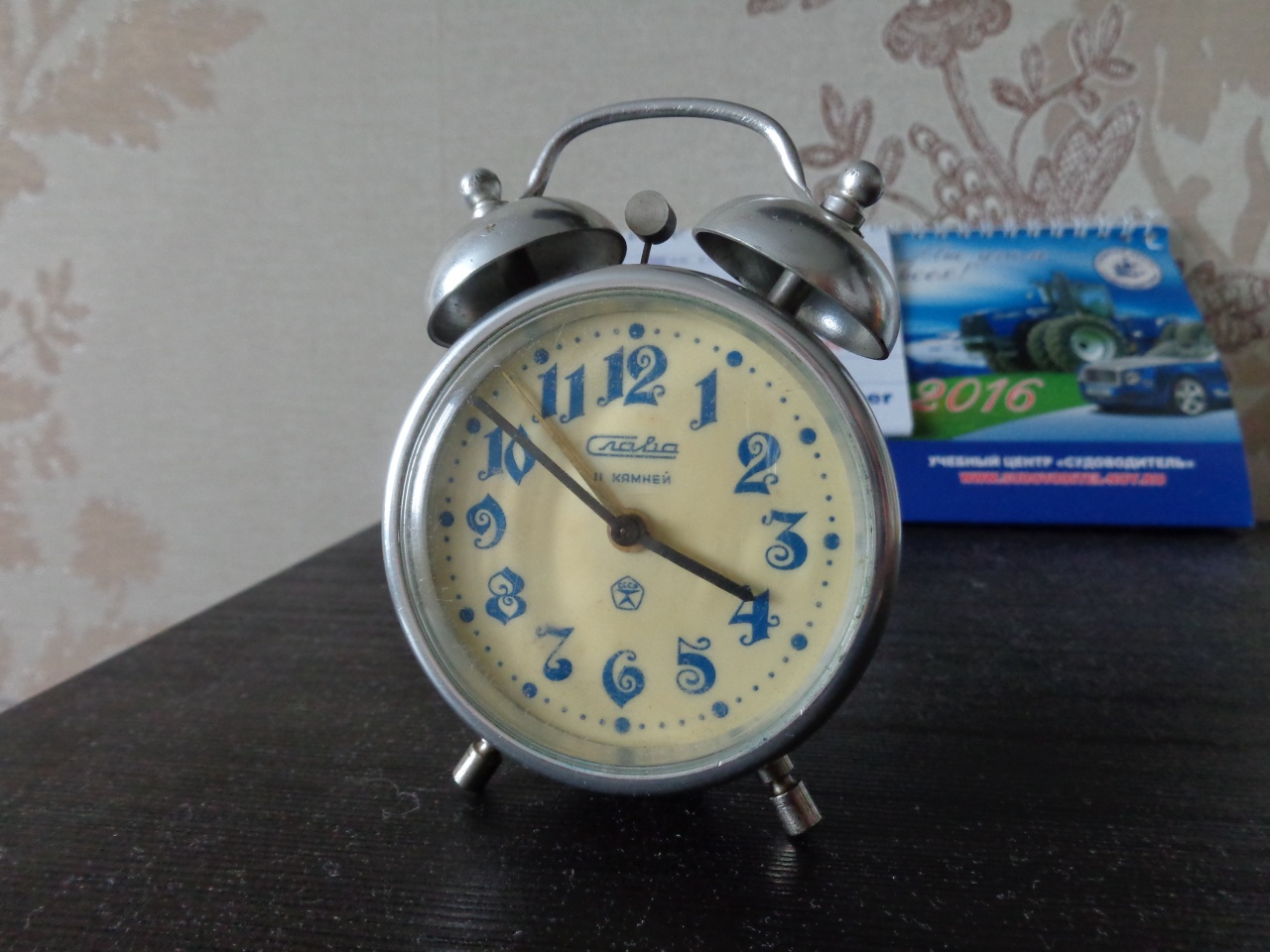

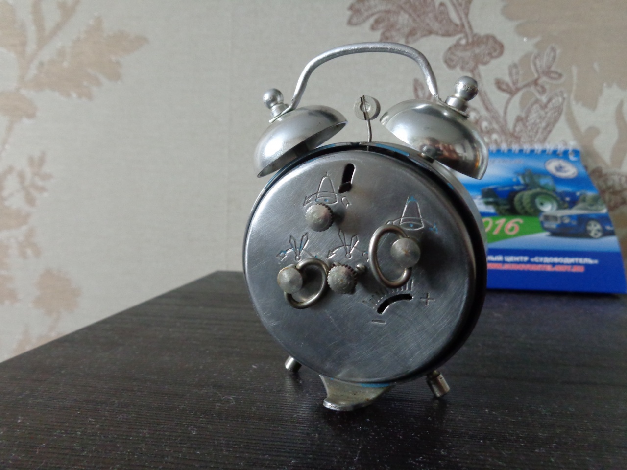

Форумчане, подскажите пожалуйста, какие части должны быть окрашены у этого будильника?

Цилиндрическая часть корпуса(кроме ободка, в который стекло вставляется) и крышка.
На вашем экземпляре это видно, по остаткам краски.

На ободке тоже есть остатки краски поэтому решил уточнить. Задняя ножка тоже должна быть окрашена?

Нет. Она покрыта никелем.
Я при ремонте "памятных семейных старых" Слав смываю старую краску 747-м растворителем и крашу нитрокраской из баллончика корпус в красный, салатовый или синеголубой (типа - как был), а заднюю крышку в золотистый. В будильниках с кнопкой приходится красить кнопку тоже.
В вашем будильнике корпус и задняя крышка были синеголубыми (цвет "морская волна") - чуток темнее чем цифры на циферблате.

Я бы сказал, не сине-голубой, а серо-голубой, имеется такой вариант на латинице.
Ободок,звонки, ручка,гаечки и хвостик-опора алюминий, полагаю химически полированный,сомневаюсь насчёт никеля.
Опоры звонков и ножки-стальные неокрашенные.

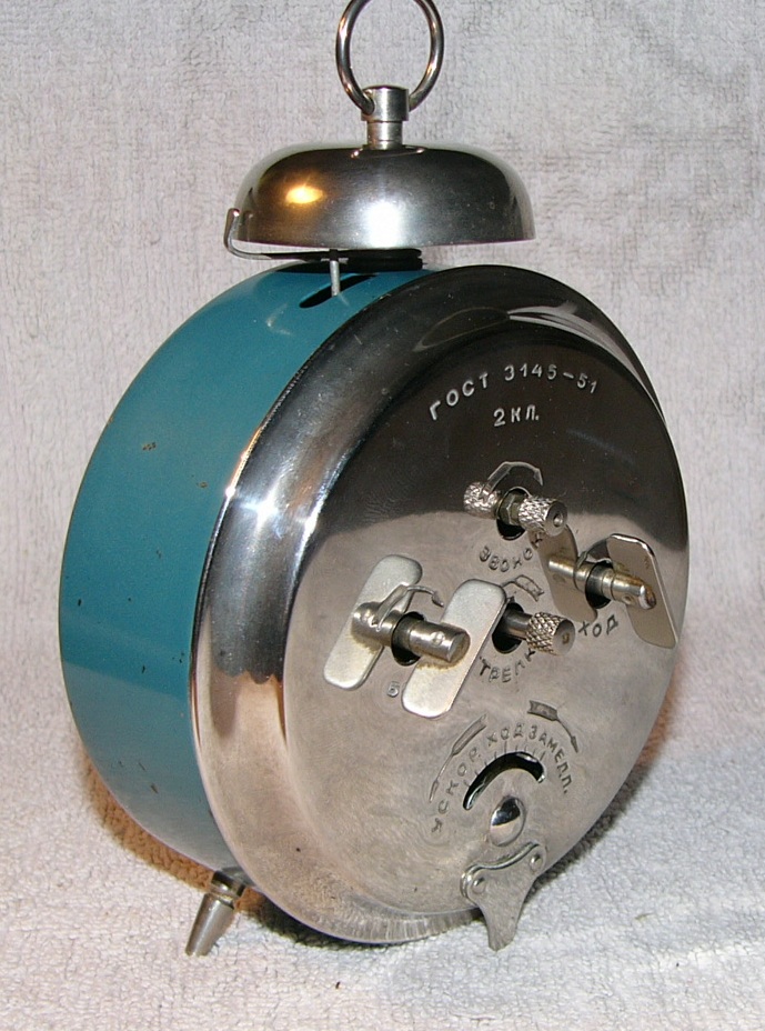

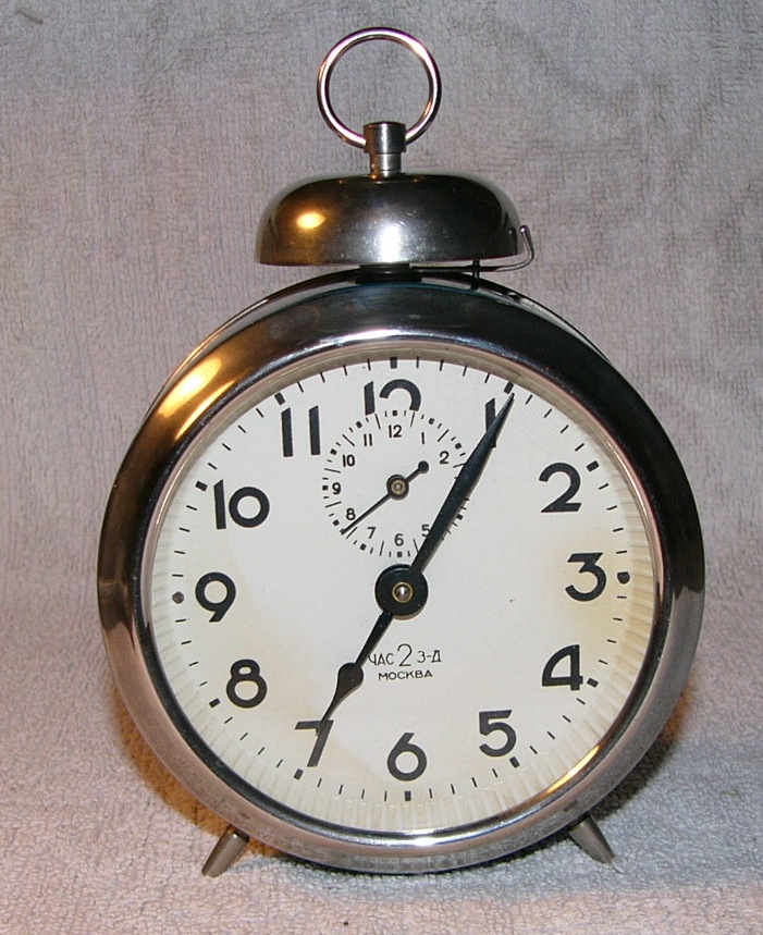

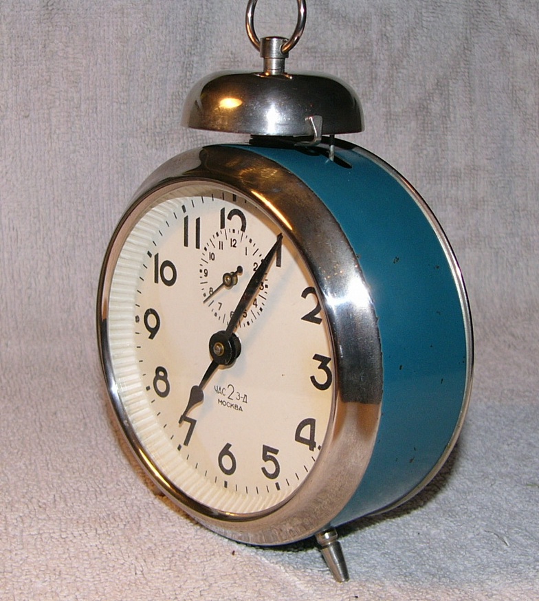

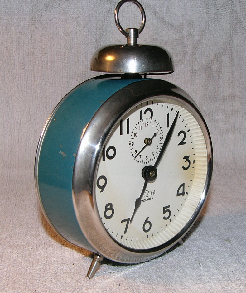

коллеги, а были эмалированные, или все будильники были крашеные?

наверно которые в чугунном корпусе

С этих выходных - частично эмалированный...
