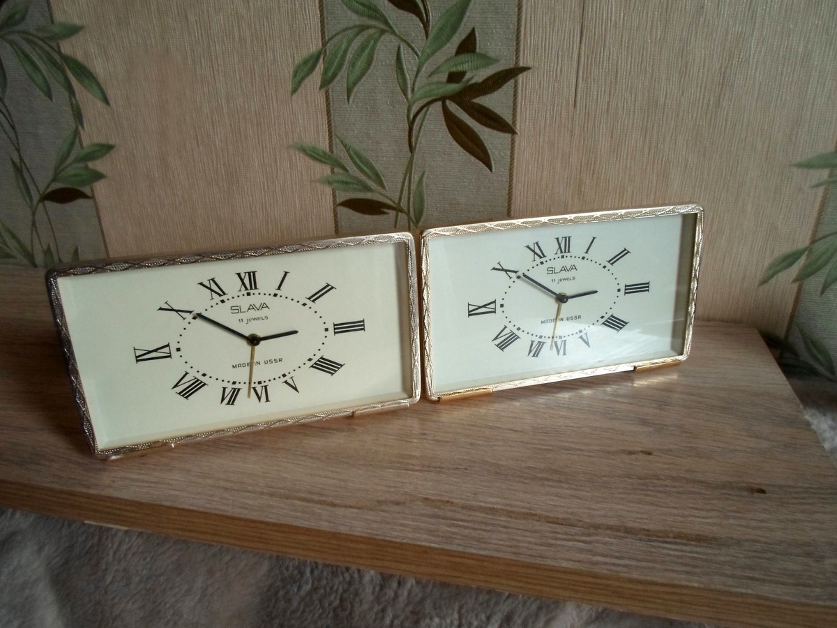

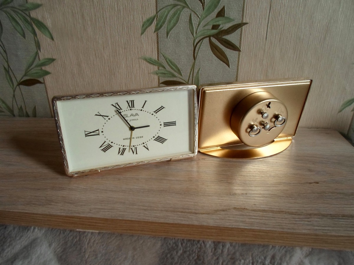

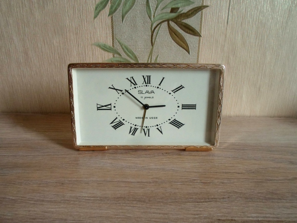

Аватар для Vilos
Vilos Vilos вне форума
Регистрация: 08.03.2013
Сообщений: 9,001
Сказал(а) спасибо: 16,542
Поблагодарили 35,065 раз(а) в 6,749 сообщениях
Слава, оформление 124161. У нас почему-то редко встречаются. Приобрёл пару в один день. Отличаются оттенком циферблата.

Эти 5 пользователей сказали Спасибо! Vilos за это сообщение:
dmitrodonskoi (20.07.2016), greatwinner (20.07.2016), harris1969 (21.02.2017), r143 (22.10.2016), serg1849 (21.07.2016)

Аватар для dmitrodonskoi
dmitrodonskoi dmitrodonskoi вне форума
Регистрация: 24.10.2015
Адрес: Украина
Сообщений: 216
Сказал(а) спасибо: 200
Поблагодарили 705 раз(а) в 147 сообщениях
Еще встречаются экземпляры без орнамента на рамке.

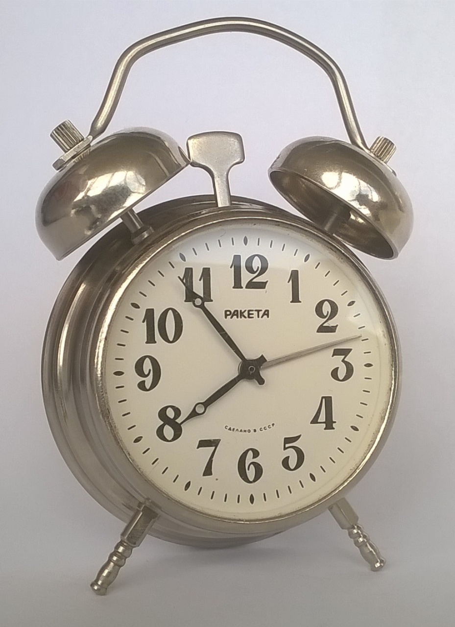

Аватар для SergeyMaximov
SergeyMaximov SergeyMaximov вне форума
Регистрация: 07.07.2014
Адрес: MO
Сообщений: 146
Сказал(а) спасибо: 305
Поблагодарили 679 раз(а) в 91 сообщениях
Вот такой будильничек Ракета завелся у меня
