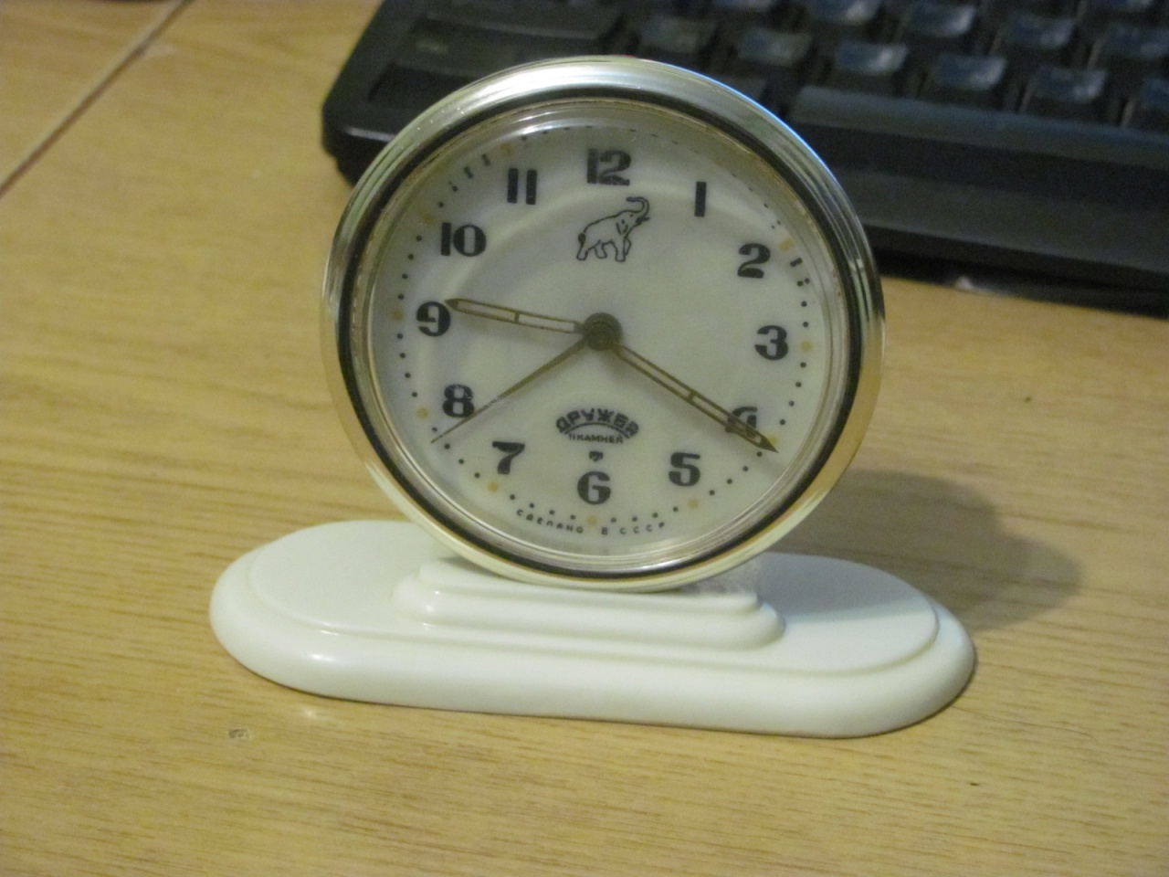

Этим варварам, которые, пытаясь продать подороже, чистят наждачкой и т. п., руки оторвать бы!!

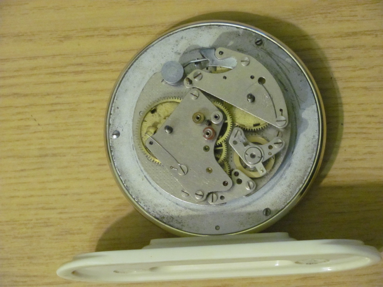

Вот такую "Дружбу" я сегодня привёл в порядок, подарю подруге жены, которая любит часы и слоников. Год 1962-й. Пришлось взамен имеющихся поставить "правильные" мост ангренажа с подпружиненной собачкой и ручки перевода стрелок. Корпус только отмыл. До меня какой-то умник вместо одного из винтов М2,5 крепления подставки вкрутил длинный винт М3, измордовав резьбу. Пришлось поставить более короткий М3, он хоть затянулся.

Если уж сильно придираться к оригинальности деталей,
то мостик баланса стоит более поздний, оригинал-уже с одной стороны.
Крышка 70х годов, у соответствующей по времени д.б. шторка на прорези
регулировки баланса и выбит ГОСТ и с надписями,расшифровывающими символы.
Пипка не оригинальная,у вас от позднего будильника типа МИР.
И отсутствует круглая жестяная обойма-кожух с крупными выштамповками
под крышкой, ставилась года до 1964.
На а в целом,хорошо!

Всё так. Вместо обоймы-кожуха пришлось поставить на колонки три шайбы. На даче такой кожух, кажется, был, надо поискать. Крышки со шторкой лишней тет. Кнопку меньшего диаметра встречал на "Пионере". А вот каким должен быть оригинальный мост баланса? По крайней мере, у меня колонка спирали ещё крепится стопорным винтом.

Да,кнопка аналогичная на ПИОНЕРе и ,,квадрате".
А мост посмотрите в посте №2934.

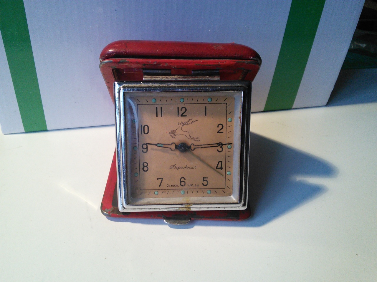

Оч хорошо получилось. Покажу свой с датой, где-то рядом с Вашим.
Все не соберусь его реставрировать , если возникнут вопросы по кофру,
можно их личку отправить?

Да не вопрос, отправляйте конечно, помогу чем смогу.

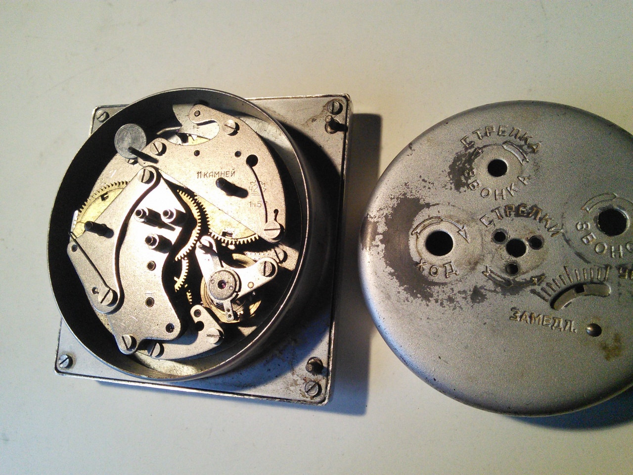

Для вышеупомянутой "Дружбы" для подруги жены нашёл кожух механизма. Крышка на него не налезла, но удалось найти и крышку со шторкой, у неё, оказывается, диаметр больше. Нашёл и оригинальный мост баланса, но ставить сейчас в лом - поставлю через пяток лет при чистке. А вот маленькой кнопки в моих закромах так и не нашлось...

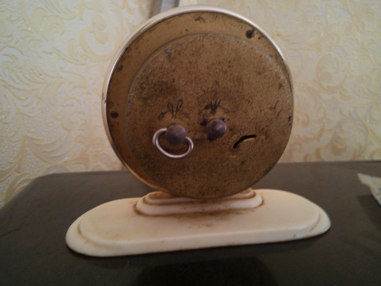

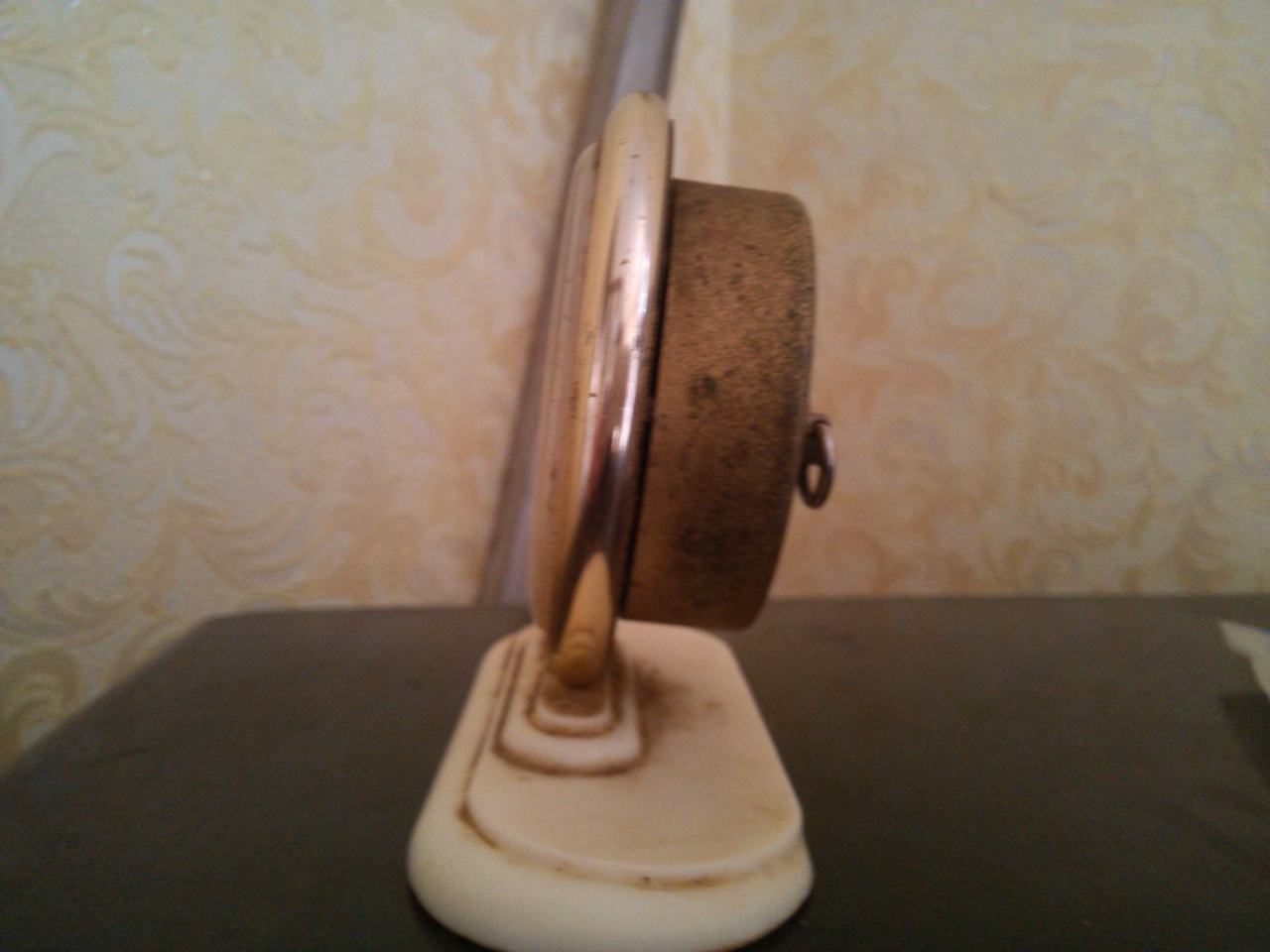

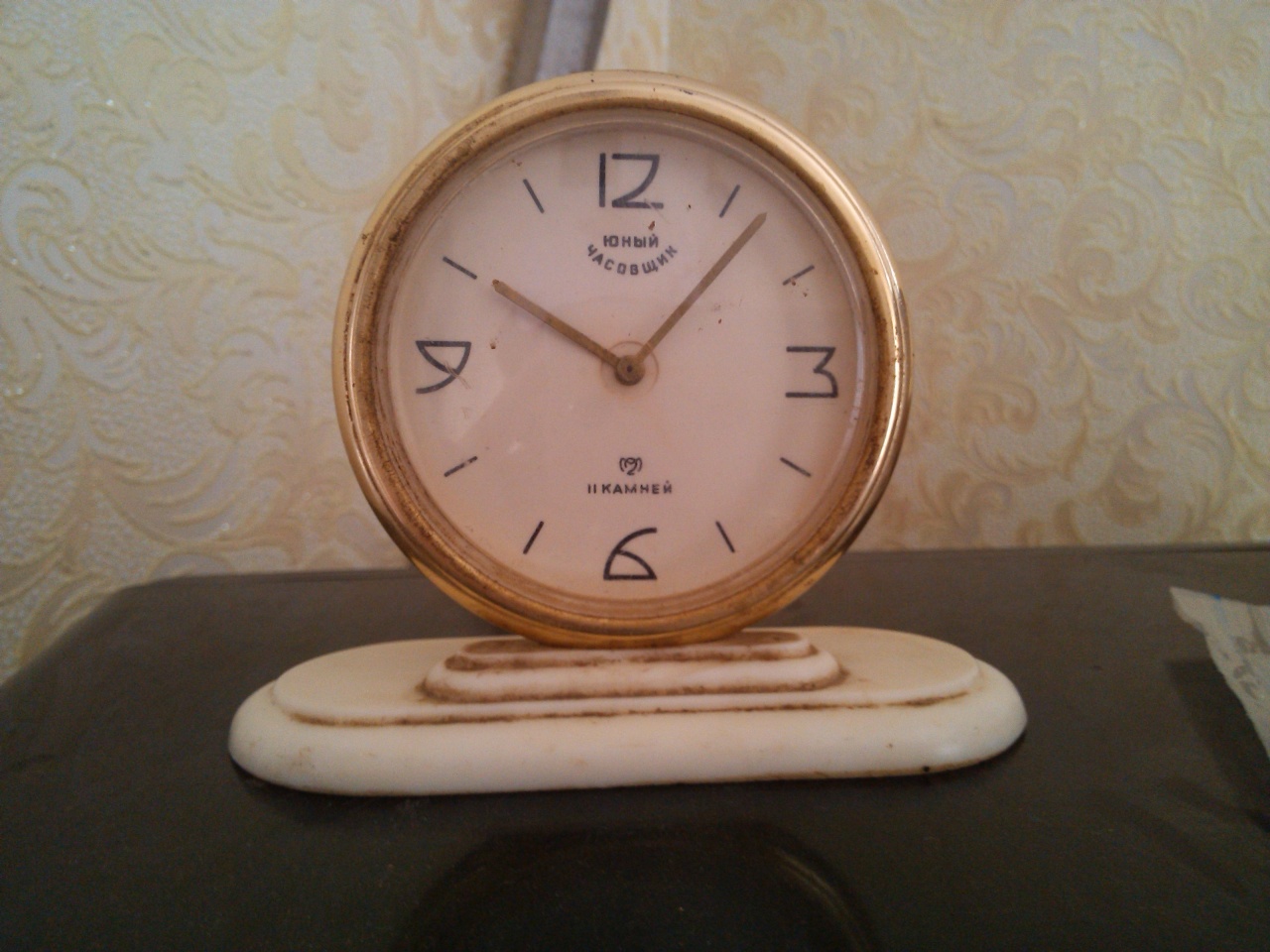

Такой вот Юный часовщик.Красивая вещь и цена замечательная(всего 100 руб.).Такие в разобранном виде и с коробкой,наверно стоили бы в 100 раз дороже.
