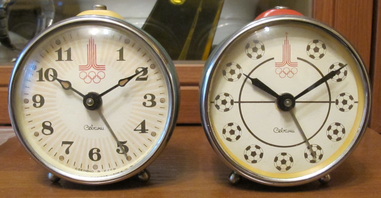

Подскажите по стрелкам
Почему-то засомневался в правильности стрелок на правом будильнике
Не должны ли быть такие, как на левом, случайно?

Не обязательно - у Севани попадались стрелки обоих типов.
