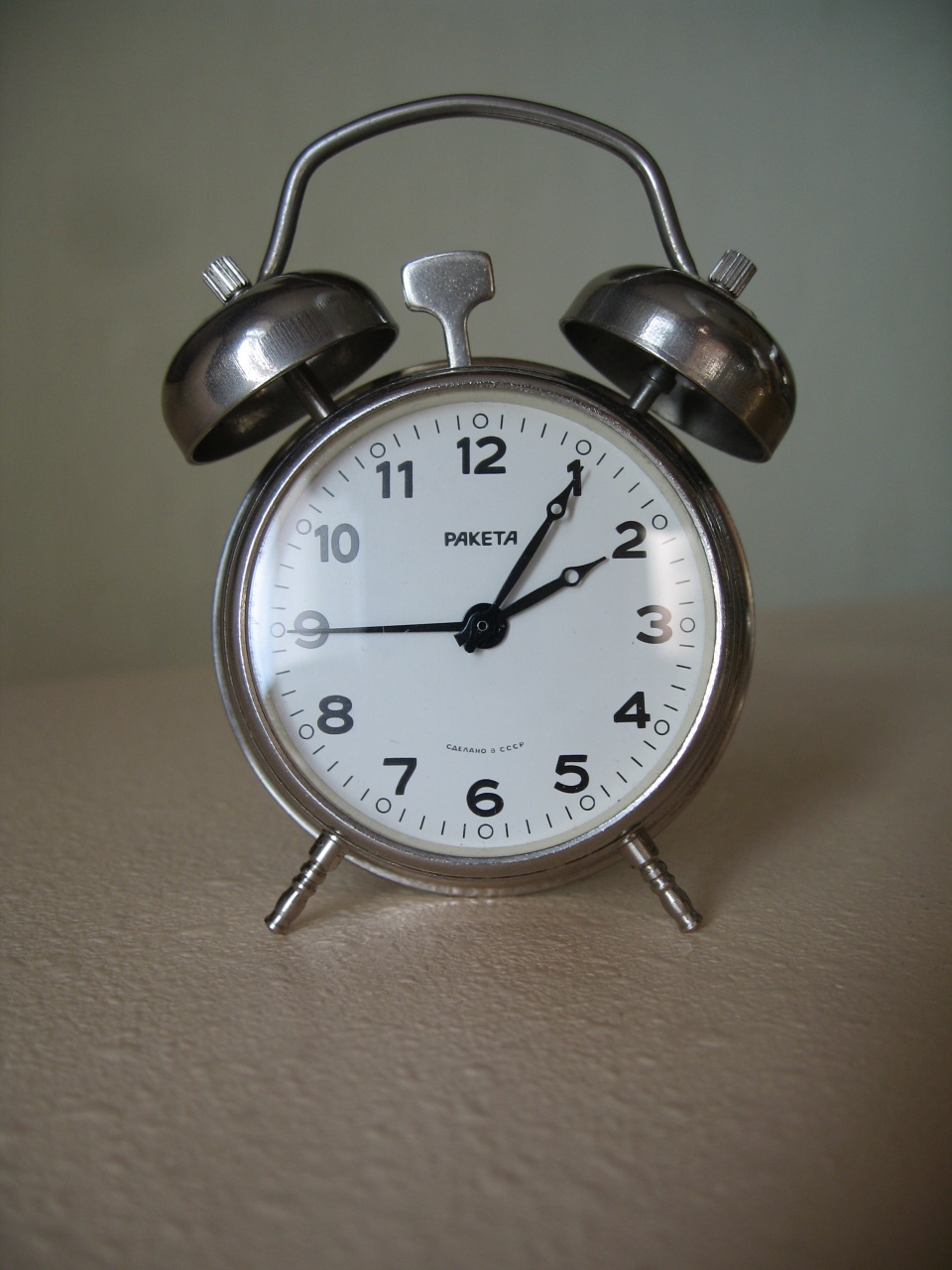

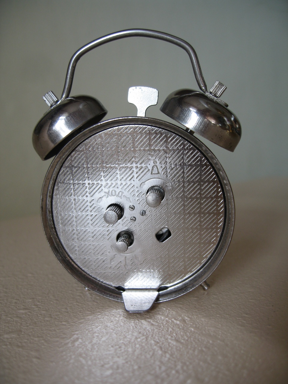

Очередное пополнение моего собрания будильников РАКЕТА.
В варианте с двумя звоночками, вроде и не редкость, но как-то не
попадался в комплектном состоянии.
Этот экземпляр достался от моего знакомого, который сидит на барахолке.
Как я понял, бомжи с помойки притащили.
Изначально вид был жуткий-весь какой-то заляпанный, следы от рук
образовали на никелевом покрытии белёсые пятна.
Была сорвана резьба на одной ножке, и одной опоре звонка,
сломан рычаг выключения боя, оборвана пружина боя,одна из цапф баланса
тоже оказалась подгнившей.
Заменил ещё пластину в которую вкручиваются ножки и опоры звонков,
т.к. резьба в одном отверстии не оч. хорошая была.
Видать поработал будильничек неслабо.
Сейчас в полной красе, только опоры звонков разномастные
пришлось поставить, не нашёл одинаковые.

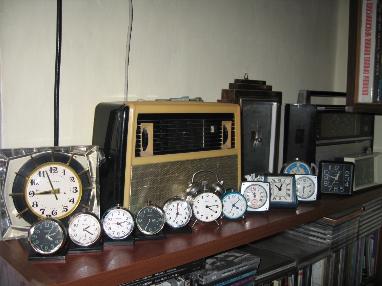

Ну и на последнем фото-РАКЕТЫ и ЗОРИ, что у меня собрались.
Ищу РАКЕТЫ с одним звонком, как я понял их две разновидности существует,
в корпусе, как с двумя звонками и в оригинальном, по-форме типа РАКЕТЫ
на шариках, но побольше размером.
На обмен могу дубли предложить.

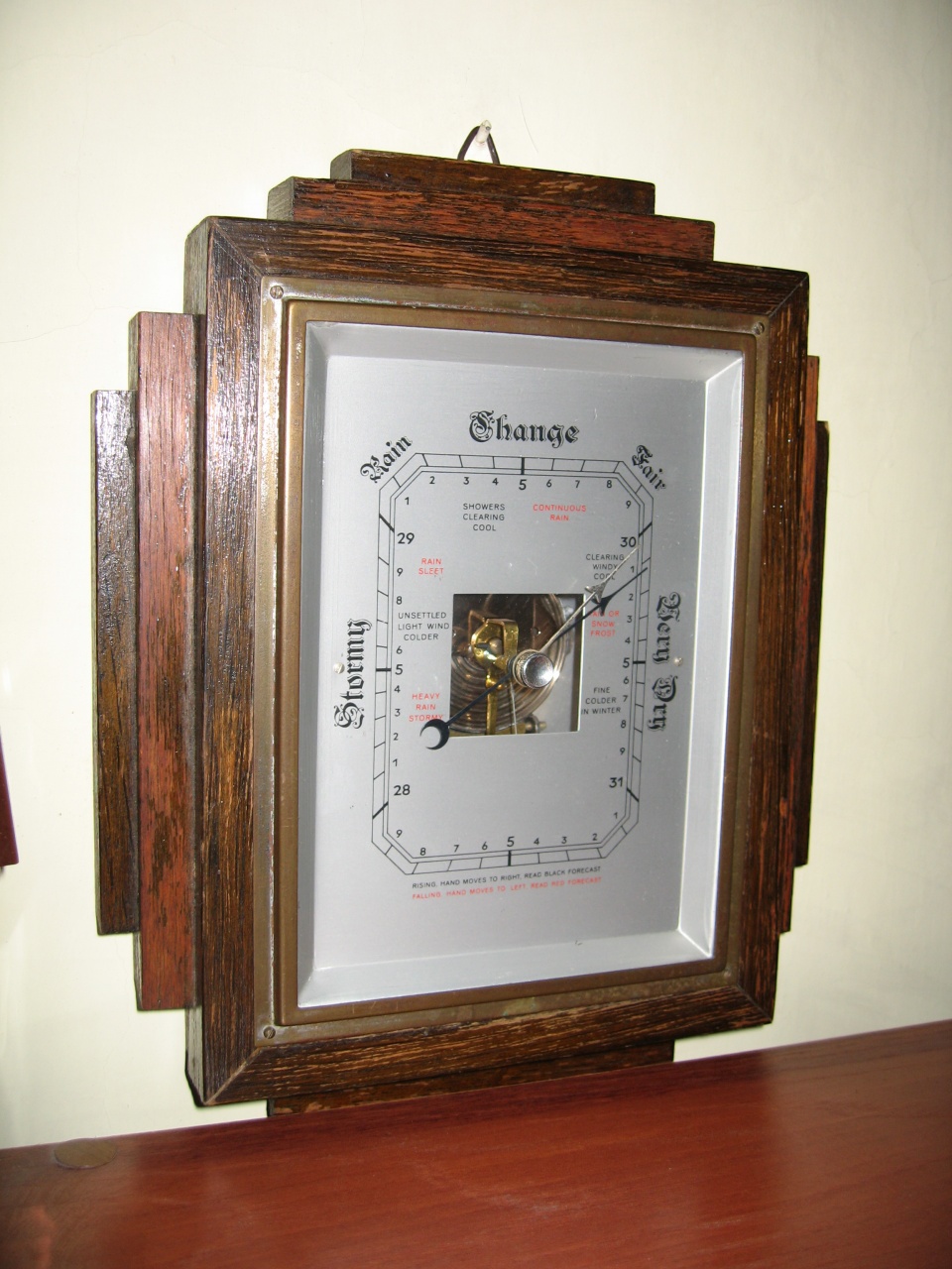

а между Спидолкой и ВЭФ-ом что там виднеется?

Англицкий барометр.

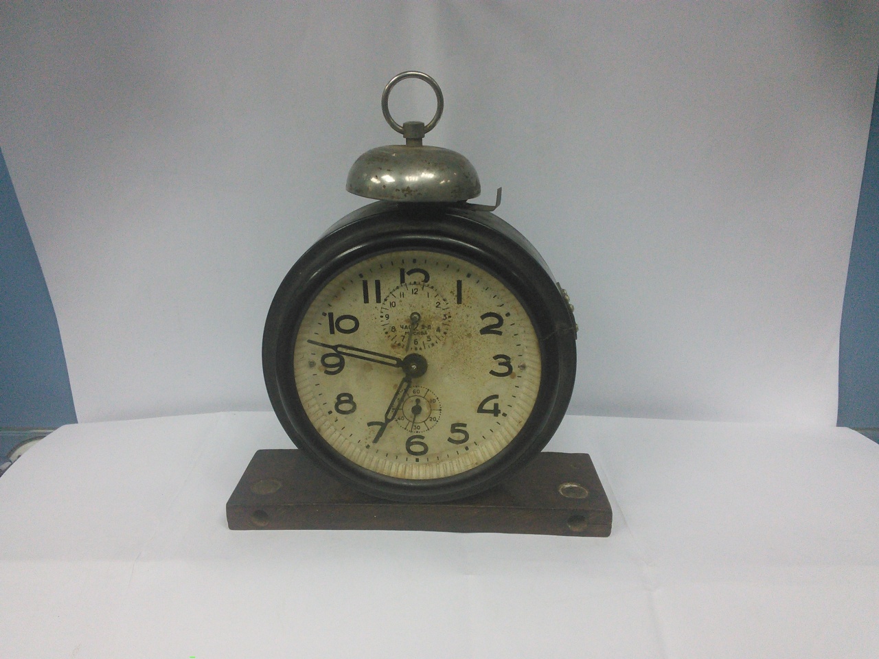

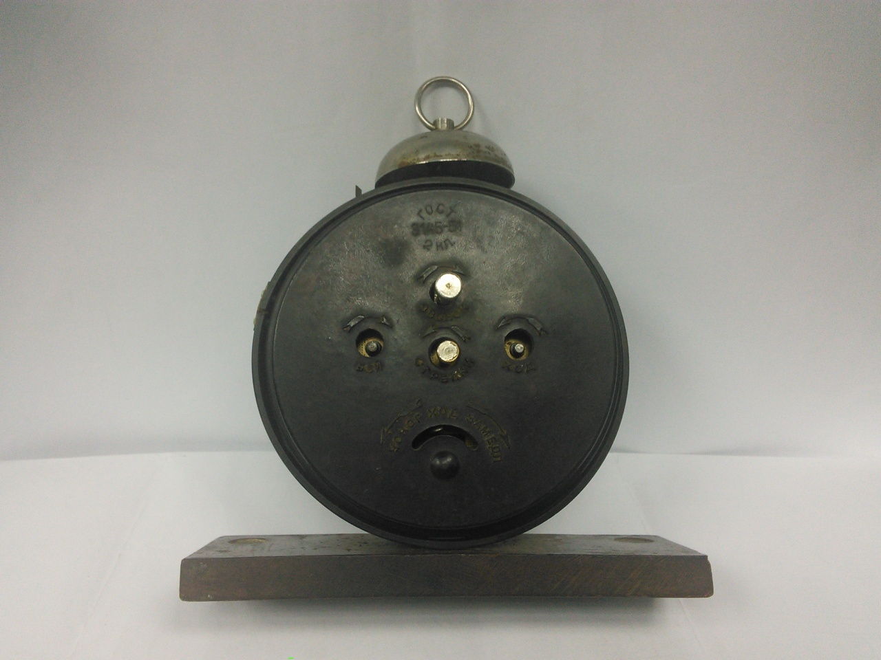

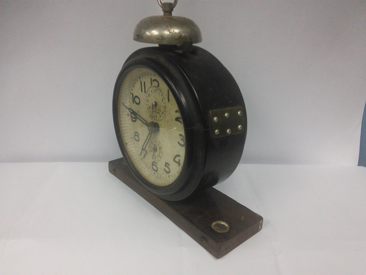

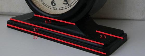

Что-то наша тема опустилась, поднимем.

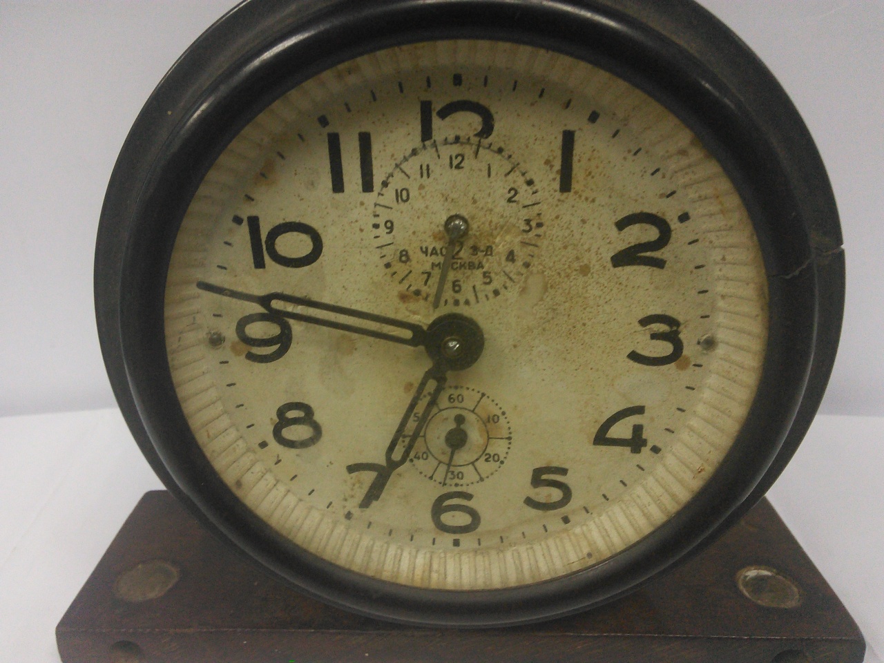

Вот приобрёл на рынке такого ветерана побывавшего в боях.
С заплаткой на пулевой пробоине, сначала хотел её удалить и проклеить корпус.
Но передумал, есть какой-то 'шарм' в этом. Жаль цифер такой уставший.

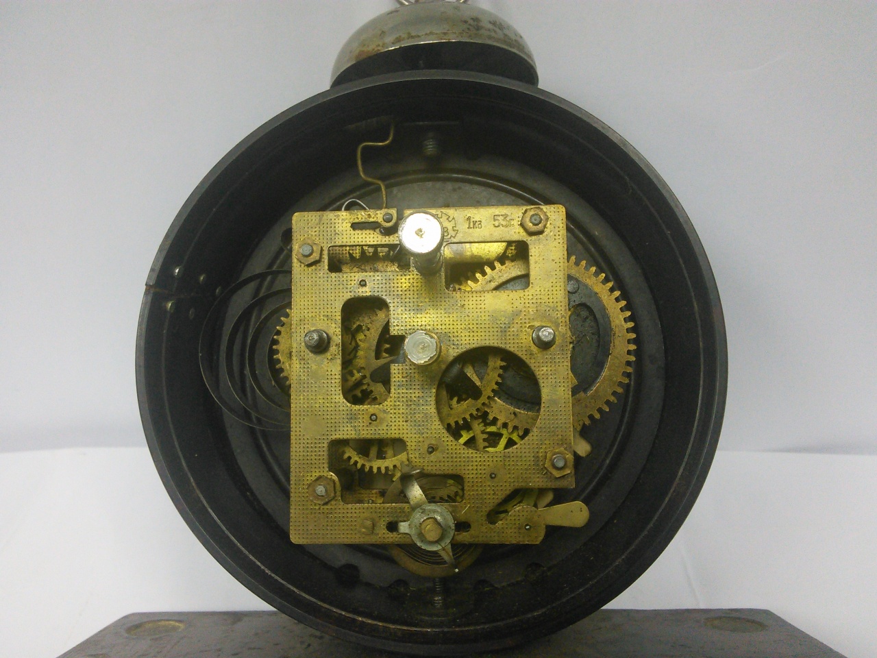

Не ходит, но мех комплектный, будем пытаться оживить.
Прошу помощи у владельцев такого будильника.
Выложите простенький чертёж нижней части корпуса, хочу сделать её из дерева.
Заранее спасибо.

Рисовать не силён, но все необходимые размеры могу снять.
Основание площадки-148*62*12мм,
выступ в с полукруглым вырезом в максимуме-12мм, в минимуме-4мм(от площадки).
Прямоугольник на виде сверху-59*38мм.
Все полукруглые примыкания на глазок можно сделать.

Большое спасибо. Все понятно и без рисунка.
Одо уточнение надо. Прямоугольник на виде сверху симметричен площадке основания?
Размер 38 относительно 62.

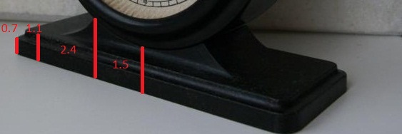

заплатка впечатляет
немного рисунков подставки с размерами
ID:	1196750 Нажмите на изображение для увеличения
ID:	1196751 Нажмите на изображение для увеличения
из липы хорошо резать она достаточно плотная чтобы случайно не откалывались куски и довольно таки мягкая.

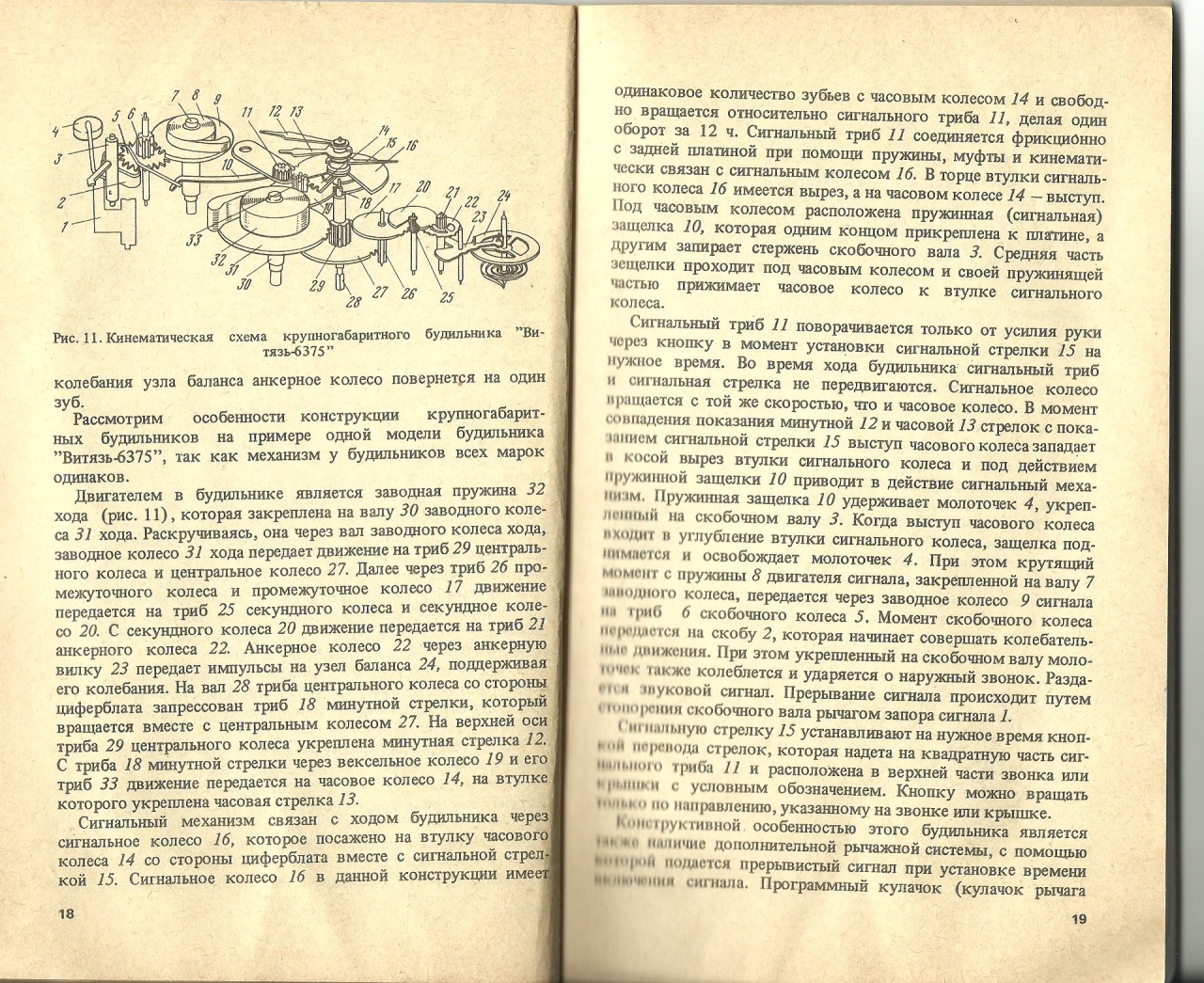

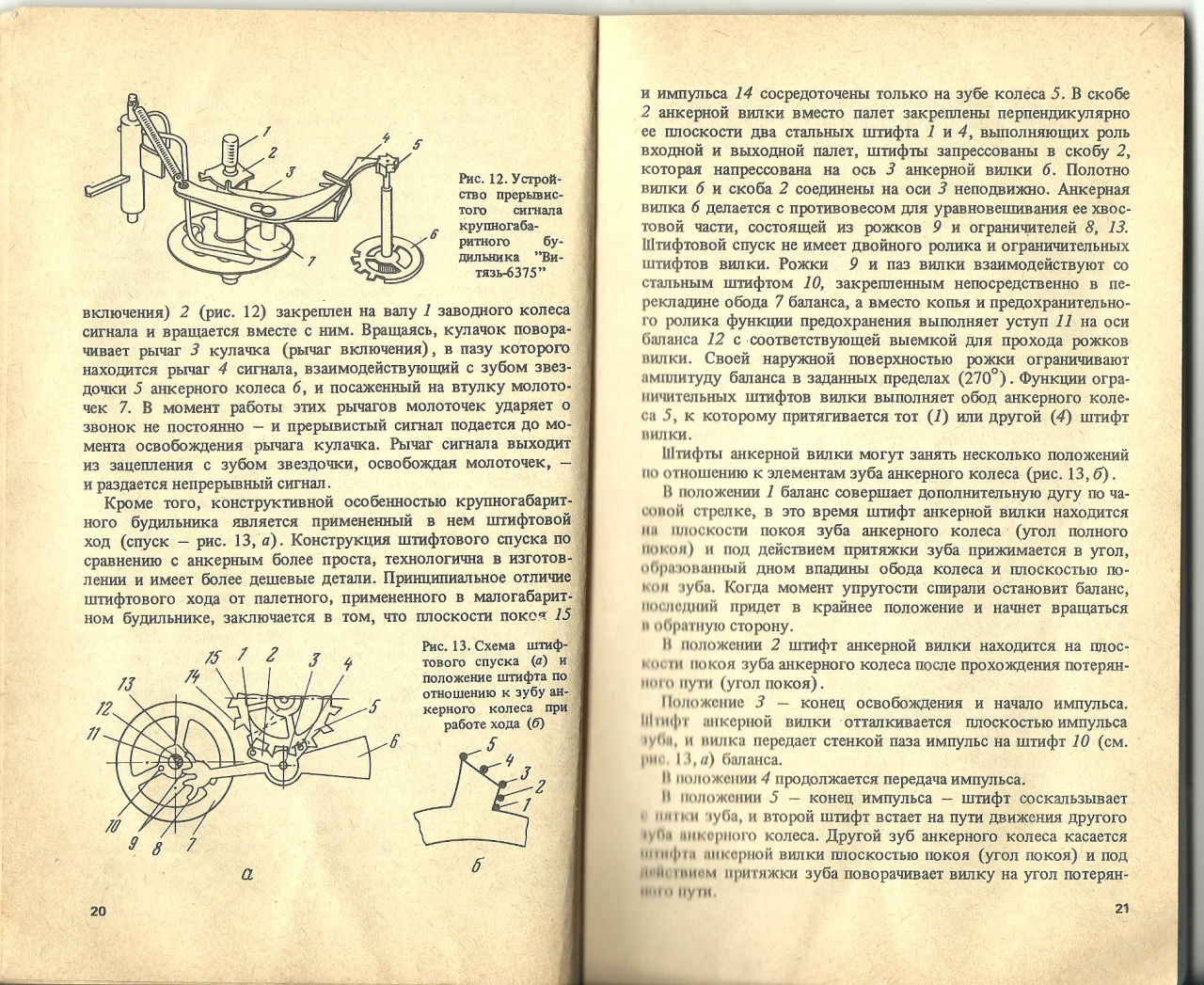

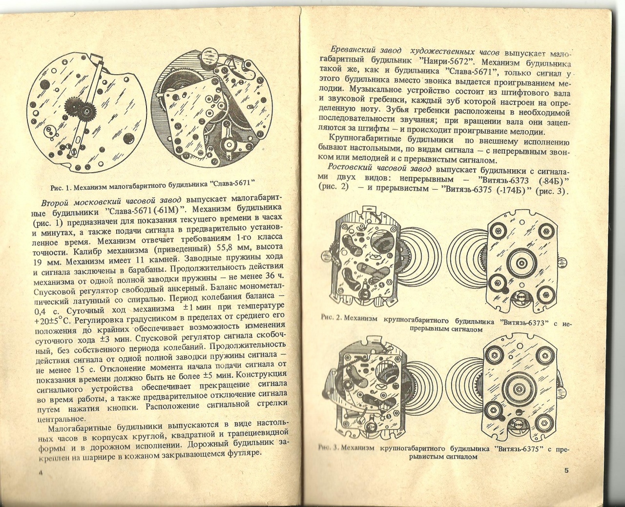

добавлю немного по репетирам, нашел в книгах по ремонту часов Шамоновой
Название: Ремонт часов 123.jpg
ID:	1198458 Нажмите на изображение для увеличения
Название: Ремонт часов 126.jpg
ID:	1198459 Нажмите на изображение для увеличения
Название: Ремонт часов 133.jpg
ID:	1198460 Нажмите на изображение для увеличения
Название: Ремонт часов 134.jpg
будильники витязь с предварительной повесткой боя, описание, характеристка работы, ничего особенного удивителен тот факт что на этом примере рассматривается вся работа механизма будильника витязь хотя механизм редок

Я в своё время разбирался с этим механизмом сам.
ЗЫ, не найдется ли у кого-нибудь большой рычаг прерывистого боя? Нужен или чертеж, или достаточно крупное фото (лучше прогнать сам рычаг через сканер). Нигде не могу найти, попытаюсь хотя бы вырезать сам из латунной пластинки.
Проблем быть не должно - это по сути обычный Янтарь. Если будут лаги с конусной осью баланса (до примерно 1955 г. выпуска) - в крайнем случае можно заменить её вместе с центровыми винтами на обычные от Янтаря.
