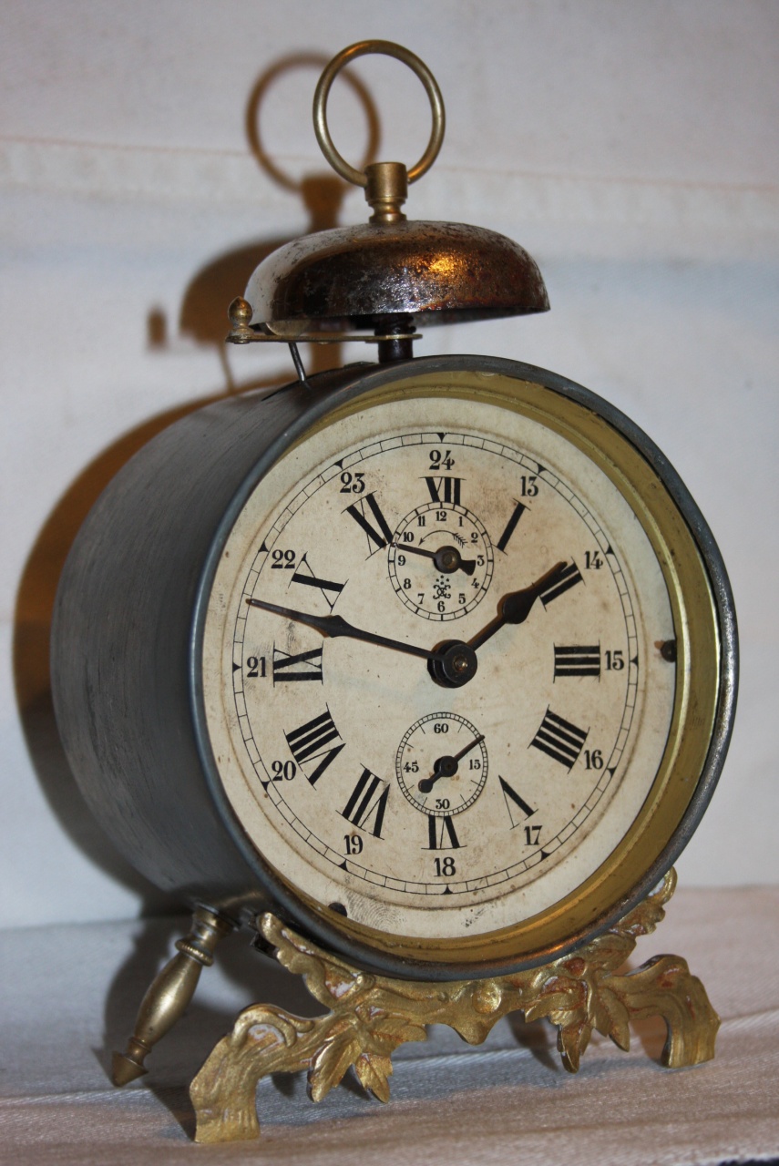

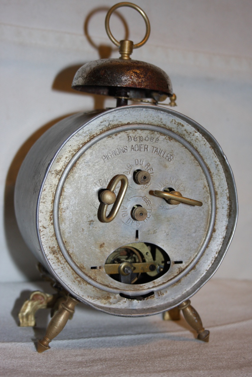

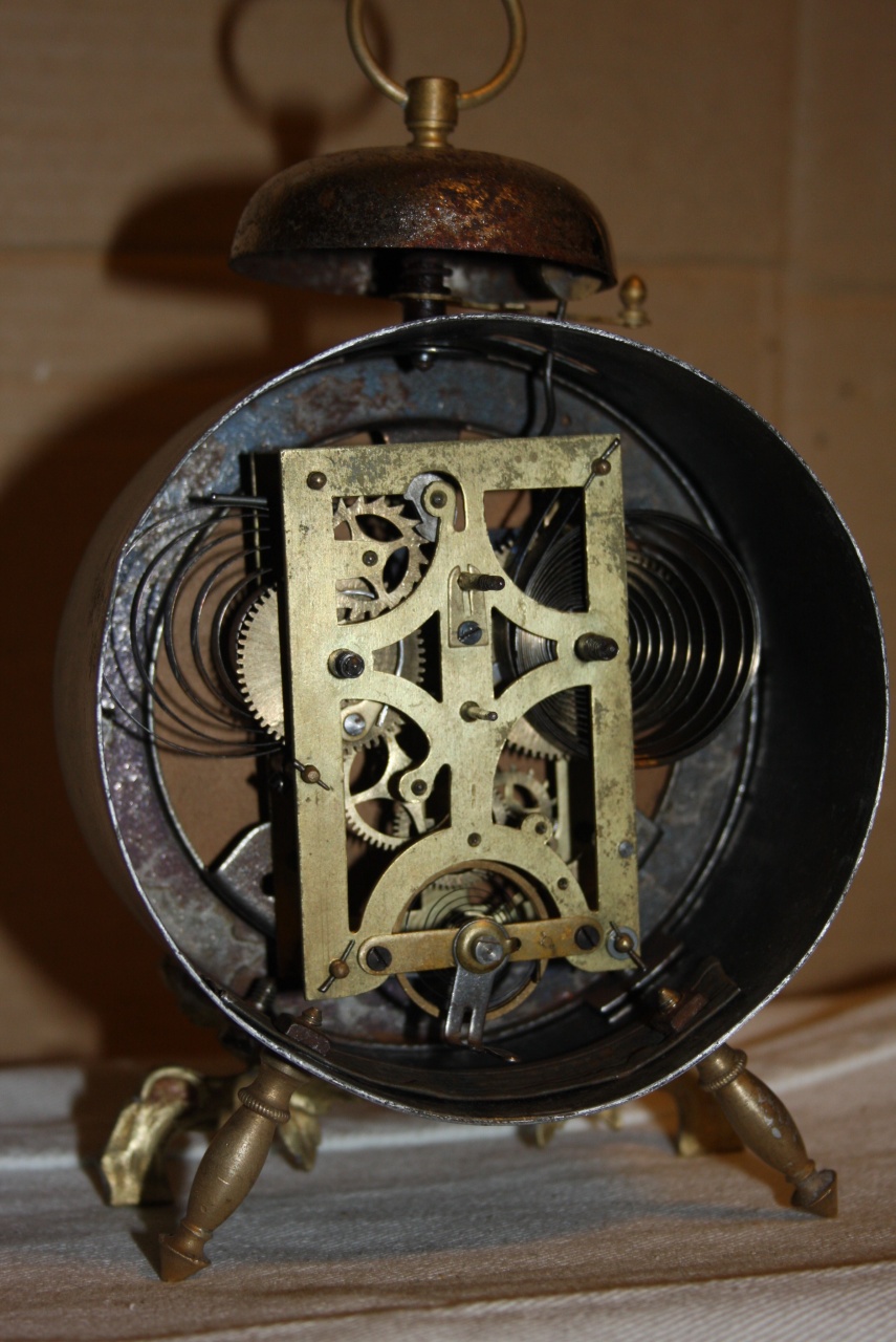

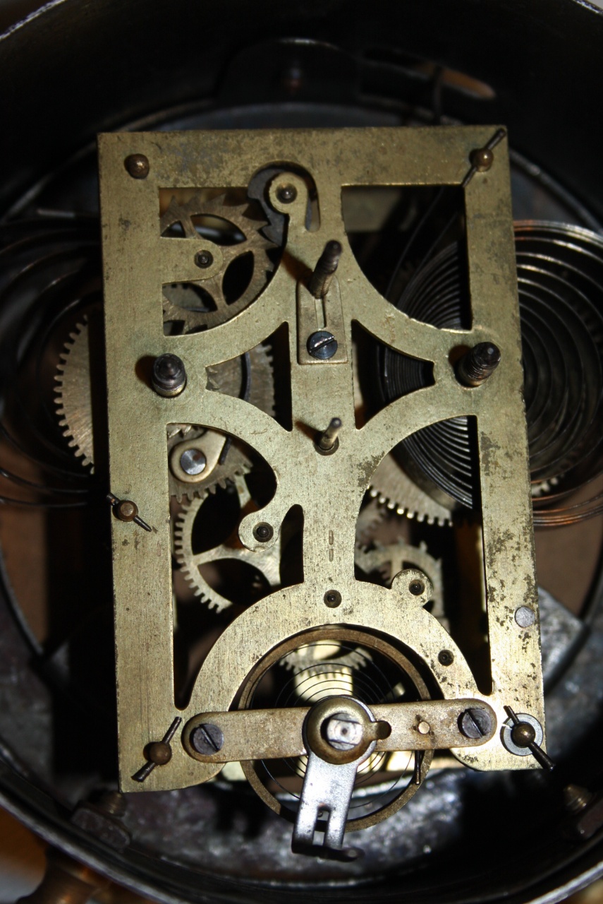

Japy Freres
корпус а-ля консервная банка, мне такой по нраву,
отмыть отмыл, на ход не поставил, я всего лишь любитель, надо править волосок баланса...

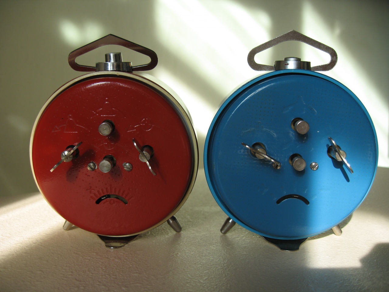

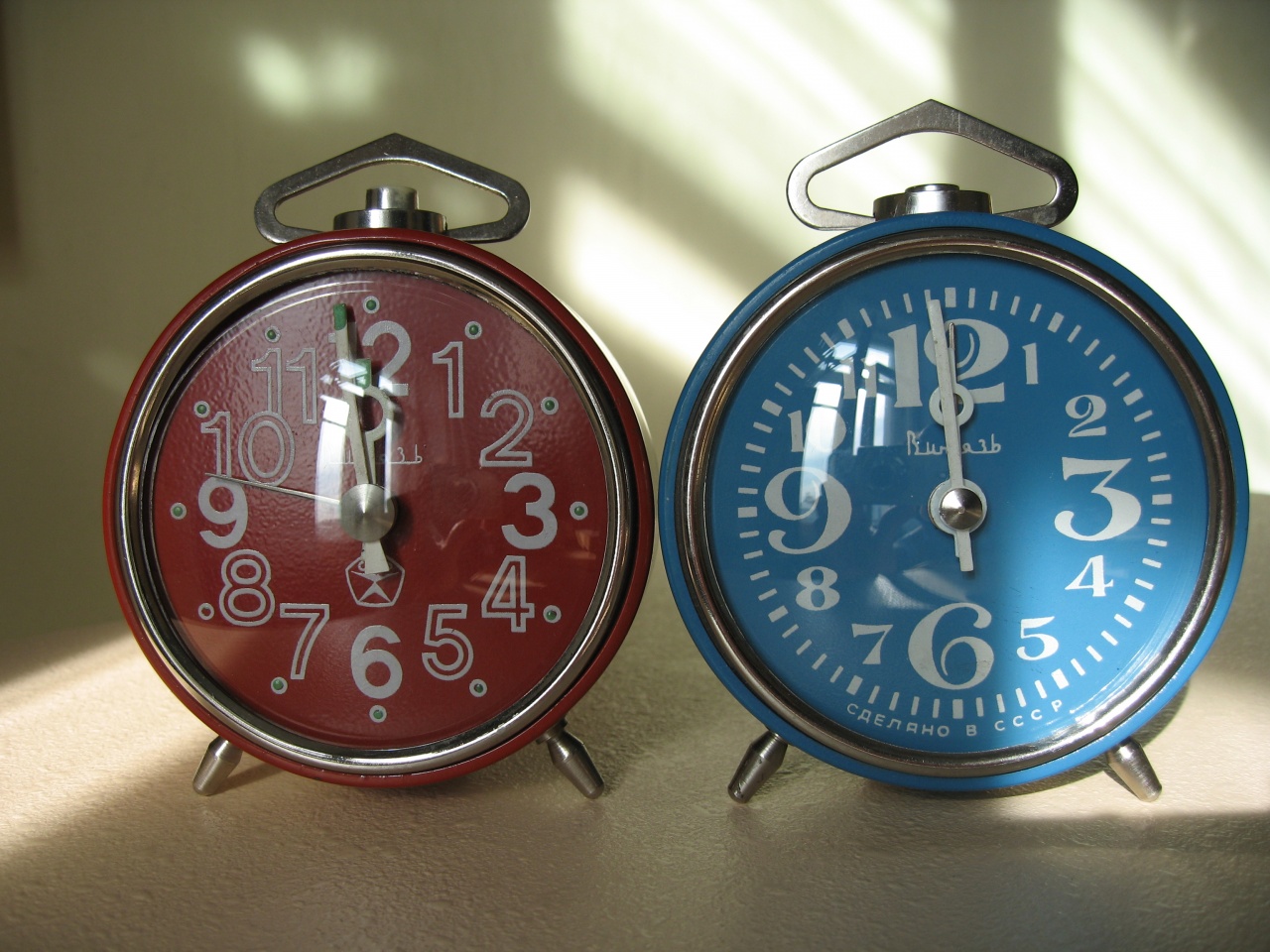

Собрал из двух ранних СЛАВ 5338 один комплектный будильник,
красный, что выкладывал в посте №2237, переставив на него стрелки и
ходовое колесо(дефект литья,одна лопасть была кривая) с серого.
Сделал определённые выводы по ремонту этого раннего варианта,
без электролита на плате.
Нормально функционирует он только если мех идеально отстроен,
если волос баланса чуть кривоват-не идёт,
в поздней же версии с электролитом, любые косяки прокатывают,
шпарит как танк.
Видать за счёт электролита формируется такой импульс что нивелируются
все недочёты регулировки.
Парочку вот таких ВИТЯЗей привёл в божеский вид, синий 1990г вып.,красный-1983.
Если кому интересны, поменяю.

Japy Freres
Осторожно, нет штифта на левой верхней стойке, пружина звонка может вылететь. А вообще делать стоит, в те времена очень интересные вещи делали. Не ожидал кстати, что это не Юнганс.

Сообщение от Oleg Doka Посмотреть сообщение
Ну, блин, вещь!
Где себе такое искать надо?
барахольный вариант...
пока можно ВОТ ЗДЕСЬ
Это уже случилось, у прежних владельцев, я не упомянул, триб шестерни боя съеден и погнута ось
