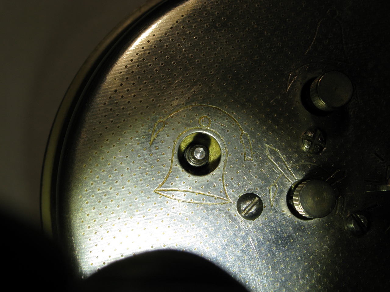

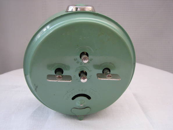

Ещё на почте, не удержался, открутил ключ завода боя, и гляну- гайки нет. Ну да ладно, нет и нет.

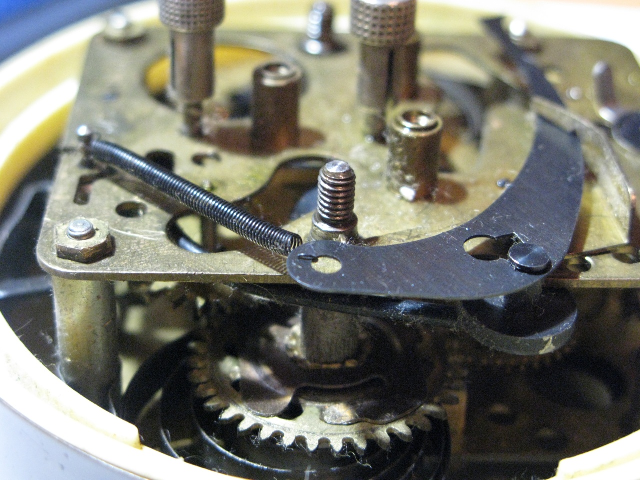

Пришёл домой. Снял крышку и...

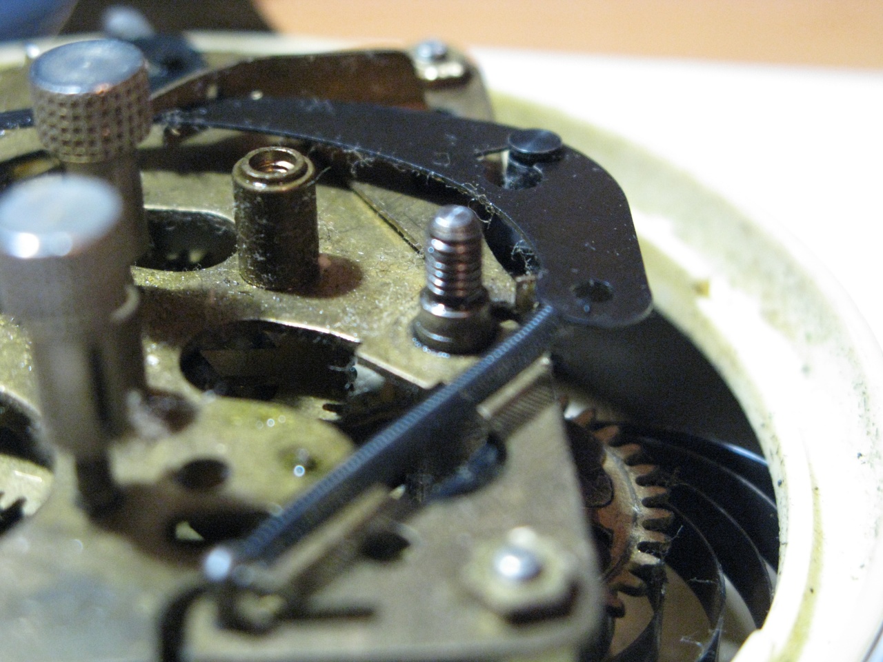

А гайки всё таки нет. И следов резьбы на валу тоже не видно.

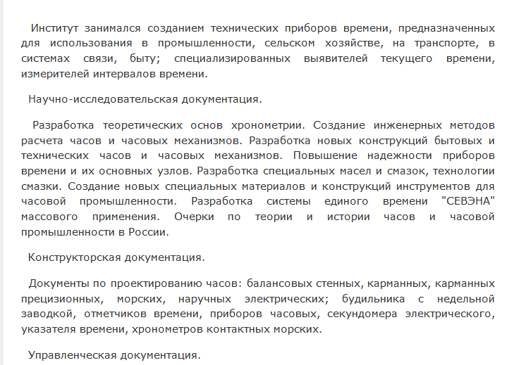

каталоги они есть (именно по конкретным маркам будильников) но пока только лишь к сожалению в книжном а не в электронном варианте
http://primo.nlr.ru/primo_library/li...81%D0%BE%D0%B2
ну и каталог Виноградова и Иванова о котором уже упоминалось

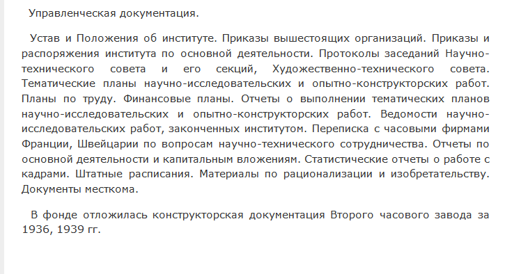

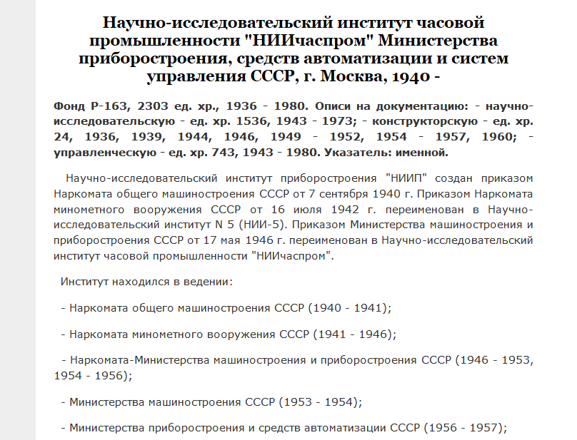

кстати и архив часпрома любопытно было бы взглянуть http://guides.rusarchives.ru/browse/...9A%D0%92%D0%90,
Вложение 1127744 Вложение 1127745 Вложение 1127746
по гостам http://www.standards.ru/document/4149841.aspx
можно посмотреть годы ввода госта и их изменения, только по моему там не все госты

Про звёздочку не понял. Ход у будильника есть. Но состояние аховое. Весь уделан маслом, даже на волоске баланса оно видно. А узел завода боя - там вообще атас. То что на валу сверху платины не хватает пресловутой гайки, которая накручивалась наверно, но резьбы на выступающей шейке вала нет, это одно. Под гайкой ещё должна была быть фигурная шайба по которой скользил конец рычага, и каким то образом регулировал амплитуду удара молоточка. Её тоже нет. Окна на шестерне под пластинчатый храповик со страшной выработкой, так что храповик не фиксирует завод, да и пружина сорвана с вала.

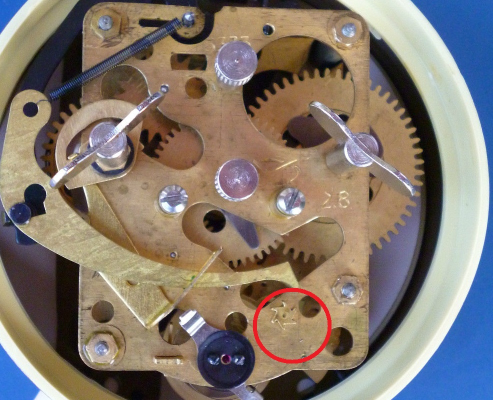

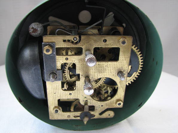

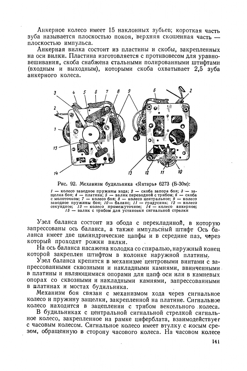

звездочка это то за что зацепляется рычажок когда будет срабатывать бой
А масло на балансе наверное разбрызгало когда срабатывал бой раз он весь в масле, и будильник разбирали это видно по крепежным гайкам. Может и сняли родной анкер, хотя вот не помню уже как должна там выглядеть резьба. может и вал боя меняли. Вообщем если даже все остальное ещё как то можно сделать не проблема то анкер будет сложнее, только если снять с донора. Ну а если предположить что там ничего не меняли то он вообще ещё более ценен становиться как некомплект при производстве, технический брак сборки, такое вообще может быть нет?

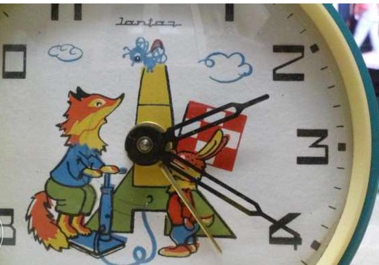

а вот и второй лис и зайка
Да, я уже сам это понял, просмотрев внимательно фото комплектного образца. Да анкерное колесо меняли. Цапфа оси имеет коническую обточку на конце. На оригинальной конец имел бы следы обреза или спила, если бы хотели просто удалит звёздочку или конец торчавшей оськи.
PS А рисунок на цифере c лисой и зайцем напомнил детскую игрушку в моём далёком детстве. Была тогда такая. Ракета сантиметров 20 в длину и в диаметре 3 см наполнялась частично водой, потом насаживалась на специальный ручной насос. После этого накачивался воздух в полость ракеты. Нажатием рычажка на пусковой части насоса ракета освобождалась, а дальше вступали в работу законы физики и ракета стремительно взлета вверх и причём на приличную высоту. Может этот рисунок отображает именно такое действо.

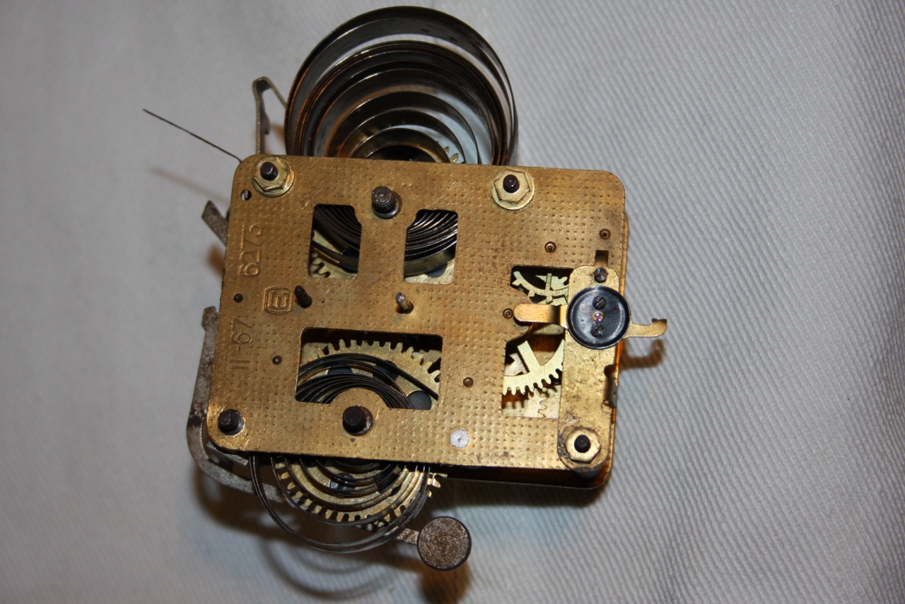

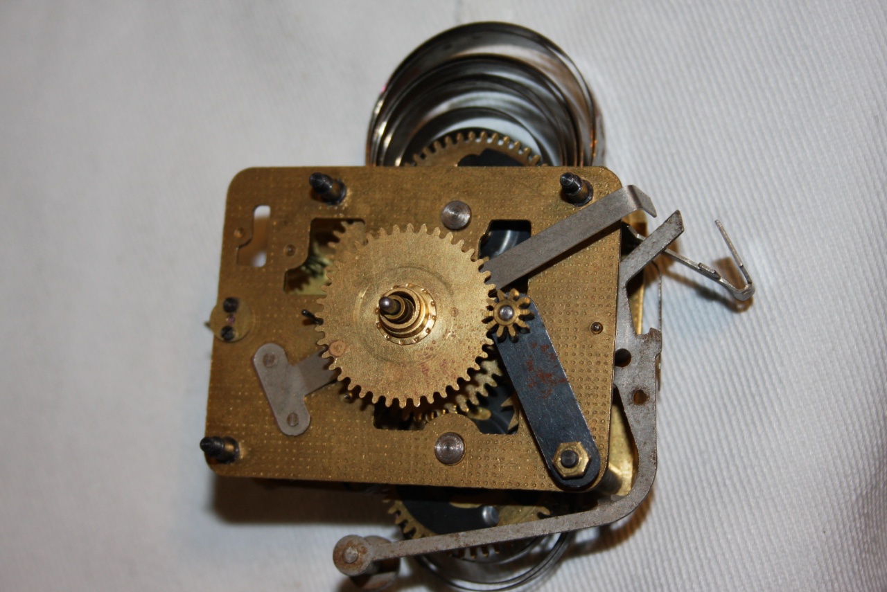

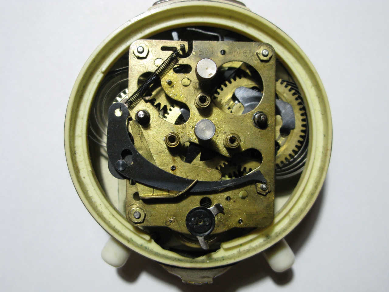

механизм 6073 это как?

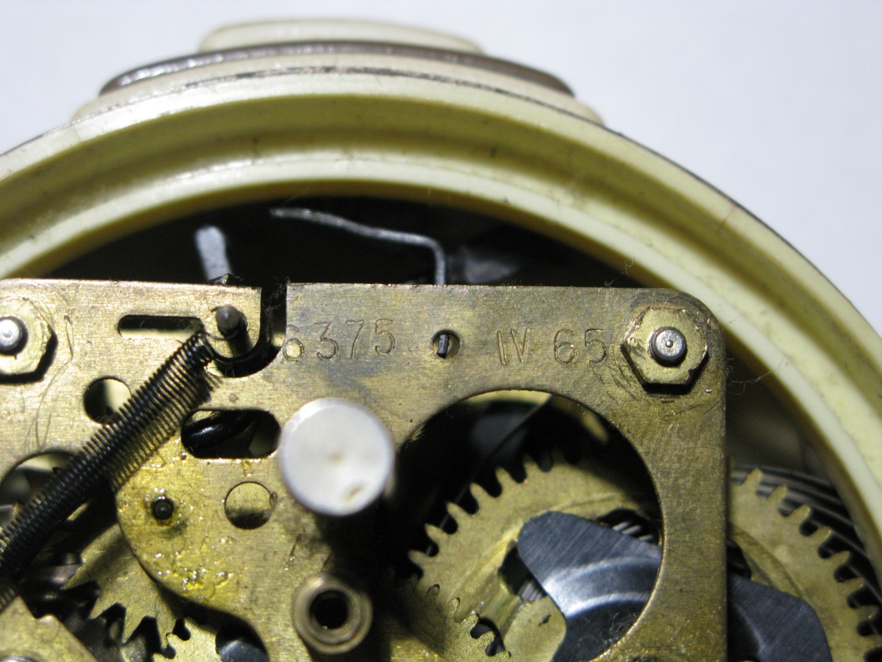

дико звиняйте, очепятка... 6273, выпускал как ОЧЗ так и ЕЧЗ

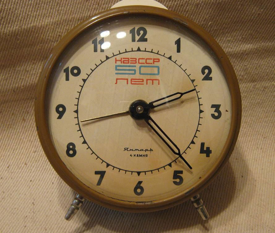

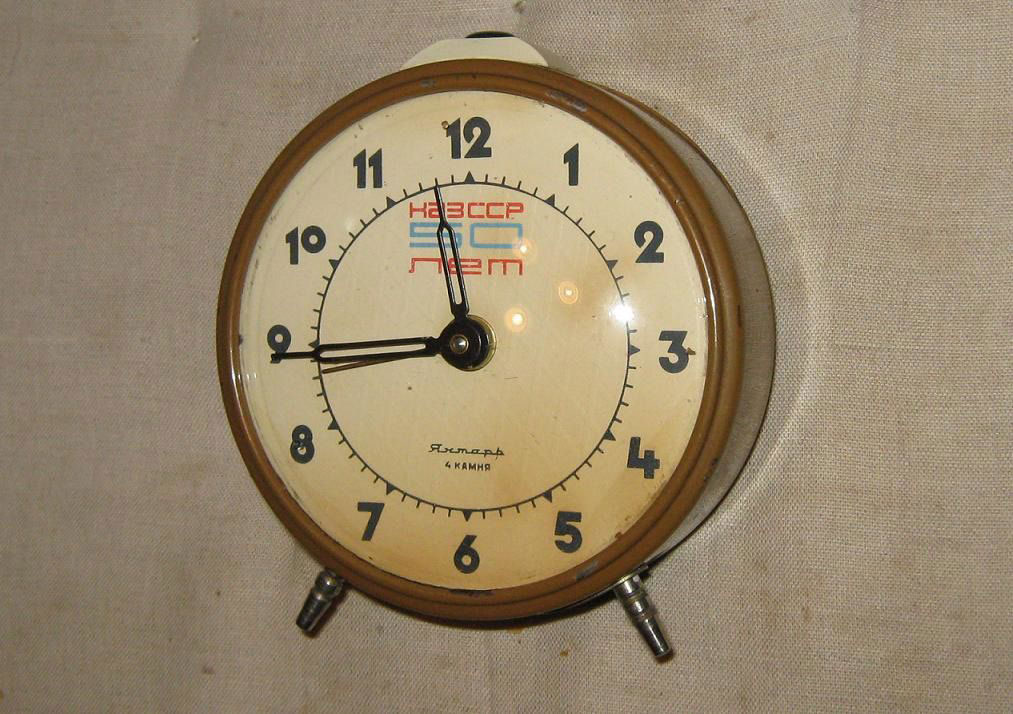

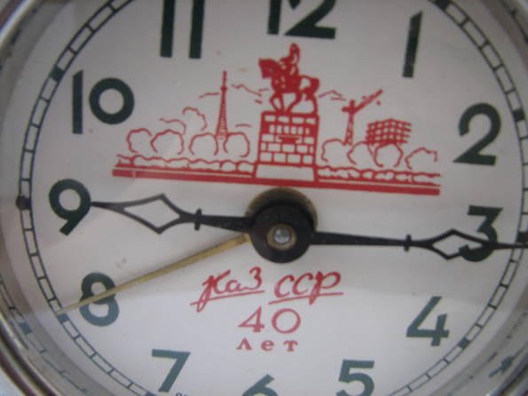

ОЧЗ, насколько 40 лет приятнее оформлен нежели 50...
