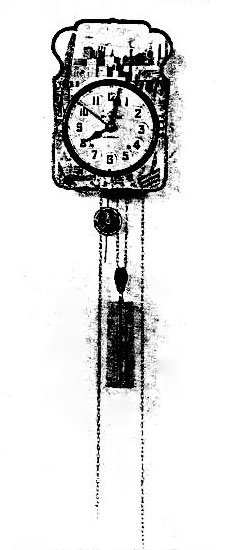

интересно кто нибудь пытался из будильника сделать настенные ходики? интересный сувенир бы получился

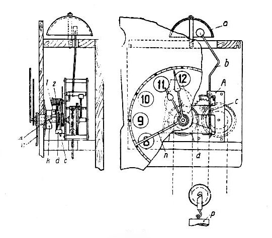

вот из ходиков будильник как то описывали, это 30-е годы

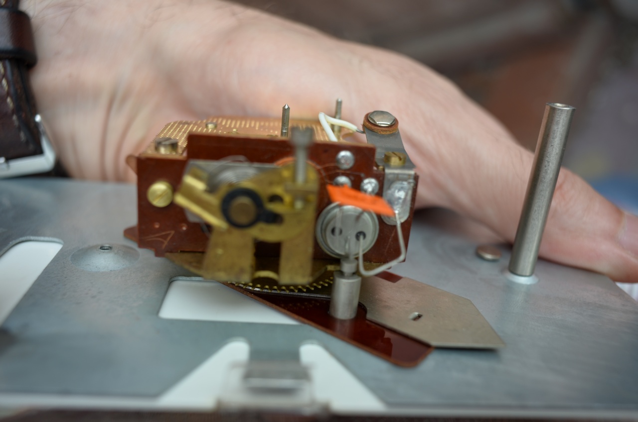

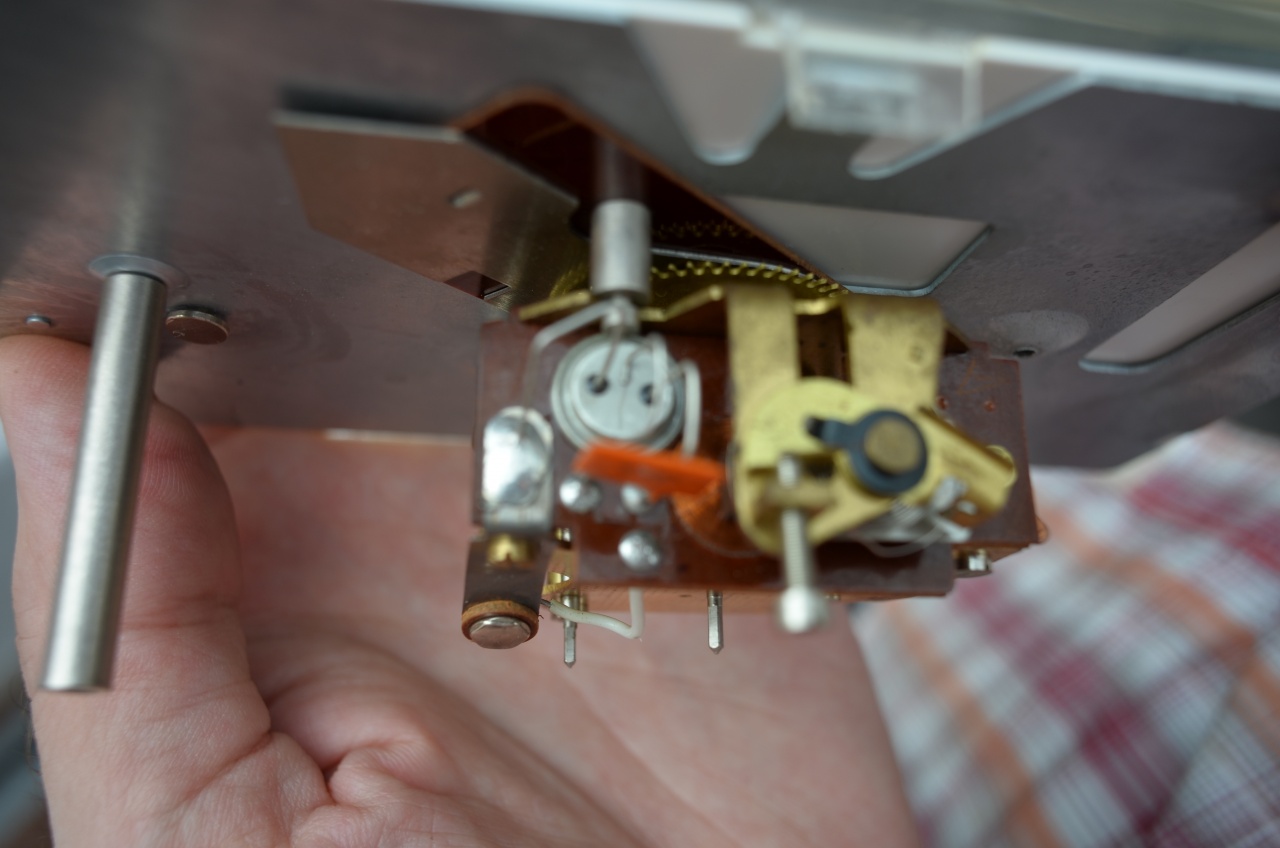

Схему электронного блока получится составить?
Там всего то деталюх : катушка,транзистор МП 41А и коденсатор 33нФ.
Что-то не могу заставить этот будильник нормально идти,то и дёт,то нет.
Те у которых в схеме электролит ни каких проблем не доставляют-
почистил, смазал ,перепаял электролит и идут без всяких проблем.
А у вашего экземпляра 1972г вып., ув. Cell, как с работоспособностью?
Вот парочка фотографий эл блока.
Пардон, за качество, пытаюсь освоить макросъёмку на новом фотоаппарате.
У меня тоже не рабочий. Но я пока не заморачиваюсь, т.к. помимо механизма мне нужно другое стекло и крышку батарейного отсека. Как найду запчасти, то и до механизма доберусь.
Кстати, на моём тоже отсутствует электролит...

Поизучал имеющиеся у меня будильники СЛАВА 5338-три в корпусе большого
формата и пять малого из них два во внешнем алюминиевом обрамлении.
В большом формате: 1972,1978,1980гг вып., в малом: 1982,1984,1985,1986,1988.
Датировал по радиоэлементам.
Большинство, несмотря на то что необслужены- рабтоспособны, не запустились всего два.
Плата такого упрощённого типа только в будильнике 1972г вып.,у моего
часовщика ещё 1974г лежит такая же.
В будильнике 1982г, вместо электролита кондёр облитый синим компаундом,
по виду похож на К-73-9,хотя мож это электролит в таком исполнении?
В районе 1985г. проводился неудачный эксперимент сделать будильник
на пластиковых защёлках, причём не только корпус,но и механизм
прищёлкивался на них-полная фигня!
Одна из защёлок ,от времени, отогнулась и перестала фиксировать
механизм, пришлось изгаляться, чтобы исправить это,будильник памятный.
Где-то в 84-85гг, стали устанавливать звонок другого типа.
Хочу будильник 1972г.вып. восстановить не внося ни каких модернизаций в
плату.
Ув.,Chell,если добудете серую крышку, можно будет махнуться,
у меня имеется чёрная-единственная, такого типа.

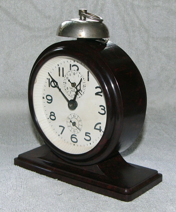

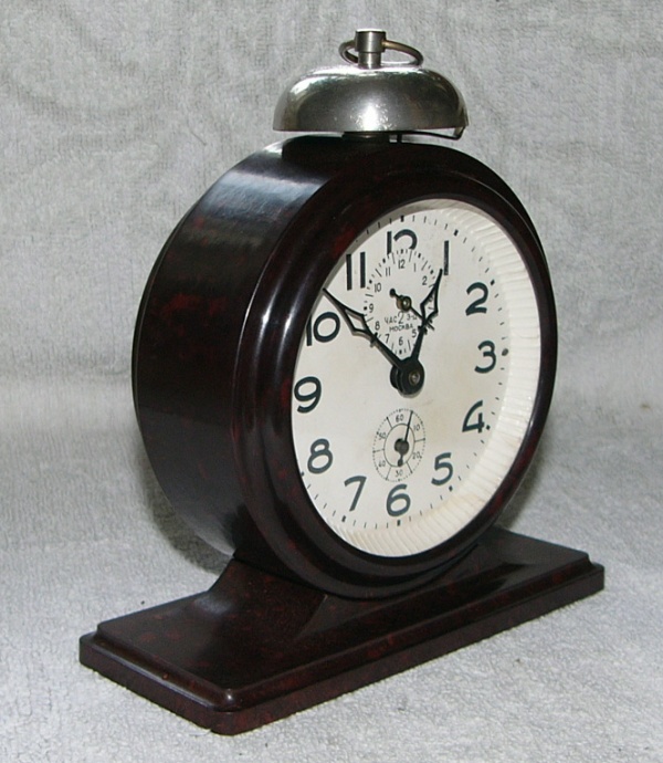

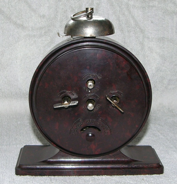

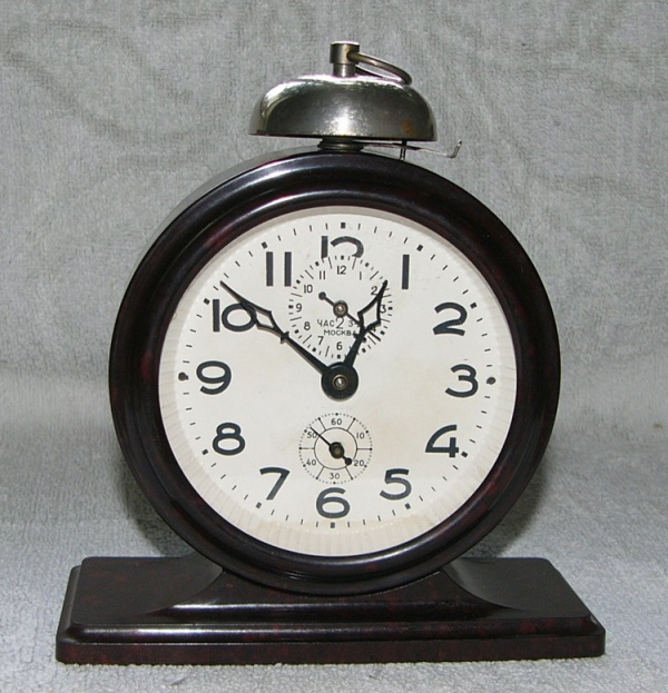

Наконец-то вчера нашёл себе хоть один будильник в карболитовом корпусе - 3 квартал 1952 г. А то в своё время всё по-распродал...
