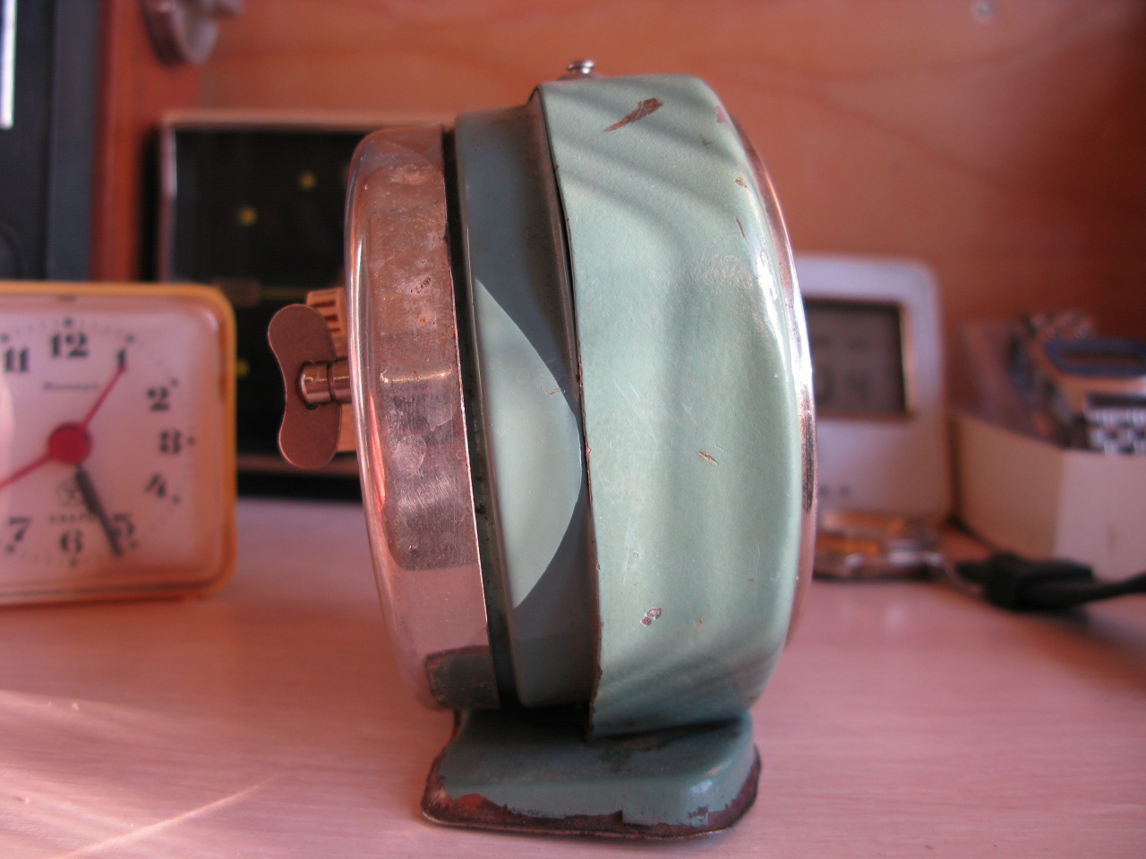

Сегодня откопал вот такого мамонта.
ID:	940958 Нажмите на изображение для увеличения
ID:	940959 Нажмите на изображение для увеличения
Не на ходу, и ещё не открывал.

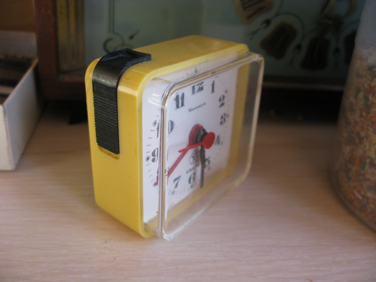

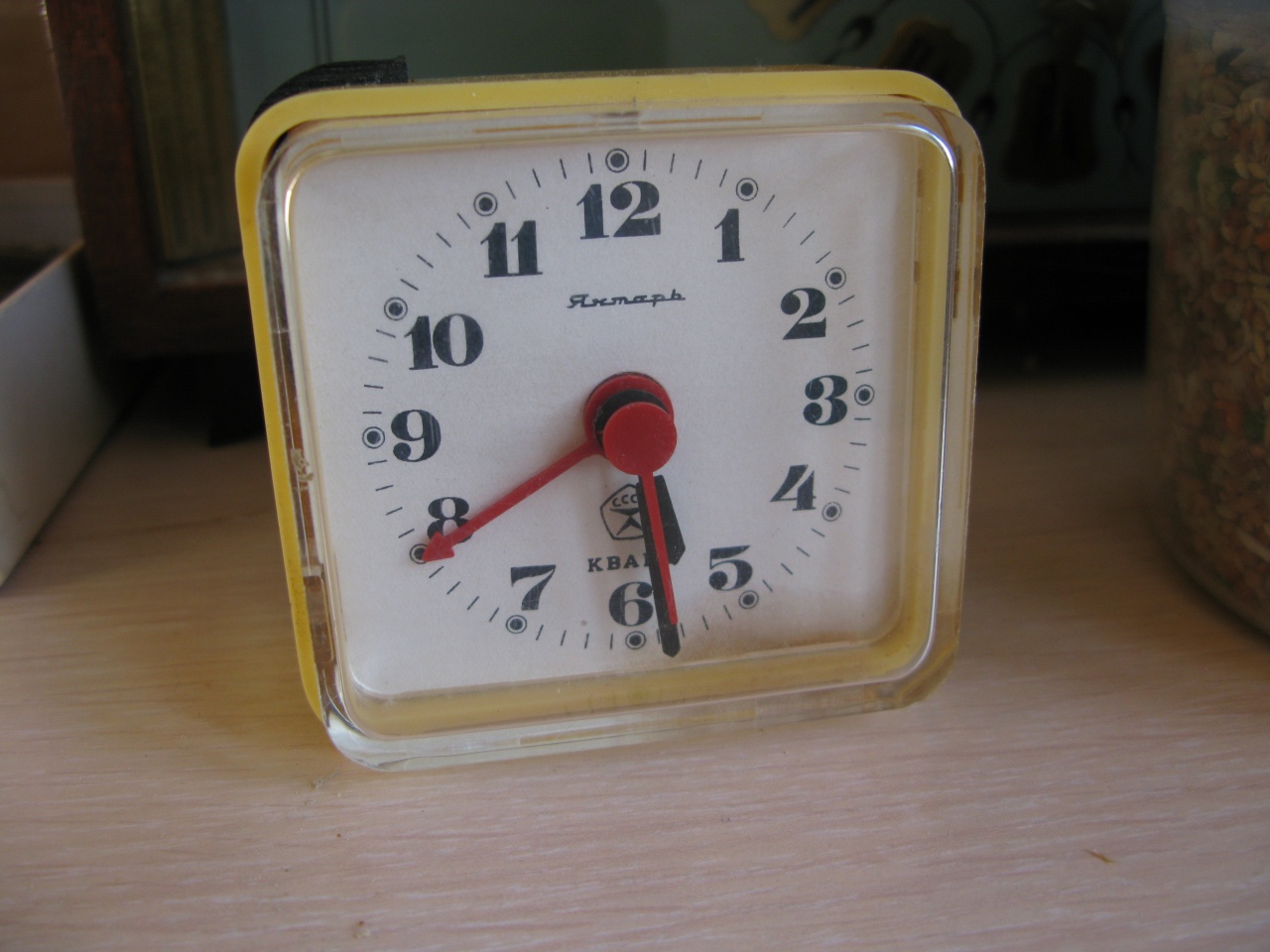

И вместе с ним мамонтёнок.

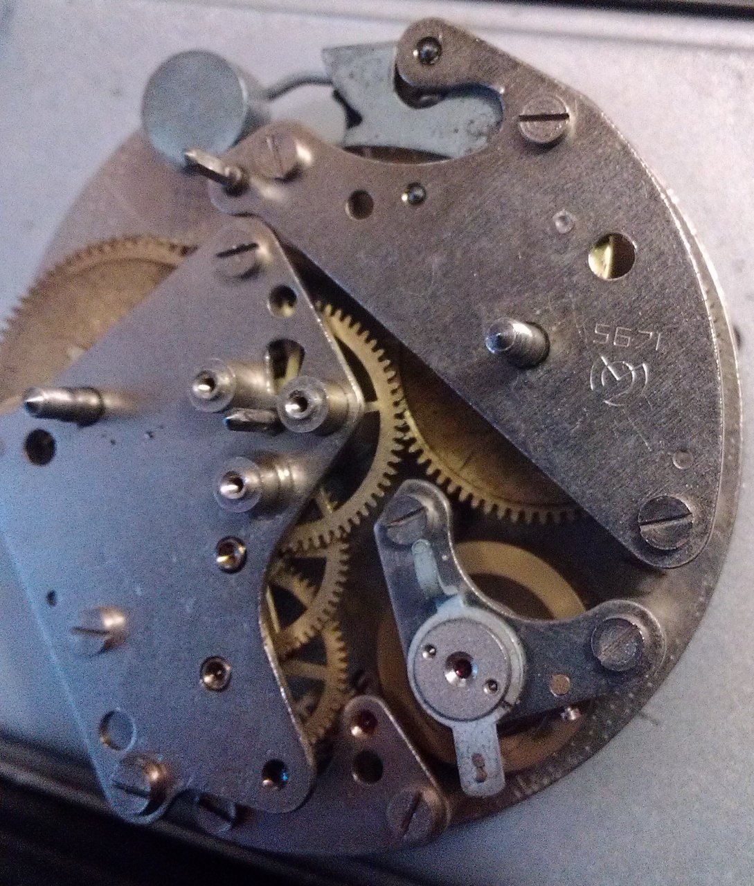

ладно. если с Владимиом не сюда, тогда, вот, Слава. помогите год определить? а то, на мосту, непонятные цифры...

5671-это калибр часов.
А дату,по-моим наблюдениям,где-то после 1967 года
перестали ставить.
У меня на аналогичных часах под логотипом 2МЧЗ,
выбито 2-67.

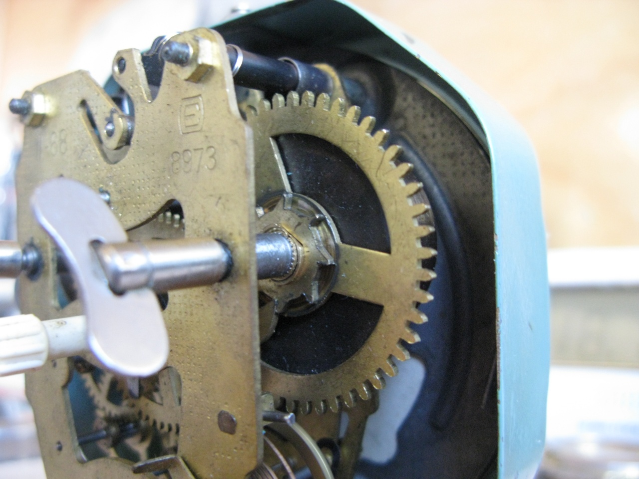

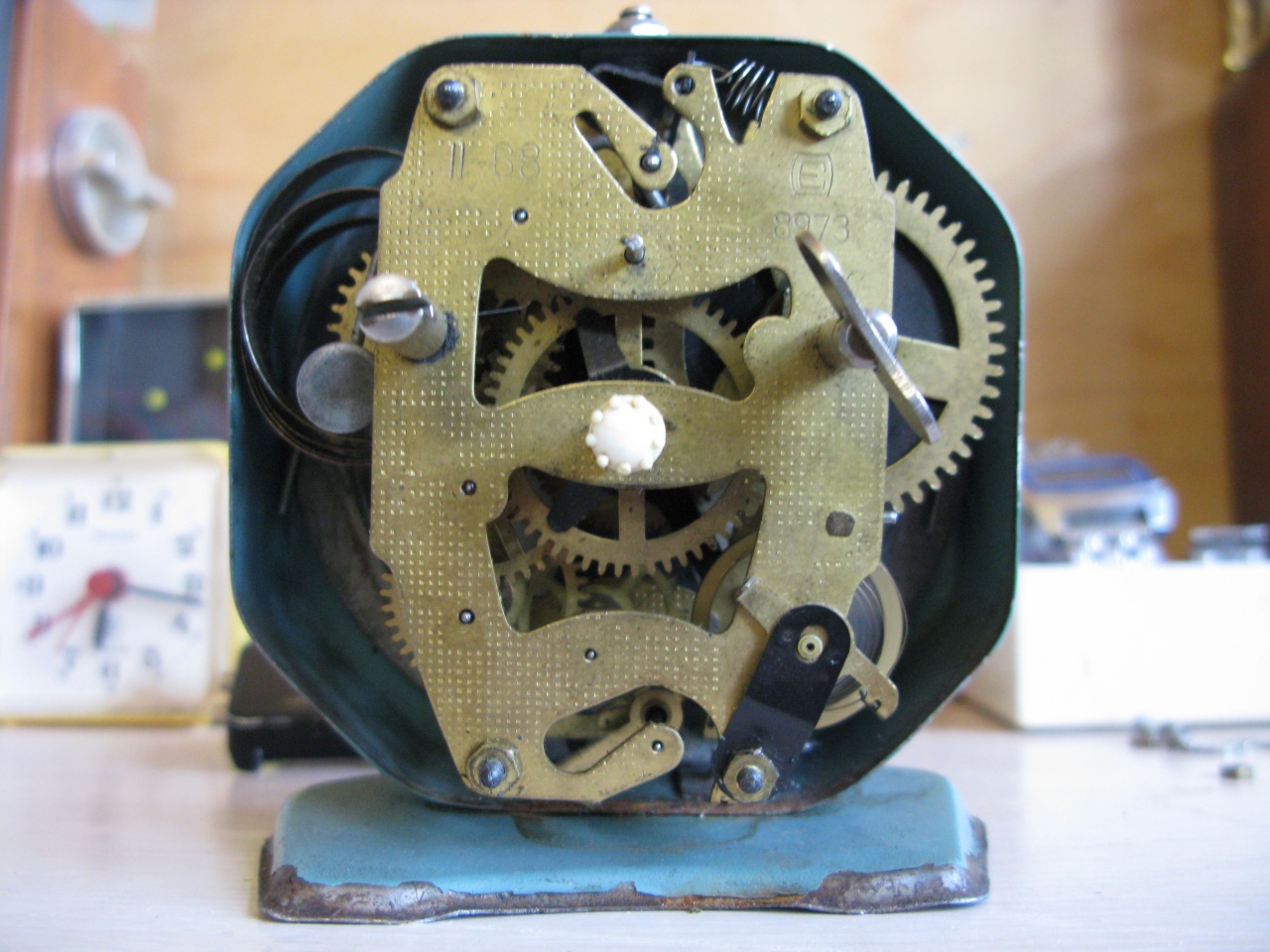

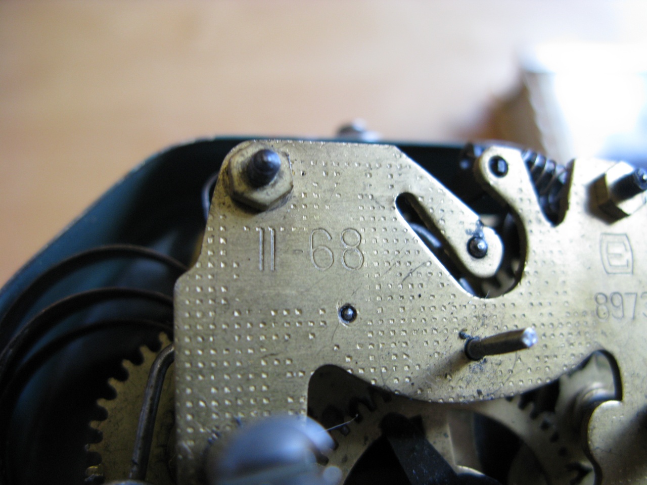

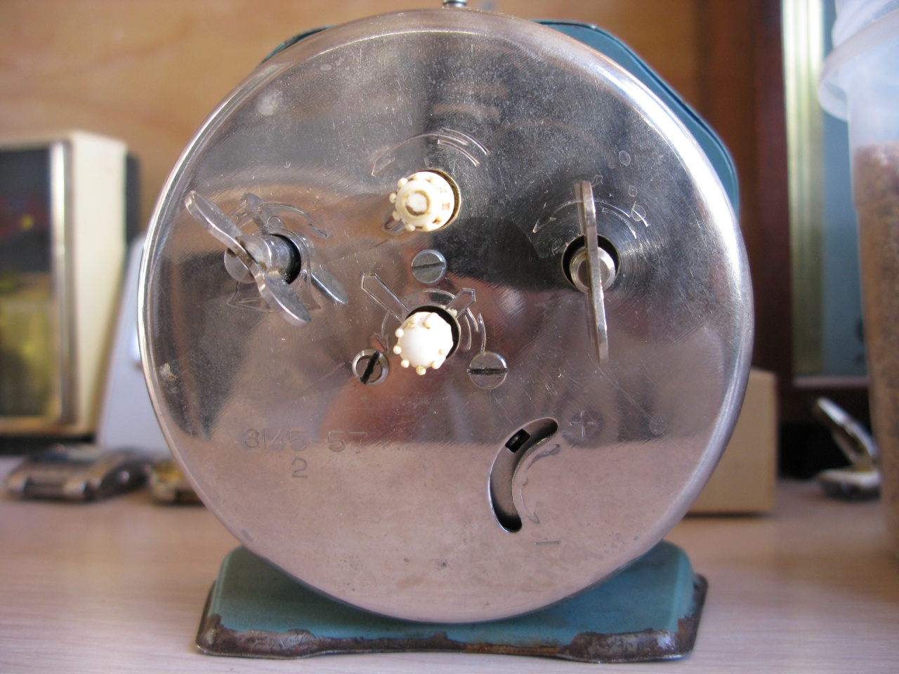

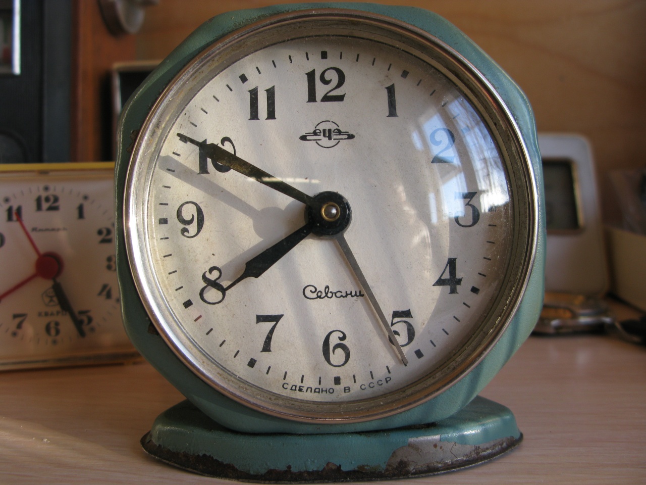

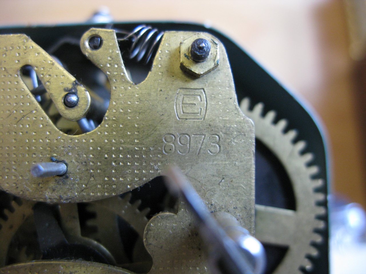

Поторопился я записать Севани в тяжело больные. Оказалось ход есть. Просто не заведён был. И всё целенькое. Вот только пружина боя сорвана. И судя по концу, её уже пробивали, а не меняли.

egoregorov у меня кажется 1957 года или 6 так пробилась не однозначно

Если 1957г,то это д.б. ПИОНЕР со светомассой,
с отдельным мостиком под барабан хода
и пружинками на храповиках.
И эмблема 2МЧЗ должна быть более ранняя, с куском шестерёнки,
а вместо ,,5671" д.б. ,,11 камней".

О.о Янтарь? Видел только Славу в таком исполнении.
Зы, если придется мыть механизм - ни в коем случае не смазывать ничего до оси перевода стрелок включительно - не запустятся вообще.

В 1968 году еще дату ставили. У меня есть несколько механизмов. (4-68)
Пружина сигнала от любого большого будильника подойдет, пружина хода - от Севани и Янтаря 6973, но не от Витязя и не от Янтаря 6273 - у них она слабее.
