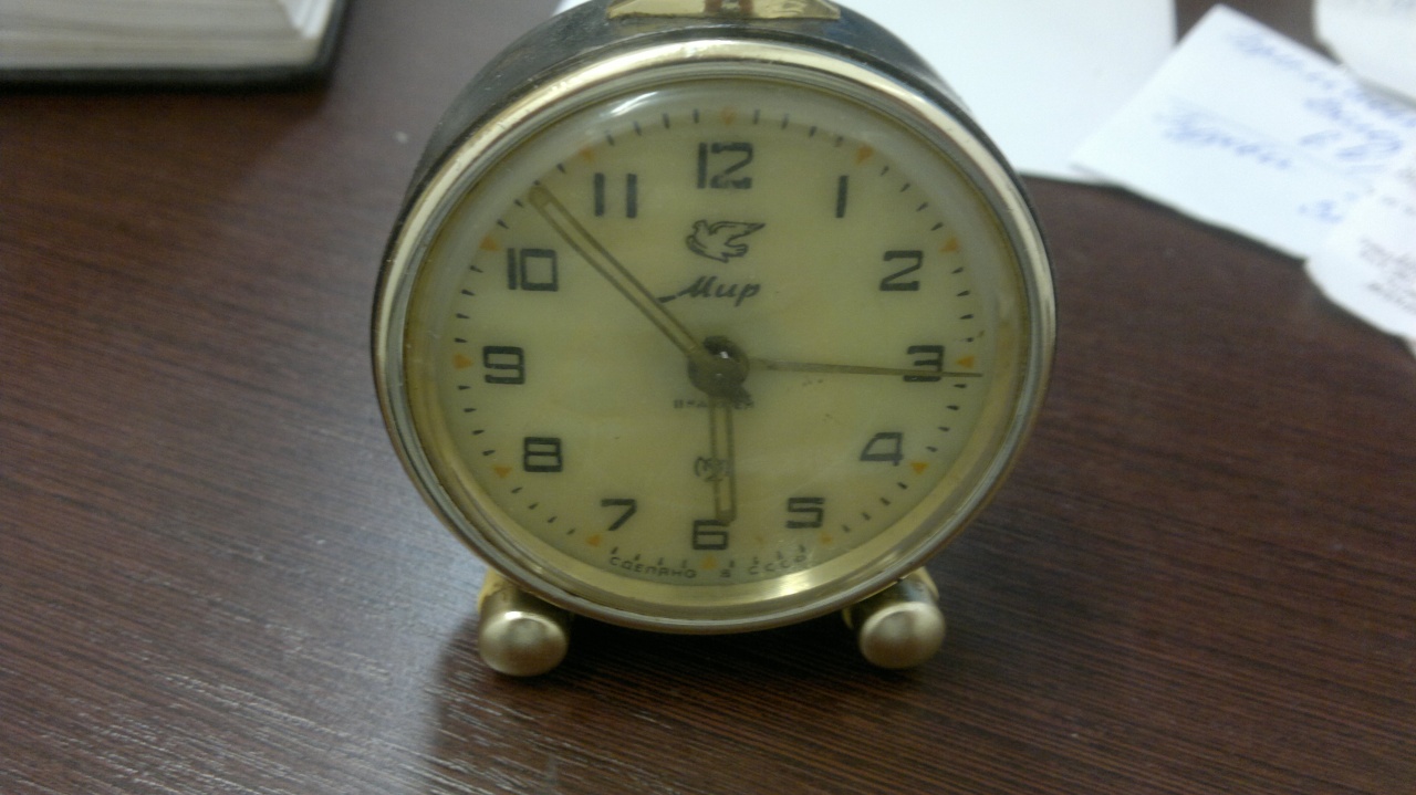

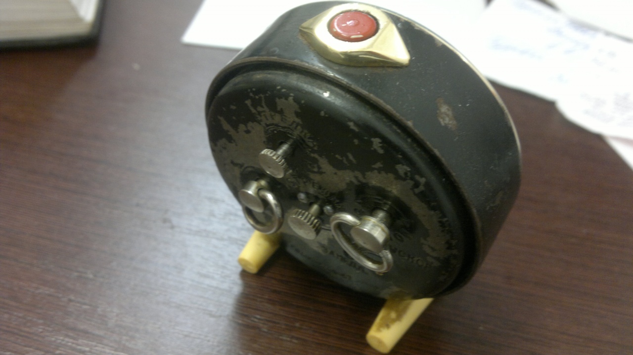

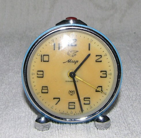

Подскажите а чем покрасить будильник мир, да и другие славы в подобном корпусе.

Я крашу краской в аэрозольном баллоне. Сначала только надо удалить всю старую краску. Затем грунтовка. Стекло можно аккуратно выбить с алюминиевой обоймой. Потом запрессовать. Если не вставляется, чуть-чуть подточить.

Заднюю крышку можно просто заполировать, предварительно очистив от старой краски - смотрится превосходно. С основной частью корпуса похуже - будут видны штамповочные побежалости на металле, лучше покрасить из баллончика.

Красил где-то год назад из балончика. Стекло с ободком не снимал, а заклеивал малярным скотчем.
Вот результат:

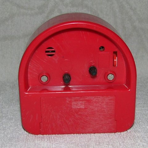

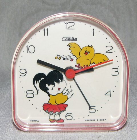

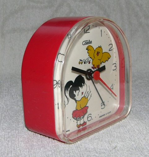

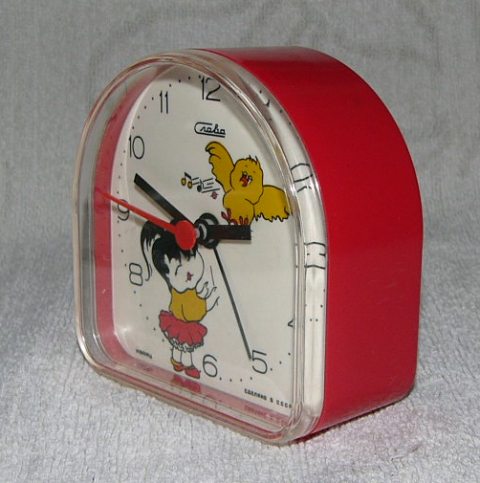

"Слава" кварц, с детским рисунком, СССР
Наверное, мало интересен коллекционерам, но мне показался редким...

я их так тоже покупаю. Руководствуюсь внутренним желанием а не какими чужими требованиями к коллекции.

В корпусе такой формы не попадался.
