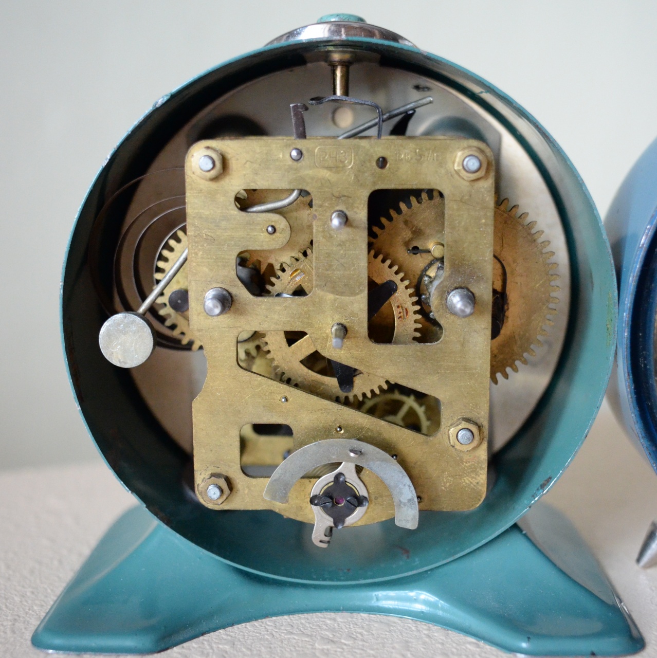

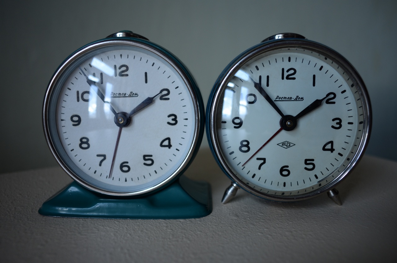

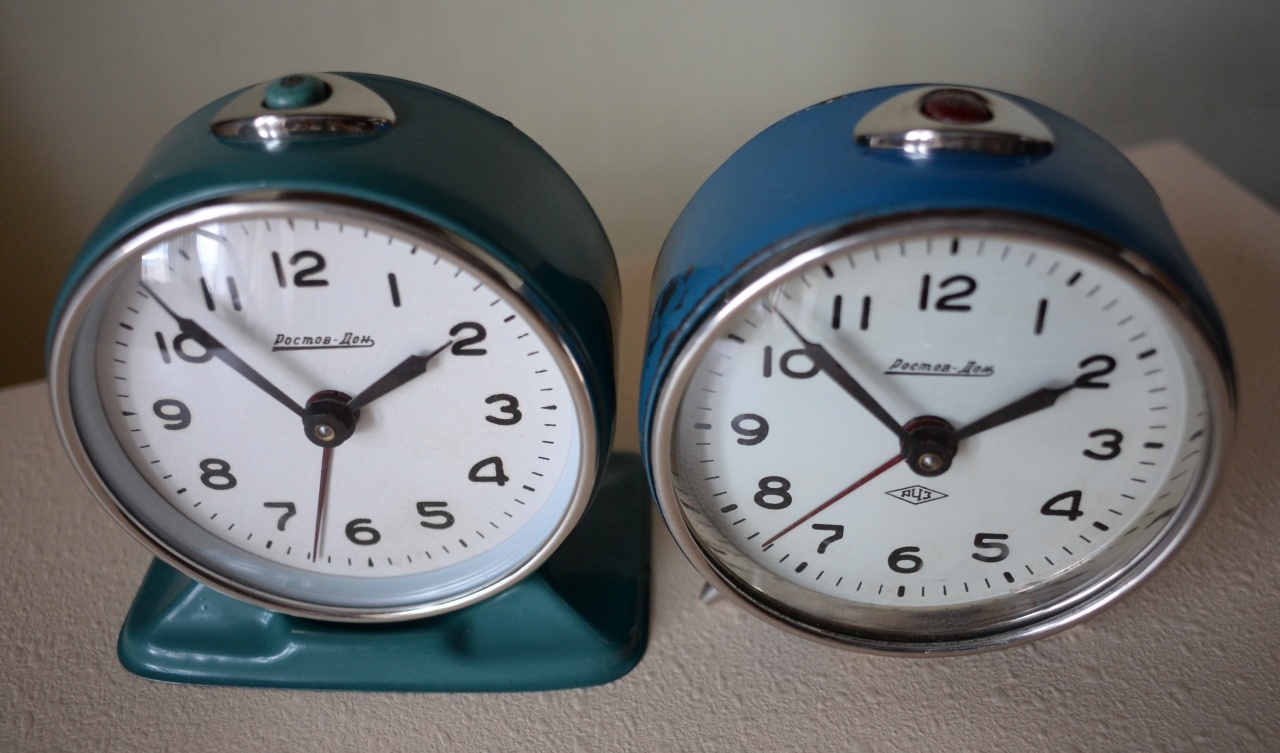

Ростов-Дон (1-59).
Выудил из этой самой коробки с 24ю будильниками вот такой Ростов-Дон(1-59)
в пару к пришедшему раньше 1-57(зелёный).
Весьма приятные будильнички,хоть и не совсем тот формат, что я собираю,
но сделаны с отменным качеством,приятно в руки взять, с ВИТЯЗЕМ не сравнить.
По общему конструктиву похож больше на СЕВАНИ, но внутренняя крышка
крепится не гайками, а чисто фрикционно.
Слегка им позанимался,отмыл в первом приближении, думаю, стоит подобрать
подходящую по цвету краску и перекрасить.
Выровнял заколбашенный баланс, но механизм пока не чистил.
Зелёный(1-57) долго у часовщика клянчил,ни как не хотел продать или денег больше хотел
Этот экземпляр, вообще идеальный по сохрану.
Кстати, у зелёного цифер-бумажный, у синего-металлический.

Механизм у него совместимый с Витязем? Или ещё Янтарь 6273?

На последнем фото посмотрите.
Не мой формат,я в этих механизмах(больших) абсолютно не разбираюсь,
но на ВИТЯЗЬ внешне не похож.

первый бирюзовый "Ростов" очень красив.
"Ростов" - прообраз "Витязя", и механизм той же компоновки, расположения цапф, только окна в платинах другой формы
думаю, детали должны быть взаимозаменяемы с "Витязем"
из крупногабаритной тройки "Янтарь"- "Витязь"- "Севани", "Витязь" был самым качественным, имел самую лучшую полировку цапф и редко изнашивался
один мастер, который много проработал во времена СССР, говорил, что больше всего по гарантии приносили "Севани", а реже всего - "Витязь"

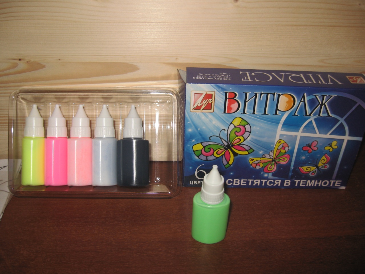

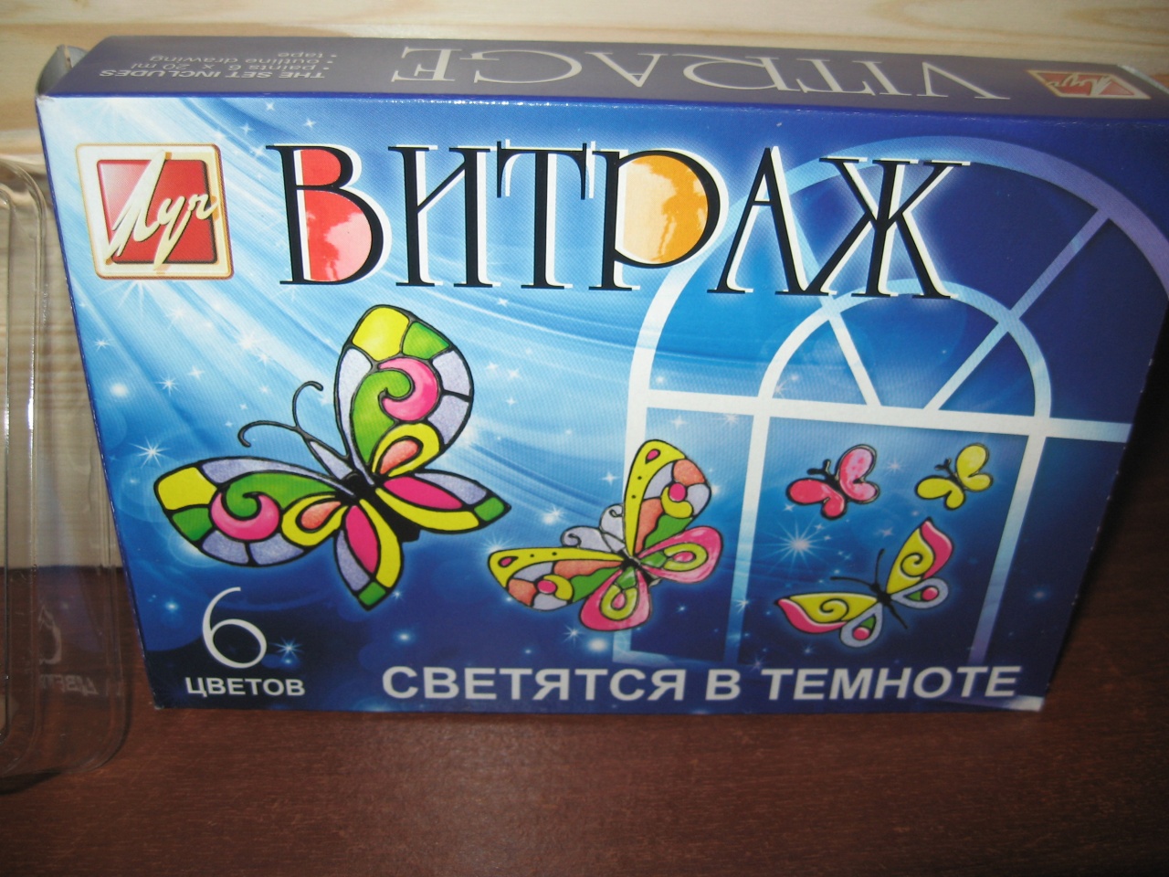

Что за краска? У меня вопрос по восстановлению светомассы актуальный и не раскрытый Если можно, фото тюбика, или что там, в студию.

вот,она при высыхании становится прозрачной,я потом белой краской подложку сделал. цена набора 250р. покупал в детском магазине. сам первый раз попробовал.
на алиэкспресс видел краску,но ценник великоват,ссылки не осталолсь

интересно, а как светится черная краска?

Она для контуров,не светится,в остальные люминофор подмешан
