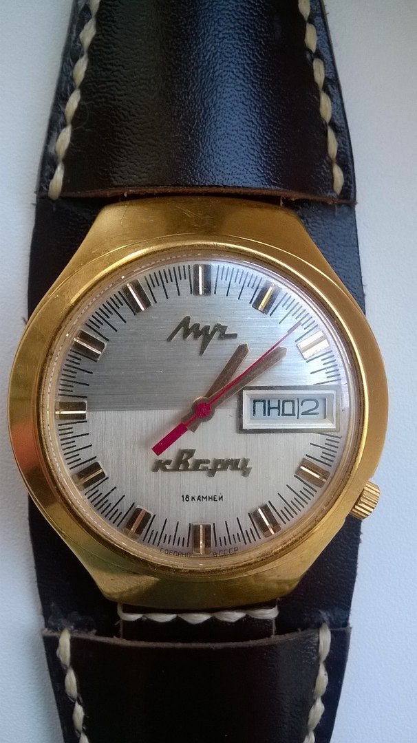

Здравствуйте! Недавно купил себе такие часики (луч 3055) в позолоте. Есть пара проблем:
1) Часы идут только в положении циферблатом вниз. Во всех остальных - останавливаются. Цапфы оси баланса вроде целые, баланс свободно колеблется в любом положении.
2) Часы сами не запускаются. Для того, чтобы запустить, приходится крутануть часы вокруг своей оси, после чего опустить контакт на батарейку.
Если кто знает, подскажите пожалуйста, в чем причина 1-й проблемы
