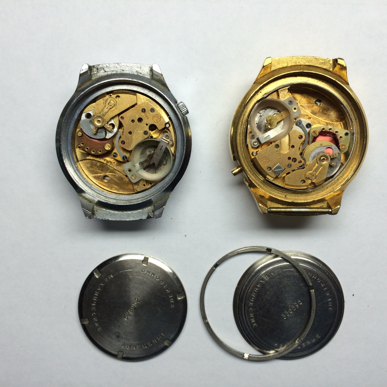

Сравниваем с фотографиями:
Слева - 3055 старого образца. Плата снята, но она с кварцевым генератором, как у любого 3055.
И механизм с маркировкой на мосту 3055, но без кварцевого генератора на плате из http://forum.watch.ru/showpost.php?p...&postcount=174
Вот его фотка из поста ниже:
Такой, как и 3055, да не совсем Пружинка под секундным трибом другая. У 3055 и раннего и самого позднего пружинка замысловатой формой, а тут форма попроще и материал другой, бронза скорее всего.
На картинке в начале постинга на схеме видна такая же пружинка.
Далее смотрим по внешнему оформлению часов. Нет надписи кварц, и это правильно, потому как кварцем и не пахло. Единственное - 3055 на мосту

Если это правда, то запускали 3054 и 3055 одновременно. Детали практически одинаковые, за рассмотренными исключениями.
И что выходит? 3054 - это обкатка механики с простейшей платой, пока не подойдут кварцевые блоки? А потом плавно перешли на кварцевую машину.
Из личной переписки (главным образом с Сергеем) я узнал, что механизм постоянно менялся во времени. Катушки старого образца заменены на новые (и убрали втулку с платины). Потом появился 19 камень в механизме. Его положено считать - он функциональный - но на циферблате это не отразилось Осталось 18 камней, а потом появились циферблаты вообще без этой надписи. Ну и баланс - есть три конструкции: 4 магнитный клеенный, 4 магнитный клепанный и 8 магнитный. В конце производства и микрорегулятор упразднен. А машина все 3055. Не особо заморачивались. Если бы это была Заря, то дошли бы до середине алфавита
Так что несмотря на надпись 3055 на Луче Vilos'а, считаю, что машина - 3054.

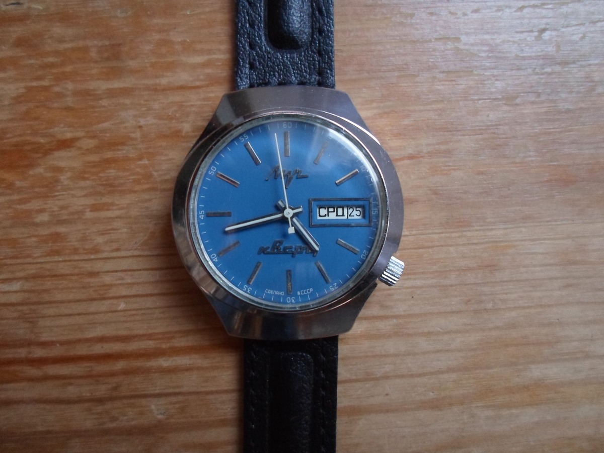

Очередное пополнение. Пожалуй, самый невзрачный циферблат, но из песни слов не выкинешь.

Vilos,
напрасно Вы так. Цифер зачётный и довольно редкий.

И мне нравится. Часовые метки тонкие, секундные четко видны (ибо цифер гладкий), ошибочная надпись 18 камней отсутствует что еще надо-то

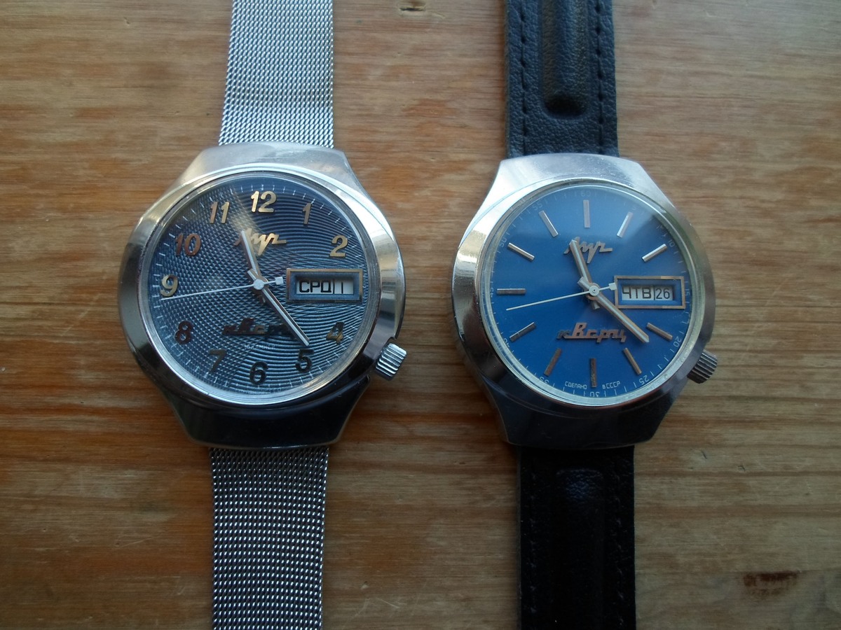

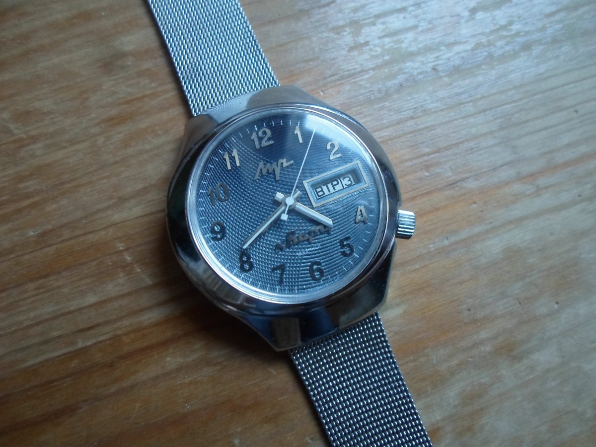

Сообщение от Vilos Посмотреть сообщение
Сообщение от WhiteLion Посмотреть сообщение
Особенно пришлось повозиться с Лучом с серым цифером.
Не хватает мне такого для полного счастья.
Счастье есть!
Гладкий синий может и лучше читается, но серый-гильоше красавчик.

Мечты сбываются
Поздравляю и желаю новых Лучей. Красивых и разных!
Такой браслет особо подходит к данным циферам!
У меня такой есть, надо попробовать
Я все еще не придумал имени своего хронометра, и даже фотки не выкладывал, что, конечно, недостойное поведение в нашем сообществе
Пробую исправиться.

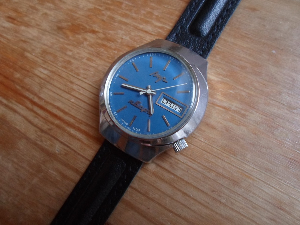

Это сразу после получения:
На ходовых испытаний Славы Транзистор в роли эталона времени (у 2936 нет стопа и приходилось запускать 3055 по секундной стрелке Славы):
В начале февраля (дата и день правильно выставлены; кстати, календар работает без замечаний):
В то же воскресение заметил, что часики жены случайно шли точно:
Случайно, потому что они безбатареечные (ЕТА 2671) и норовят остановиться, если их не носят каждый день

О прохождении службы хронометра.
С тех пор, как его получил, в основном его и ношу. Так и не понял, отстает он или спешит, хотя время и было. Но пришлось использовать его сначала в качестве эталона, а потом случилась незадача - лучик вместе со мной получил сильнейший удар. В результате - трещина в стекле в районе 11 часов (у меня есть пара запасных стекол, так что поменяю ) и вылетевшая пружинка противоударного устройства.
Пришлось снимать баланс, чтобы убедиться в целостности и прямизны цапф, а потом пришлось чуть подправить игру волоска в градуснике.
Выкачка оказалась не сбитой, настройку хода поймал еще с третьей попытки, без всякого прибора, на глазок. Амплитуда - 270 в течении часа. Смотрел раз 30 и закрыл крышку. Ход не изменился.
Вот такой он, 3055.
Танк! Получил болванку под башню, и после полевого ремонта на скорую руку снова в строю.
Синяк на руке дольше сходил, чем лучик был вне строя
