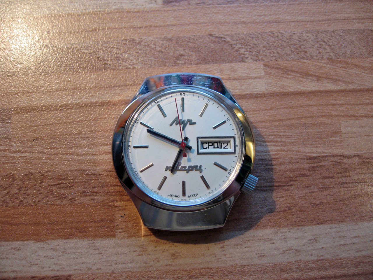

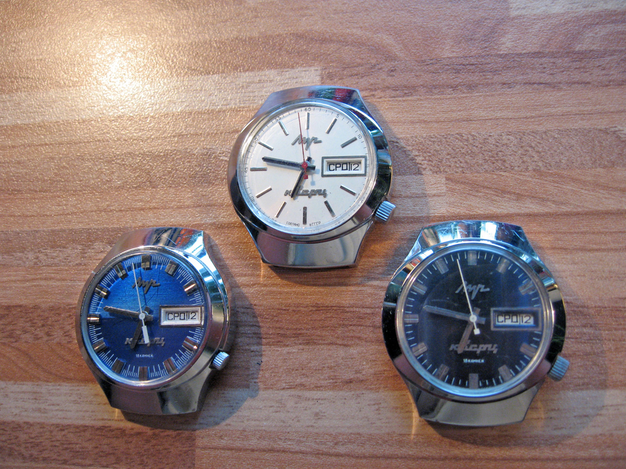

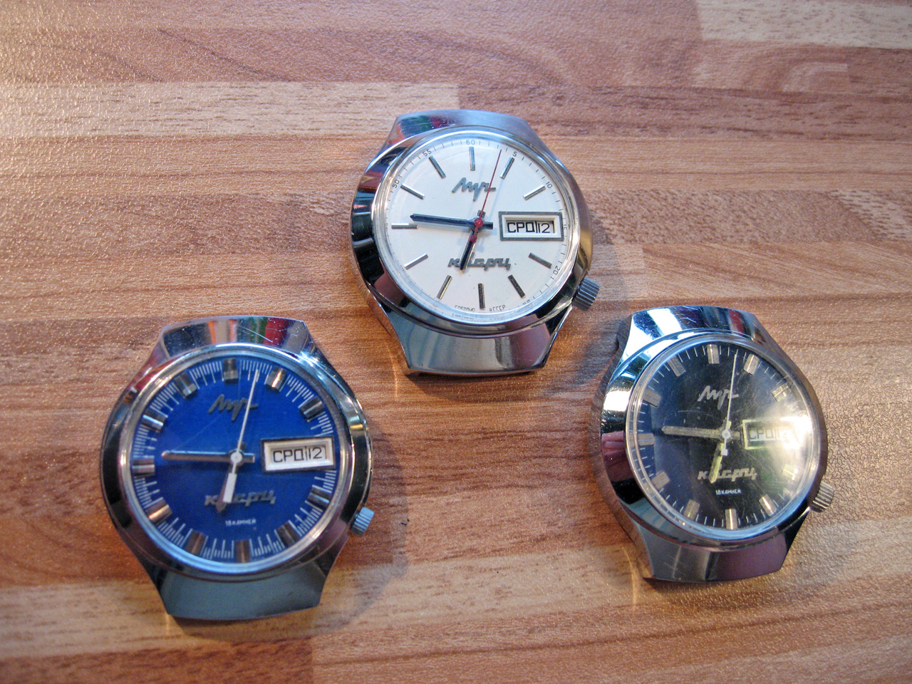

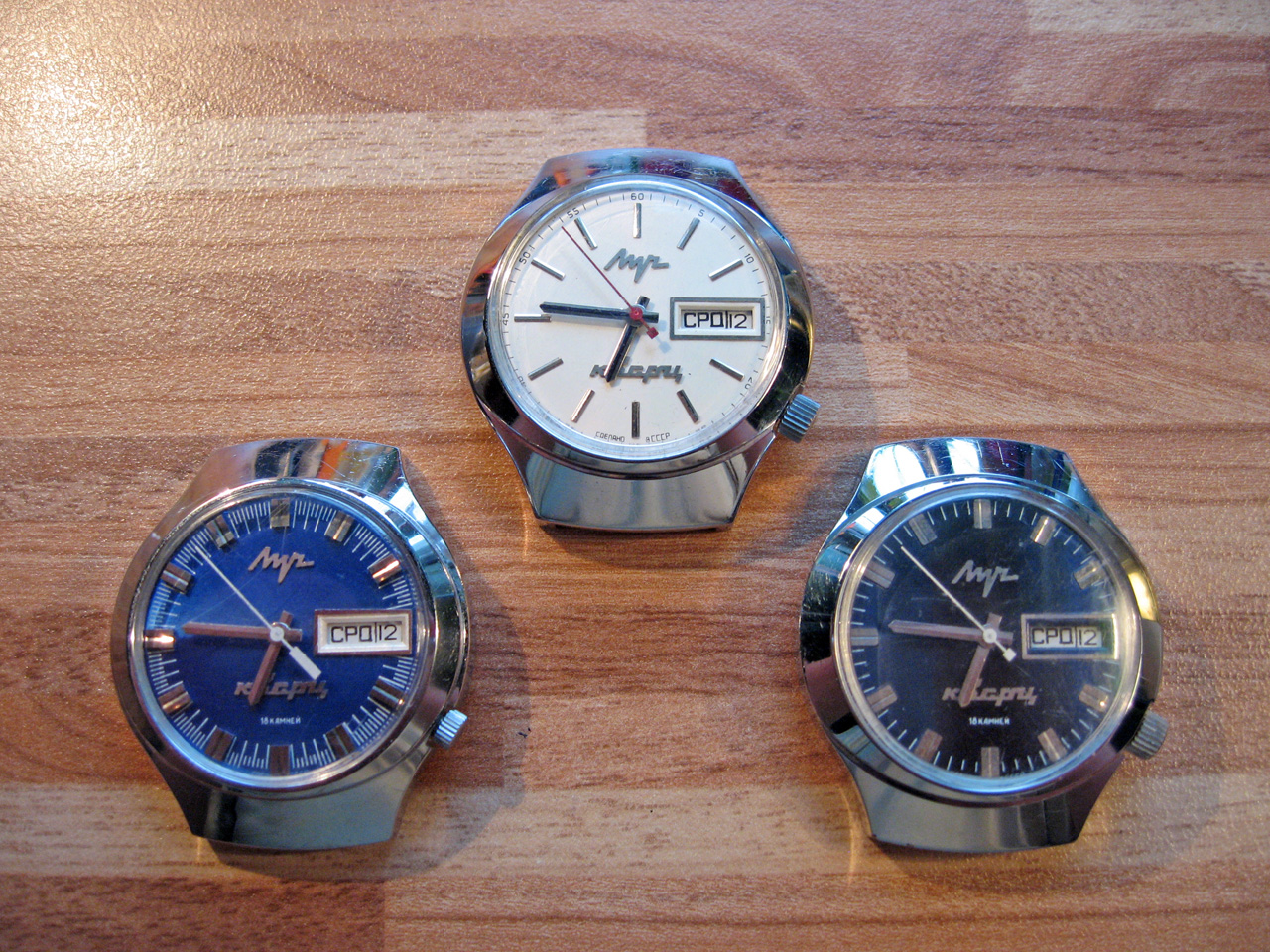

Вернул к полноценной жизни ещё три Лучика 3055.
Название: Img 016-1.jpg
ID:	1095860 Нажмите на изображение для увеличения
Название: Img 019-1.jpg
ID:	1095861 Нажмите на изображение для увеличения
Название: Img 028-1.jpg
Название: Img 040-1.jpg
ID:	1095863 Нажмите на изображение для увеличения
Название: Img 049-1.jpg
ID:	1095864 Нажмите на изображение для увеличения
Название: Img 061-1.jpg

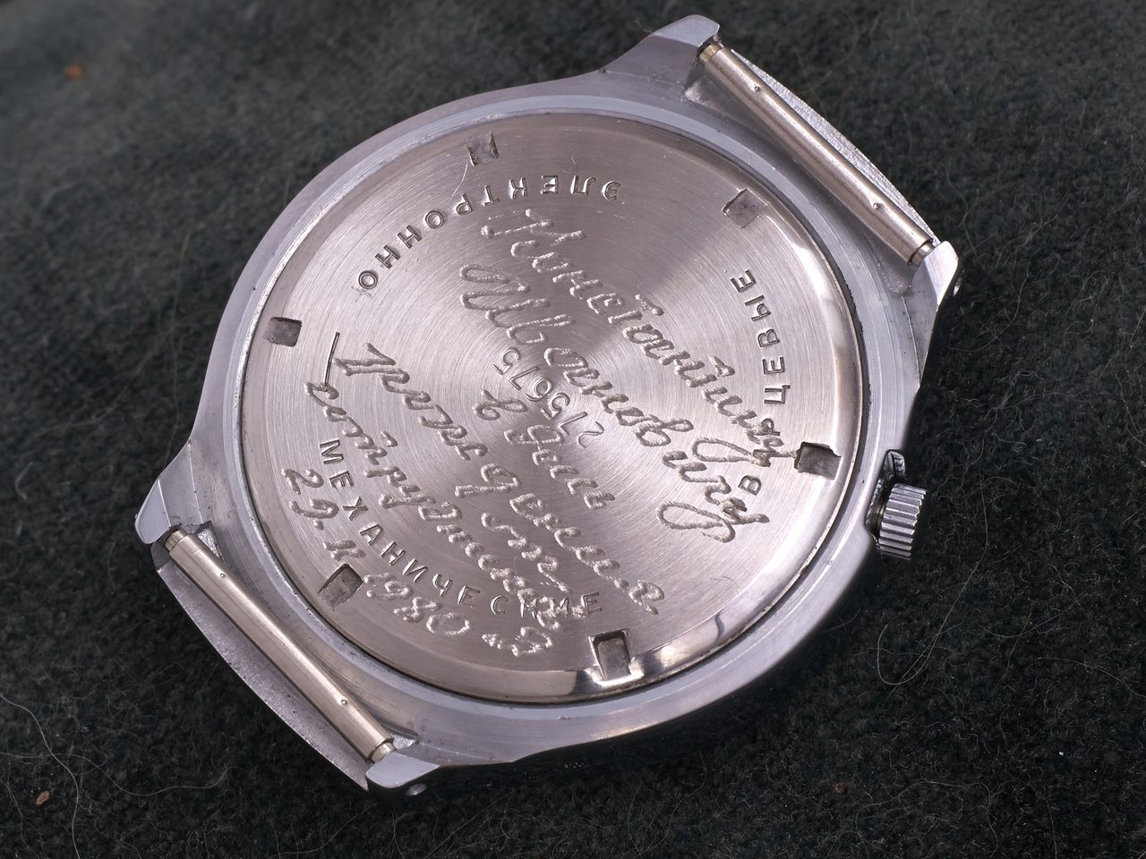

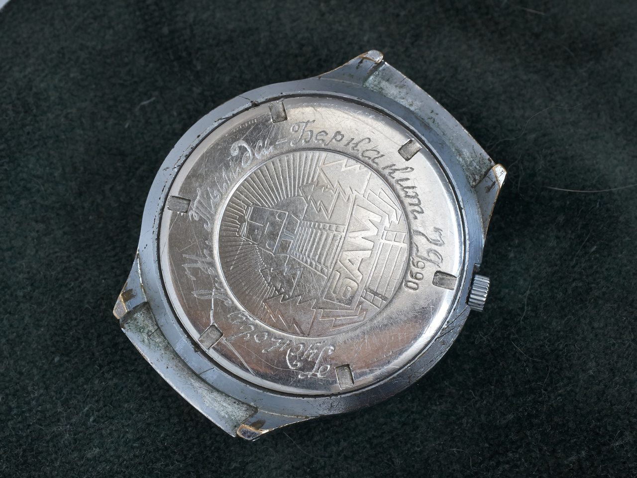

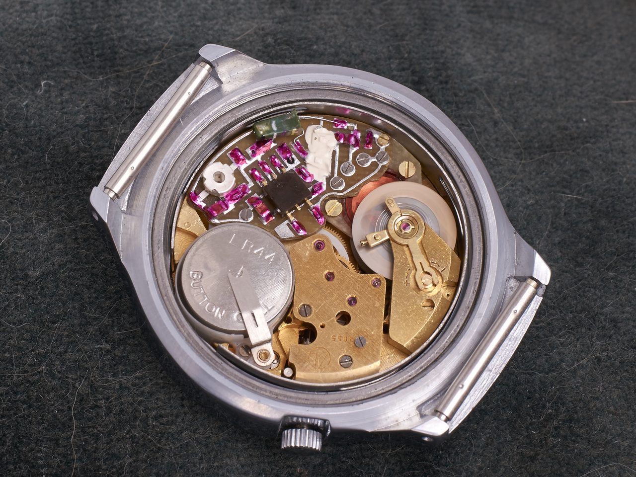

Луч 3055 БАМ и подарочные
Здравствуйте.
Пара Лучей 3055. По возрасту - практически одногодки.

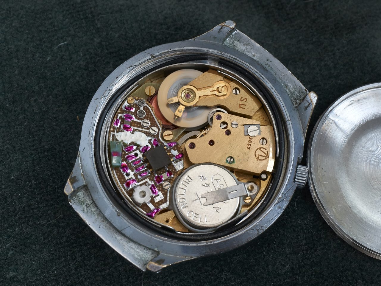

Сообщение от thoh Посмотреть сообщение
То есть, если я правильно понял, в наших условиях отремонтировать Таймекс 63 не получится. Во всяком случае, Вы за это не возьметесь.
Смотря какая неисправность. Пара часов Timex проходила через мои руки. Первые были попроще, просто контактные, без электронного блока, вторые именно с кварцевым электронным блоком. Но, увы, помочь ничем не смог. Слабое место - баланс. У первых была катушка в обрыве (крепится на балансе), у вторых сломана цапфа опять же баланса. Конструктивно механизмы очень похожи. Но естественно, есть и отличия.
А мех там несложный, с Лучёвским не сравнится. Но с точки зрения ремонта очень неудобный. Все три этажа, как сендвич, крепяися 3-мя сквозными винтами. Гемор тот ещё при сборке. Ну то такое...
Что интересно, в кварцевой модели стоит нестандартный часовой кварц. Сейчас точно не помню, но что-то в районе 24 или 27 кГц.

Очень полезные для датировки фото, вторые часы, выпущенные почти
в самом конце 1979г имеют механизм раннего образца,
вторые уже с поздним механизмом, а на корпусе тоже 79 значится.

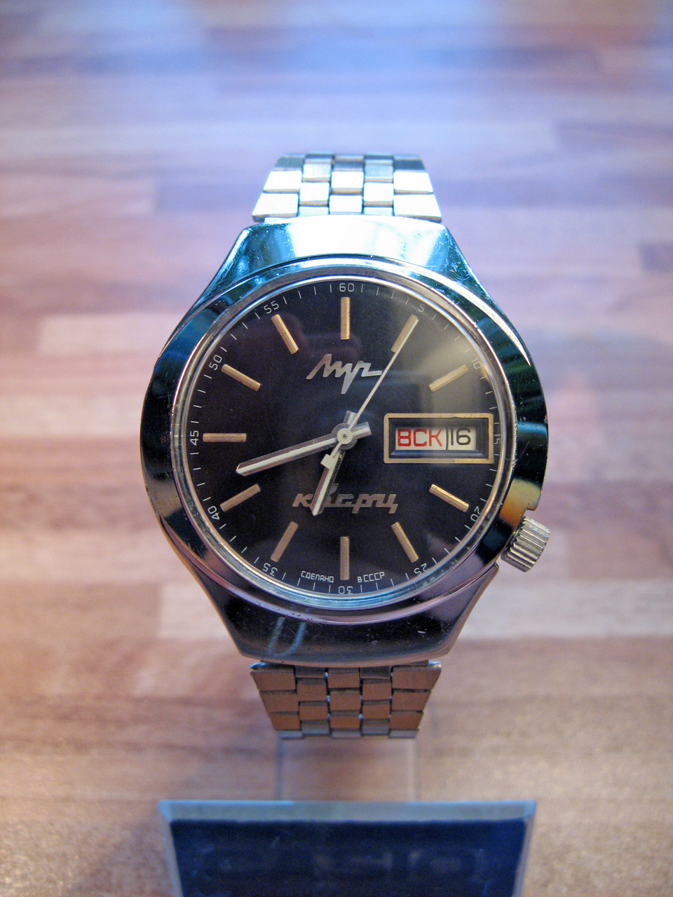

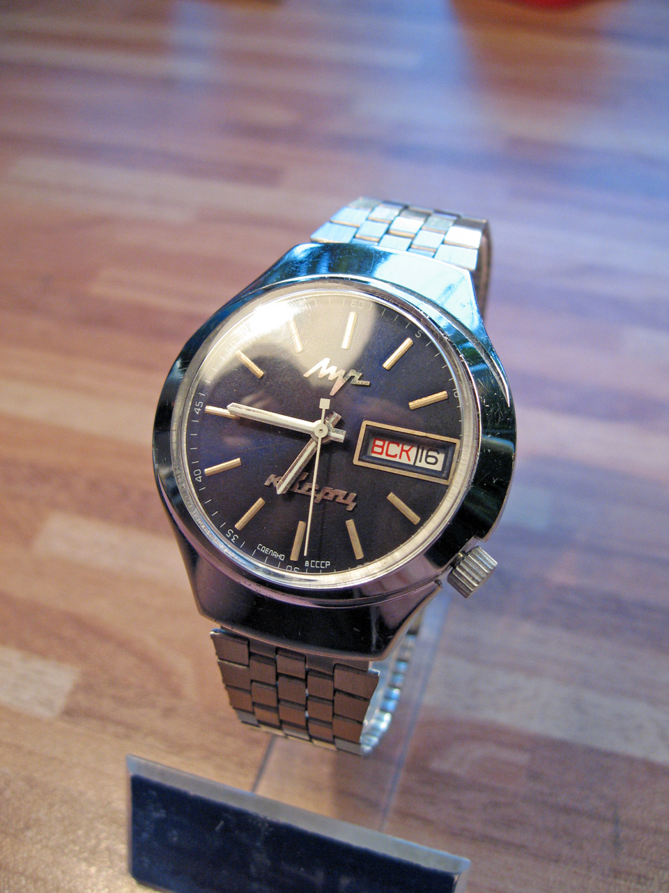

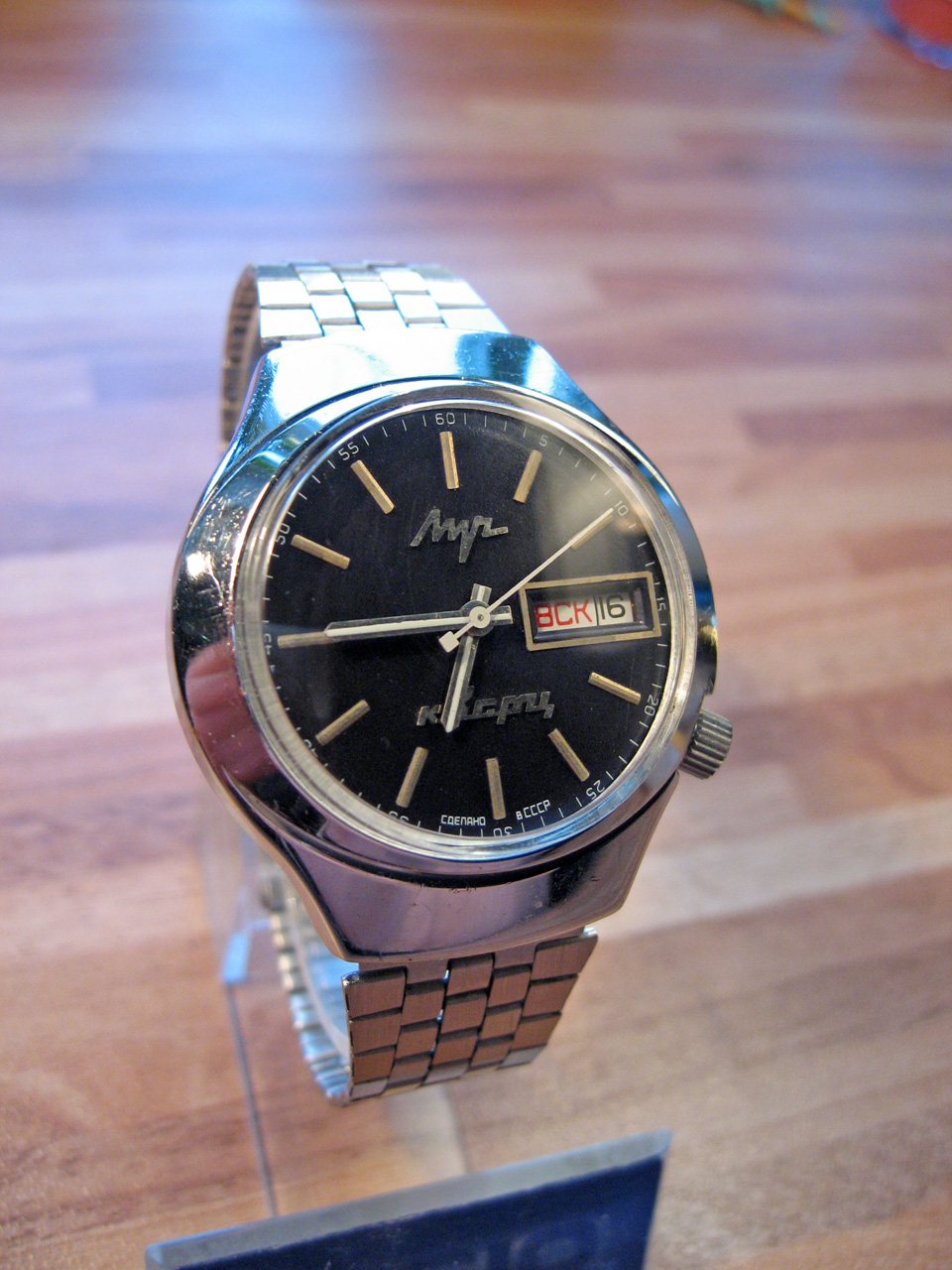

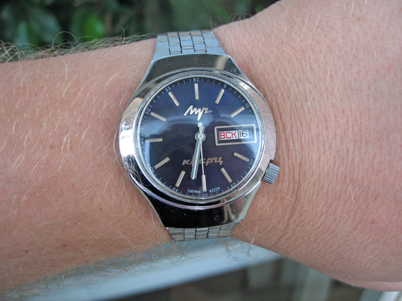

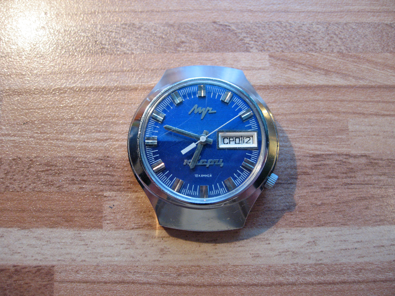

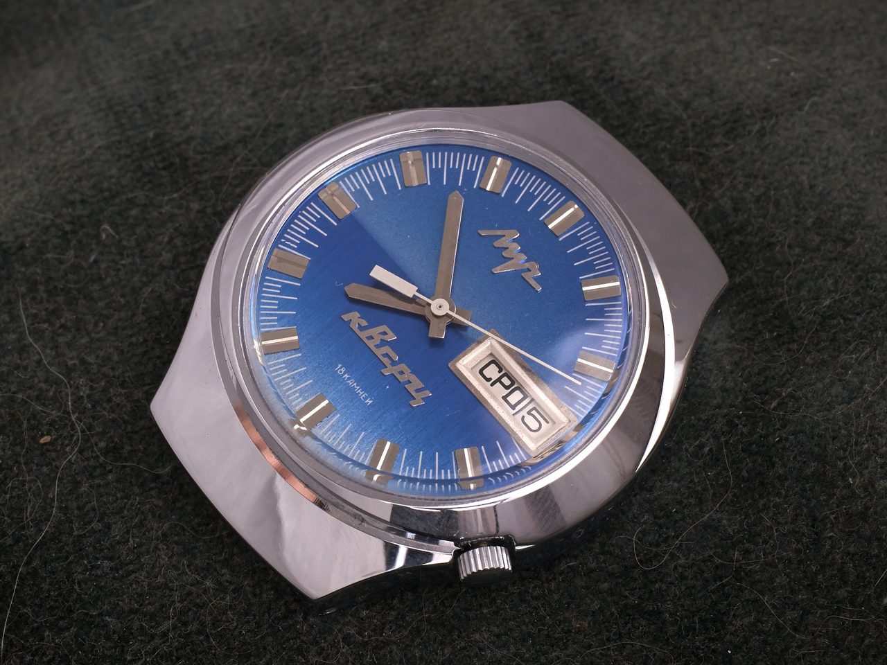

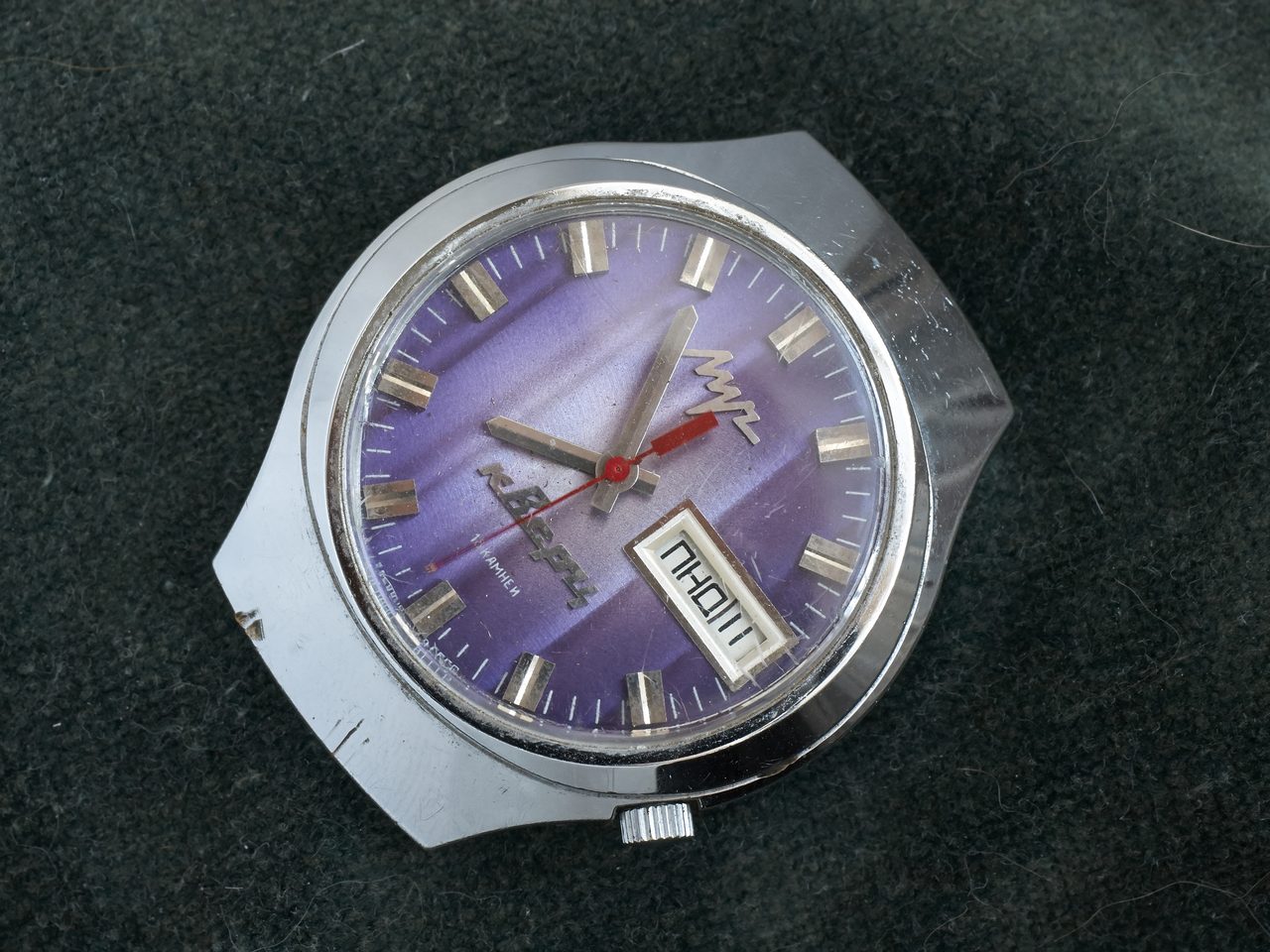

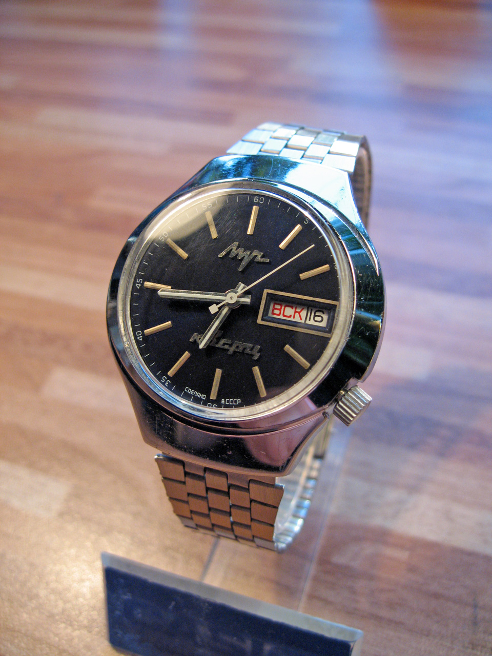

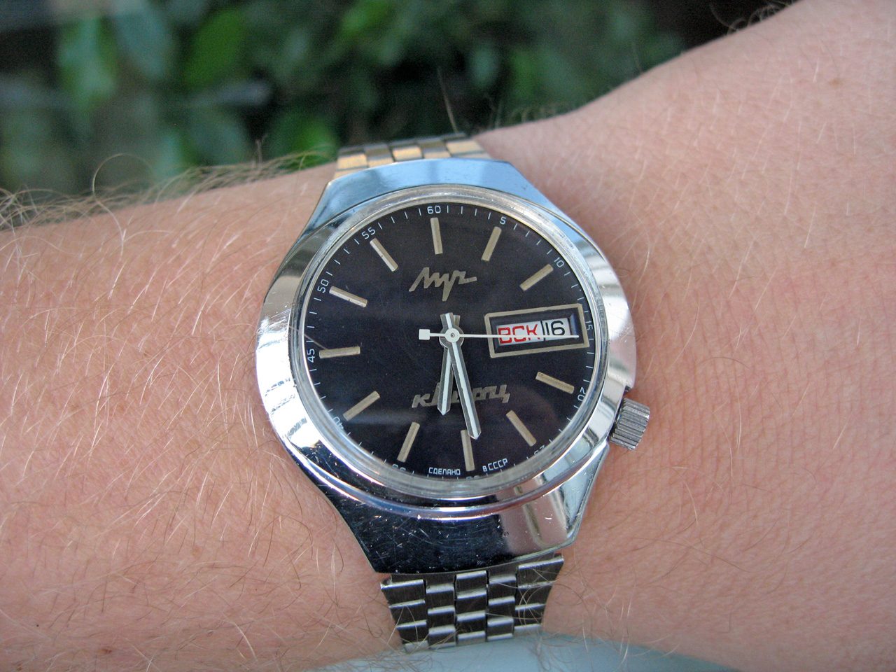

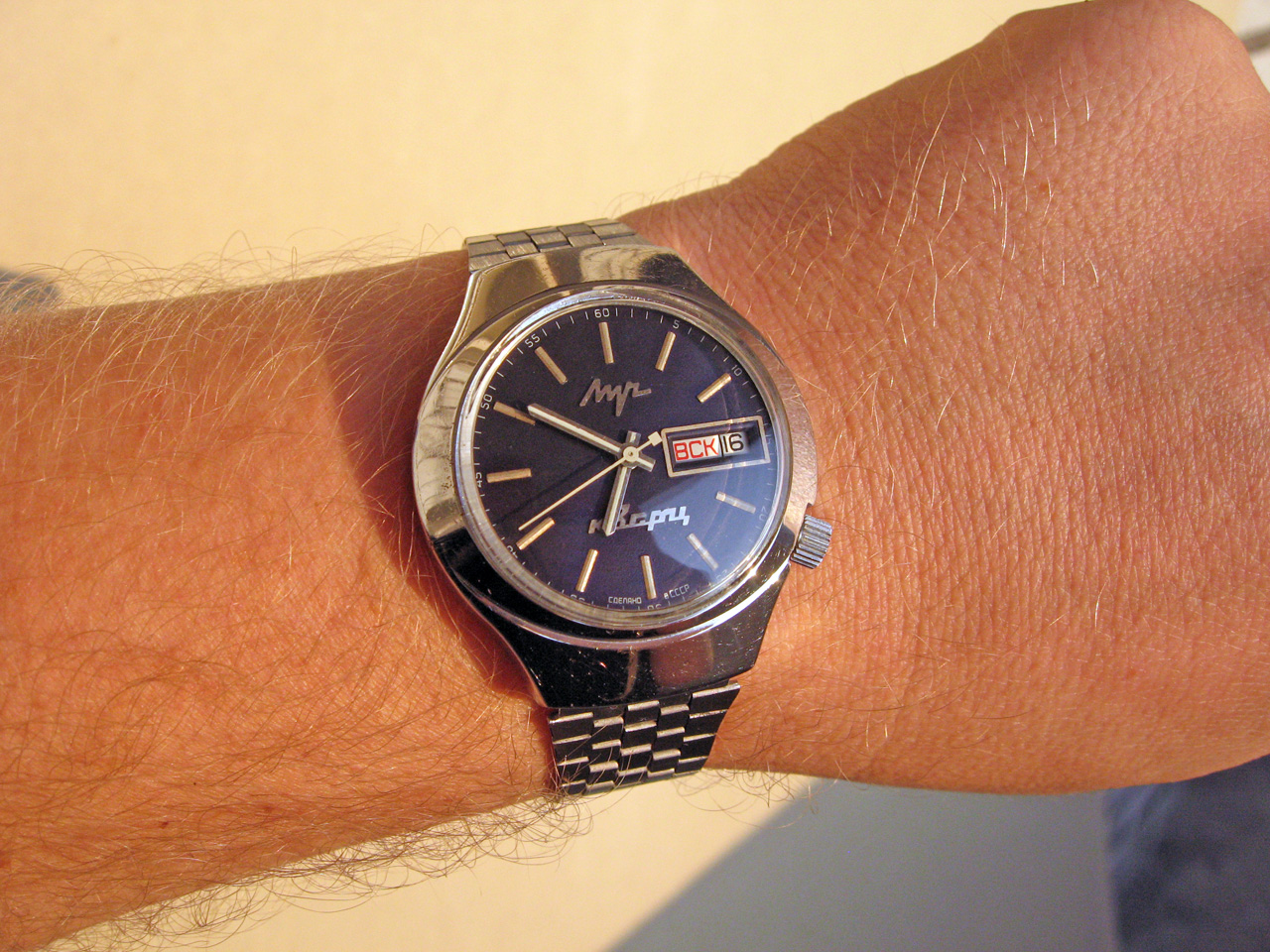

Собрал для себя ещё один Лучик 3055 с весьма редким и экзотическим цифером. Интересен он тем, что в зависимости от расположения источника света, он может быть чёрным, фиолетовым или тёмно-синим. Эдакий хамелеон.
К сожалению, на фото мне мало что удалось передать. Но уже как получилось.
Название: Img 033-1.jpg
ID:	1099490 Нажмите на изображение для увеличения
ID:	1099491 Нажмите на изображение для увеличения
Название: Img 044-1.jpg
Название: Img 043-1.jpg
Название: Img 008-1.jpg
ID:	1099488 Нажмите на изображение для увеличения
Название: Img 026-1.jpg
ID:	1099489 Нажмите на изображение для увеличения
Название: Img 068-1.jpg
