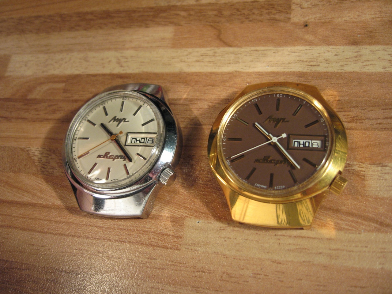

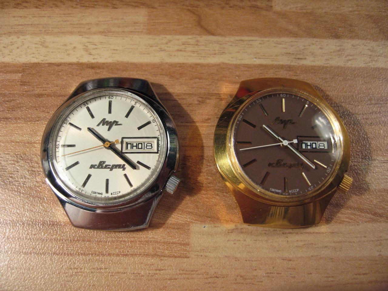

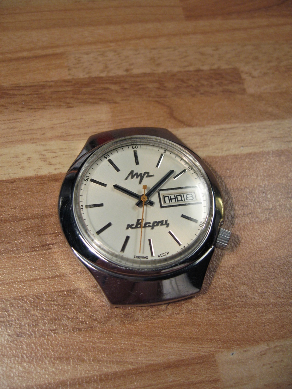

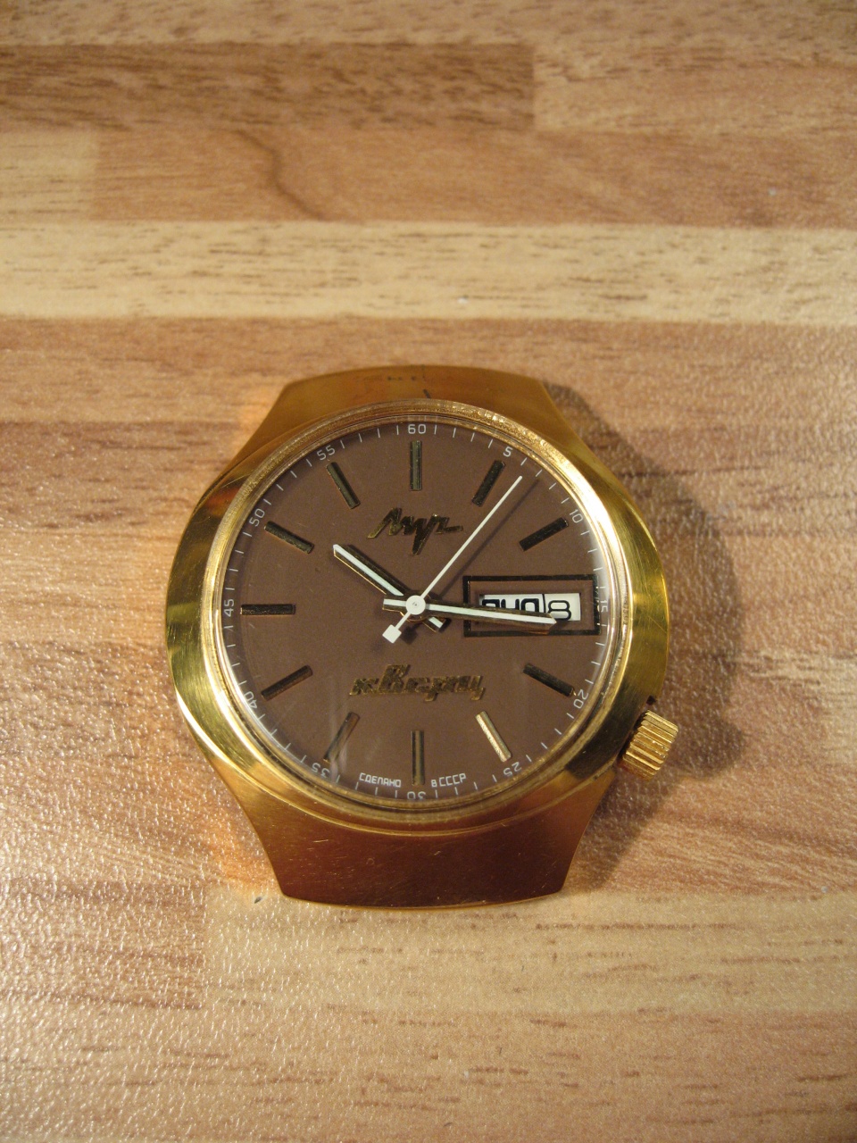

Второй, не мой; по примеру Сергея снимаю на память:
И первый, который впишется в полдопуска. Правда, плату я не чинил: у нее уже стоял циллиндрический кварц. Зато машину так ковыряли, что еле поднял. Самое подлое - кто-то растянул волосок. Видать, тащили не снимая катушку. Причем со всей дури... так растянуть жесткий волосок
Править я таких волосков не умею - там вот такой случай: http://forum.watch.ru/showthread.php...49#post3080649
Не по всей длине, а в районе концевого витка. Все равно, дохлый для меня номер.
И я подобрал такое положение колонки, в котором волосок не касался ни баланса, ни моста. Кривой, косой, но не касался. И игры волоска в градуснике нет. А часы, тем не менее ходят с точностью кварцевых.
Ну-ну, 3055 капризный? Да любая механика с таким волоском, если и ходила бы, то не точнее 5 минут в сутки

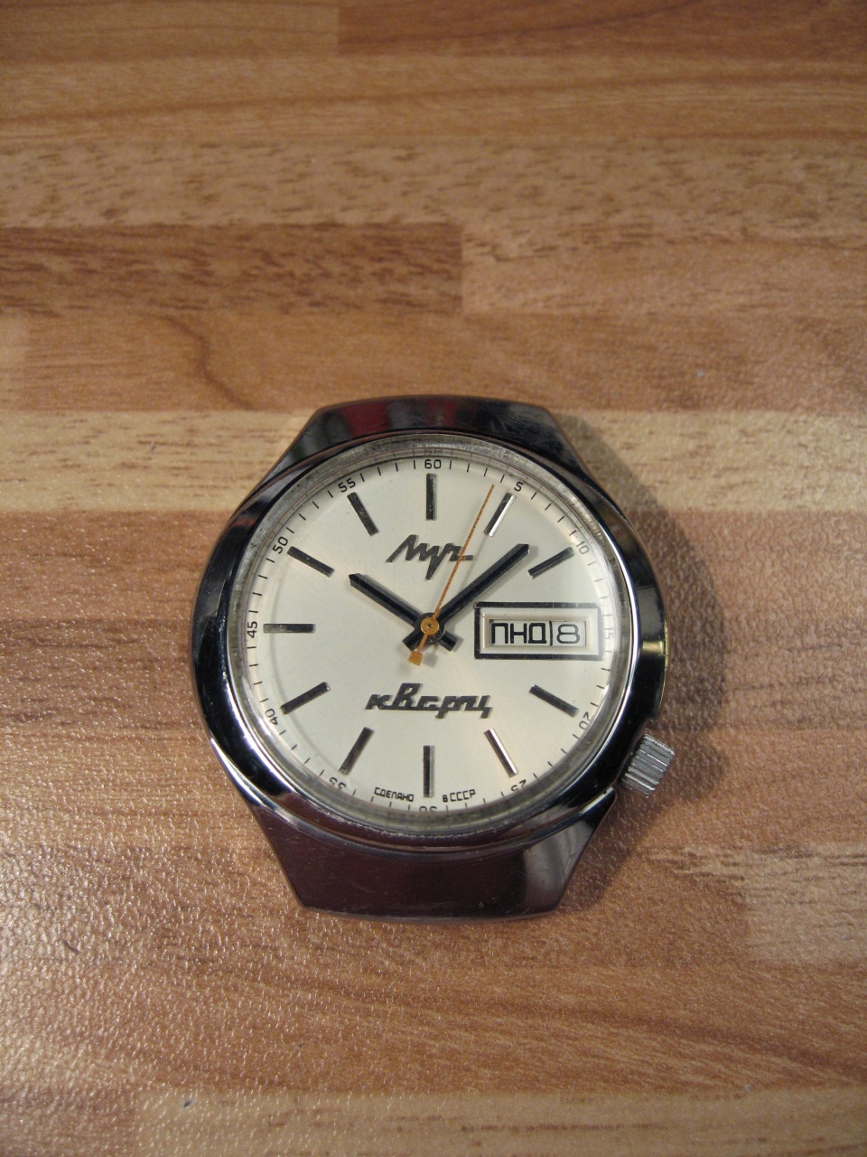

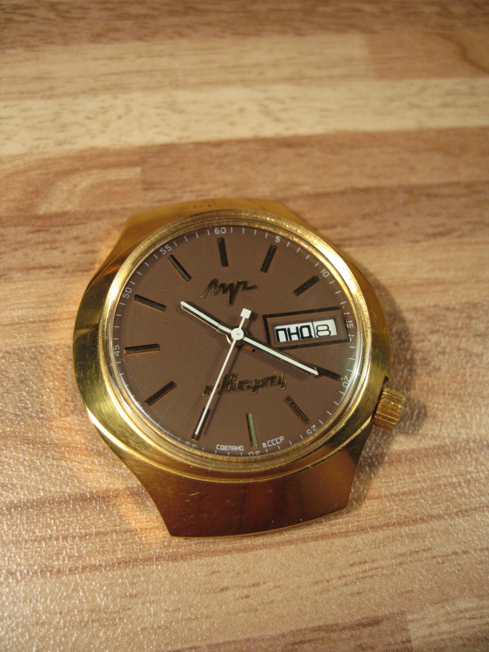

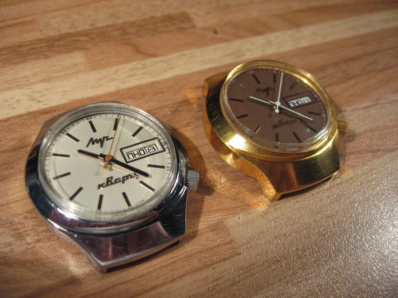

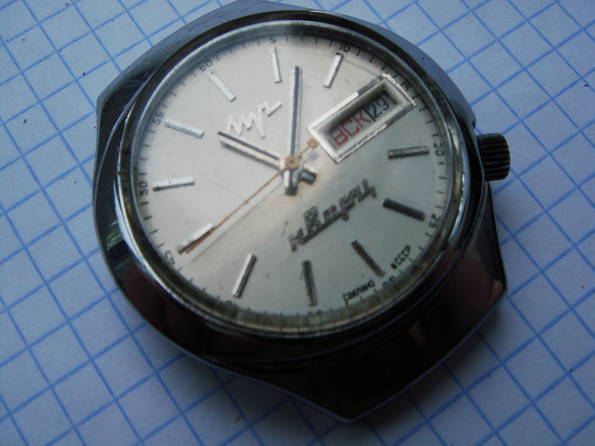

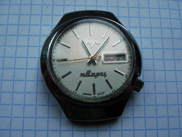

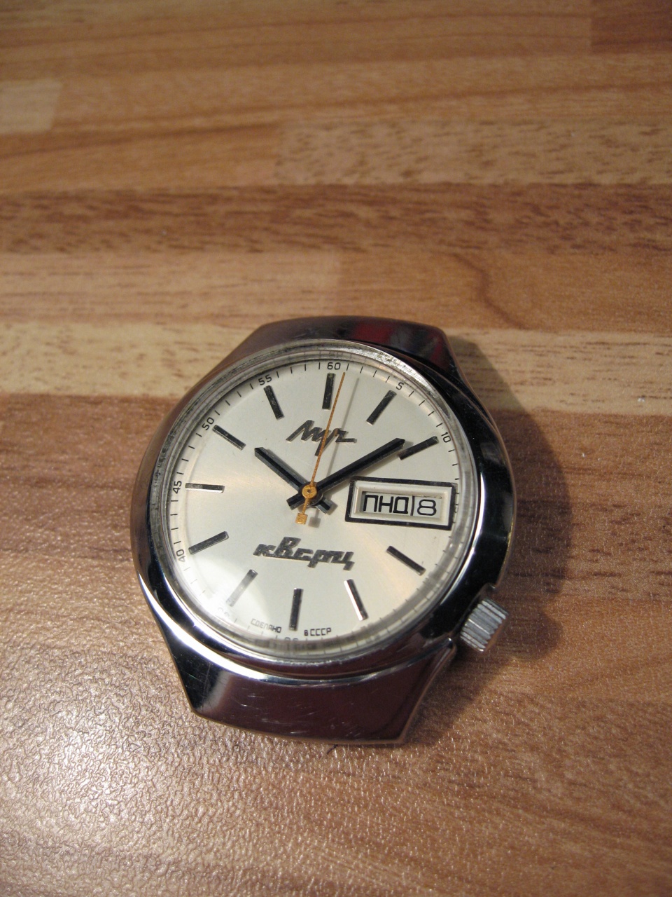

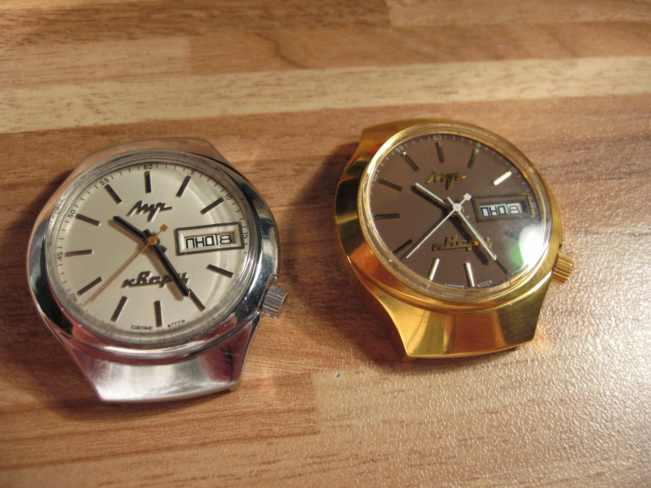

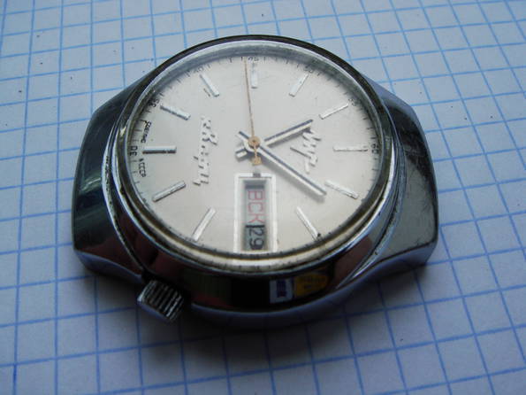

Вернул к полноценной жизни ещё пару Лучиков 3055. Работы, как всегда, было проделано много. Но эти часы стоят усилий, потраченных на их восстановление.
Белый Луч был в довольно грустном состоянии. Пришлось ему уделить больше внимания и времени.

Ну и фотки на память о часах и проделанной работе.
