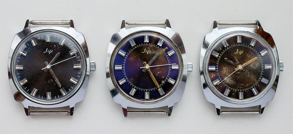

Шикарный Луч. К сожалению, как не фотографируй, а реального блеска не передать. Циферблат старый, создаётся впечатление, что он покрыт чёрным лаком.
Помыл, смазал - точность удивляет. Уже неделю шпарят +1 сек. за два дня.
Электронная плата вообще непонятная.

Сообщение от Vilos Посмотреть сообщение
Поздравляю! Вот и Вы к этому пришли.
Плата обычная, из более ранних, с импортным кварцем.

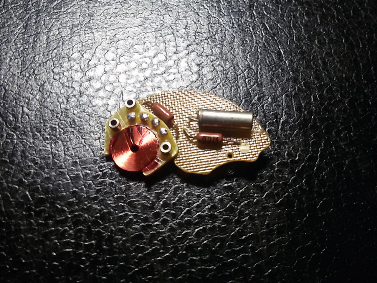

Луч, думаю, из ранних. На кварце май 1974г. (Оставил родной, пока шпарит 32768). Микросхема с крышкой, на платине под балансом штамп луч, зубчатые колесо маленькое, упор - пружина без камня. Так же отличается зубами календарного колеса. А так в строю и с 8 герцами

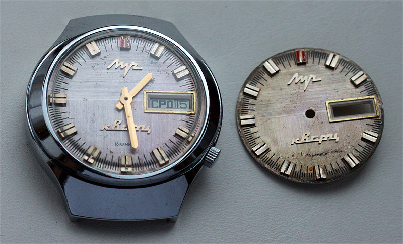

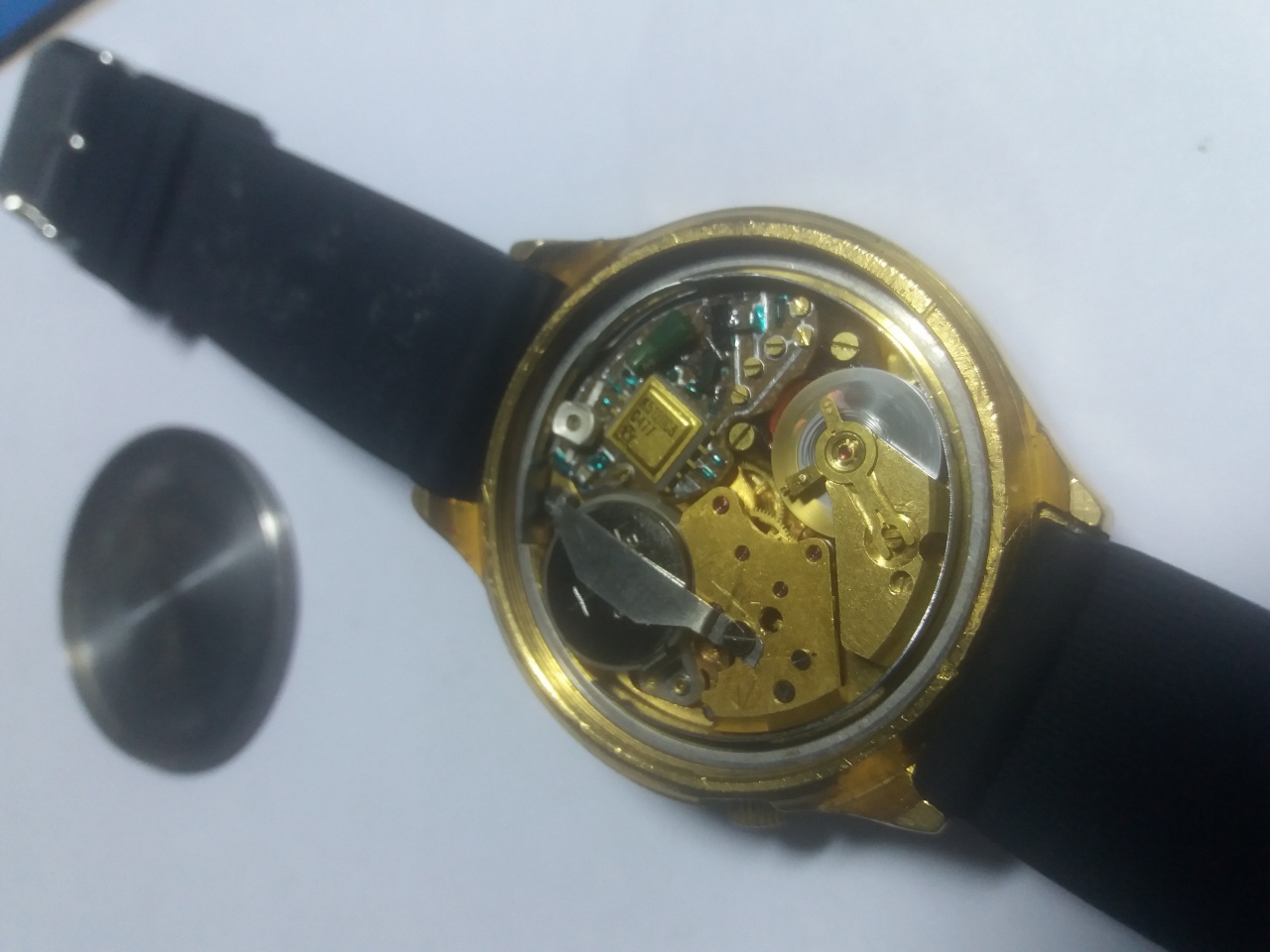

Тоже нашел у себя ранний механизм, кварц без обозначений, на делителе просматривается 04.77. Кварц не устал, ход точный. Интересно, что метка 12 покрашена красным. Я встречал это ранее, но думал, что это народное творчество, но второй циферблат дает понять, что возможно так было с завода. Часы не собирал пока, стрелки и корпус временные.
С таким контактом тоже выкладывал ранний механизм.
По Вашим часам интересен кварц - есть ли фото? в 1973 году кварцы начал выпускать Фонон, они имели вид записи 09.73.173 - месяц, год, порядковый номер, но уже в 1974 году сделали просто порядковые номера от 1 до примерно 50 тыс, потом в конце 75 года ввели маркировку с месяцем и годом уже без порядкового номера. Такая система просуществовала долго. Углич стал выпускать кварцы позже. Сначала это были кварцы с номерами, затем с привычным обозначением месяца и года. Самые ранние Угличские кварцы я видел лишь 76-77 годов.

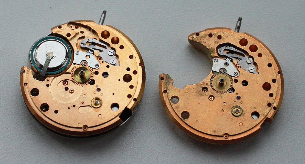

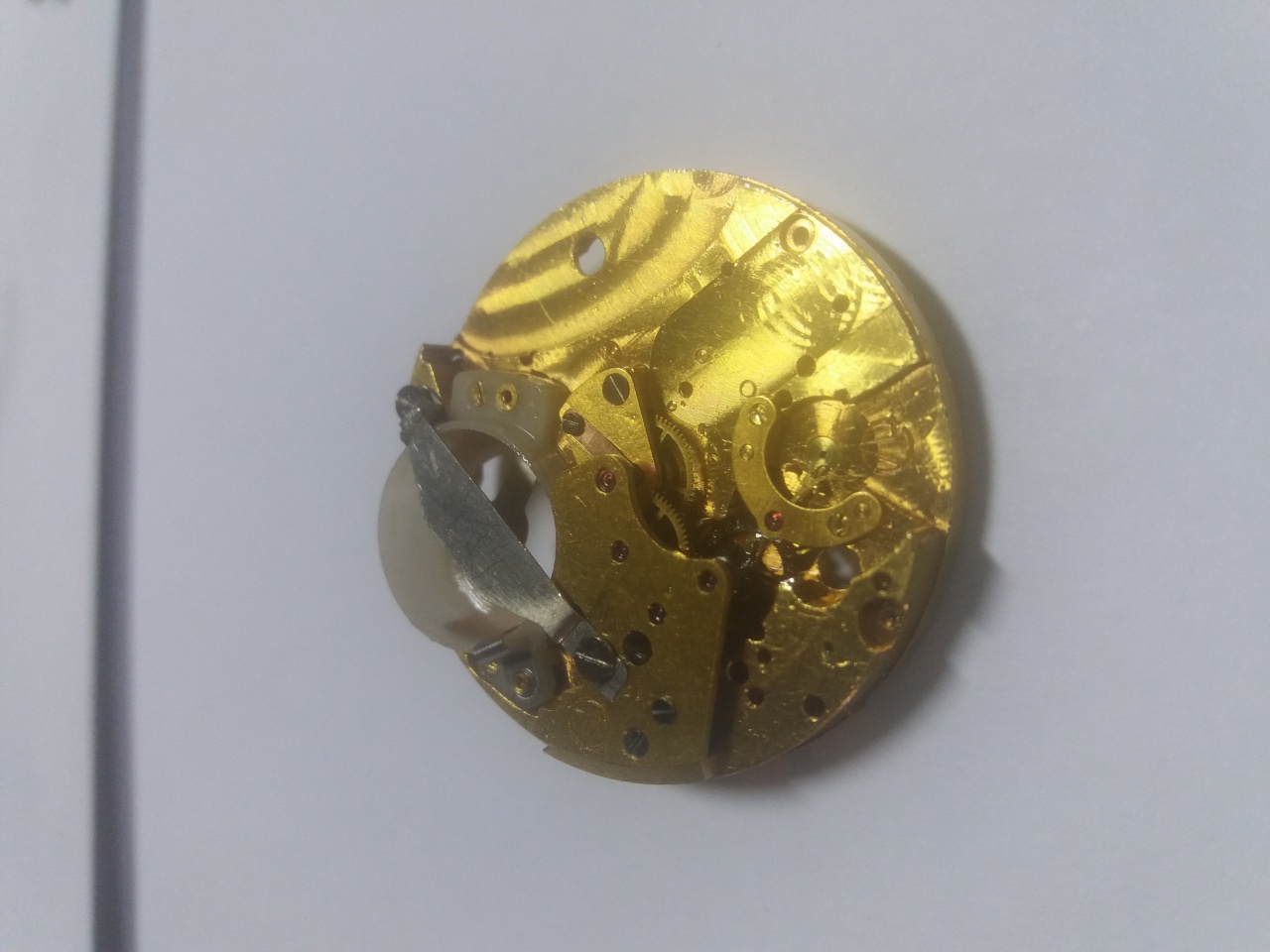

Еше одну темку подниму. Лежат у меня несколько хромированных Лучей, потихоньку привожу их в порядок. Состояние не айс, но все равно решил поставить часы на ход. Пока не хватает фурнитуры (много желтых стрелок, но кончились все хромированные (если что я знаю, что от 3055 подходит, именно они и кончились ). Двое часов ходят давно, в третьих не хватало времени поставить часы на ход.

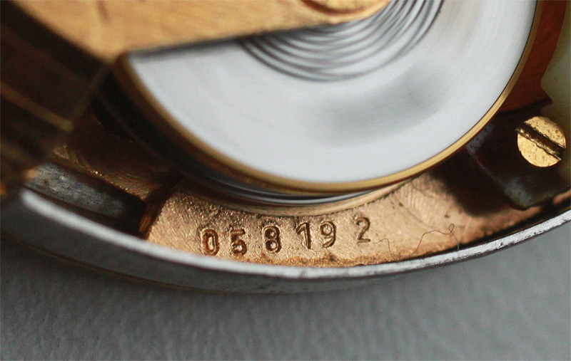

Уже завершал приведение в порядок третий калибр, когда обратил внимание на одно его отличие. Механизм стоял в обычном позолоченном корпусе с золотистым циферблатом. Номер 58192 - то есть примерно середина выпуска.
Очень интересно, что на платине обнаружились проточки под календарь - ряд пазов, отверстий.
Получается, что был задел плат под календарные версии (3044 и 3048), но по ряду причин уже к середине выпуска их пустили на производство калибра 3045 (не пропадать же добру).

Андрей, фото кварца нет. Но думаю, я опечатку допустил. Май 1977 года. Как и микросхема 4 77
Очень интересно! Вполне возможно, что к этому моменту в разработке уже был калибр 3054/3055, поэтому тут календарь решили не делать. Но задел явно под суточное колесо и под ускоренный перевод календаря по типу Ракеты 2614Н.
Анкерное колесо уже с зубчатым колёсиком или ещё с обычным тормозом, как на 3045?

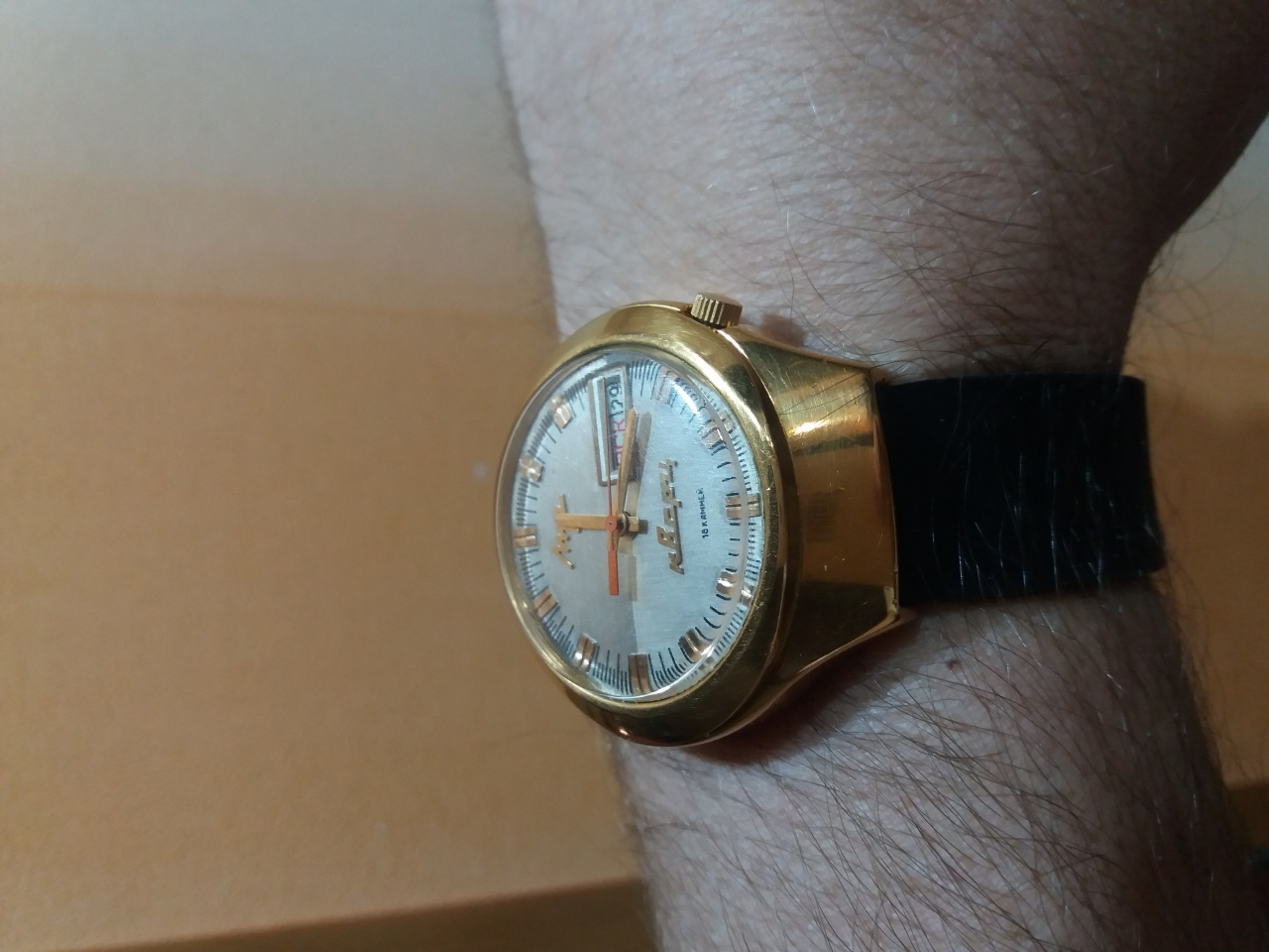

Сообщение от Андрей Бабанин Посмотреть сообщение
Тоже нашел у себя ранний механизм...
Это в "Точном Ходе" такие батарейки ставят? Миленько
Дайвер нужен всегда: никогда не знаешь где придется нырнуть...

Нормальная проверочная батарейка, дешево и сердито. В готовые изделия не ставим, ресурс все же меньше, чем у Ренаты
