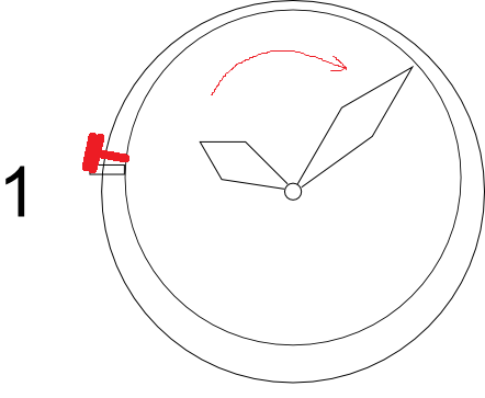

Сообщение от Misrob Посмотреть сообщение
Ренат, поймите, это особенность меха. По другому сделать нельзя!!! Потому что оси стрелок сдвинуты от центра цифера и относительно оси вала.
Либо мы ставим ЗГ на 9 часов и пропорции цифера плывут...
Сорри, что вмешиваюсь, поскольку не участвую в проекте. А разве нельзя чуть повернуть механизм по часовой стрелке, чтобы вал торчал так же, как и во всех других часах и головка равномерно прилегала к корпусу.

1. По поводу заводной головки. Не то, чтобы это была значительная проблема, но меня все же немного печалит, что при таком ее расположении, сверху между ЗГ и корпусом есть щель. Может, не надо ЗГ делать еще больше? Ведь чем больше головка, тем щель эта больше и заметнее.
2. А если сделать ЗГ как принято, на 9 часов и опустить ось стрелок на 2 мм, совсем плохо получается?
3. А если повернуть механизм немного, чтобы головка ближе к 10 часам переместилась, но уже без такого дикого угла? Да, глазница с окошком тоже сдвинется и картинку надо будет переделать немного. Но может интересно получиться. Пока писал, выше Gameboy это же предложил.

Сообщение от Gameboy Посмотреть сообщение
... чуть повернуть механизм по часовой стрелке...
А вы на мех гляньте, и вопросы сами собой отпадут.
...Потому что оси стрелок сдвинуты от центра цифера и относительно оси вала...
Устал повторять... Дизайн цифера поплывёт весь, если вертеть мех по разному...
Тогда против часовой!
