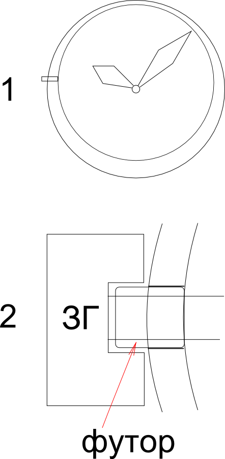

Сообщение от Ренат Посмотреть сообщение
...изменения в мехаизм и сколько это будет стоить?)
...может привести к поломке заводного вала)
первая проблема решается не изменением механизма, а эксцентричной установкой меха в корпусе...
Вторая проблема решается установкой футора в основании головки.

1. Можно поподробнее относительно эксцентричной установки механизма?
Я правильно понял? - предлагается вариант удлиннения или укорачивания текущей длины заводного вала (если правильно называю железяку, которая соединяет заводную головку и механизм), расположения заводной головки на 9 часах и перемещения турбины к 1 часу или к 11 часам соответственно. В этом случае изображение провернется также либо вправо либо влево, также как и центр вращения стрелок сместится влево или вправо соответсвенно, относительно вертикальной оси симметрии корпуса часов.
2. Если я правильно понял, то футор это некая проклалка между корпусом и заводной головкой .
Если делать действительно в виде некоей вставки -будет имхо неестетично, это как раньше в чаасовых мастерских если ремешок уже чем расстояние между дужками, на шпильку мелкие пластиковые "бусины" надевали, чтобы ремень не болтался.
Как вариант можно сделать выступ на самом корпусе, чтобы нижняя часть заводной головки опиралась на корпус (на окружность), а верхняя на выступ. Это решает проблему эстетичности футора, но остается общая недоработка часов в плане расположения заводной головки относительно корпуса вцелом.
Первый вариант со смещением механизма кажется более симпатичным.
P.S.
Очень хочется, чтобы прекрасную задумку не омрачала мелкая несуразность. Давайте если не против, все подумаем как все-таки расположить заводную головку так, чтобы она не казалась просто ПРИЛЕПЛЕННОЙ к корпусу по принципу "а, пофиг, главное есть", а была органичной частью часов в целом.
------- ДОБАВЛЕНО ЧЕРЕЗ 11 МИН --------
Упс, ошибся: при удлиннении или укорачивании заводного вала, при условии что хотим оставить изображение черепа во весь циферблат, заводная головка сдвинется ниже или выше 9 часов соответственно, но при этом плоскость заводной головки будет перпендикулярна диаметру корпуса.
Хотя при этом можно будет подогнать так чтобы турбина на 12 часах осталась, только стрелки сдвинутся вбок.
Чет ночью плохо соображаю. Завтр с утра додумаю. Если кто-то успеет прокомментировать, а в идеале сопроводить рисунками как и что можно сделать - буду очень признателен.

Ренат, не забивайте голову, производитель придумает как сделать
Попробую ответить на ваши вопросы рисунком.

Сообщение от Misrob Посмотреть сообщение
1 рисунок - как я понимаю художник на днный момент так и сделал.
2. Вы нарисовали Футор как если бы завдная головка была на 9 часах, поэтому все симметрично и красиво и соглашусь, что при таком варианте риск сломать заводной вал нажатием на ЗГ отсутсвует, даже если она будет сдвинута с 9 часов, как пока у нас. Однако остается внешни вид:
Я пишу с планшета -не могу отрисовать. Мы хотим увеличить ЗГ. При увеличении еще больше будет в глаза бросаться не перендикулярность плоскости ЗГ к диаметру, проходящему через ЗГ. Это некрасиво смотреться будет как мне кажется (я к тому же не сумел найти ни одни часы в нете, где бы заводная головка была раположена таким образом, в нестандартных местах - пожалуйста - до фига вариантов, а таким образом - ни одного, хотявозможно плохо искал конечно))). Заводная головка в нестандартом месте это конечно фишка, но тогда и плоскость заводной головки должна быть повернута, а не оставаться парралельной вертикальной оси симметрии часов.
В качестве примера пока приведу ссылку: http://www.momentumwatch.ru/articles...m-m50-mark-ii/
Заводная головка находится в нестандартом месте, но ее плоскость (прилегающая к часам) перпендикулярна диаметру проведенному через 4 часа с копейками и 10 часов с копейками (т.е. Диаметру, по которому проходит завадной вал).
Не знаю понятно ли объяснил. Ближе к вечеру выложу рисунок, чтоб понятнее было.
